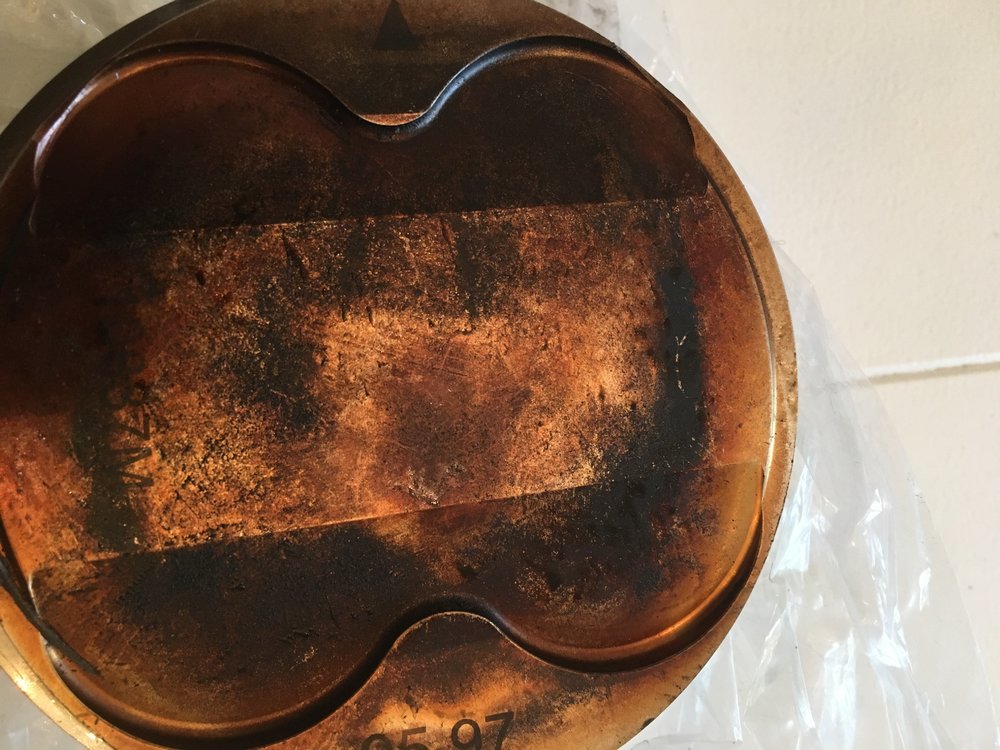

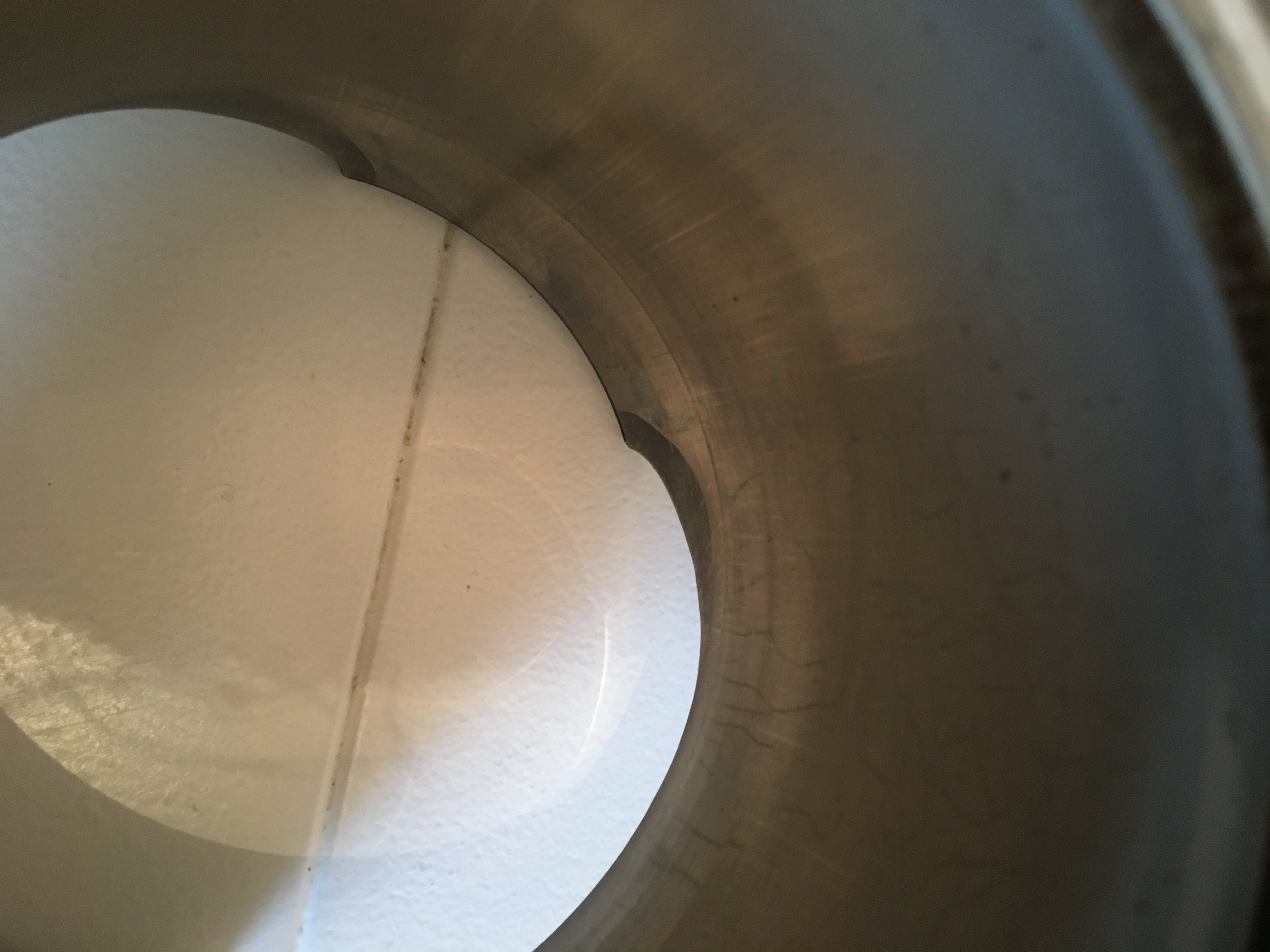

die Woche kam der "olle" Athena Zylindersatz weg und ein orschinol Kawazylinder + Kolben rein.
Für 70BHs sieht der Kram noch ziemlich frisch aus, findisch
Nochmal langsam: O.o

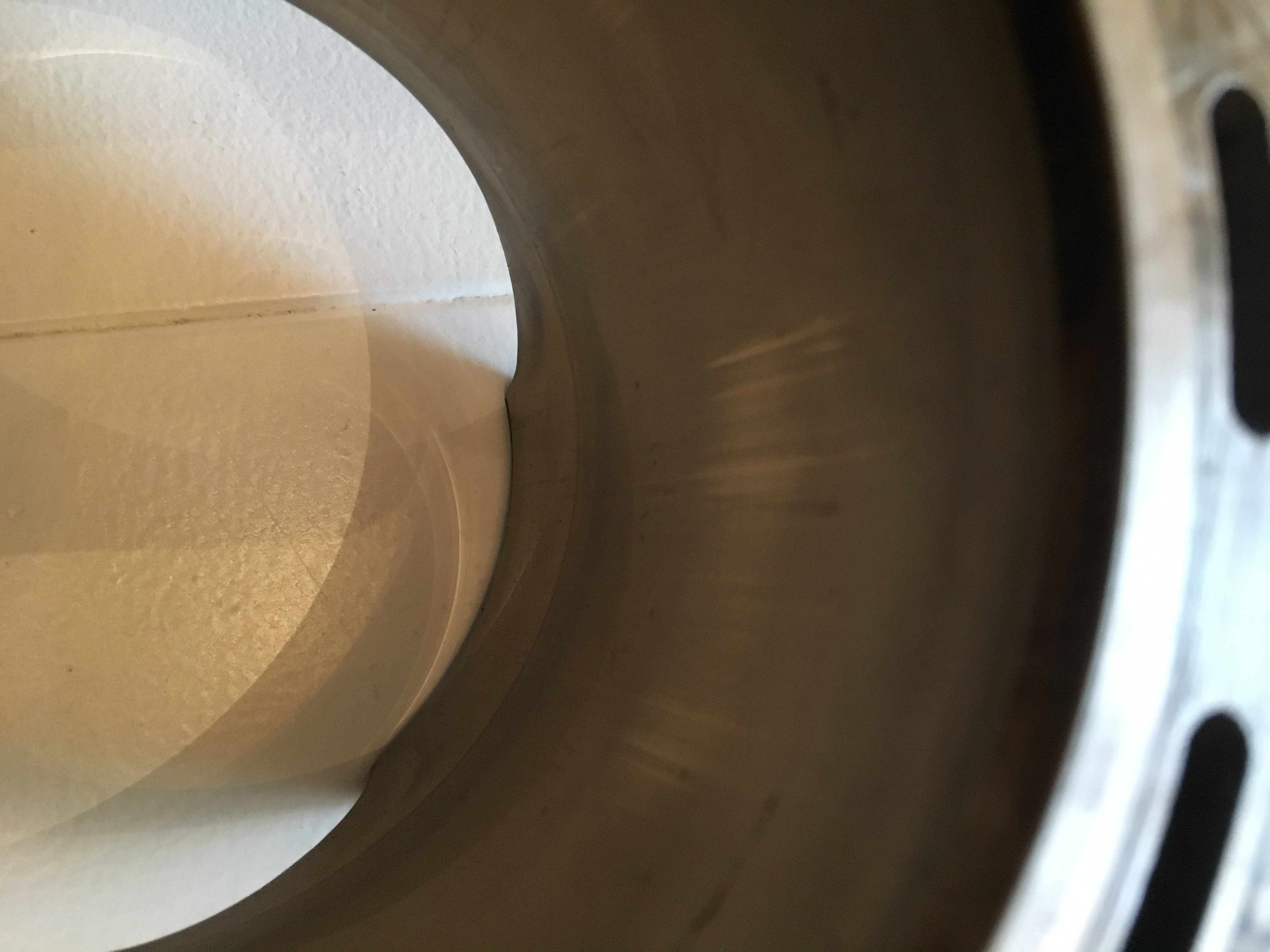

Auf den Fotos ist der Kram, den ich raus gerissen habe. Der sieht, finde ich für 70 Betriebsstunden noch ganz gut aus.
--> FOTO = alter Zylinder+alter Kolben
Eingebaut habe ich einen frischen original Zylinder+Kolben Dings von Kawa. Da das alles neuwertig war, fand ich fotografieren überflüssig.
--> KEIN FOTO= neuer Zylinder+neuer Kolben

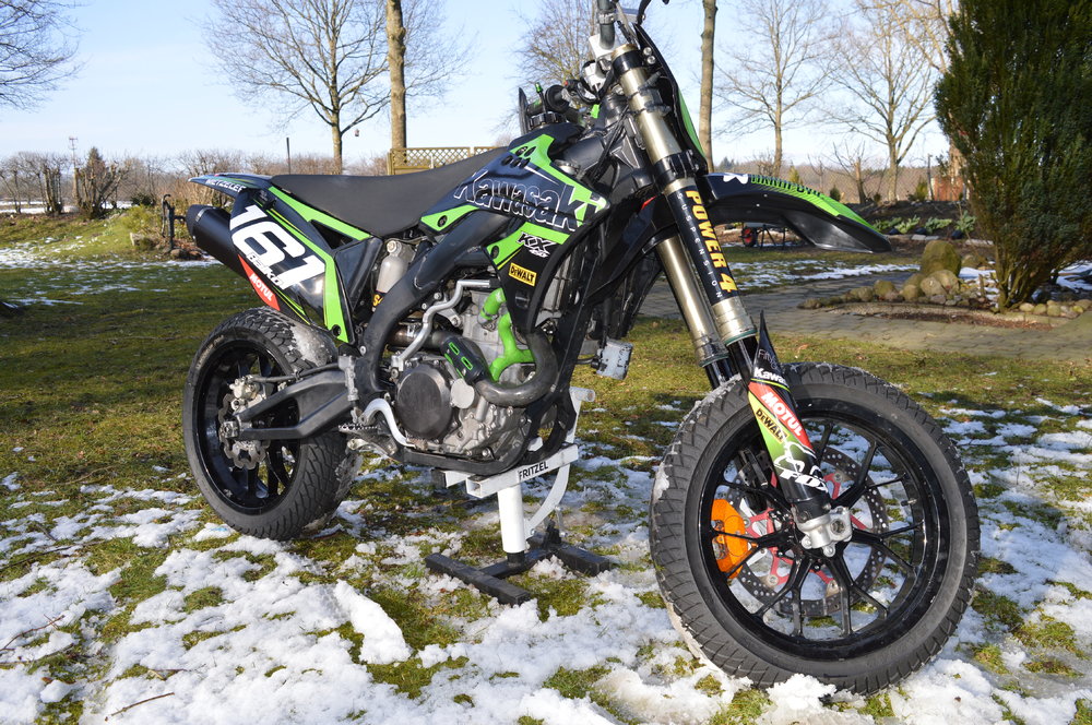

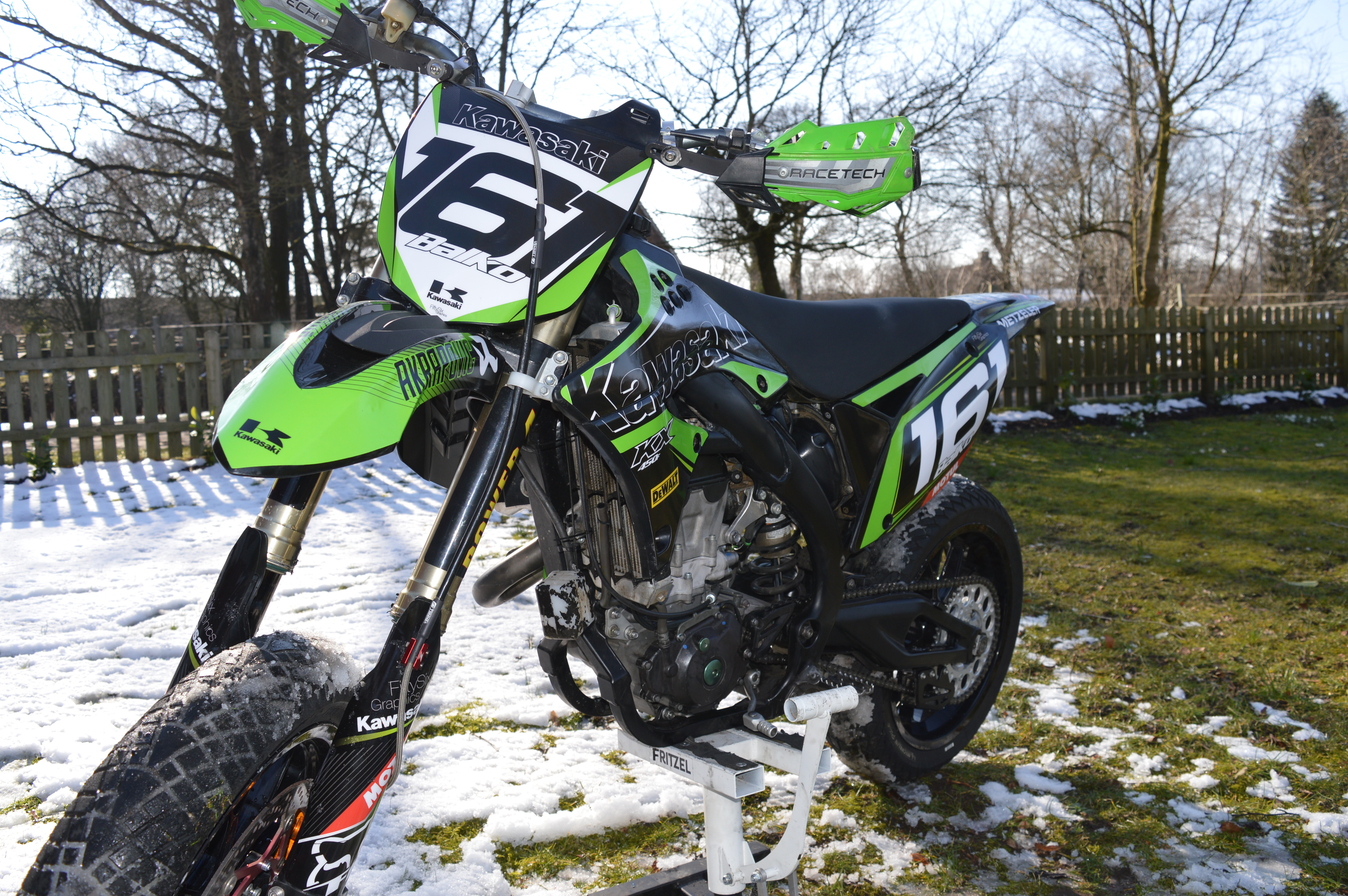

Im Winter gab's neben neuem Zylinderkit ne Aprilia Schwinge, PVMs als primären Radsatz und neue Uffbapper.
Die Qualität der alten war super aber irgendwie hattsch mich an dem Look sattgesehen.

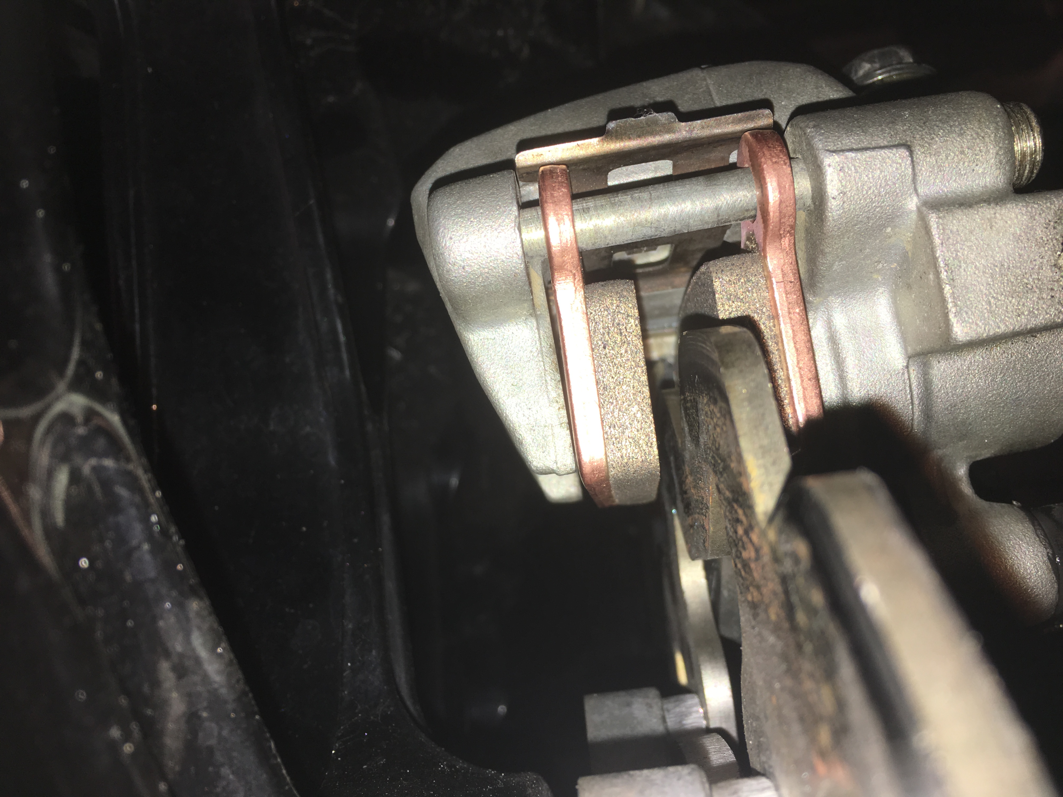

habe hinten eine 220mm Scheibe drauf und ungefähr 5mm Luft an den Beläge. Ich habe aber noch nie ne 225mm scheibe gesehen.
Kann man das so fahren ohne dass die Beläge sich irgendwann gegenseitig anfressen?
Wenn noch etwa 5mm fehlen, dann bist im Durchmesser bei 230mm. Sollte aber eher mit bissle Scheibenüberstand über die Beläge hinaus ausgelegt sein. Da wäre mit dem passenden Lochbild und/oder Aufnahmedurchmesser, eine 240mm Bremsscheibe, auf den passenden Außendurchmesser abgedreht, die bessere Wahl. Oder mal einen anderen Bremssattelträger probieren, ist der montierte von SXV oder Kawa?
hab jetzt den von der Aprilia drauf. Der von der Kawa sollte aber auch passen, muss ich mal testen.

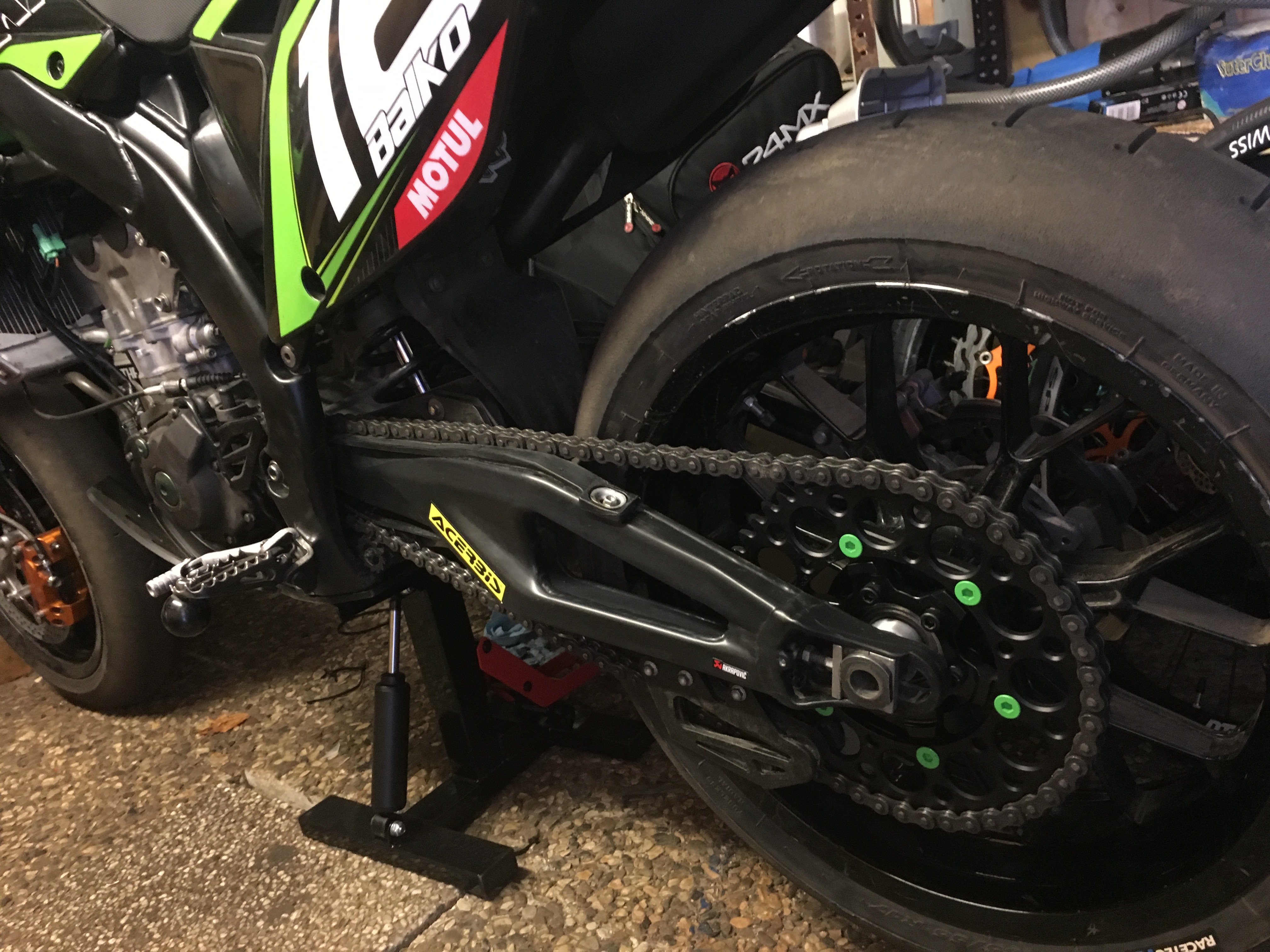

Achja 2x5mm = 10mm ... danke :bag:
Und ich dachte schon, mein Pillermann wird sich nie mehr rühren. :bag:
Aber dann so ne Kleinigkeit (Kettenrad) und zack da meldet er sich, der Racker :021:

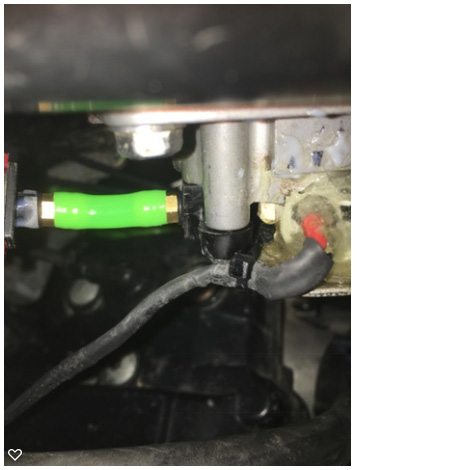

  • 1x Benzinpumpe + Kabelage aufarbeiten. Mir ist ja der lose Tank beim "Rumgucken" vom Moped gefallen. Deswegen auch noch die Epoxi-Aktion mit Carlos Hilfe. scheint rrrrischtisch bombenfest zu sein. Gebrannt hat's jedenfalls noch nich :4:

Der "Workaround" mit dem Epoxid-Harz hält bombenfest ... hake ich als "gelöst" ab.
