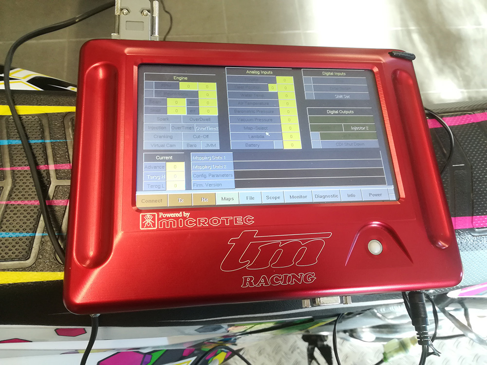

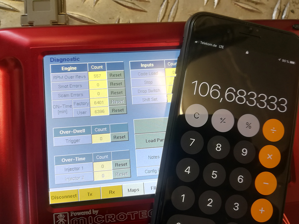

In Andres Halle musste ich erst Wachhund Tino eine kahle Stelle ins Fell streicheln, der ist aber auch putzelig! Zunächst schmiss Andre den Tester an (klasse Erfindung sowas!), aber hiernach gabs keine offensichtlichen Fehlermeldungen oder erkennbare Defekte. Auszuschließen waren also Batterie, Injektor, Zündkerze und weiteres.

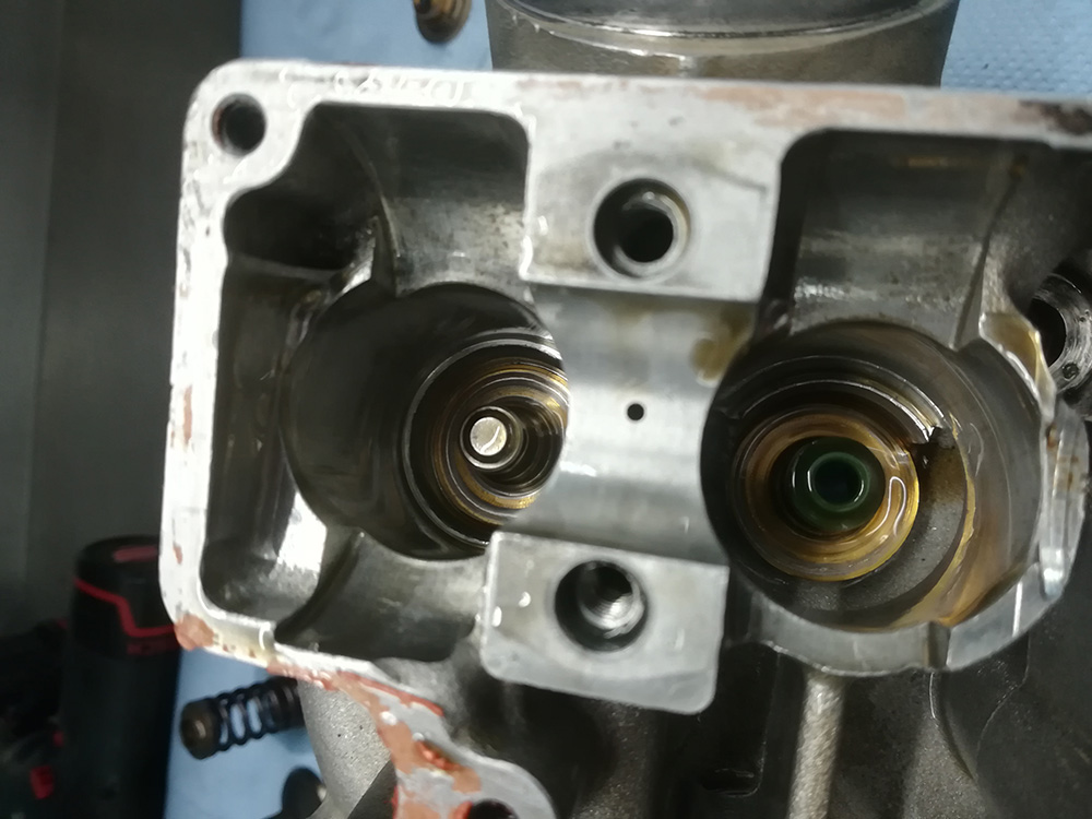

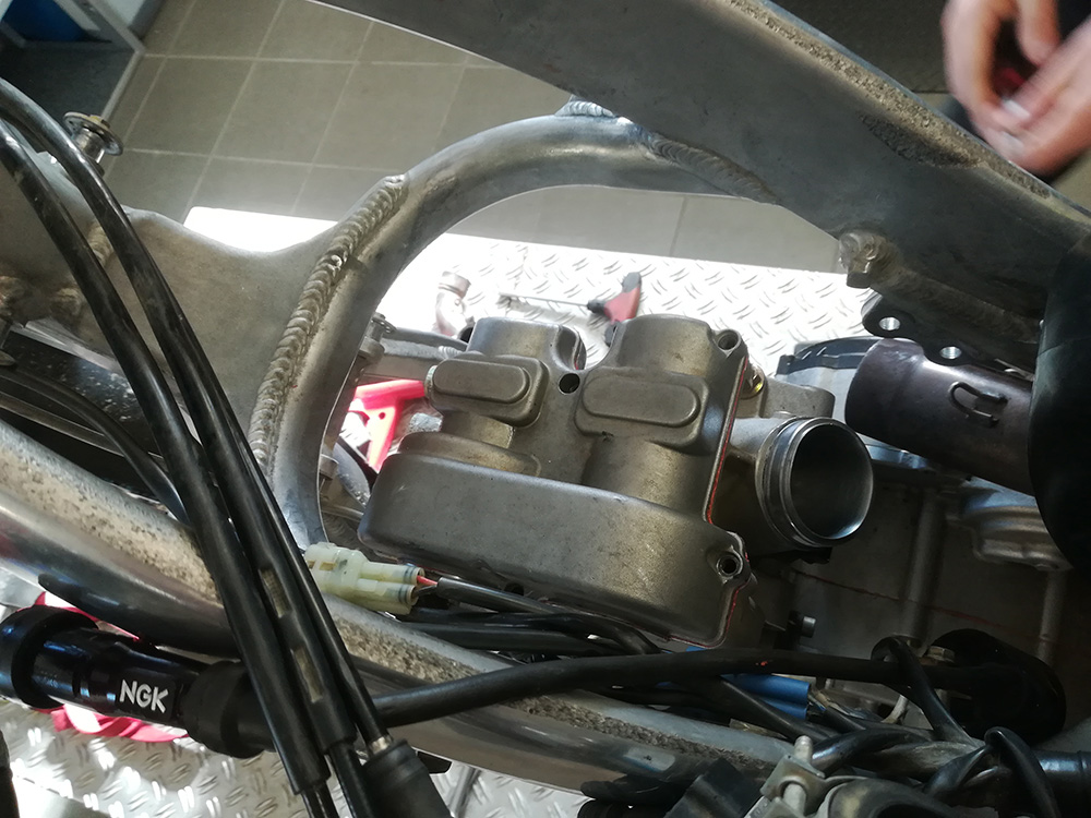

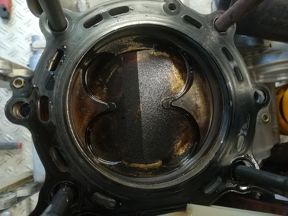

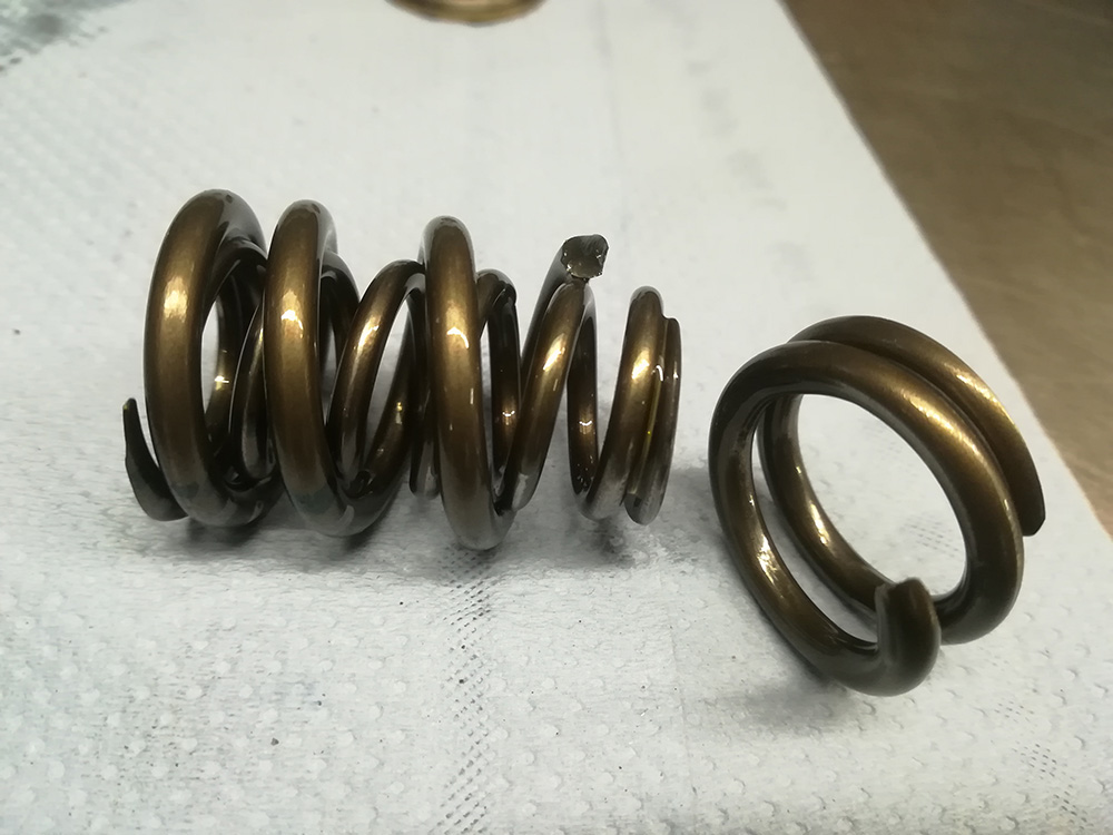

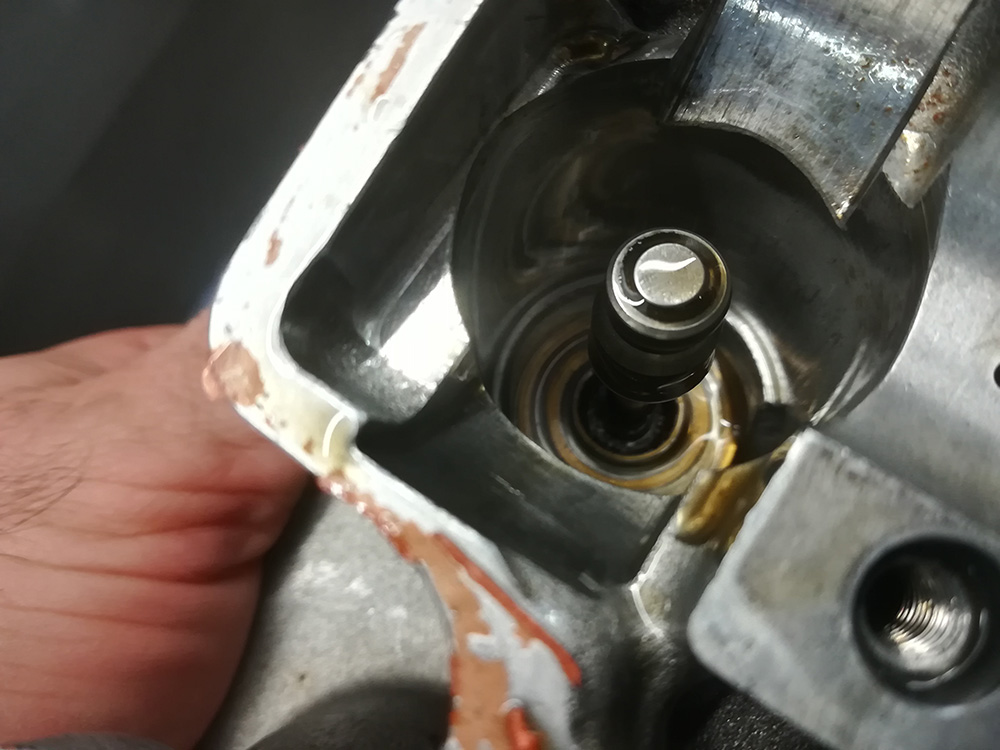

Wir ließen das Ding dann laufen und es gab hörbare Klappergeräusche von sich. Andre meinte auch vorab schon, dass zu wenig Kompression vorhanden war. Mir schwante Böses... aber half ja nix, also baute ich alles ab und runter und wir zogen den Kopf. Das Ergebnis: 2 Ventilfedern gebrochen, eine Ventilführung gebrochen und die dazugehörige Schaftdichtung wurde vom Motor durchgekaut und ausgehustet. Der Kolben ist ok, ebenfalls scheint der Rest gepflegt zu sein.

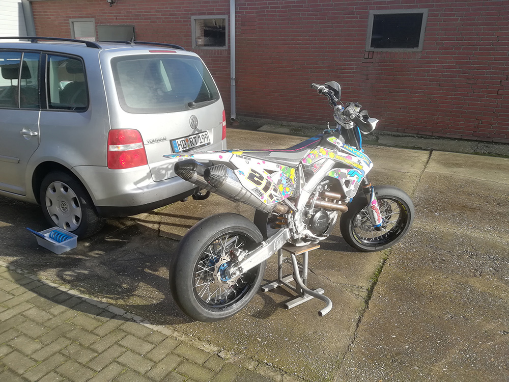

Hab mich dann entschieden, die neue Bestie ohne Köpfchen mit nach Hause zu nehmen. Muss noch die verbaute Federbeinfeder an den Verkäufer zurück senden und will noch n bisschen was ordentlich schrauben. Hab ja zufällig noch schwarzes Plastik im Regal... seit 3 Jahren... :P
Die Kiste hat allerdings 106 BH drauf, ca. 80 davon hat sie Morten Hagemann in der S1 geknechtet, die restlichen der jetzige Vorbesitzer. Vielleicht bekomme ich den Kopf in ca. 2 Wochen zurück und dann wird zusammen gebaut. Ich freu mich! Macht ansonsten n tollen Eindruck und bedarf nur wenig intensiver Pflege :congratulatory:
