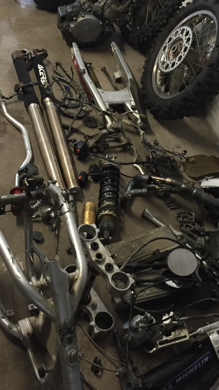

Bei der ersten Bestandsaufnahme macht sich ein bisschen Ernüchterung breit. Es ist wirklich ziemlich viel zu tun. Pfleglich behandelt wurde die kleine von den Vorbesitzern definitiv nicht. Situation sieht folgendermaßen aus:
Teile in gutem Zustand, welche direkt weiterverwendet werden können:
- Endschalldämpfer, Mittelstück und Y-Rohr der Titananlage
- Carbon Koti hinten
- Carbon Seitenteile
- Carbon Lichtmaske
- Carbon Zündungsdeckel
- Carbon Kupplungsdeckel
- Carbon Ventildeckel
- Carbon Kettenschutz
- Carbon Überlaufbehälter
- Titan Fußrasten (zeigen leichte Abnützungsspuren, aber keine Macken oder so)
Teile, welche Zuneigung brauchen:
- Alu Tank (Klarlack blättert ab und hat eine Delle an einer nicht sichtbaren Stelle, mal gucken ob ein Beulendoc das wieder hin bekommt)
- Federbein (Muss zerlegt und gereinigt werden)
- Gabelbrücke und Lenkerklemmung (ist ziemlich dreckig, weit weg von Neuzustand)
- Rahmen (hat unten rum einige Enduro-Dellen kassiert. Braucht auf alle Fälle nen neuen Lack)
- Radsatz (Felgenringe haben Kratzer / kleine Dellen -> Verfügbarkeit?) ggf auch Umbau auf Sumo
- Umlenkung (Sauber machen und ggf Lager tauschen)
- Carbon Gabelschoner ( klarlack platzt vorne rechts ab)
- Carbon Tankspoiler (leider auf der rechten Seite ein Lackschaden, kann man hoffentlich mit geringem Aufwand beilackieren)
Teile welche ausgetauscht und besorgt werden müssen:
- Marzocchi 50er Gabel (sieht ringsrum ziemlich durchenduriert aus. Funktioniert ohne Probleme, ist aber nicht schön)
- Heckrahmen (Auspuffhalter sind dran, nur leider die beiden Haken für die Sitzbank weggebrochen)
- Krümmerrohre vorne aus Titan (Sind verdellt und an einem Rohr fehlt die Haltelasche)
- Motorgehäuse (Halterung für den Ritzelschutz abgebrochen)
- Bremsanlage hinten
- Kabelbaum (ist zu prüfen, sieht insgesamt recht verbastelt aus)
- Blinker und Hupe (fehlt)
- Carbon Ritzelschutz (fehlt) ✔
- Carbon Kettenschleifer (fehlt) ✔
- Carbon Rahmenschoner (sind im Eimer)
- Carbon Kotistrebe (ist kaputt)
- Schalthebel (verfügbarkeit??)
- Lufikasten (so billig wie der ist kommt der neu)
- Kickstarter ( Die Titanfußrasten haben den schon ordentlich bearbeitet)
- Kühler ( sind nicht wirklich gerade)
- Schwinge (hat ordentlich gelitten)
Einzigster Vorteil ist, dass die meisten zu tauschenden Sachen Standartteile sind, wie sie in jeder TE/SMR verbaut sind.

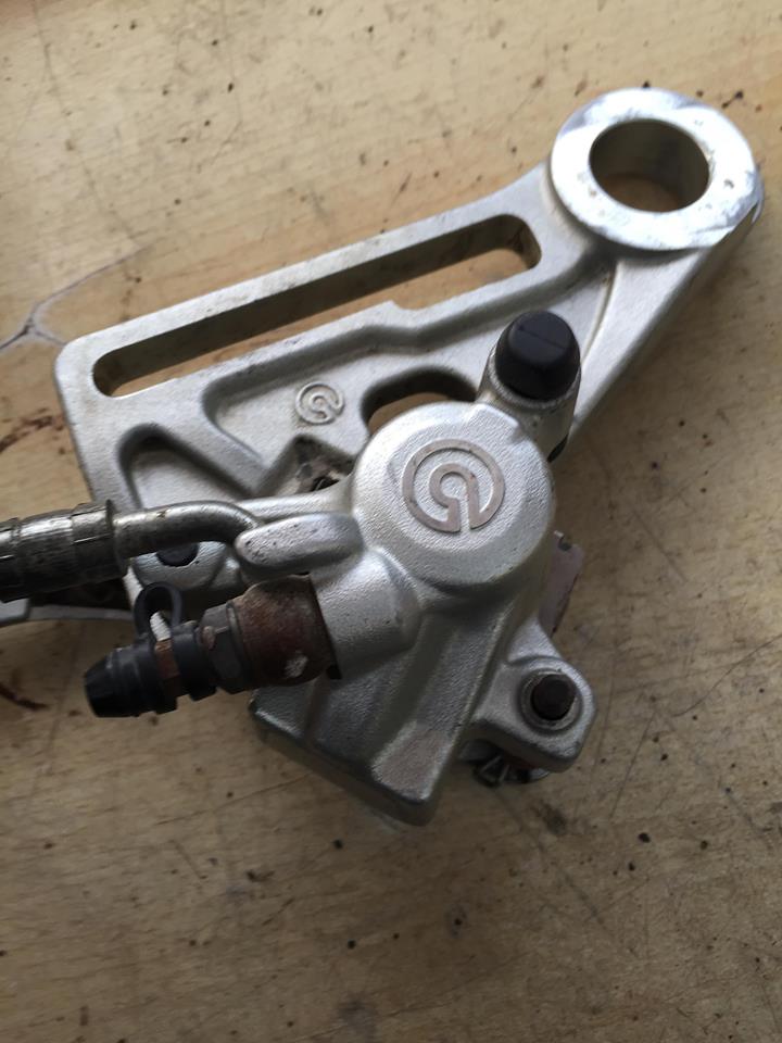

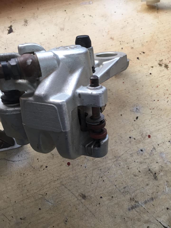

Mir ist heute beim putzen und vorbereiten der Teile für den Neuaufbau etwas interessantes aufgefallen:

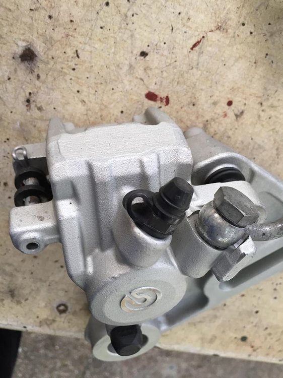

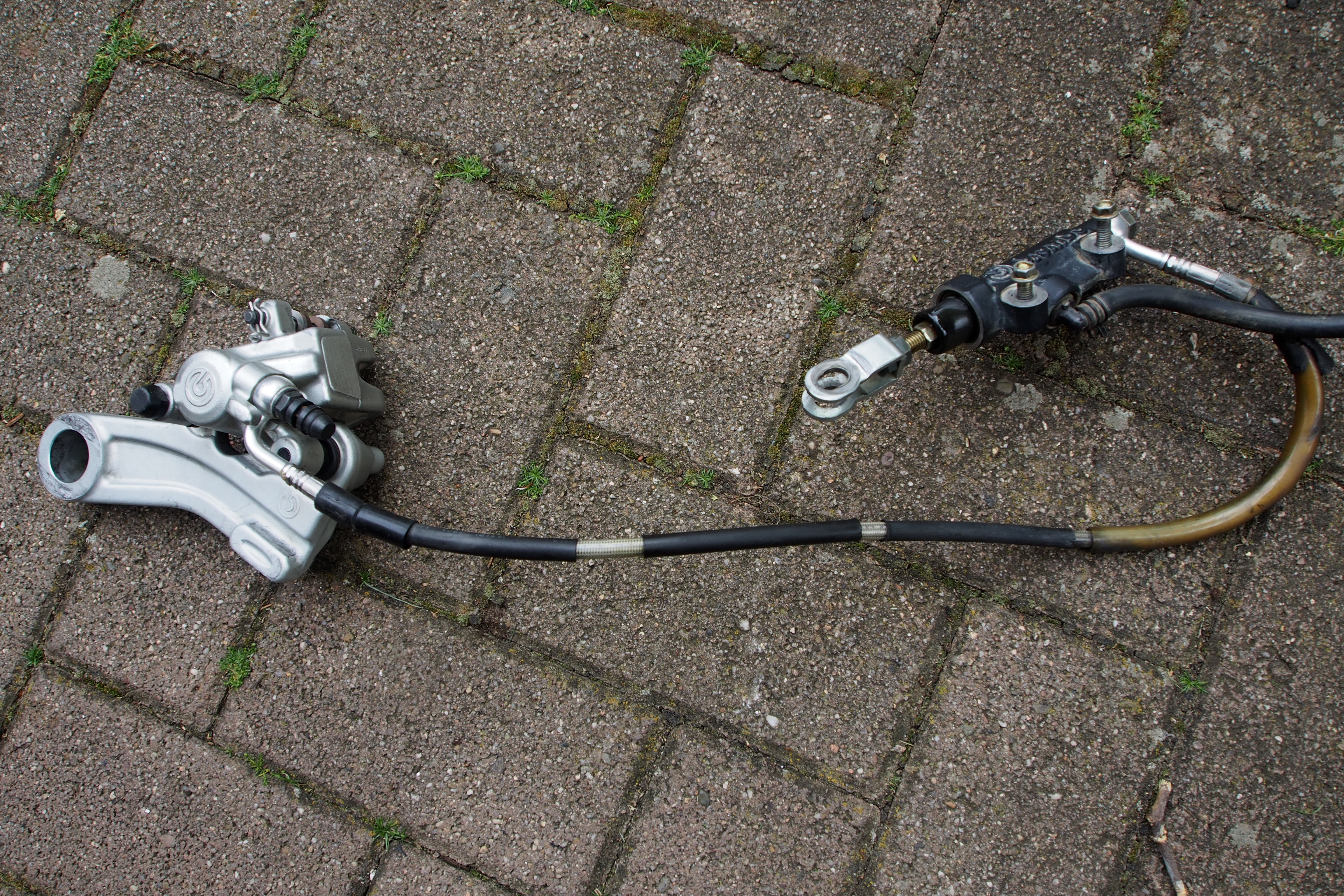

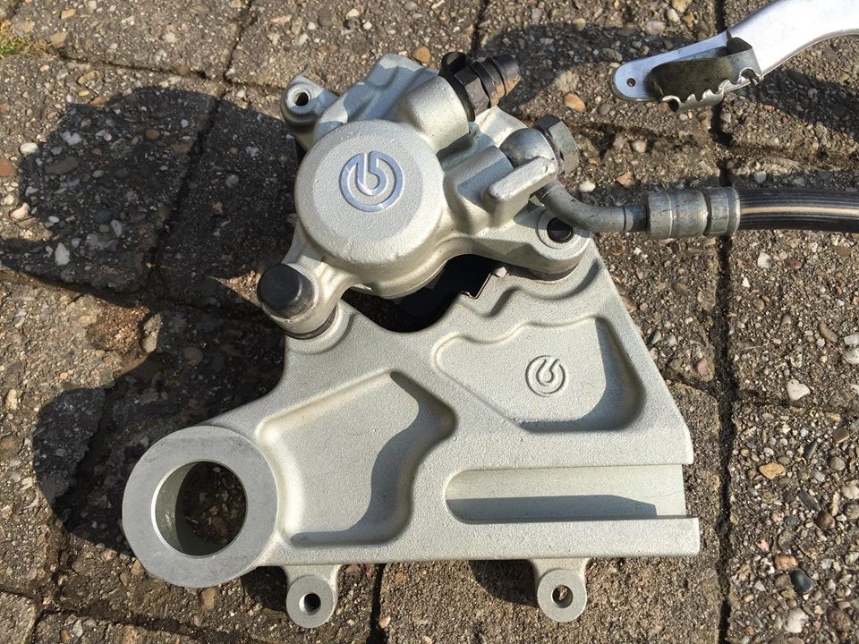

Die Centennial hat eine eigene Aufnahme für die Bremse hinten und auch eine entsprechend dazu passende Schwinge.
Das ist so weder bei den 03-05er 220mm Hinterradbremsen, noch bei den 06-07er 240mm Hinterradbremsen so.:ph34r:
vor 12 Minuten schrieb raserchen:
Die kurze Schwinge die Zupin vor kurzen bei ebay verkauft hat, dazu passt dein Sattelhalter.
Möglich dass es passt, bei allen anderen Modellen sieht der Halter aber anders aus. Außerdem sind die Adapter auch unterschiedlich dick. muss man über die Distanzen am Rad dann wieder ausgleichen.
2004/2005:
ab 2006 (auch die RR mit der kurzen Schwinge):
Hab ich nicht ausprobiert um ehrlich zu sein.

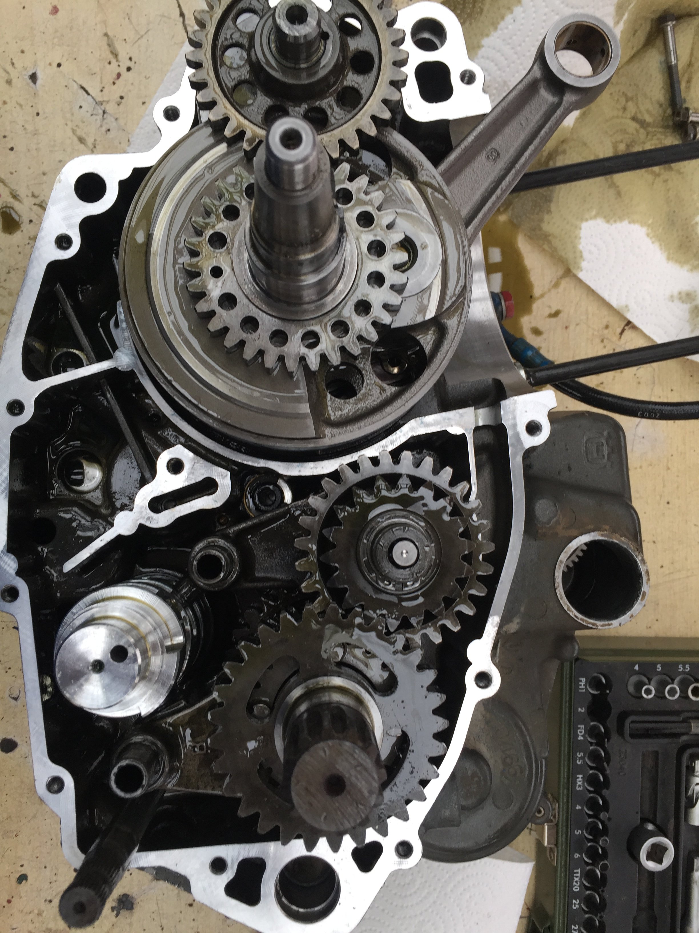

Letztes WE hab ich mich mal dem Motor angenommen. Das Gehäuse mit dem abgebrochenen ritzelschutz wollte ich so nicht lassen. Und wenn man mal gesehen hat wie der Zustand ist hat man auch n besseres Gefühl.O.o
mich hat direkt eine leckere wasserpumpe angelacht. Nur noch letzte Reste der Kante an Welle und Pumpe waren vorhanden, so dass sich das Rad grade so noch mitgedreht hat. Das wäre aber nicht mehr lange der Fall gewesen und der Motor wäre dann nen hitzetod gestorben. Was solls, neue wapu und kühlerschläuche sowie kühler kommen ans Mopped und die kühlkanäle wurden gespült.

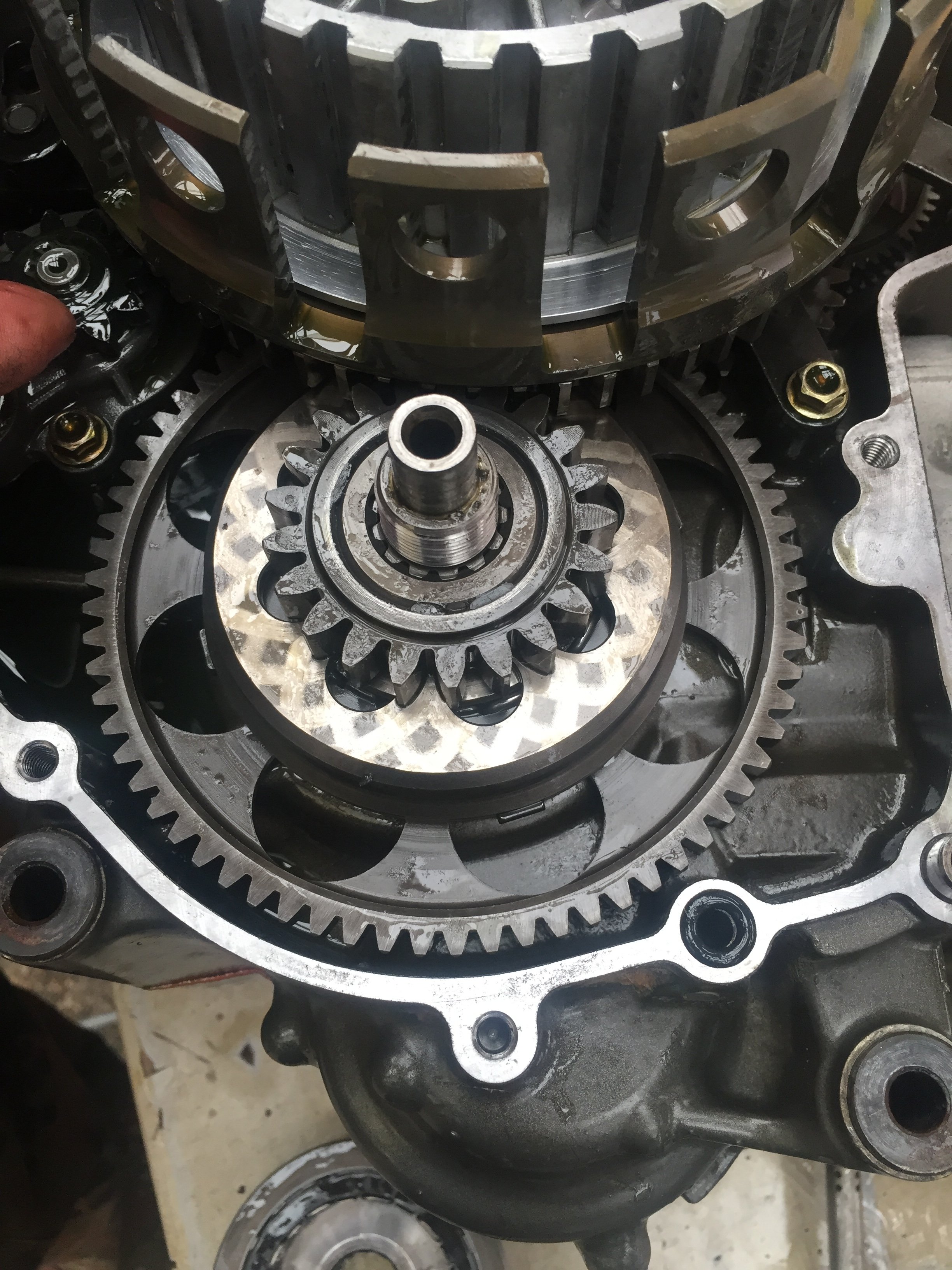

Der freilauf war leider auch defekt und musste repariert werden...sieht ja ganz interessant aus das ding:x Centennial speziale Edition? Hab ich so noch nie gesehen.IMG_1532.thumb.JPG.bc9be39258c3aabbd36603dd7d12431d.JPG
Der rest vom Motor war zum Glück deutlich besser als der erste Eindruck. Ventile waren noch kaum gelängt, kolben und Zylinder zeigen minimale Laufspuren.
Getriebe sieht ebenfalls noch neuwertig aus.
Dann würden alle Teile gereinigt und wieder zusammengesteckt. Raus kam ein leckerer Motor der eingebaut werden kann.
Leider hat mich letzte Woche die Erkältung dahin gerafft, aber in den nächsten Tagen sollte ich dann mit den Neuaufbau starten können.
Dieses "niedliche" Muster auf dem Freilauf, haben die Zähne vom Kupplungskorb da reingefressen ! Da stimmt was nicht !!! Ausgeschlagenes Lager der Kupplungswelle kennste ja bereits bestens :ahhhhh:
