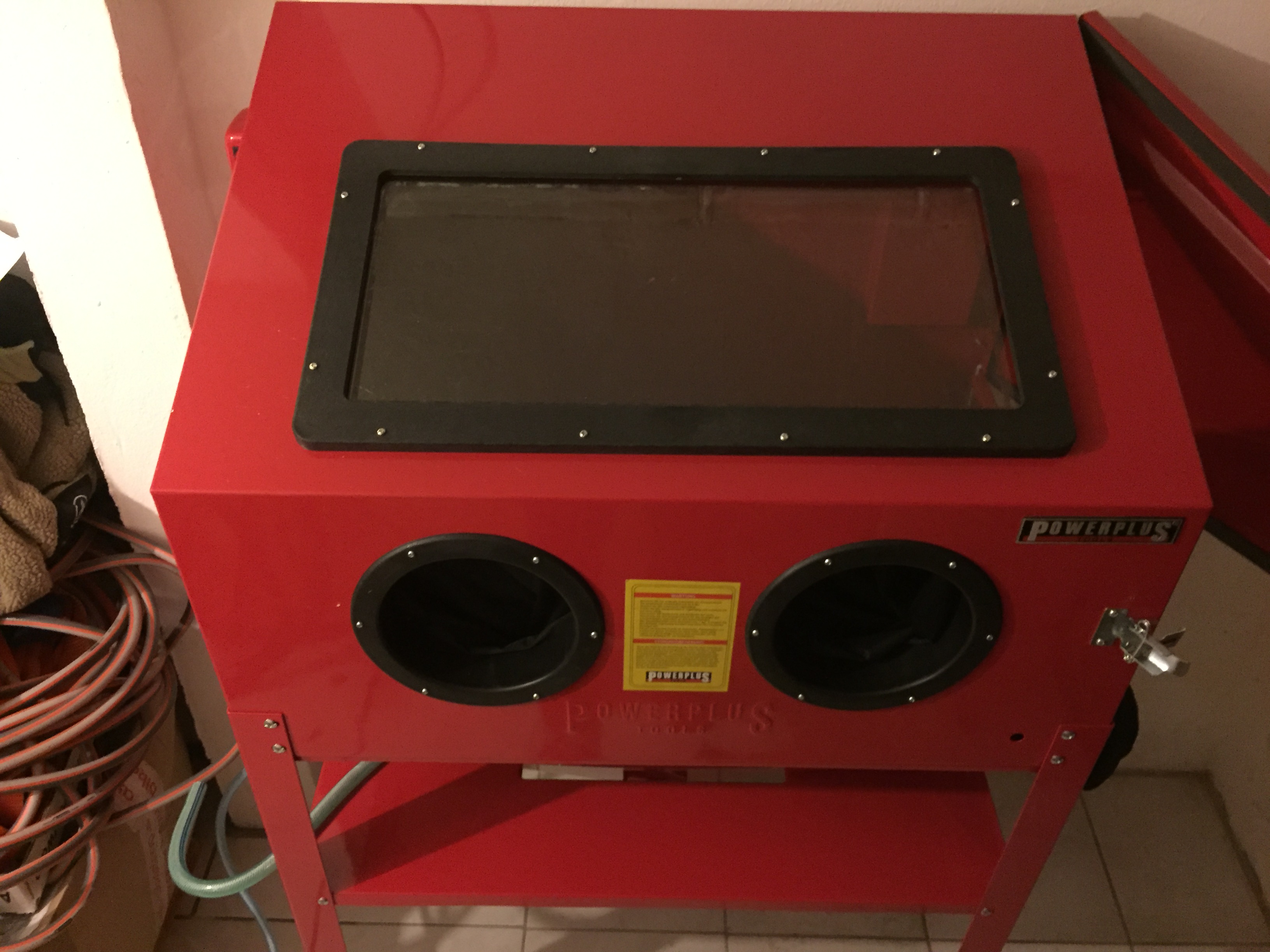

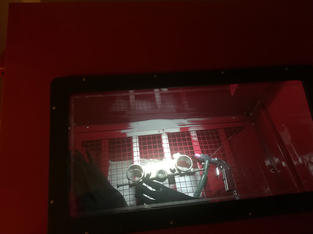

Ben Posted January 8, 2019 Report Share Posted January 8, 2019 Alter ist das Ding groß! ? 3 Quote Link to comment Share on other sites More sharing options...
raserchen Posted January 8, 2019 Report Share Posted January 8, 2019 Genau das gleiche Teil habe ich auch. Links ist ja ein Luftfilter für die Abluft aber an der Rückseite da wo die Tür ist, ist auch noch ein Auslass. Da kommt brutal Staub und Luft raus. Ich habe das ein dickes Schaumstoff rein gesteckt, jetzt ist es erträglich. Etwas nervig ist der harte Saugschlauch. Etwas flexibleres wäre da angenehm. 1 Quote Link to comment Share on other sites More sharing options...
Ben Posted January 8, 2019 Report Share Posted January 8, 2019 Muss ich mir nachher mal ansehen. Zur Not schnibbel ich da nen alten MX Luftfilter auseinander und tüddel den da rum. 1 Quote Link to comment Share on other sites More sharing options...

Ben Posted January 8, 2019 Report Share Posted January 8, 2019 vor 3 Stunden schrieb raserchen: Genau das gleiche Teil habe ich auch. Links ist ja ein Luftfilter für die Abluft aber an der Rückseite da wo die Tür ist, ist auch noch ein Auslass. Da kommt brutal Staub und Luft raus. Ich habe das ein dickes Schaumstoff rein gesteckt, jetzt ist es erträglich. Etwas nervig ist der harte Saugschlauch. Etwas flexibleres wäre da angenehm. Hab nix gefunden, was meintest du genau? Quote Link to comment Share on other sites More sharing options...
raserchen Posted January 8, 2019 Report Share Posted January 8, 2019 (edited) Da innen wo die Türscharniere sitzen, da geht so ein rechteckiger Kanal von unten nach oben und dann auf der Rückseite nach draußen. Kann auch sein dass sie es geändert haben oder bei mir einen Filter/ Stopfen oder was immer vergessen haben. Edited January 8, 2019 by raserchen Quote Link to comment Share on other sites More sharing options...

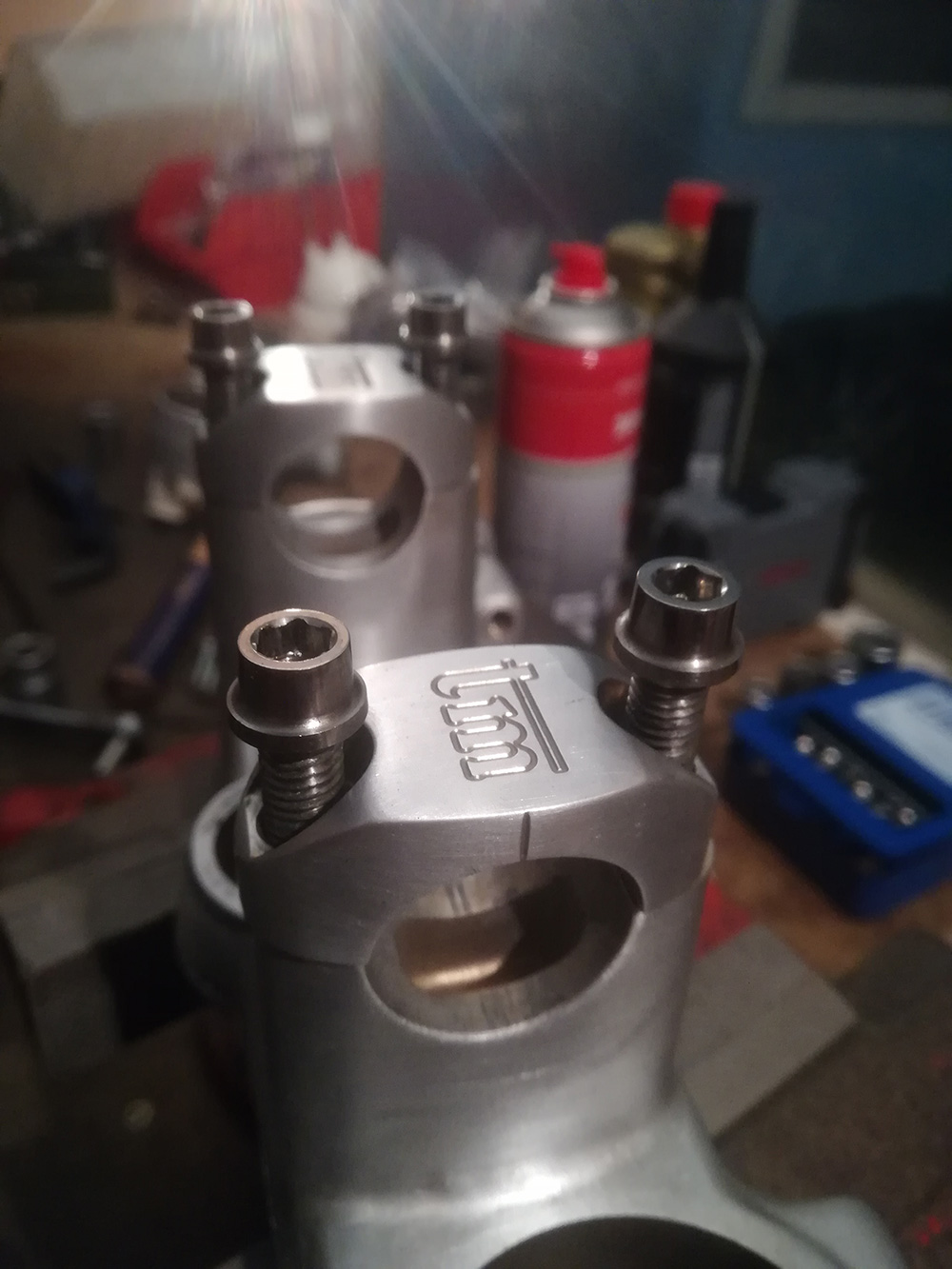

Ben Posted January 15, 2019 Report Share Posted January 15, 2019 Am 5.9.2017 um 17:53 schrieb Acti: Ich habe so ein Teil zuhause stehen: Kostet in der Bucht so um die 200 Tacken (220l Größe) und muss man selber zusammen bauen. Das Teil ist nicht perfekt, an manchen Kanten und Ecken kommt leicht das Granulat raus, die Druckluftpistole habe ich gegen eine andere gewechselt (ist quasi so eine normale Pistole mit einem Extra Aufsatz, wo das Granulat angesaugt wird) und es staubt aus er Entlüftung leicht raus, aber die Strahlergebnisse sind super. Die LED Beleuchtung im Inneren ist aber wirklich klasse. Sau hell, aber durch den Ort ler Lampe blendet nichts. Das Ansaugen des Granulats funktioniert auch super, die Handschuhe haben eine gute Länge und sind ordentlich verarbeitet. Für die Glasscheibe liegen mehrere Schutzfolien bei, damit man eine matte/verkratzte Folie direkt wechseln kann. Als Granulat benutze ich runde Glasperlen, die machen eine Matte, aber glatte Oberfläche. Ich bin mit dem Apparillo super zufrieden, gerade weil die Kiste nicht so teuer ist und alles nötige dabei hat. Für Hobbymäßigen Kleinkrams rund ums Moped eigentlich optimal. Ich kann dir in allen Punkten nur beipflichten. Auch bei mir kommts minimal an zwei Ecken aus dem Gehäuse. Da sieht man ein paar Krümel. Aber erstmal weiter testen, das Ding macht Spaß! 3 Quote Link to comment Share on other sites More sharing options...
Etze Posted January 15, 2019 Report Share Posted January 15, 2019 (edited) Was nutzt du für einen Kompressor? Edited January 15, 2019 by Etze Quote Link to comment Share on other sites More sharing options...
Ben Posted January 15, 2019 Report Share Posted January 15, 2019 Sonen kleinen Baumarktkompressor. Nervt, weil der nicht genug Luftspeicher bietet. Aber geht. Brauchst halt etwas Geduld und starke Nerven gegen das Gebrumme Quote Link to comment Share on other sites More sharing options...
Bastel Posted January 16, 2019 Report Share Posted January 16, 2019 (edited) ... die Kesselgröße ist nicht das Problem, du brauchst Ansaugleistung, noch besser Füllleistung vom Kompressor. Zum Durchstrahlen brauchst so etwa 500 Liter Füllleistung, das sind so etwa 650 Liter Ansaugleistung. Gewinde abstopfen brauchst bei Glasperlen nicht, das macht den Gewinden nichts aus. Edited January 16, 2019 by Bastel Quote Link to comment Share on other sites More sharing options...
Ben Posted January 16, 2019 Report Share Posted January 16, 2019 Da geht die Reise ab 1000€ los, habe ich das richtig recherchiert? Quote Link to comment Share on other sites More sharing options...
Ben Posted January 16, 2019 Report Share Posted January 16, 2019 Nochmal kurze Frage: wie säubert ihr die Teile im Anschluss? Die Glasperlen sitzen ja tatsächlich überall! Wahnsinn wo das Zeug seinen Weg hin bahnt. Habe in Seifenwasser und im Anschluss fließendes Wasser genutzt. Was macht ihr? Quote Link to comment Share on other sites More sharing options...
Bastel Posted January 17, 2019 Report Share Posted January 17, 2019 ... wenn du vorher alles entfettet hast, dann reicht später abblasen mit Pressluft. Machst du die Teile vorab nicht sauber, dann versaust du zum Einen dein Strahlgut und zum Anderen setzten sich die Glasperlen z.B. in den fettigen oder öligen Gewindelöchern fest, das knirscht dann beim Verschrauben. Das Finish Strahlen sollte nicht das sauber machen ersetzen, man merkst dann später auch, wenn mal was lackiert werden soll, dann versaust du mit dem dreckigen Strahlgut gleich deine schöne neue Oberfläche mit Öl und Dreck. Quote Link to comment Share on other sites More sharing options...
