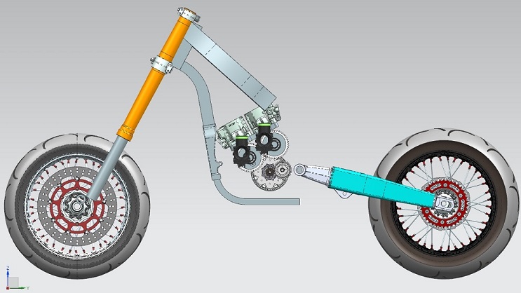

F41TH    56
vor 37 Minuten schrieb raserchen:
Ein 2 Zylinder a´la RD 350 könnte ultimativ werden.
:4:
nicht ernst nehmen, ist nur zusammengewürfelt und ungenau
