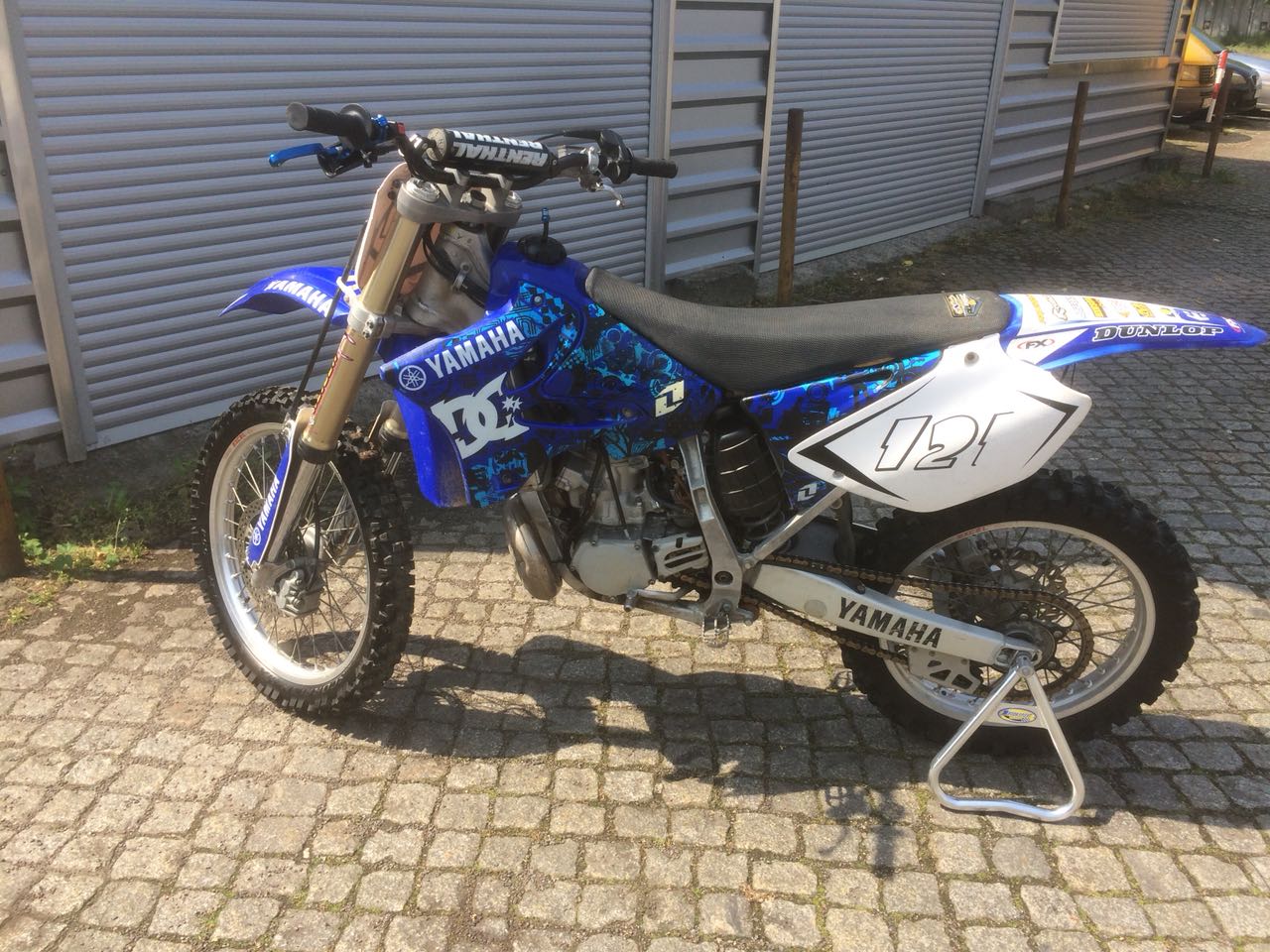

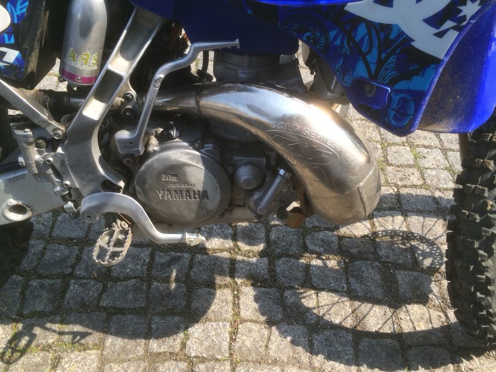

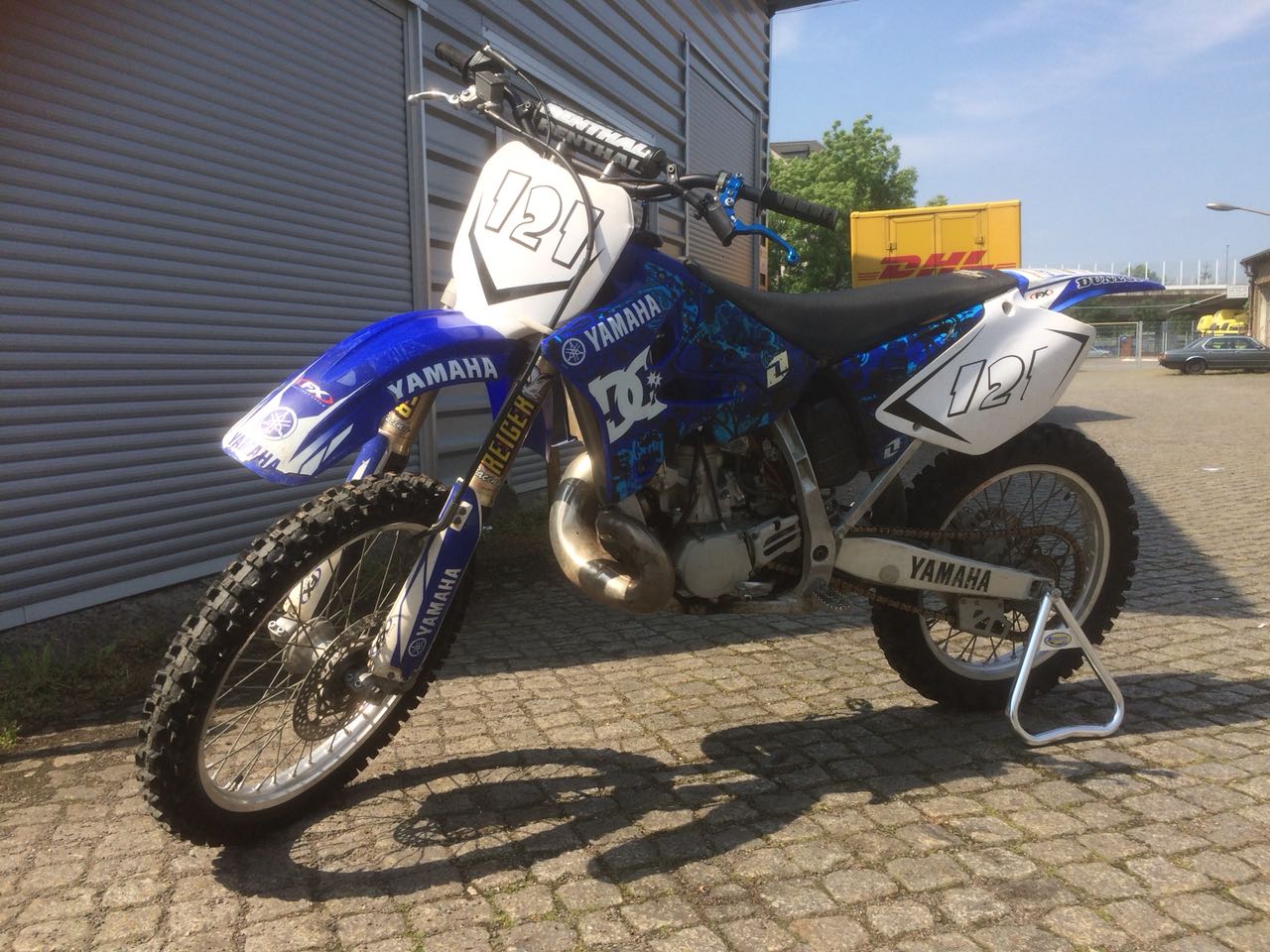

ich wollte hier mal mein Projekt vorstellen, was heute mit dem kauf der Basis gestartet ist. Der Ausgangszustand ist eine YZ 250 mit Alurahmen. Diese soll zur Supermoto umgebaut werden. Ausgangszustand ist ok, aber ist auch nicht weiter wichtig, da ich mehr oder weniger eh alles anfassen muss bzw. werde. Läuft ordentlich und fährt auch ordentlich. Stand lustigerweise 5 Kilometer von daheim weg.
Also hingefahren angeschaut und in den Transporter geladen.
So nun mal zu dem was so geplant ist:
Umbau auf 345ccm.
Dazu ein schöner Smartcarb.
Gabelbrücke wird wohl auf einen Eigenbau hinauslaufen, wenn ich einen Professor finde der dies betreuen will werde ich das Thema wohl als Studienarbeit nutzen.
Kupplung wird wohl auch was ordentliches reinkommen.
Supermotoumbau wird wohl auf 16,5 vorn und 5,0 hinten hinauslaufen.
Fahrwerk wird natürlich abgestimmt.
Bremse wird wohl Motomaster werden.
Und zu guter letzt noch was fürs Auge RTECH Plastik in einem modernen Design

Derzeit sieht es nach dem 345er Kit von Eddie Sanders aus. Wenn es noch andere gibt, die eventuell besser sein könnten: Immer raus damit. Bestellt ist noch nichts, das kommt dann in den näcshten Tagen.
Bei dem 345er Kit hatte ich vorhin mal gelesen, das wohl einigen denken, dass es dann zu kurzhubig wird. Und Bedenken haben wegen dem Stahl sleeve. Ich denke aber das wird schon passen. Wenn hier jemand die Bedenken teilen sollte, wäre ich aber stark dran interessiert, wieso und warum.
