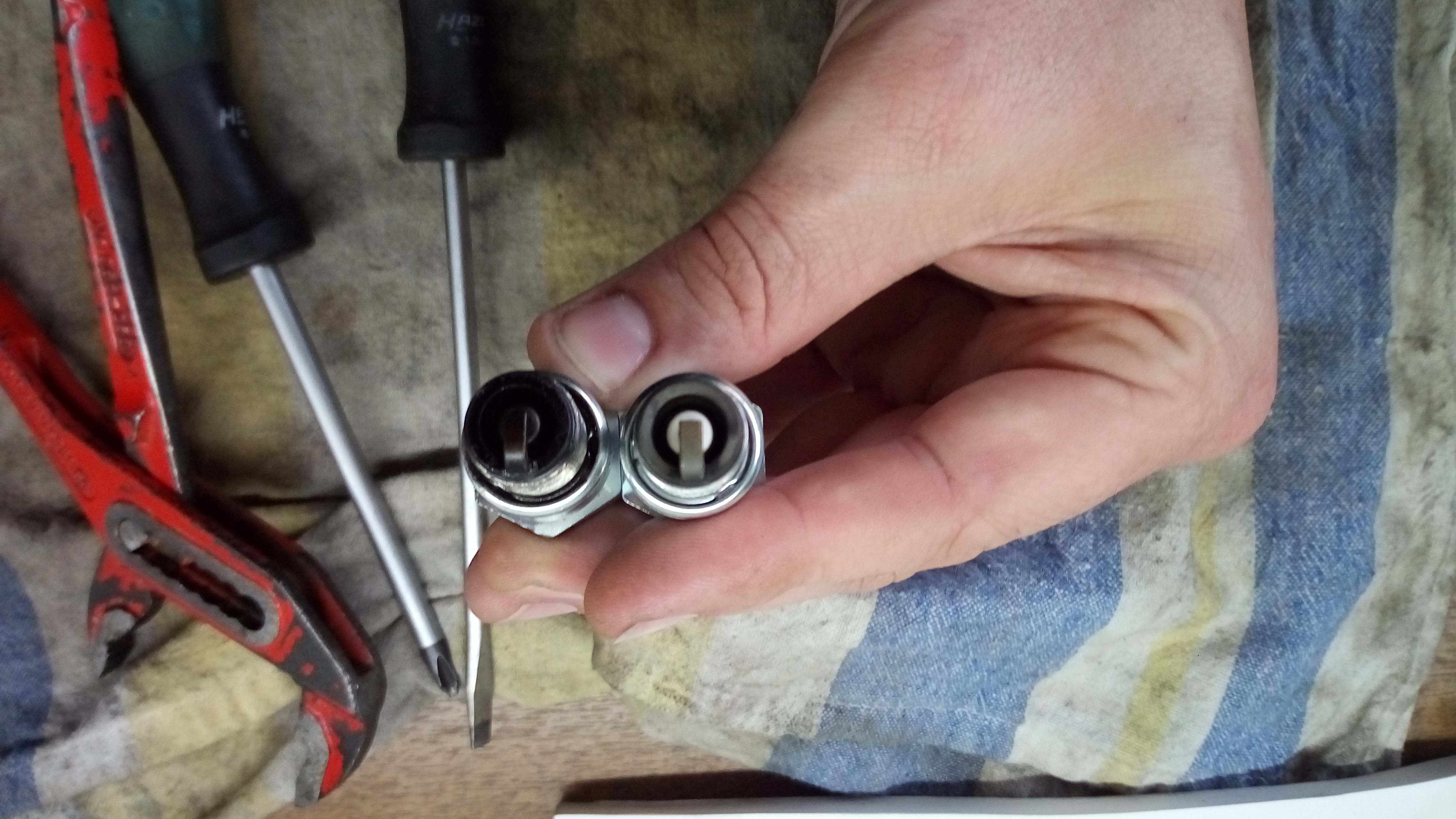

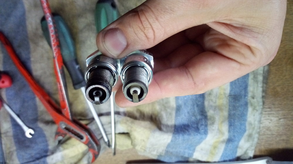

Eine alte Kerze habe ich noch in der Werkstatt, werde sie mal fotografieren und Euch zeigen.

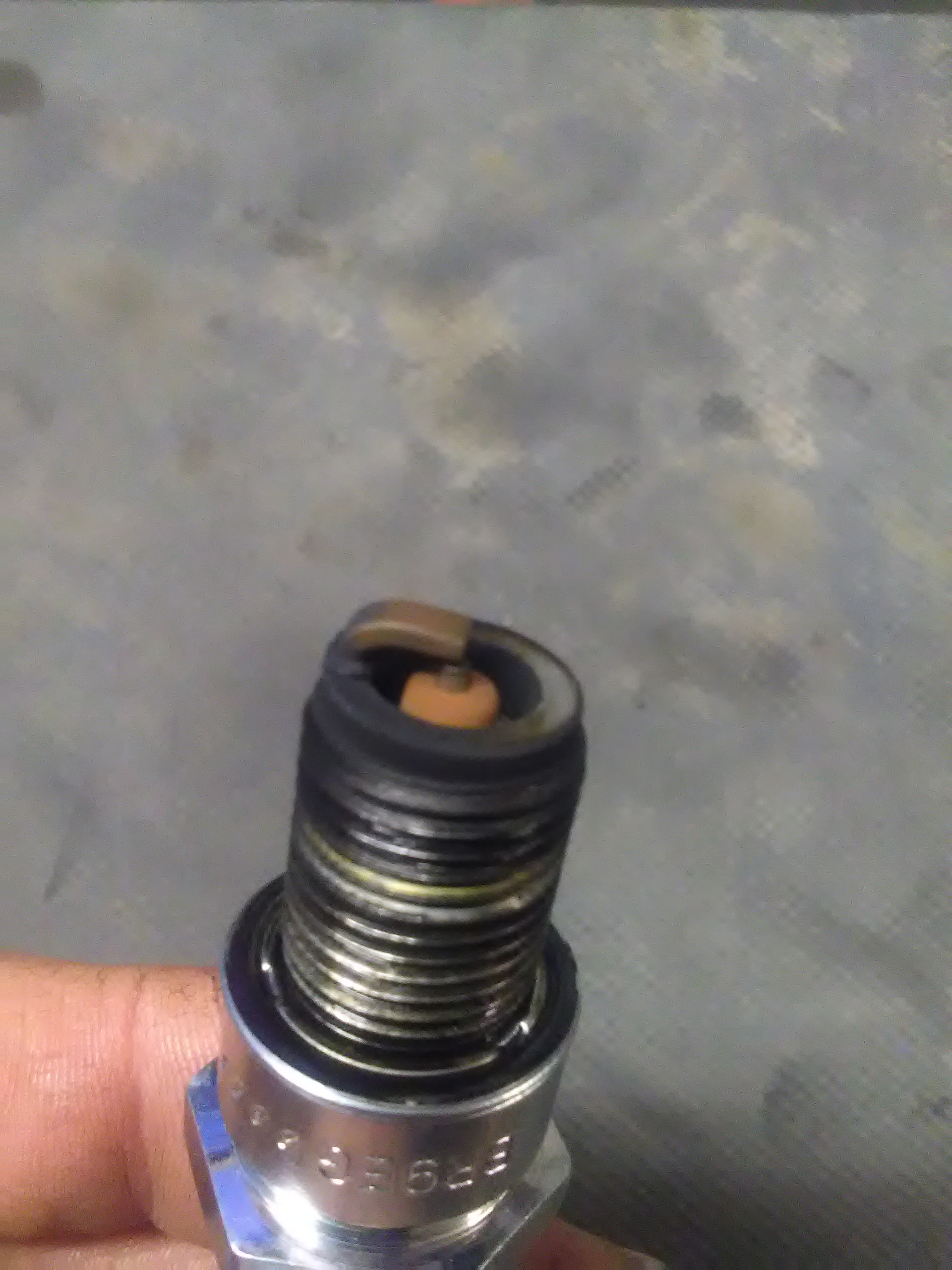

Ich habe nun die Hauptdüse von 128 auf 125, die leerlaufdüße von 50 auf 45 geändert und die Nadel wieder höher gehängt, nachdem ich diese zuvor zu tief gehängt hatte. Nach einigen runden auf dem Hof und der Wiese, scheint das Ergebnis erstmal positiv. Die Zeit wird nun zeigen ob die Kerze ganz bleibt.
Ich habe auch noch ein vorher nachher Bild, welches was ist, dürft ihr entscheiden 😂

Ich hatte die Nadel mal tiefer gehängt, bevor ich die Düsen gewechselt habe. Das war aber natürlich nur ein Tropfen auf den heißen Stein. Nun habe ich die Düsen gewechselt und nach der ersten Fahrt war die Zündkerze Recht weiß, also zu heiß. Dann habe ich die Nadel wieder höher (in original Position) gehängt und nun sieht die Kerze aus wie auf dem Bild zu sehen.
