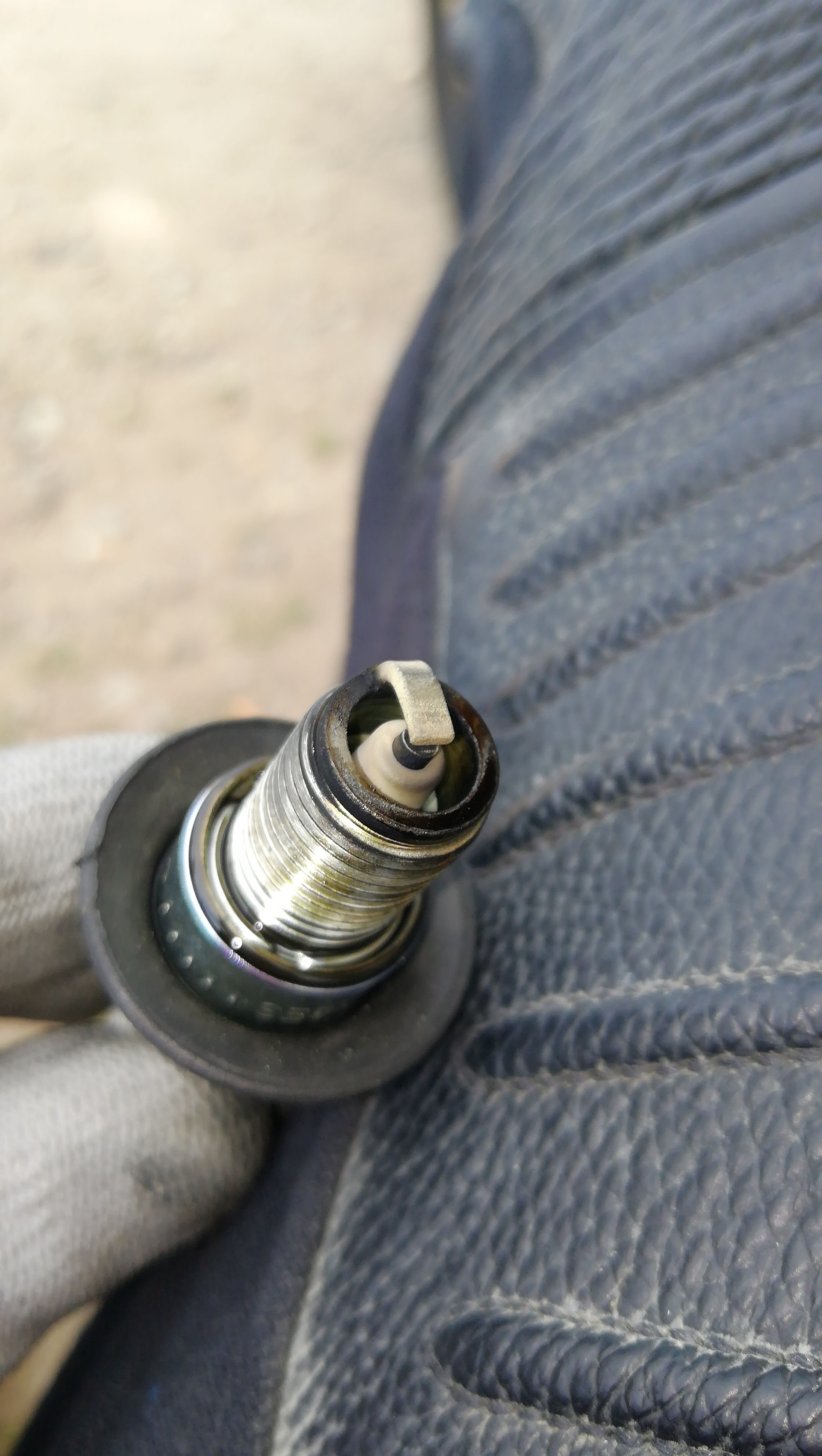

Sooo, Nun fahre ich die Pro Circuit Platinum 1 Anlage ohne jeglichen Erfolg beim Abstimmen. HD schon bei 185, LLD bei 48, Nadel auf eine JJD gewechselt auch mal auf Klipp 3......an der Leistung ändert sich nichts bzw. Sie läuft ohne irgendwelche Anzeichen von zu Mager oder zu Fett beim Fahren.... Sie läuft absolut sauber wie man es haben möchte. Jedoch bleibt die Kerze BR8ES immer Grau egal was ich verändere.

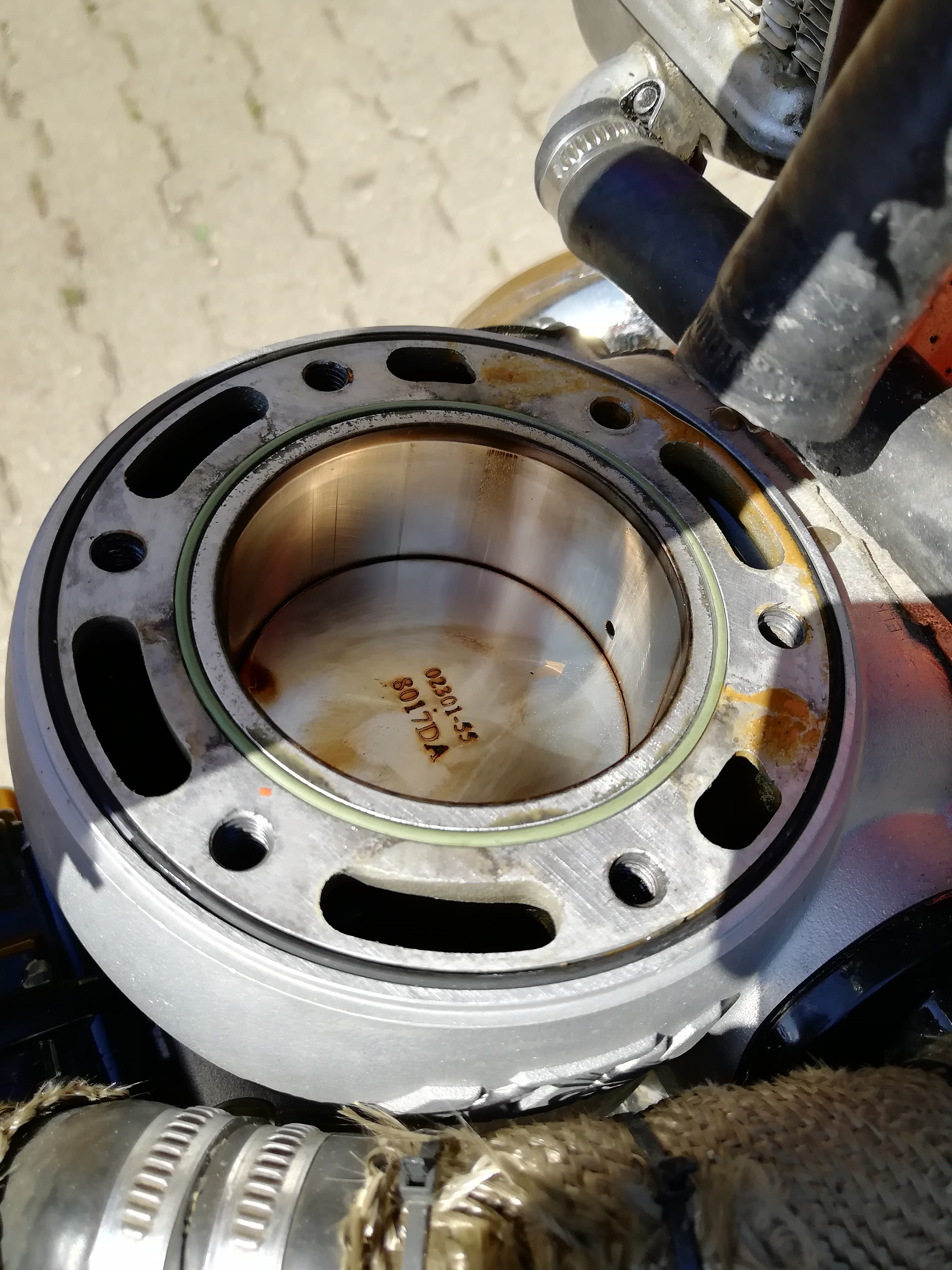

Hier noch ein paar Aktuelle Bilder.
Vielleicht liegts ja daran, dass du nur auf Nadel und aufm Schieber rumfährst? Schwierig zu sagen, aber geh halt mal richtig fett und gucke was passiert.
Das Kerzenbild sagt, wie du sagst, eindeutig zu mager. Ist die Birne dicht am Flansch?

Ja es ist alles dicht. Müsste ja jetzt eigentlich schon kotzen mit den großen Düsen. Hatte die Woche in Walldorf getestet.

Der Keihin ist 100% original. Seitdem die Pro Circuit verbaut ist bekomme ich fast kein Feedback bzw deutliche Änderung mit der fetten Abstimmung. Der Bock rennt einfach immer gleich wie man es sich wünscht. Werde eventuell die Kerze eine Nummer Kühler nehmen und nochmal testen.

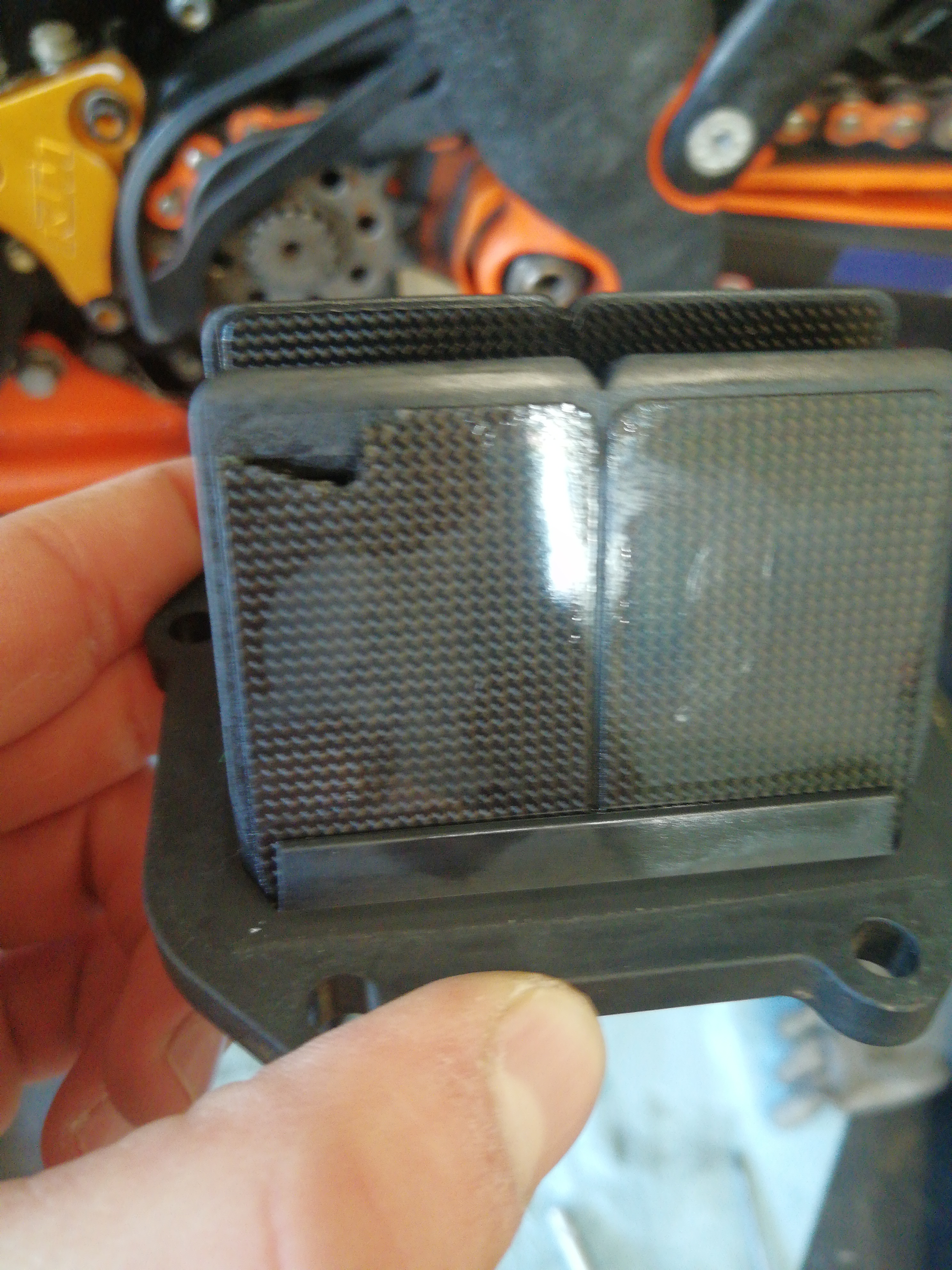

Ahhhh! Gut, ja passiert. Danke fürs Teilen.
vor 2 Stunden schrieb Throttle_Jockey:
Kleiner Fehler, große Wirkung. :)
Aber der Brennraum und Kolben sehen echt gut aus, top!
Ja Danke, tüftel je nach Wetter immer wieder an der Abstimmung. - :)
Okay und damit ist se trotzdem noch ganz Passabel gelaufen. Hatte ich an meiner auch schon einmal jedoch lief die dann wie n Sack Nüsse hat kein Gas mehr angenommen war kacka. Glaub Balko kann sich noch gut an den Harzring erinnern
