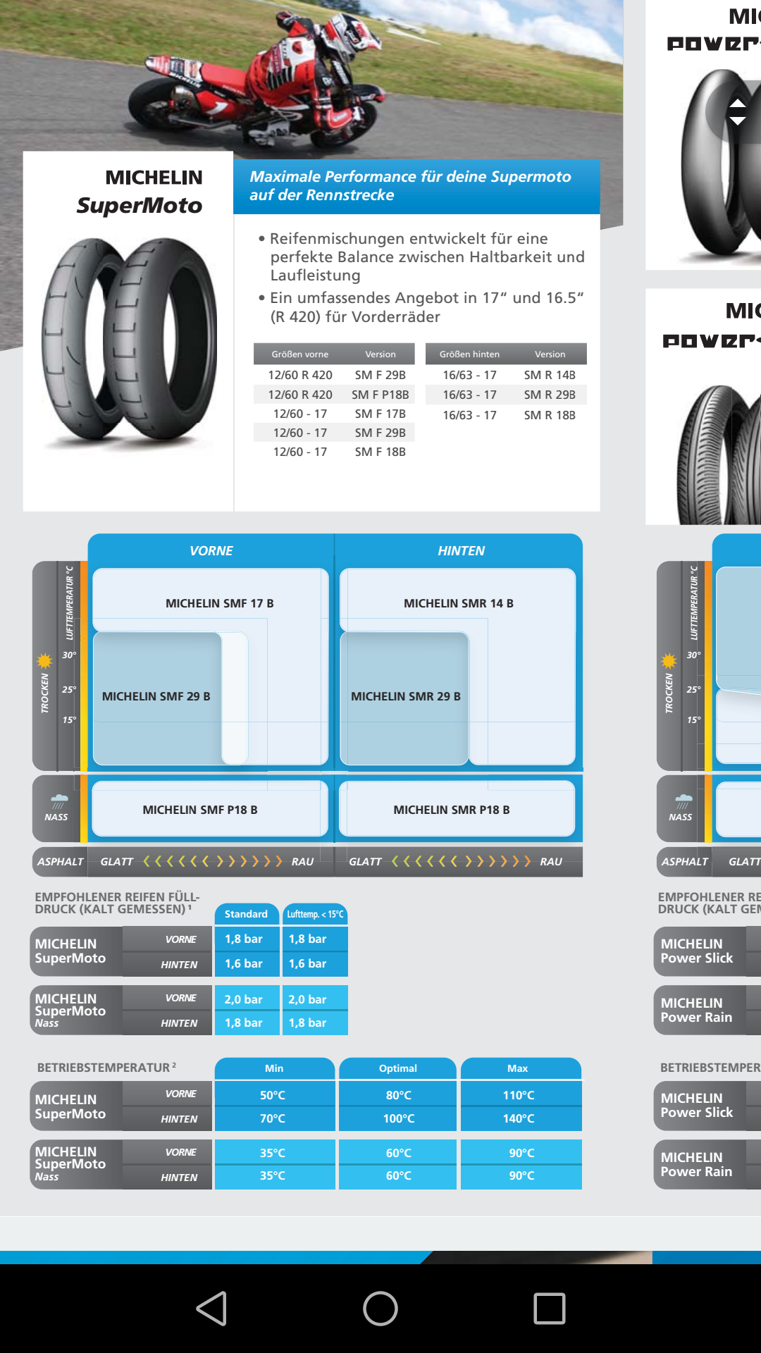

hallo!
da mein problem sehr aktuell und akut ist wollt ich euch mal informieren bzw. nach fragen ob es wem anderen noch so ergangen ist.
ich fahre aktuell die michelin SM29B. da ich ja erst angefangen habe dachte ich mir ich kaufe mir den “weicheren“ reifen damit ich auf der sicheren seite bin.
leider habe ich gestern in bad fischau erfahren, dass der reifen überhaupt nichts für wärmere aussentemperaturen ist. ich fahre auch nur asphalt und mit einer rundenzeit um die 1.01 herum.
das ergebnis war ein riesen vorderradrutscher in der schnellsten kurve. :thumbdown:
der reifen reißt komplett auf, vorne wie hinten. es ist auch völlig egal ob der luftdruck vorne 1,9; 2,0; 2,2 (heiß) und hinten 1,8; 1,9; 2,0 (heiß) beträgt.
mir ist nur auf gefallen, dass es bei ca. 24°C möglich ist den reifen wieder “sauber“ zu fahren. also dürfte er sehr anfällig auf die temperaturen sein.
aja, lebensdauer ist auch nicht sehr lange. ganze 6 tage haben sie gehalten.
da ich jetzt neue reifen suche kurz eine frage:
soll ich auf metzeler wechseln? dort weiß ich nicht welche mischung aber die haben ein größeres temperaturfenster. oder soll ich die michelin SM14B bzw. 17B nehmen? da muss ich aber dauernd wechseln, wenn die temperaturen anders sind. :helpsmilie:
dachte nicht, dass das reifenthema beim supermoto fahren noch heikler ist als bei den 1000er. :denk1:
sg andi

Das is ja noch die alte Generation von den Michelin. Aber ich würde sagen der Reifen is einfach zu weich. Wenn du die neue Generation bestellst (PowerSupermoto) könntest du vorne B und hinten C probieren. Mir is noch aufgefallen, dass die Michelin rein Asphalt nicht so ganz mögen wobei das auch irgendwie vom Motorrad abhängig is. Bei meiner alten mit abgestimmtem Fahrwerk war rein Asphalt der Tod für die Reifen und jetzt bei der Neuen mit Serienfahrwerk keine Probleme. Metzeler könntest du probieren, die halten top bei reinen Asphaltfahrten aber fühlen sich anders an.

Ja also die Beziechnungen für die Mischung ist noch die vorherige Generation. Die aktuelle heißt "Power Supermoto" und die Mischungen werden nun mit A,B und C angegeben. Fahr ich jetzt selbst seit über einem Jahr und vorne B hinten C geht immer.
