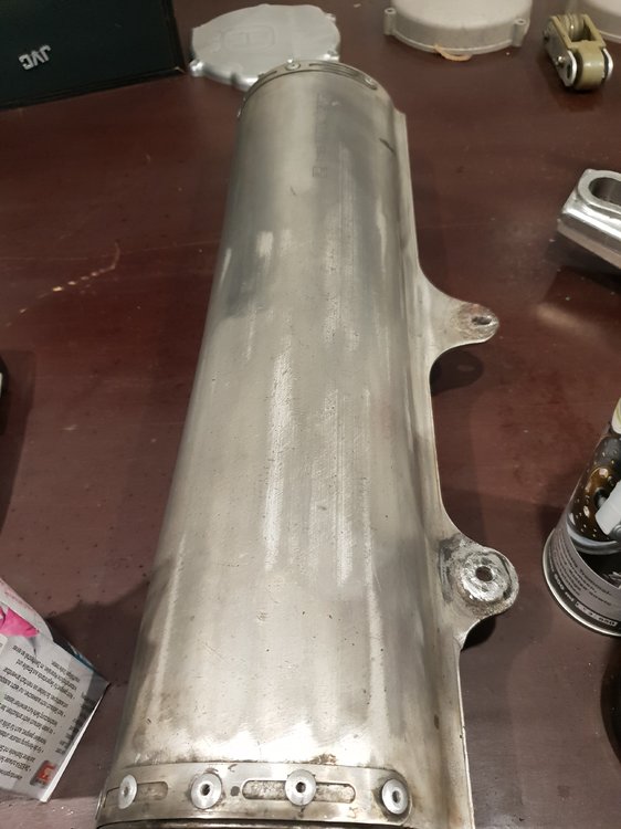

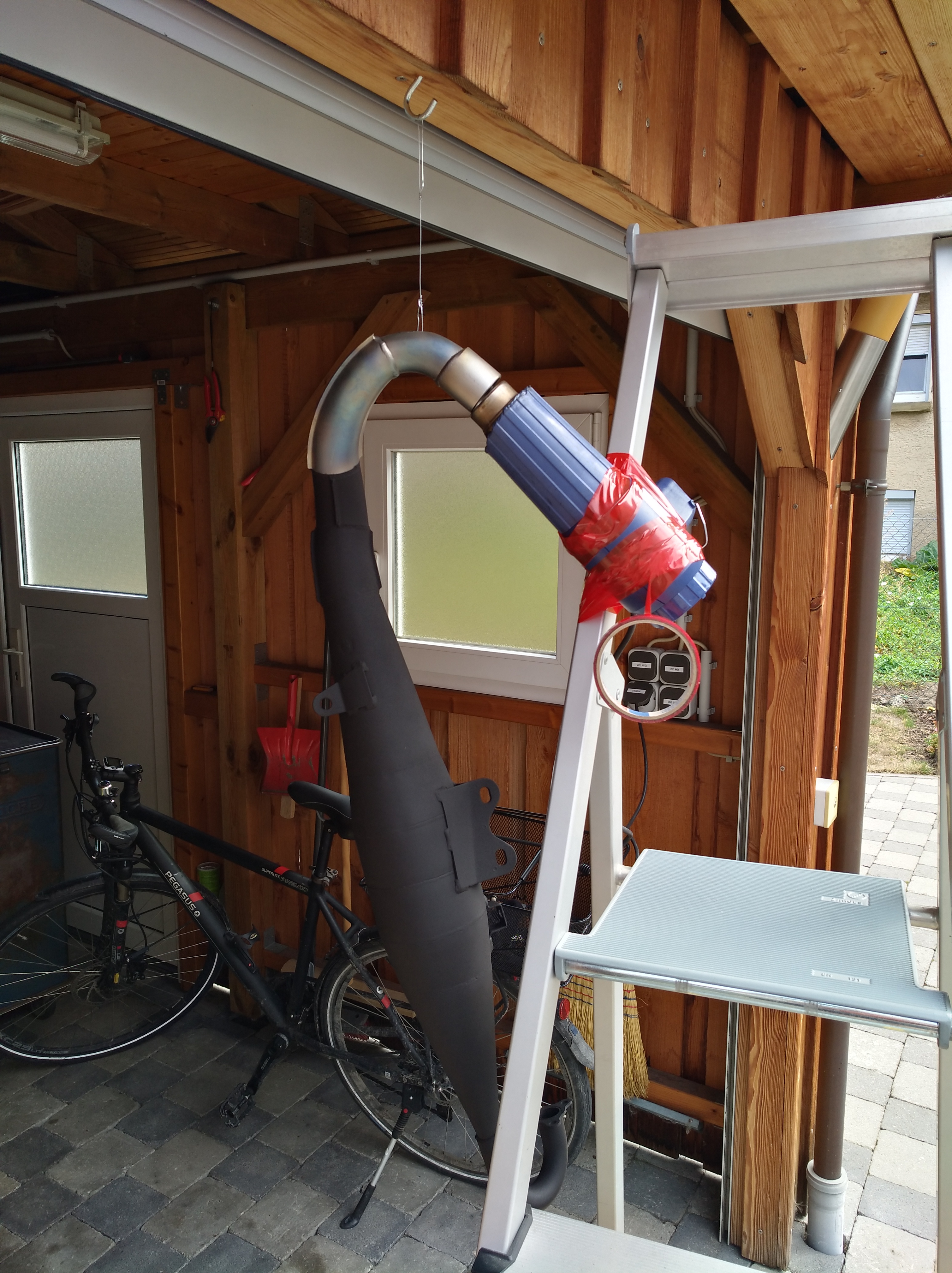

Klar geht das mit der Heißluftpistole auch :top: Der Schleifenauspuff hat auch nicht in den Ofen gepasst. Aufgehängt, Bockleiter daneben, meine alte Heißluftpistole mit Klebeband an der Leiter mit Ausrichtung zum Einlass fixiert und laufen lassen. Das hat von vorne bis hinten zum Einbrennen des Motip Lackes genügt. Ohne Einbrennen geht allerdings nichts beim Motip, da bleibt er weich und unbeständig.

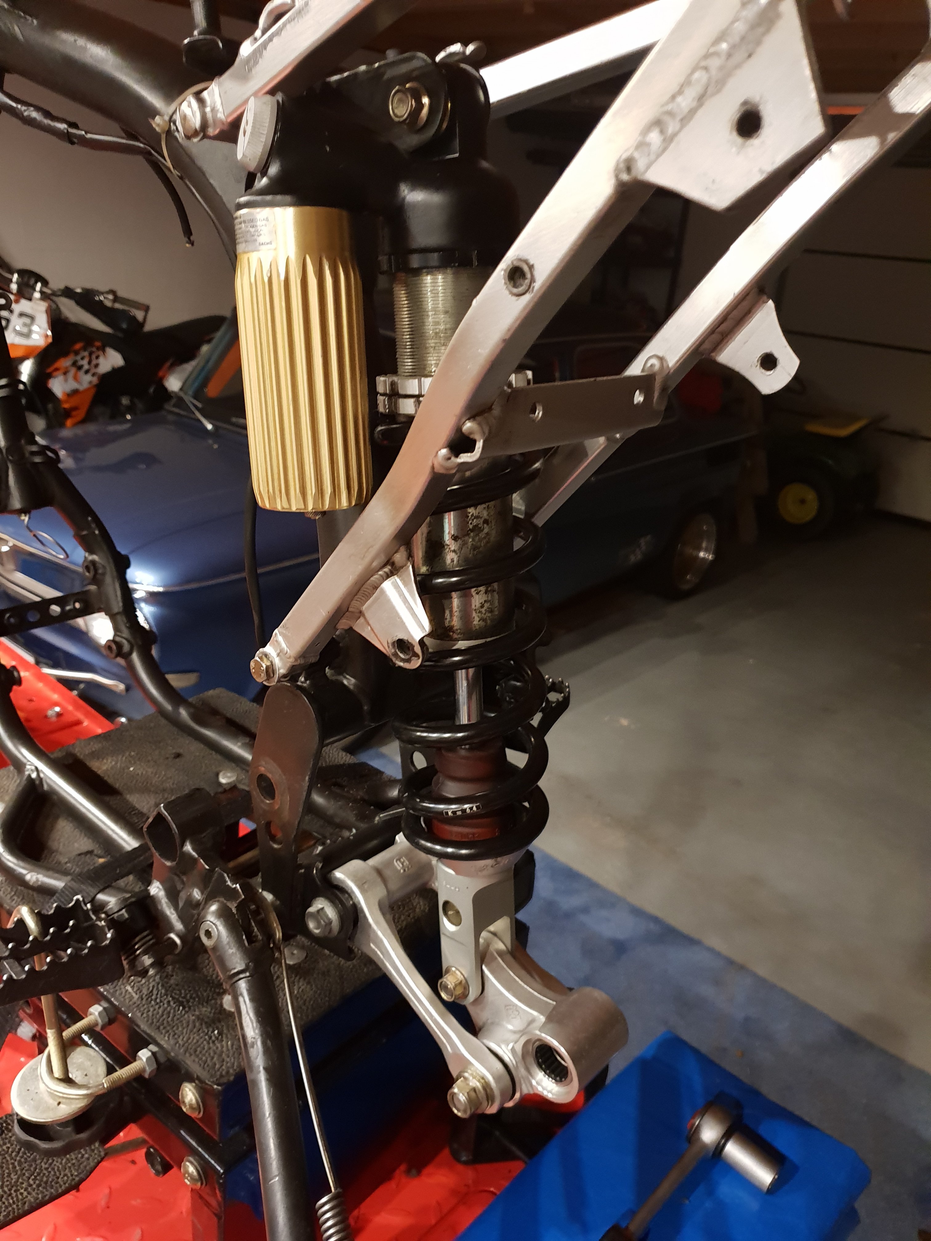

So Leute, die Gabel und das Federbeim kamen vom Service bei Power 4 Suspension zurück.

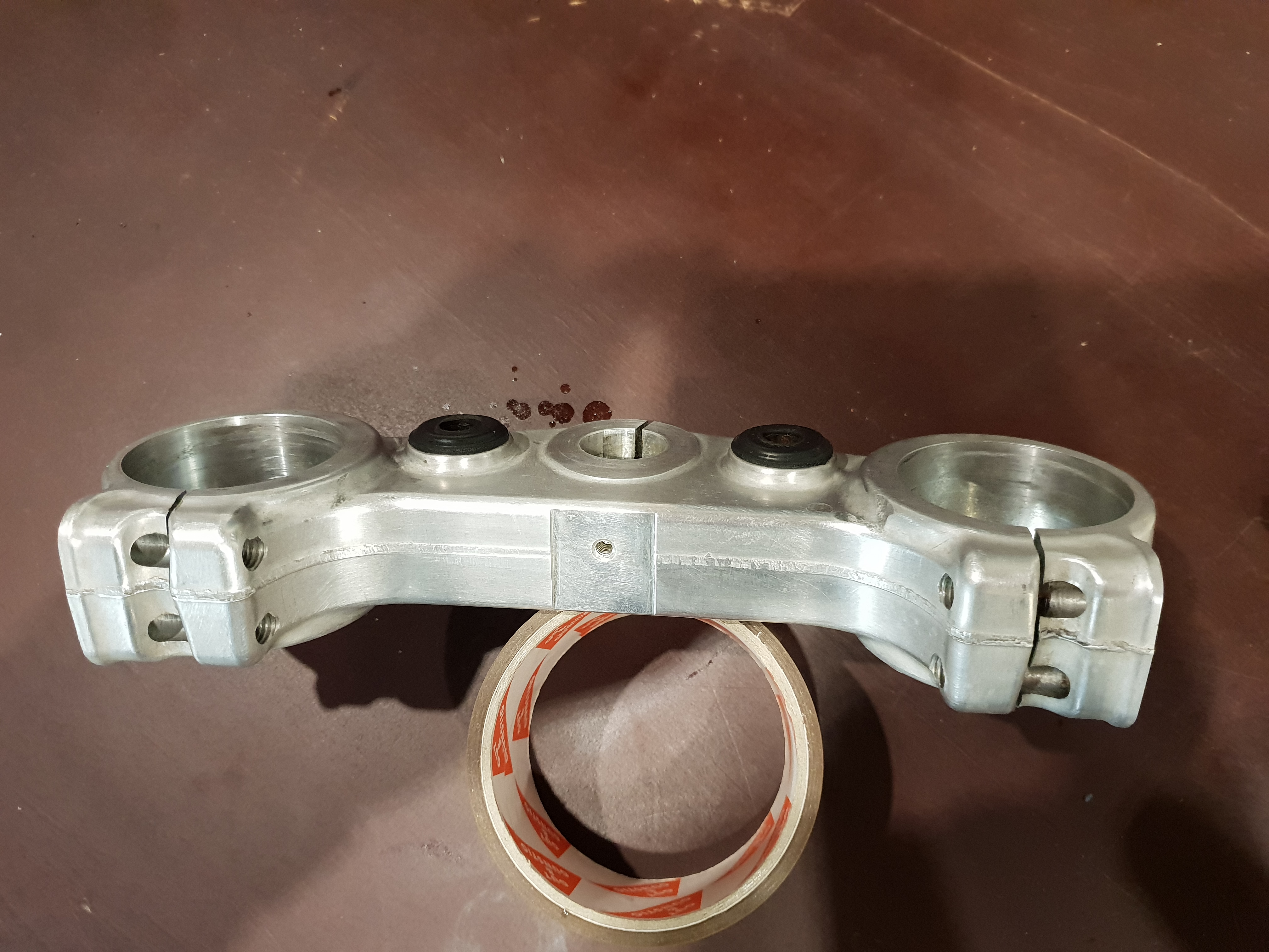

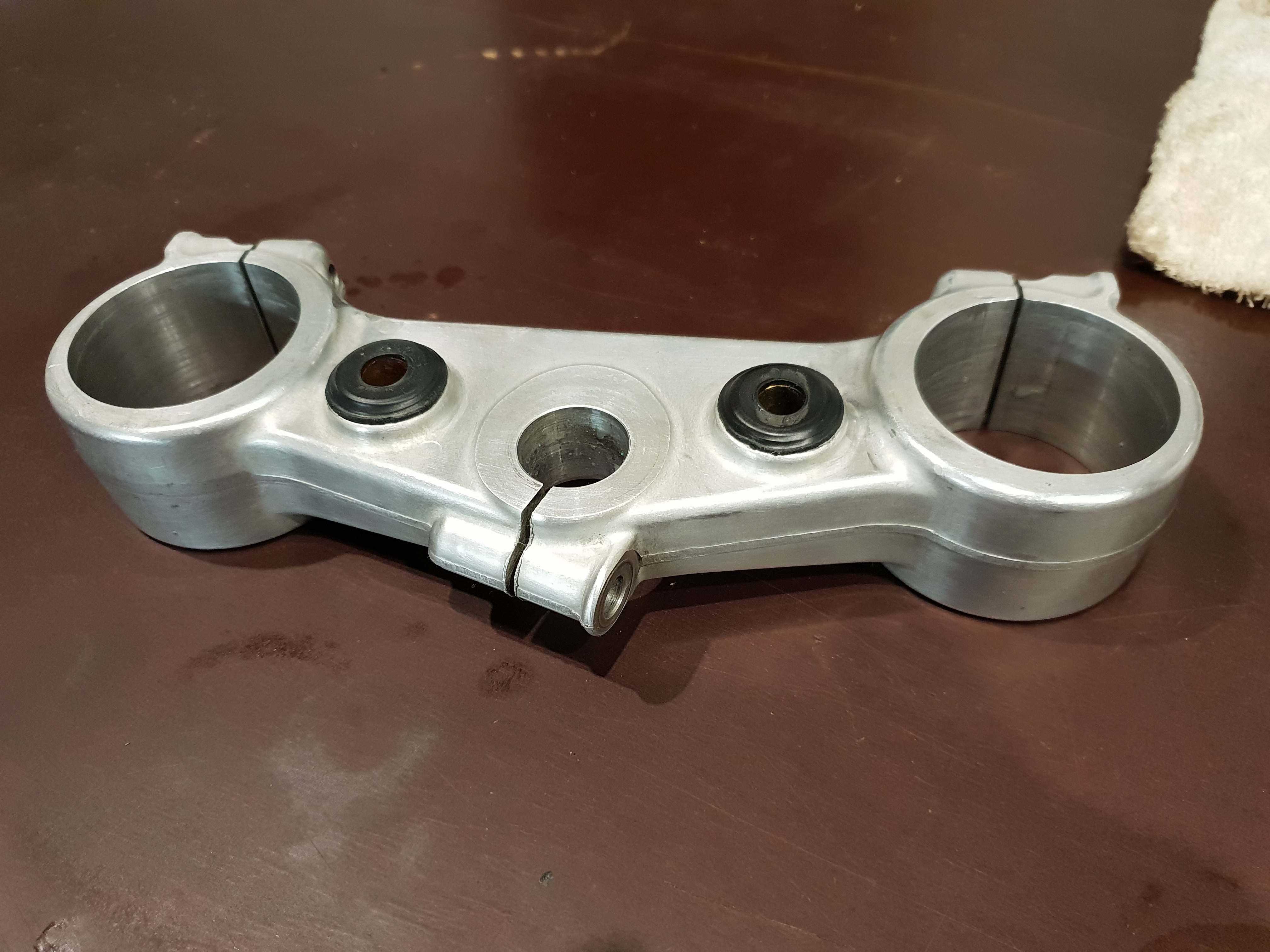

Die Gabelbrücken hab ich vorher mit Seifenpads gereinigt und dann wieder alles zusammen verbaut.

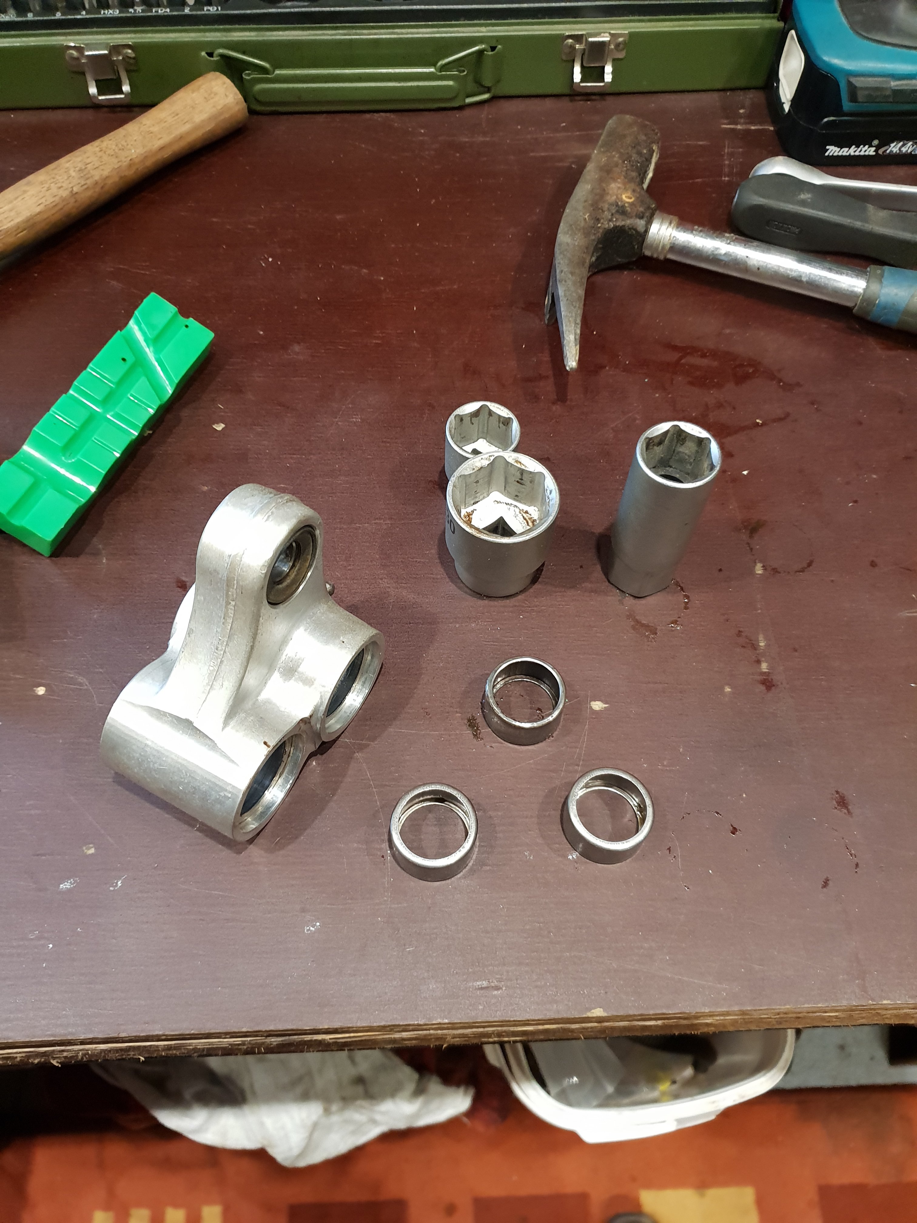

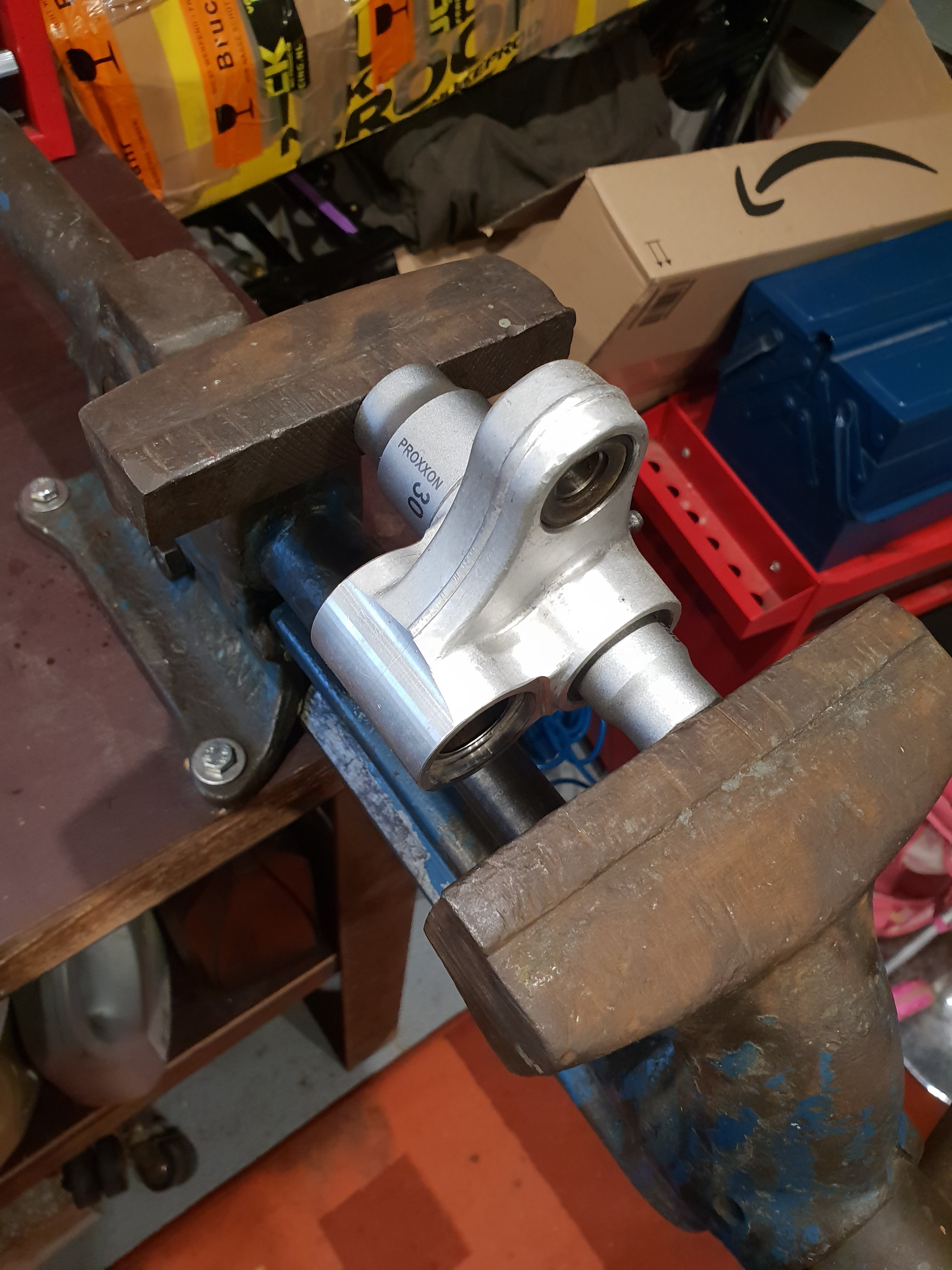

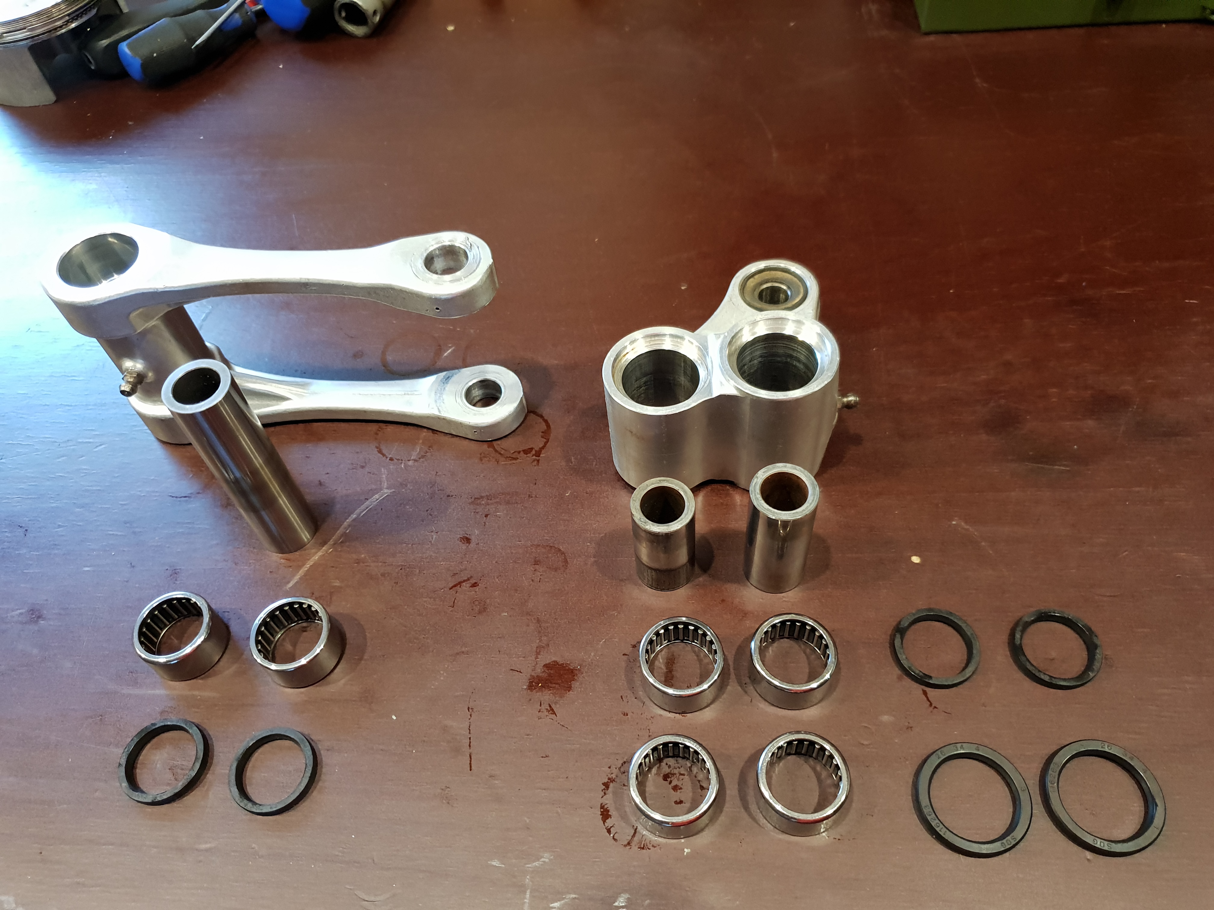

Dann noch eben fix die Lager aus der Umlenkung gepresst,vermessen und neue bestellt.

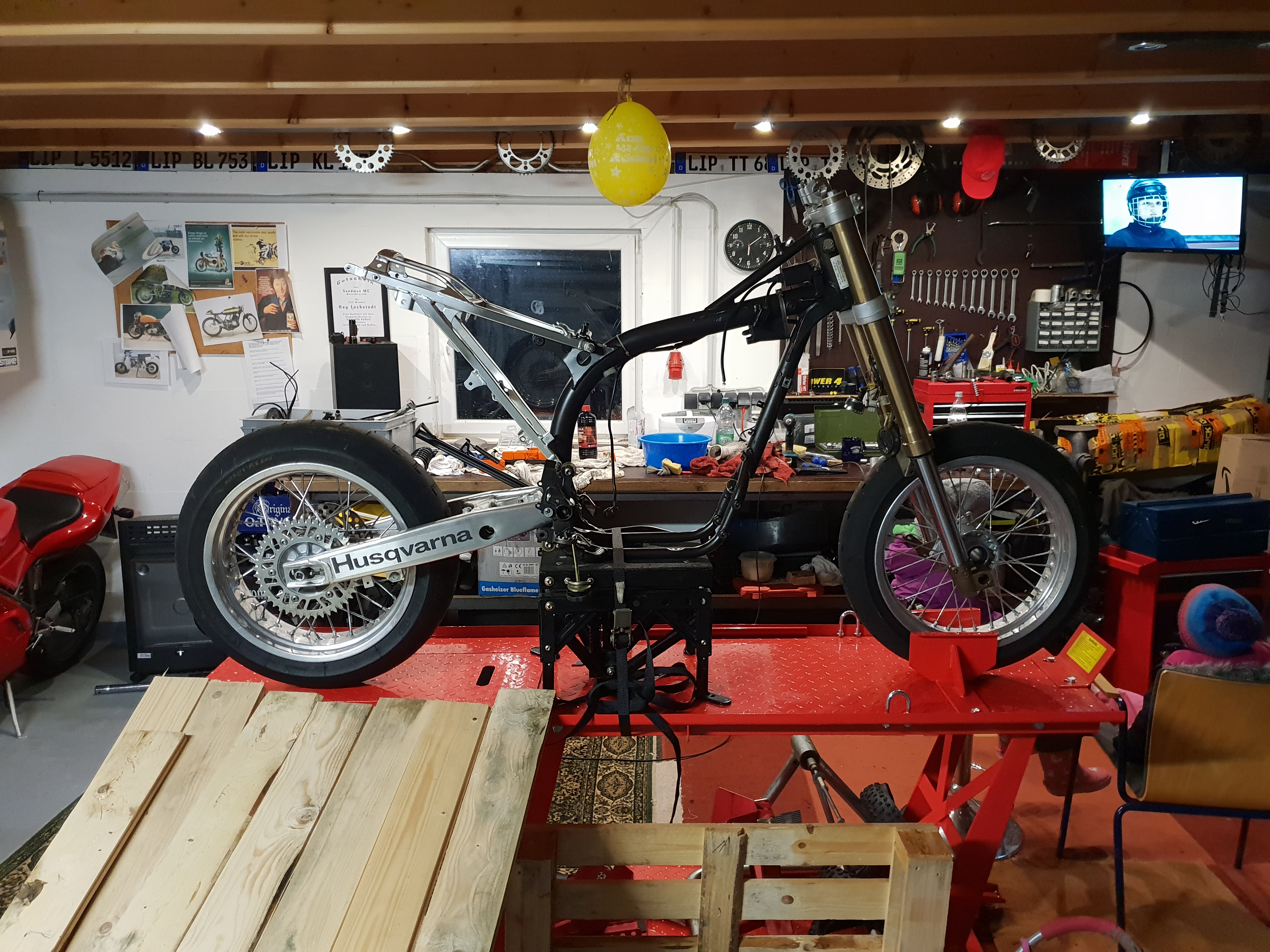

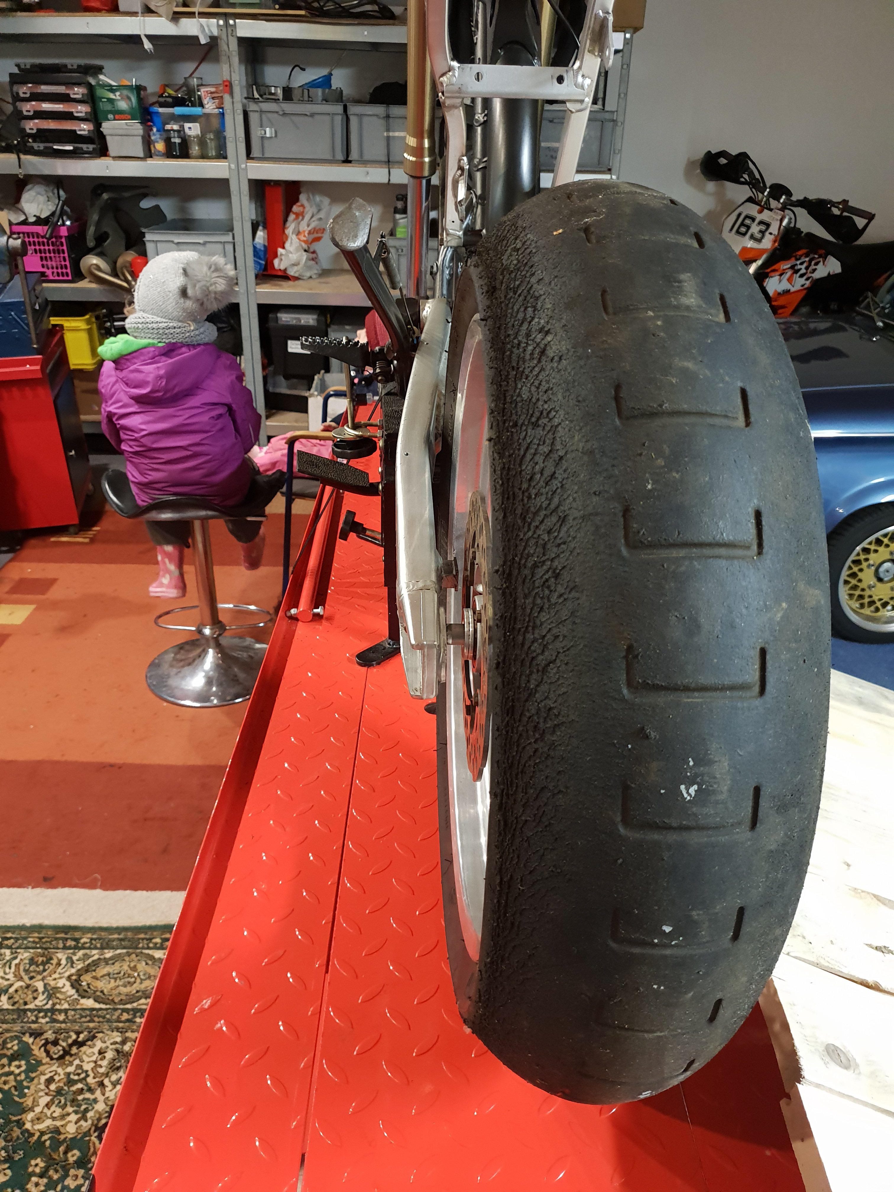

Probehalber hab ich den noch vorhanden Behr Radsatz mit 5x17 und 3,5x17 einfach mal drangehalten. Mit entsprechenden Distanzhülsen sollte man das hinbekommen.
Ich hab im FzgSchein zwar den 160er Reifen eingetragen allerdings nur auf der 4,25 Zoll breiten HR Felge.
Platztechnisch geht sich das im statischen Zustand zwar aus, aber sobald sich der Reifen setzt und verformt wird es sicher eng werden. Hinzu müsste ich jemanden finden der es mit einträgt. Gibt es hier zu Erfahrungen im Forum ?
Es beginnt immer mit der Bremsscheibe, einfach das Rad hinter rein stellen is nich. Bremssattel vom Bremssattelträger runter nehmen, Radachsdistanz auf der Bremsenseite raus, das Rad zusammen mit dem Bremssattelträger verbauen, ganz wichtig!!! Das Rad in die Spur bringen!!! Man ist schnell geneigt so nach Bedarf das Rad mal eben 5mm aus der Spur zu drehen, an der Achse 1mm schräg sind vorne mal schnell 5mm und alles ist angeblich gut. Auch auf die Striche an der Schwinge ist nur bedingt verlass, ich messe das immer zur Schwingenachse ein, fürs grobe reichen aber erst mal die Striche. Die Bremsscheibe mittig in den Bremssattelträger stellen, das ist dann die Ausgangssituation. Tausche gleich die Schrauben der hinteren Köpfe, mit den KTM Schrauben bleibst sonst am Husky Bremssattelträger hängen, das gibt einen unschönen Kratzer.

@raserchen Das ist die Grosse,die kleine sitzt vor Ihr. Sieht man auf dem letzten Bild.
Kann Dich aber beruhigen, das Bild war vor ein paar Tagen entstanden. Bringen könnte ich so eine Aktion sicherlich auch, der Junge muss ja auch mal an die frische Luft 😁😁

Die Umlenkung hat nun neue Lager und ist verbaut. Das Federbein ist auch wieder drin. Fein.
Leider hatte ich nen Zahlendreher bei der Simmering Bestellung . Ich hab nun 2 der 22 28 4 zuviel und 2 von den 26 34 4 zu wenig 😁🙄

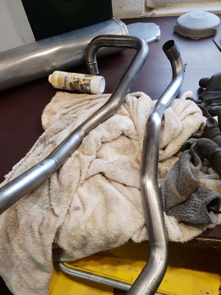

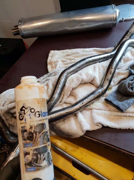

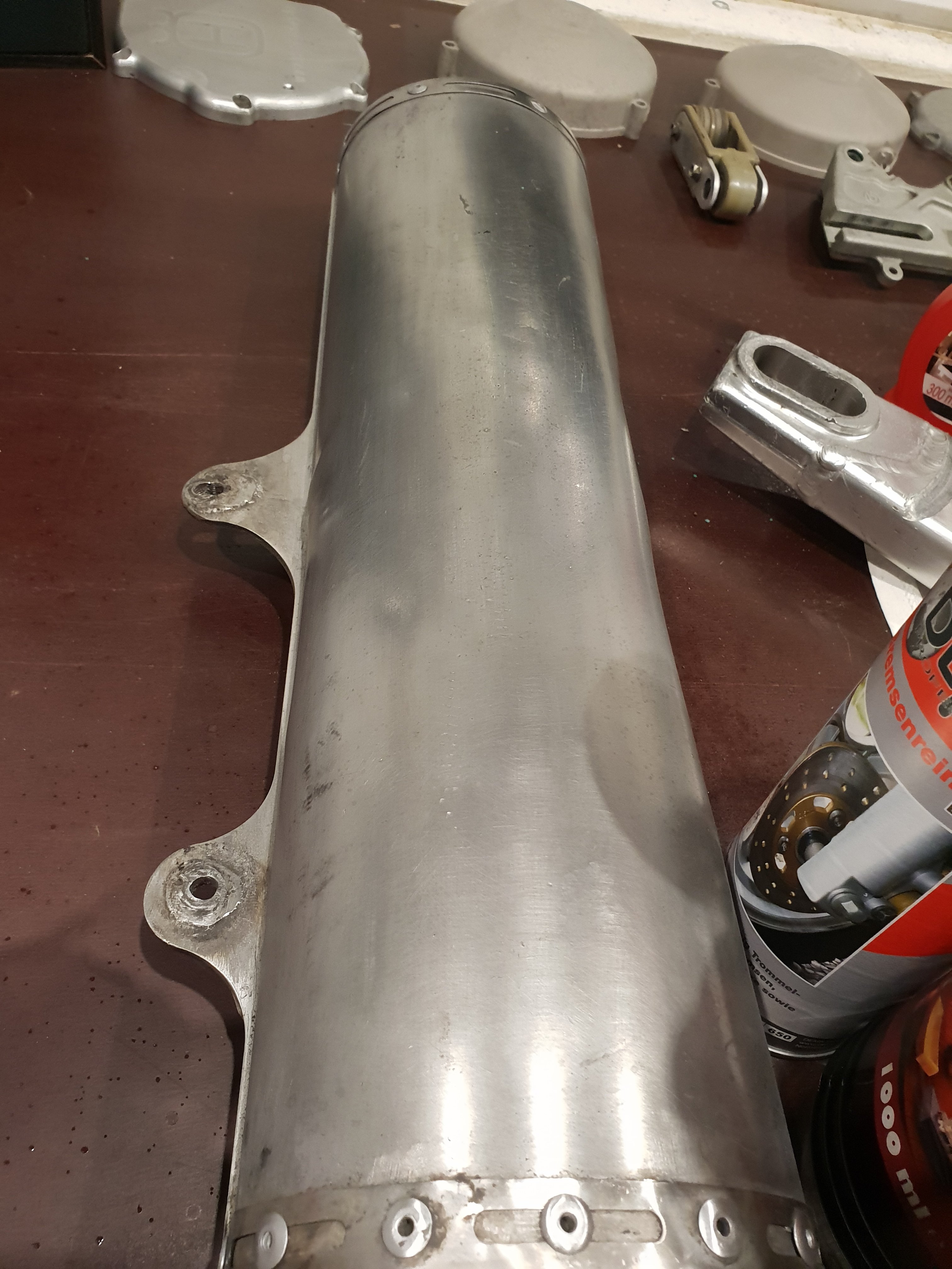

Krümmer und ESD habe ich aufgearbeitet.
Leider ist der ESD arg verbeult,da muss eigentlich ne Alternative her.
Die Krümmer hab ich mit Optiglanz bestrichen und danach geschliffen. Es wird...
Vorher:
Nachher:

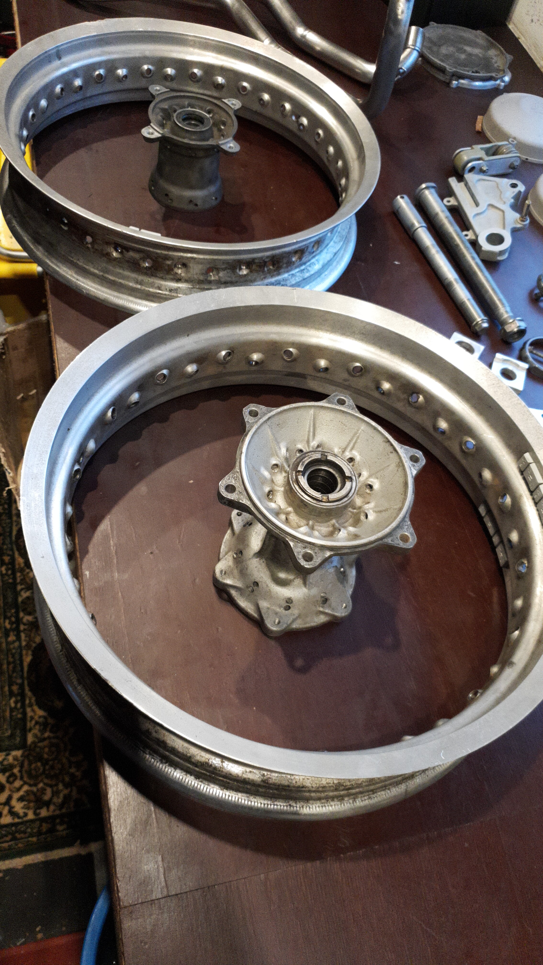

So,die Felgen sind ausgespeicht.
Als nächstes werde ich die Naben aufarbeiten.
Der Zustand der Speichen vom HR ist gut,die vorderen etwas schlechter. Betrifft ebenso die Speichennippel.

Ich denk die Naben muss man mal... strahlen... xD

was hat den die hintere Nabe für einen Durchmesser für die Achse? Das ist eine alte Nabe von den Modellen vor 2000. Da gehen m.W.n. nur Lager mit Innendurchmesser 20mm rein. Wie passt das dann mit deiner Schwinge zusammen? Bei den Speichen musst dann auch schauen, ob die für die alte Nabe passen!
vor 13 Minuten schrieb husky250:
Moin Roman,
die Nabe war bereits verbaut, passt. Und ob neue Speichen passen,das ist die grosse Frage. Oft steht in den Vorgaben,für Husqvarna Nabe.
Ich denke mir einfach bestellen und wird schon passen kommt man nicht weiter, das werde ich Tel zuvor abstimmen.
