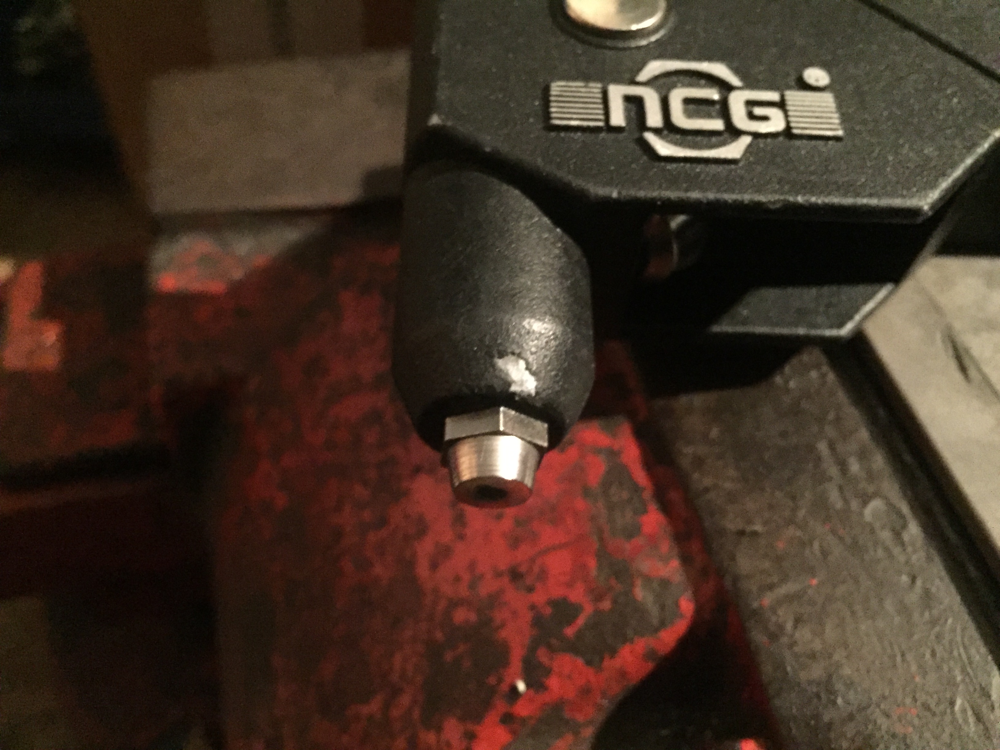

ich besitze eine NCG TC901 Nietzange mit 3 Mundstücken. Leider habe ich jetzt einige gasdichte Nieten, deren geriffelter Schaft zu dick ist für das größte Mundstück. Ich habe fleißig gesucht, bin aber nicht ganz schlau geworden. Kann mir jemand sagen, wo ich Ersatzmundstücke für diese Zange bekommen kann?
Im Netz findet man eine Reihe Nietzangen mit offenbar gleichem Aufbau von anderen Herstellern. Aber auch bei denen habe ich keine größeren Mundstücke finden können.

Sind die gasdichten Nieten den sooo dick am Schaft?? Würde mich sehr wundern.
Ich hab die gasdichten Nieten für meine Akra- und Arrows-Anlagen alle problemlos mit einem der 3 Mundstücker vernieten können. Hab die Abmessungen nicht mehr im Kopf, müsste ich nachschauen. Aber es hat problemlos geklappt.
Und mehr/größer als die jeweils drei beiliegenden gibt's glaub auch nicht soo ohne Weiteres.
Reicht es nicht evtl. aus, das Geriffelte geringfügig zu entfernen? Wär jetzt auf die Schnelle mein Ansatz.

Ne, der Schaft hat AD 4mm und das letzte Mundstück in meinem Besitz ebenfalls. Geht also gerade nicht. Hab auch noch andere Nieten, aber keine mehr mit 5mm Kopf, nur 4mm. Und die sind tau lütt. Und bevor ich jetzt meinen Nietenbestand von 1.000.000 auf 1.000.100 erhöhe, will ich lieber die Zange wieder komplettieren.

Bohr doch deines bissle auf. Kernloch M5 ist 4,2mm, vielleicht hast den Bohrer ja. Die Mundstücke brauchts eh nur um die Klauen nach dem Ziehen wieder auf zu spreizen, damit der Zugstift sich aus der Zange entfernen lässt. Sollte in der Zange vorne M8 Gewinde sein, dann bohr eine kurze 6mm oder 8mm lange Schraube zentrisch mit 4,5mm durch und gut. Um den Zugstift zu entfernen, dann einfach das selbst gebaute Mundstück raus machen und das originale wieder rein und den Zugstift auswerfen. Oder den Mechanismus von hinten zerlegen, dann kriegst den Stift auch wieder raus. Aufwendig aber geht.

Die Frage wäre ja noch ob die Greifbacken in der Zange auch für so dicke Niete weit genug auseinander gehen!?!
Dazu Mundstück runter und Stift der Niete mal rein stecken. Kriegst dann ab nicht mehr so einfach wieder raus, musst dann von hinten die Backen entspannen. Oder du schiebst einen 4,5 mm Bohrer mal rein, den kannst dann nach hinten durch bzw. wieder raus schieben.
