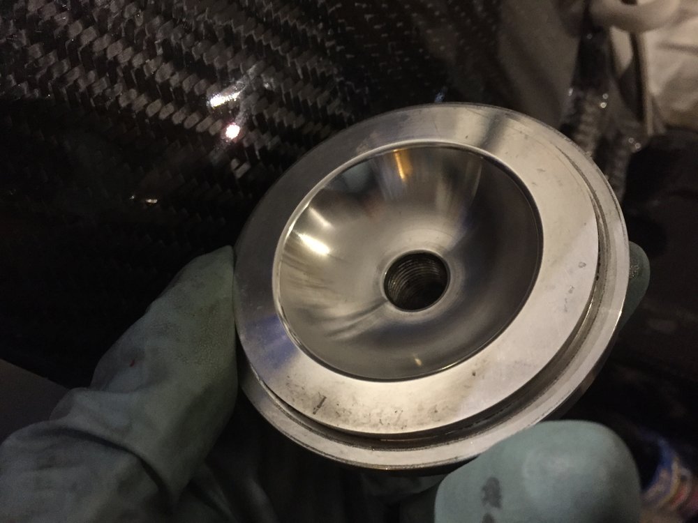

Natürlich bin ich noch nicht ganz da angekommen, wo ich mit dem Fahrzeug sein will, obwohl sich nun schon neben diversen Vergasernadeln und -Düsen, der Vforce 3 Membran oder dem VHM Kopf mit Sonderkalotten alles in die richtige Richtung bewegt. Auspufftechnisch bin ich bisher mit der ZAP Technix Birne und dem BUD-Racing Schalldämpfer am zufriedensten....muss wohl doch mal irgendwann selber Schweißen :D
