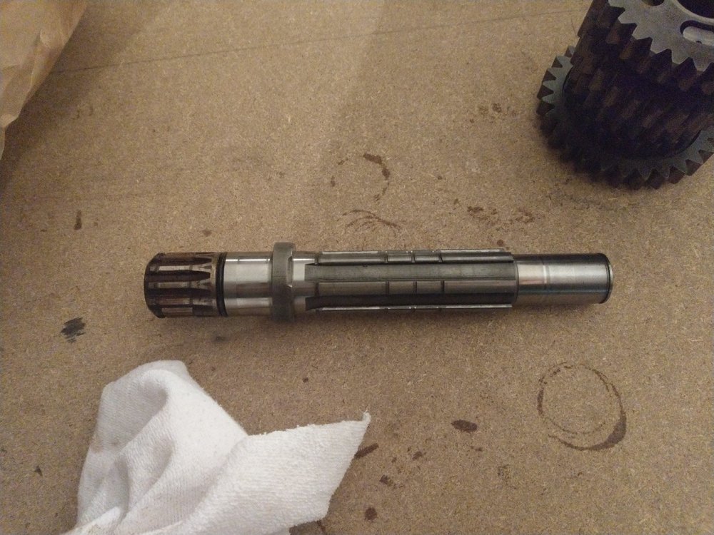

hab gestern mal die restlichen Teile zerlegt und geputzt. bin immer noch begeistert, wie gut der Zylinder nach knapp 10k Km aussieht
beim Getriebe ist mir noch aufgefallen, dass ein Lager eine Macke hat, gut dass ich das gemacht habe, bevor Kurbelwelle, Kolben, Zahnräder etc. versandt wurden, so kam das und das vom Freilauf auch noch gleich dazu.
Das GEtriebe sieht sehr gut aus, bis eben auf die 2 Zahnräder, die neu kommen.
Die ganzen Motorlager (außer KW) sollten heute kommen, mal sehen, wie viele ich einbaue.
ich wird den Block in den Ofen bei 250° geben und die Lager auf Raumtemperatur lassen, da s mir mal passiert ist, dass das Lager beim Einlegen gesteckt ist. (war im Gefrierfach)
denke das wird wegen dem schnellen Abkühlen durch das "gefrorene" LAger gewesen sein.
ansonsten ist nächste Woche der Zusammenbau geplant, Chassis technisch ist soweit alles erledigt. mit dem Kurzhubgasgriff warte ich noch bis nach dem 10.1., da muss das Teil zur Landesregierung, nicht, dass die Herren da was zum Aussetzen haben.
