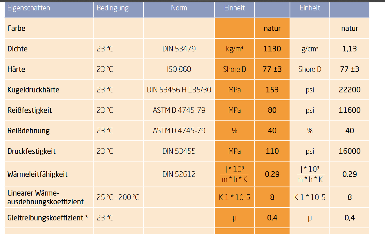

Guest Connader Posted May 7, 2020 Report Share Posted May 7, 2020 Polyamid (PA6) ist ein Tick schlechter als POM bei den Angaben zu Härte und Gleitreibung: Dann wiederum liest man auch sowas: Zitat Kunststoff/Metall Die Werkstoffpaarung Kunststoff/Metall wird in der Praxis gerne eingesetzt, da hier eine sehr gute Wärmeableitung über den Metallpartner möglich ist und der Kunststoff an die Anforderungen angepasst werden kann. Erfahrungsgemäß sind für hohe Gleitgeschwindigkeiten Kunststoffe, wie beispielsweise PTFE oder POM, geeignet, da die Gleitflächentemperatur ein wichtiger Verschleißfaktor ist und diese Kunststoffe unempfindlich gegen die während des Gleitvorgangs freigesetzte Wärmeenergie sind. Auf Seiten des Metalls wiederum sind Härte und Oberfläche an den eingesetzten Kunststoff anzupassen. Generell gilt, dass eine hohe Härte (HRc > 50) des eingesetzten Metalls wünschenswert ist, um einen frühen Verschleiß zu verhindern. Denn bei eher weichen Metallen besteht die Gefahr, dass in höherem Maß Rauhigkeitsspitzen abbrechen, die in die Kunststoffoberfläche eindringen und diese wie ein Schleifmittel angreifen. .... Der Einfluss der Metalloberfläche auf den Reibungskoeffizienten ist abhängig vom Polymerwerkstoff: für glatte Oberflächen sind unpolare Werkstoffe, wie PTFE oder PET ideal. Bei polaren Werkstoffen, wie Polyoxymethylen (POM), begünstigt eine sehr glatte Oberfläche die Ausbildung von Adhäsionskräften und Klebebrücken, was zu einer höheren Reibungszahl führt sowie Abrieb und Zerspanung der Kunststoffoberfläche zur Folge haben kann. Der unter anderen Umständen vielleicht ideale Reibungskoeffizient der Kunststoffe wird schlechter. Damit sollten auch hier experimentell ermittelte Oberflächenrauigkeiten der Metallgleitpartner in Kombination mit verschiedenen Kunststoffen als Richtwerte herangezogen werden. Schließlich hat die Belastung durch äußeren Druck Einfluss auf die Verschleißrate, weshalb der pv-Wert als Richtwert ebenfalls berücksichtigt werden muss. Die einzelne Platte einer Kette ist verhältnismäßig glatt aber im Verbund mit der Vernietung ja nun nicht unbedingt....!?! 'sch glaub hier müssen die "Senioren wieder forschen"!! Wenn Du Polyamid hast, nehm ich POM und können dann ja mal vergleichen!?! Zitat Hintergrund ist, dass die Aprilia Schwinge nach oben hin natürlich mehr Platz braucht als die Kawa Schwinge und somit die Kette mir Stück für Stück das Alu wegraspelt. Bin jetzt von 13/48 auf 14/51 gegangen, um hinten ein wenig höher zu kommen mit der Kette. Aber an der kritischen Stelle würde ich gerne noch 1cm höher kommen. Die Barilla hat da original keinen Schwingenschleifschutz drum?? Quote Link to comment Share on other sites More sharing options...
