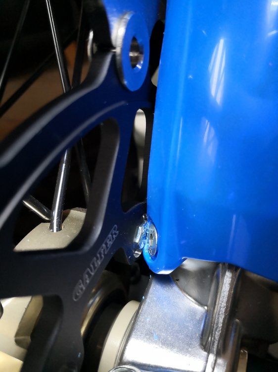

gussner Posted March 1, 2021 Report Share Posted March 1, 2021 Richtig ranzige Maschinenbauschrauben an den Bremsscheiben, ist das immer so bei TM? Quote Link to comment Share on other sites More sharing options...
Schorle Posted March 1, 2021 Author Report Share Posted March 1, 2021 Da stimme ich Dir zu und das stört mich auch schon von Anfang an. Zumal die Schraubenköpfe noch vorne am Gabelschützer schleifen. Das finde ich schon ein wenig Gemurkse. Hat jemand ne Ahnung, ob diese Linsenkopfschrauben aus Edelstahl geeignet wären? Der Kopf hat aktuell 4 mm und ich hätte gerne etwas Flacheres, er soll aber die erforderlichen Kräfte übertragen können und keine Korrosion mit der Alunabe bilden. Quote Link to comment Share on other sites More sharing options...

Schorle Posted March 1, 2021 Author Report Share Posted March 1, 2021 Ich will irgendwas, was nicht frisst. Titan, naja, nur wenns techn. notwendig wäre. Finde es auch total Sch..... mit den Schrauben. Vom geringen Platz her soll es angeblich an den Faba-Naben liegen. Die Originalräder hätten hier wohl etwas mehr Luft. Da aber die Bremsscheibe absolut mittig steht kann ich mir es irgendwie nicht vorstellen. Quote Link to comment Share on other sites More sharing options...

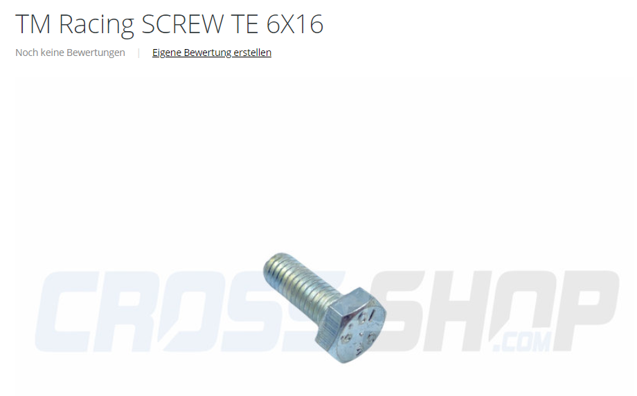

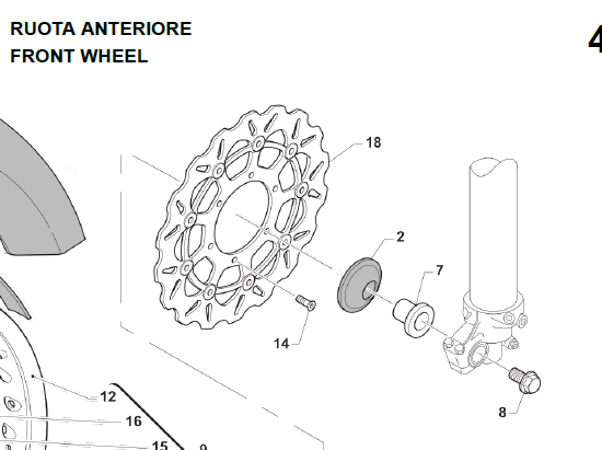

Schorle Posted March 1, 2021 Author Report Share Posted March 1, 2021 Gerade eben schrieb APEesseesse: Das sind doch nicht die Räder die Original von TM verbaut sind? Bei mir waren nicht solche Schrauben drin. Aha, laut Ersatzteilliste nur Schraube 6 x 16. Gibst die Artikelnummer ein, dann kommen nur diese Standardschrauben raus. Keine Ahnung ob da was geändert wurde. Andre meinte auch die wären original. Quote Link to comment Share on other sites More sharing options...
