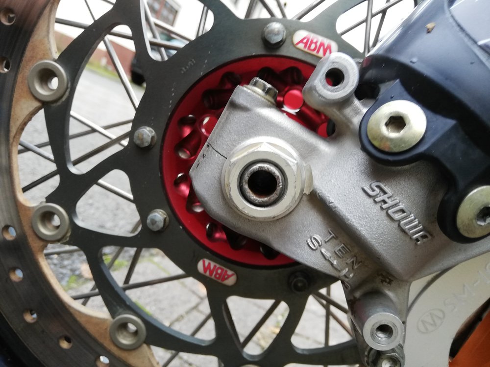

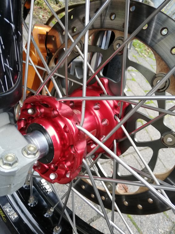

Bremsscheibe:
Es ist eine 320er drauf aber die Floater haben radial sowie axial verdammt viel Spiel.
Es sind Talon Radnaben verbaut.
Das muss schon dringend getauscht werden oder?
Wie shoppe ich am schlauesten nach der richtigen Bremsscheibe?
Neben den 320mm brauch ich doch die Maße vom Lochkranz, oder?
Wie finde ich die heraus?
passt jede Stärke an Scheibe?
Habt ihr Empfehlungen?

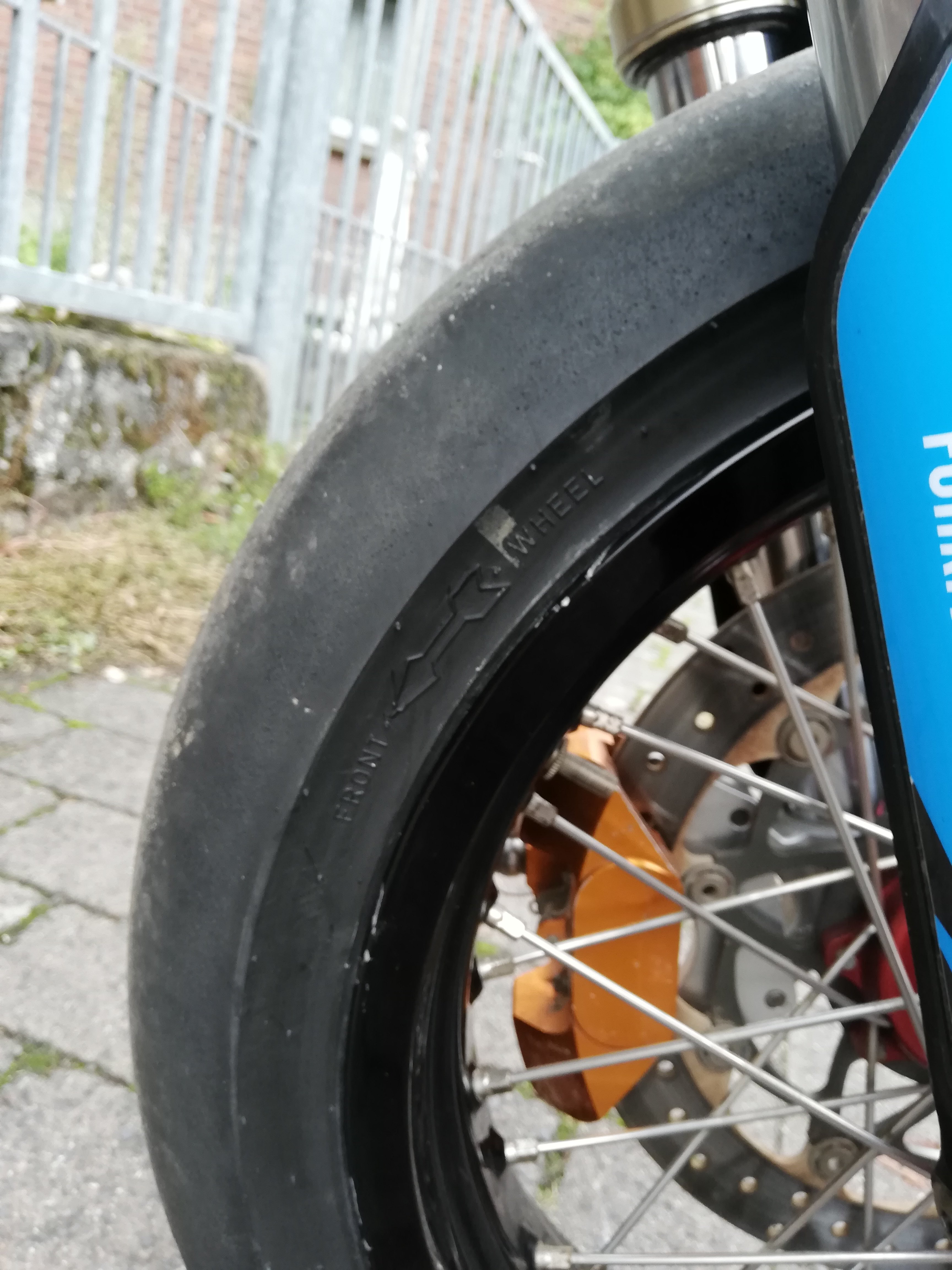

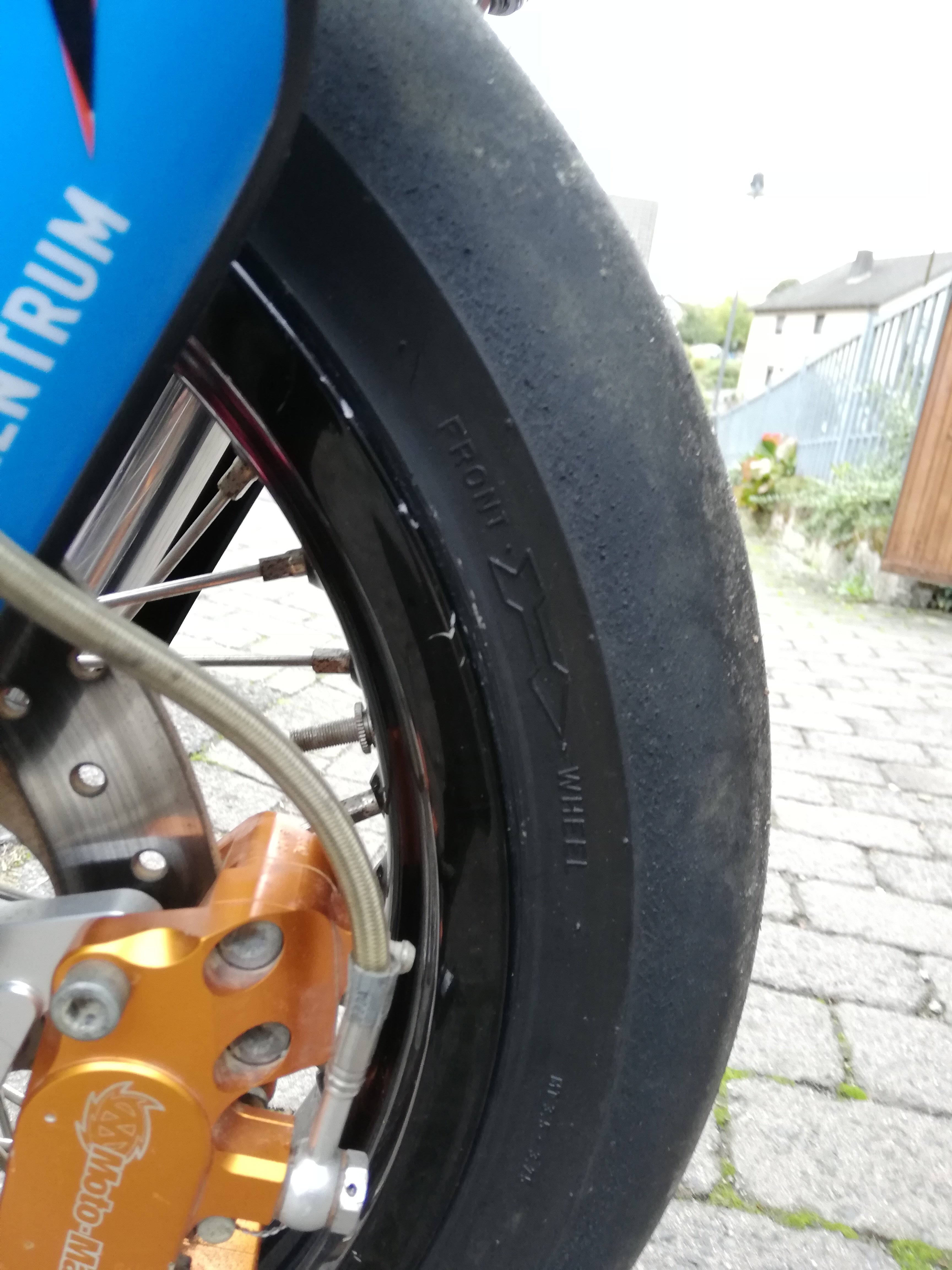

Reifen:
Sind angeblich recht neu und haben noch jede Menge Lebensdauer und Grip. Fühlen sich zwar Buckelhart an, aber ich hatte noch nie Slicks.
Ich bin ja kein Experte, aber sollte der Pfeil nicht in Rollrichtung zeigen?
Ist das egal oder sollte der sofort gedreht werden?

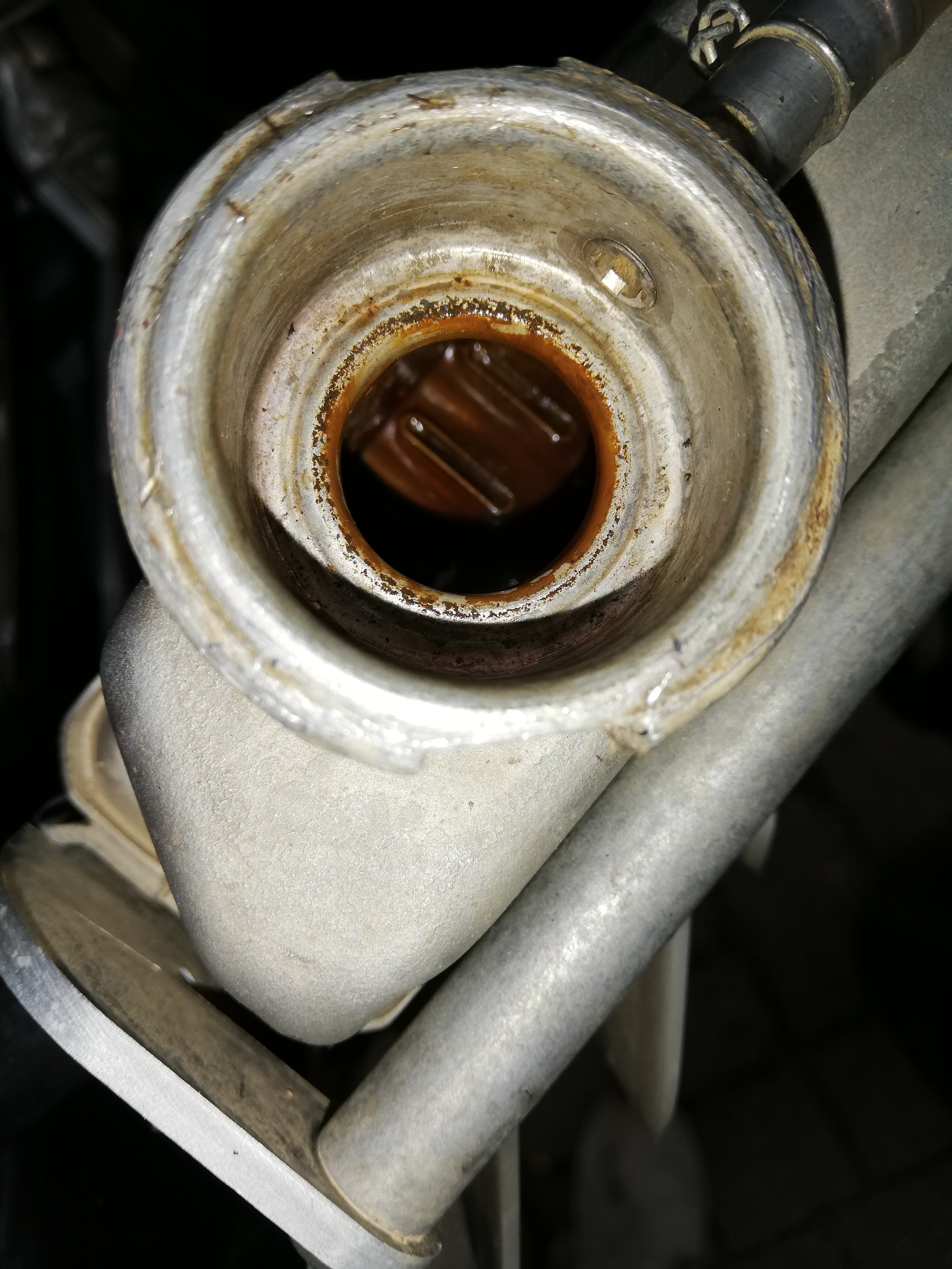

Kühler:
Der Vorbesitzer meinte wenn's ordentlich heiß wurde, ist sie ihm öfters übergekocht.
Das nicht normal ne?
Wie dringend isses und wie kann man das beheben?
So wie das da drinnen aussieht... sollte ich mal durchspülen mit irgendwas Rost-/ Korrosionslösendem?
Muss ich die Wasserpumpe mal aufmachen und nachschauen?

Moin, das mit der Laufrichtung vom Reifen ist egal. Da merkste nichts. Einige drehen die auch wenn es einseitig abgefahren ist.

Verstopfte Kühler wieder frei zu bekommen könnte schwierig werden
Also aus der Prüföffnung unter der Wasserpumpe kommt Kühlflüssigkeit. Die Wasserdichtung der Pumpe ist also kaputt... Das hat auch bestimmt was mit dem überkochen und der vermockerten Flüssigkeit zu tun...
Naja, das sagt dir erstmal dass die Dichtung kaputt ist.
Das kann an der Dichtung oder an der Welle der Pumpe liegen. Bevor du nicht nachsiehst sagt dir die Undichtigkeit erstmal nicht viel.
Die Wasserpumpe wird beim ersten Ölwechsel gemacht. Hab das Reperaturset mit allen Dichtungen und Lager bei 24MX bestellt. Hoffe wirklich die Welle zeigt keine Abnutzung und die Kanäle sind nicht zugesetzt. Falls doch, hilft vielleicht nen aggressiver Kühlerreiniger?
Bei der Laufrichtung vom Reifen kann ich ja jetzt beruhigt sein.

Die Frage mit der Bremsscheibe kann ich nun selbst beantworten, falls es jemand noch brauch: Ich musste tatsächlich noch nach CRF 450 suchen, was ich nicht gedacht hätte weil die Scheibe ja an ner Aftermarketnabe angebracht wird.
Auch da lass ichs auf den Billigversuch ankommen und hab eine 63€-Scheibe aus China bestellt.
Würde ich bei Motorteilen nie machen, aber wenn ich den Zustand regelmäßig checke und sie nicht unvorangekündigt zerbröselt ist das schlimmste was passieren kann, dass ich sie ungewöhnlich früh wieder tauschen muss and dann halt leider etwas draufzahle.
Gleiches gilt für die Simmerringe und die Lenkkopflager.

Sorry aber den Gedankengang kann ich echt nicht nachvollziehen. Die Bremse ist das wichtigste Bauteil für deine Sicherheit und auch der anderen Fahrer. Hoffentlich musst du deinen Geiz nicht mit Gipsgeld bezahlen. Ich bin generell der Meinung, dass Motorsport nicht das richtige Hobby ist, wenn man auf jeden Cent gucken muss. Dann sollte man sich vielleicht lieber was anderes suchen. Was nicht bedeutet, das jeder ein neues Motorrad etc. braucht. Ich habe selbst nur "Oldtimer".
@Janneman
Direkt danach hab ichs doch erklärt. Ich halte es auch bei ner Chinascheibe für höchst unwahrscheinlich, dass die einen Tag im perfekten Zustand beginnt und dann während der Fahrt spontan den Dienst vollkommen versagt. kann sein, dass die Floater nach 3 Fahrten lose sind oder sie sich verzogen hat, dann Wechsel ich sie eben wieder.
Sorry dass ich die Kohle nicht hab xD, aber wieder aufhören werd ich ganz bestimmt nicht. Hab das Hobby nicht gewählt, sondern bin eher so in ne Sucht gezogen worden.
Warte lieber länger oder kauf dir neue Floater.
Wenn du dein eigenes Gipsgeld bezahlst ist das (d)eine Sache.
Gefährdest du damit andere (was hier der Fall ist) ist das nicht mehr zu verantworten.
Auf Rennstrecken ist man selten allein. Und einen abzuräumen weil die 60€ China Scheibe reisst, da machste dir keine Freunde.
Und was die Scheibe angeht, ja ich habe schon billige Scheiben mit Rissen gesehen.

Ich weiß nicht ob die ABM Bremsscheiben generell etwas mehr Spiel haben, aber bei den 2-3 Stück die ich bisher in den Fingern hatte, hatte ich immer das Gefühl, dass die recht viel Spiel haben.
Die Reaktionen auf deinen China Bremsscheibe sind nur allzu nachvollziehbar. Ich hatte mal so ne "Adelin" Bremsscheibe und Bremspumpe in der Hand....gehört eigentlich echt verboten, dass so Mist hier verkauft wird, das ist wirklich Kernschrott und das sieht man dem Zeug auch schon an.

Schaust du auf Ebay-kleinanzeigen, da gibts genug SM Bremsscheiben, lass dir den Lochkreis durchmesser sagen, dann findest du bestimmt was gutes gebrauchtes. Besser als das Chinazeug allemal.

Bei den Floatern musste schauen, kann sein dass im warmen Zustand das Spiel verschwindet. Hatte ich auch schon, dass kalt Spiel da war und warm dann durch die Ausdehnung weg.
Beim Reifen musst dir keine Sorgen machen, mach ich selbst wenn der Reifen sich mehr links oder rechtslastig abfährt.

Bremsscheibe macht in der Tat keinerlei Faxen funktioniert Top. War von meinen anderen Bikes einfach garkein Spiel in den Floatern gewohnt, deshalb hab ich so Panik geschoben. Die ABM bleibt also noch ne ganze Weile drauf. Die Chinascheibe werd ich nicht montieren ohne vorher nochmal mit euch gesprochen zu haben, ich versprechs ;) also könnt ihr euch jetzt wieder beruhigen.

Kühlflüssigkeit hatte ich einiges an der gesamten Unterseite der rechten Schwinge verteilt (????) Übergekocht isse wohl nicht. Zumindest ist der Schlauch dafür trocken, insofern ich den richtig identifiziert habe. Ich seh aber von oben im Kühler auch keine Kühlflüssigkeit (kann ja nur bis zur ersten Rippe also 2cm schauen) und aus der Prüföffnung kam nichtsmehr raus?
Überhitzt isse mir aber nicht.
Wie auch immer Dichtsatz für die Wasserpumpe ist da, dann mach ich das alles mal auf und schau mir Füllmenge und Korossion an.
