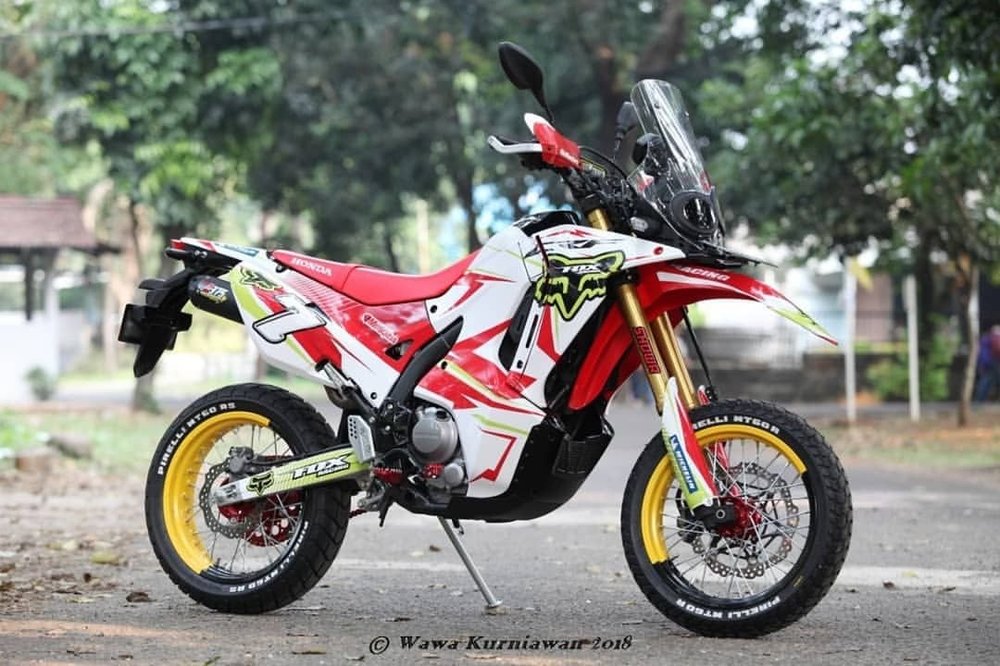

Markymark 1 Report post Posted October 22, 2020 Aus6dem Netz hab ich eine gelungene Anregung Quote Share this post Link to post Share on other sites

Markymark 1 Report post Posted January 5 Danke nochmal für die Tipps. Im Anhang hab ich das vorläufige Ergebnis. Kleinigkeiten kommen noch dazu, ansonsten ist aus der braven 250er Rally, eine sportliche Supermoto geworden. 1 Quote Share this post Link to post Share on other sites

TakeItEasy 12 Report post Posted January 6 Hat das einen Grund das du dir 17zoll drauf baust für die Straße und dann solche Reifen drauf ziehst? Wäre da der Conti SM nicht deutlich vorteilhafter? Gibt es doch auch in 150. Oder wollt ihr auch zum Teil über schotterpisten düsen? Quote Share this post Link to post Share on other sites
Markymark 1 Report post Posted January 6 (edited) Die Überlegung hatte ich auch, da aber die 250er kein PS Monster ist, reichen die Pirelli Scorpion STR völlig für die einfachen Fahreigenschaften der Honda aus. Und sehen geil aus. Edited January 6 by Markymark Quote Share this post Link to post Share on other sites
