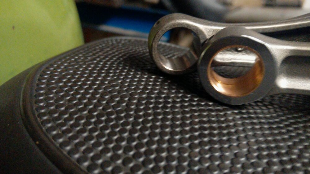

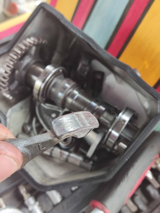

Domay Geschrieben 14. November 2023 Autor Melden Share Geschrieben 14. November 2023 Sooo, dann wärmen wir hier mal wieder auf 🙂 Tatort: Sommer dieseses Jahr, XV Meet von @ebiz am Erzgebirgsring. 2 Tage spaß, gutes Catering und viel Fahren! und dann?.. Könnt ja mal eure Meinung abgeben, wieso soetwas passiert Zitieren Link zu diesem Kommentar Auf anderen Seiten teilen More sharing options...

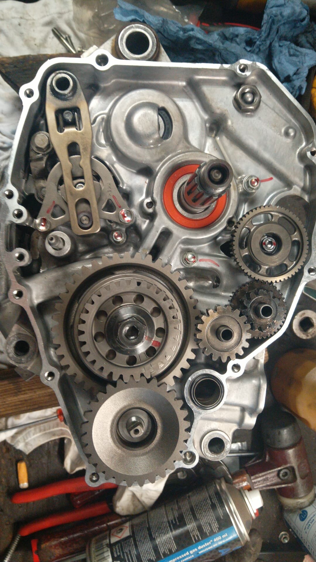

Domay Geschrieben 14. November 2023 Autor Melden Share Geschrieben 14. November 2023 Motor hatte sowieso 95h runter, also was war nun der Plan? Die Saison mit der 250 fertig machen und im Winter dem Motor dann die sowieso anstehende große Revision verpassen. Wössner Pleul, Vertex Kolben (OEM Verdichtung), rest OEM Teile. 2 Zitieren Link zu diesem Kommentar Auf anderen Seiten teilen More sharing options...
Marvin76 Geschrieben 16. November 2023 Melden Share Geschrieben 16. November 2023 Am 14.11.2023 um 22:06 schrieb Domay: Sooo, dann wärmen wir hier mal wieder auf 🙂 Tatort: Sommer dieseses Jahr, XV Meet von @ebiz am Erzgebirgsring. 2 Tage spaß, gutes Catering und viel Fahren! und dann?.. Könnt ja mal eure Meinung abgeben, wieso soetwas passiert Sieht alles bisschen trocken aus😁 Zitieren Link zu diesem Kommentar Auf anderen Seiten teilen More sharing options...
raserchen Geschrieben 22. November 2023 Melden Share Geschrieben 22. November 2023 Klarer Fall! Bei solchen Schäden muss Reparto Corse Claudi den Motor angefasst haben. Oder nur angeguckt haben reicht vielleicht auch schon Zitieren Link zu diesem Kommentar Auf anderen Seiten teilen More sharing options...
Domay Geschrieben 8. Dezember 2023 Autor Melden Share Geschrieben 8. Dezember 2023 Am 22.11.2023 um 12:59 schrieb raserchen: Klarer Fall! Bei solchen Schäden muss Reparto Corse Claudi den Motor angefasst haben. Oder nur angeguckt haben reicht vielleicht auch schon Der Fluch des reparto-corse claudio 🤣 Zitieren Link zu diesem Kommentar Auf anderen Seiten teilen More sharing options...

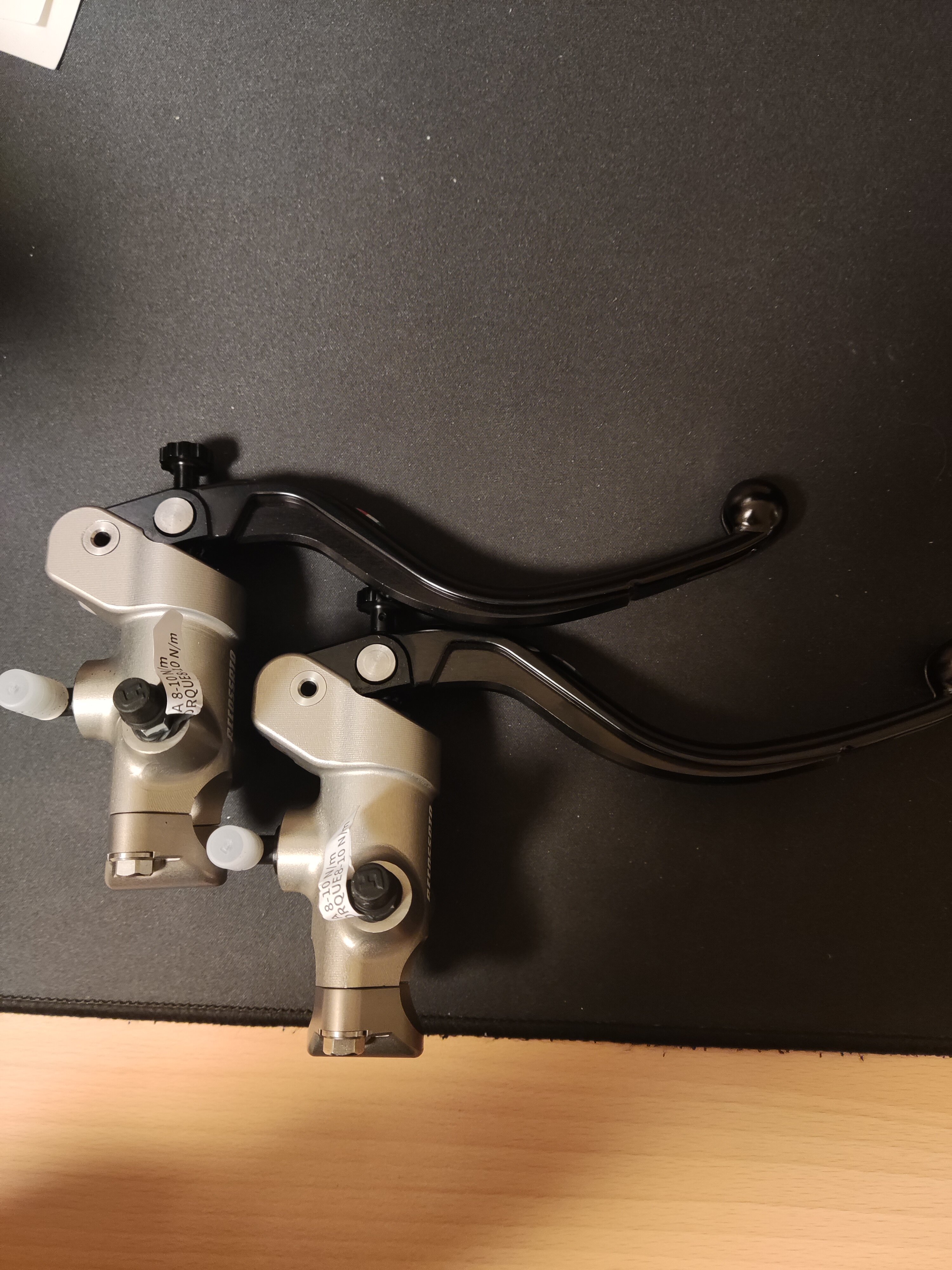

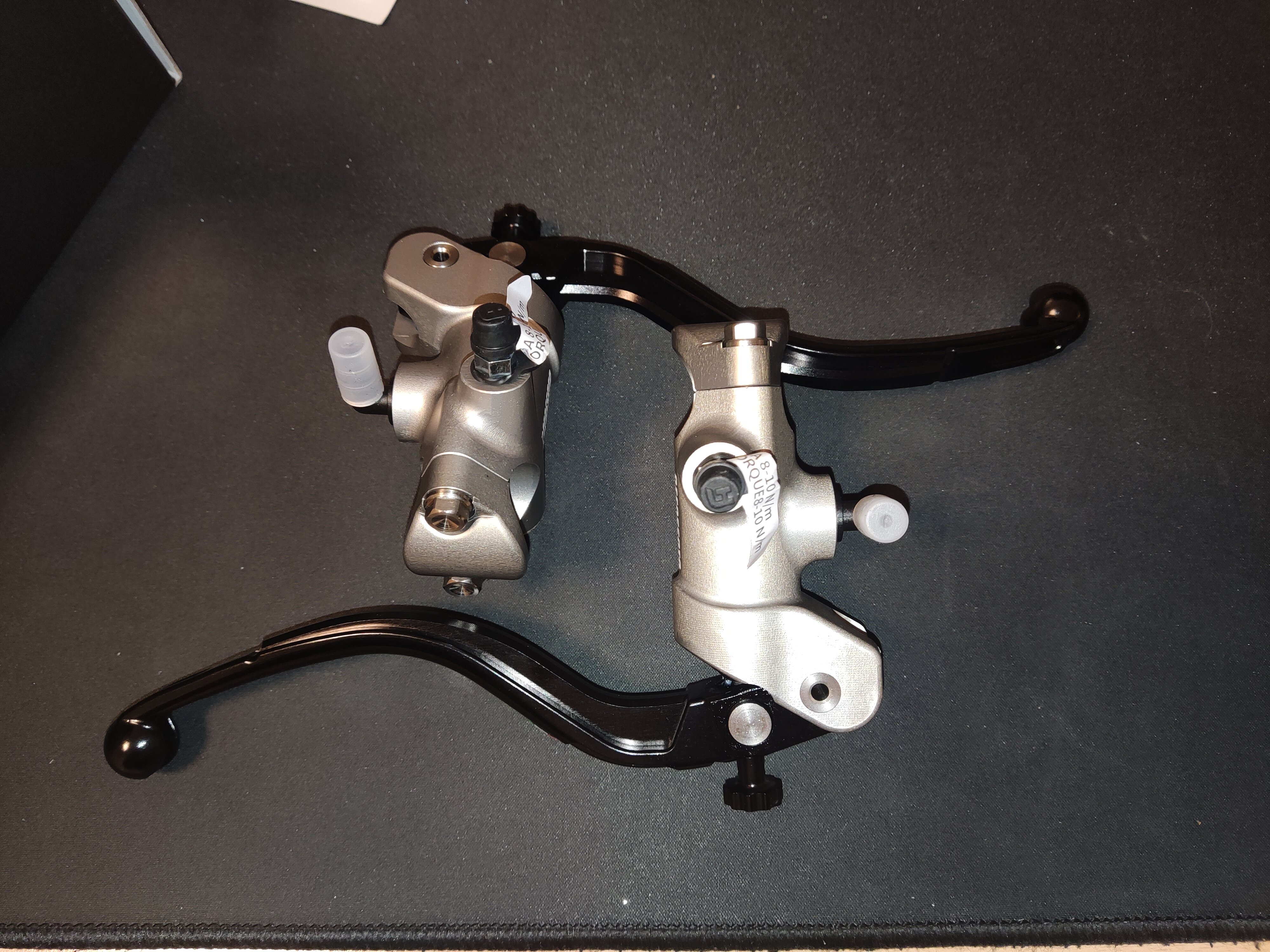

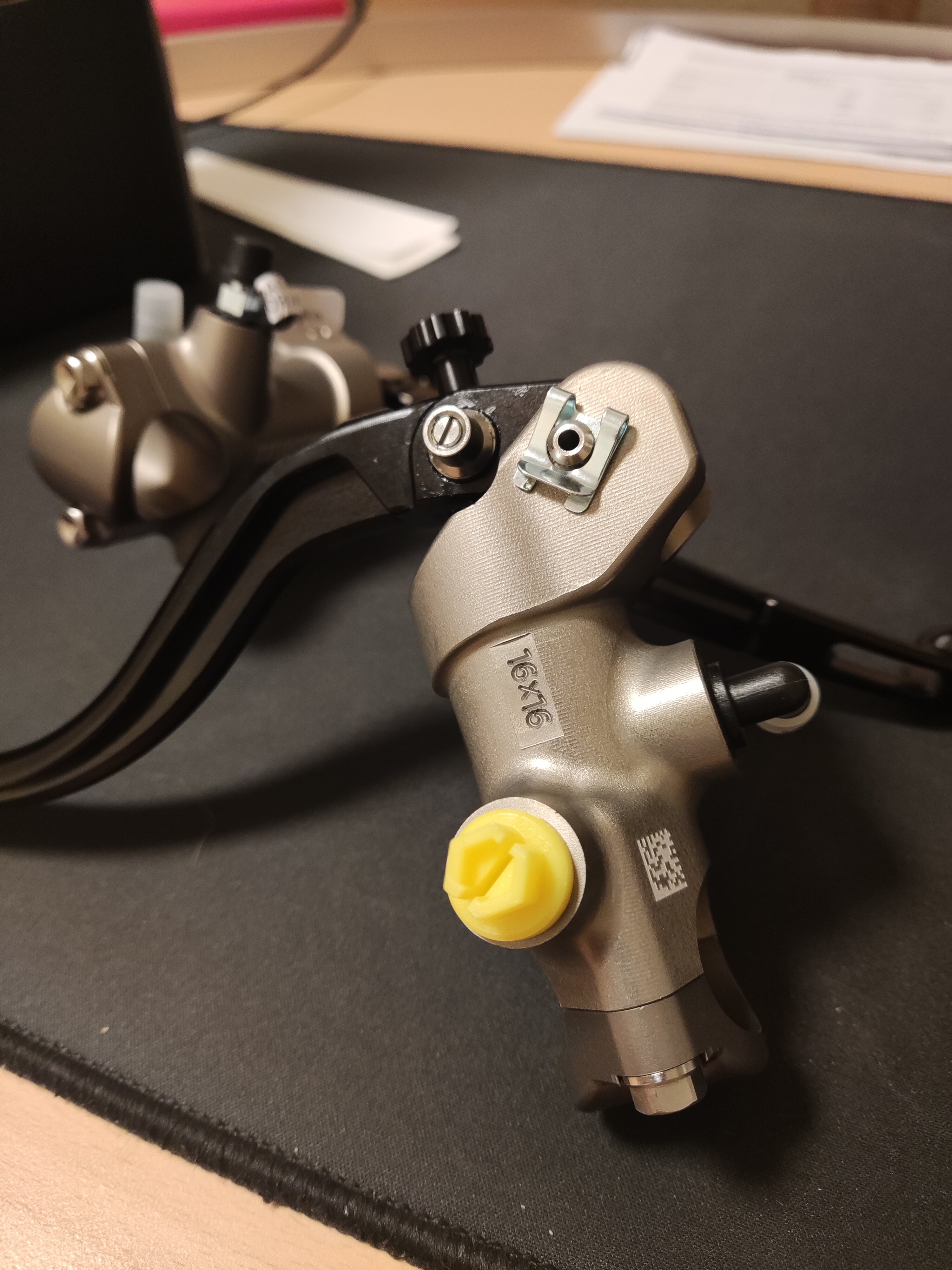

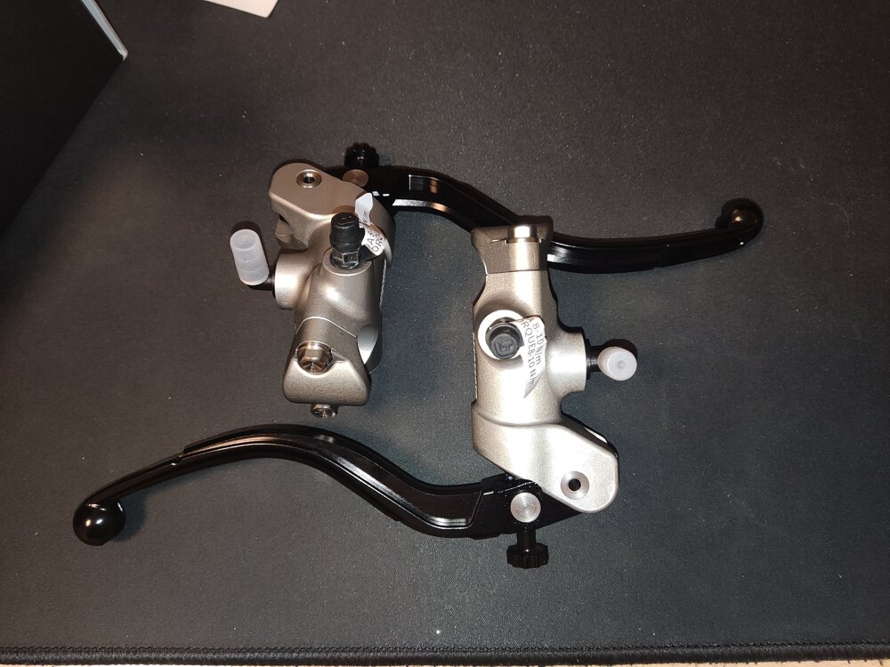

Domay Geschrieben 20. Dezember 2023 Autor Melden Share Geschrieben 20. Dezember 2023 (bearbeitet) Meine Brembo PR 16x16 die ich die letzten 4 Jahre gefahren bin, habe ich verkauft. Die RCS15 die ich auf Ersatz hatte auch Ersetzt werden die beiden durch eine Accossato 16x16! Findet immer mehr Anklang diese Pumpe, sogar Höllbacher ist die auf seiner MTR KTM gefahren. Kostenpunkt ca. 180€. Für den Preis eine NEUE gefräste Bremspumpe? Kann man nix sagen. Bin sehr gespannt, aber wird allemal besser sein als eine ausgeklapperte Brembo bearbeitet 21. Dezember 2023 von Domay Zitieren Link zu diesem Kommentar Auf anderen Seiten teilen More sharing options...
Marcus T. Geschrieben 21. Dezember 2023 Melden Share Geschrieben 21. Dezember 2023 Wo gibt es die denn für 180€ ? Bei wem hast du die bezogen? Zitieren Link zu diesem Kommentar Auf anderen Seiten teilen More sharing options...
Marvin76 Geschrieben 21. Dezember 2023 Melden Share Geschrieben 21. Dezember 2023 vor 3 Stunden schrieb Marcus T.: Wo gibt es die denn für 180€ ? Bei wem hast du die bezogen? https://www.vmracing.it/prodotto/pompa-radiale-accossato/ Zitieren Link zu diesem Kommentar Auf anderen Seiten teilen More sharing options...
Marcus T. Geschrieben 21. Dezember 2023 Melden Share Geschrieben 21. Dezember 2023 Danke Zitieren Link zu diesem Kommentar Auf anderen Seiten teilen More sharing options...
Domay Geschrieben 21. Dezember 2023 Autor Melden Share Geschrieben 21. Dezember 2023 (bearbeitet) vor 1 Stunde schrieb Marvin76: https://www.vmracing.it/prodotto/pompa-radiale-accossato/ Ja genau, mit bisschen Rabatt hab ich dann 359€ inkl. Versand für beide gezahlt. bearbeitet 21. Dezember 2023 von Domay Zitieren Link zu diesem Kommentar Auf anderen Seiten teilen More sharing options...

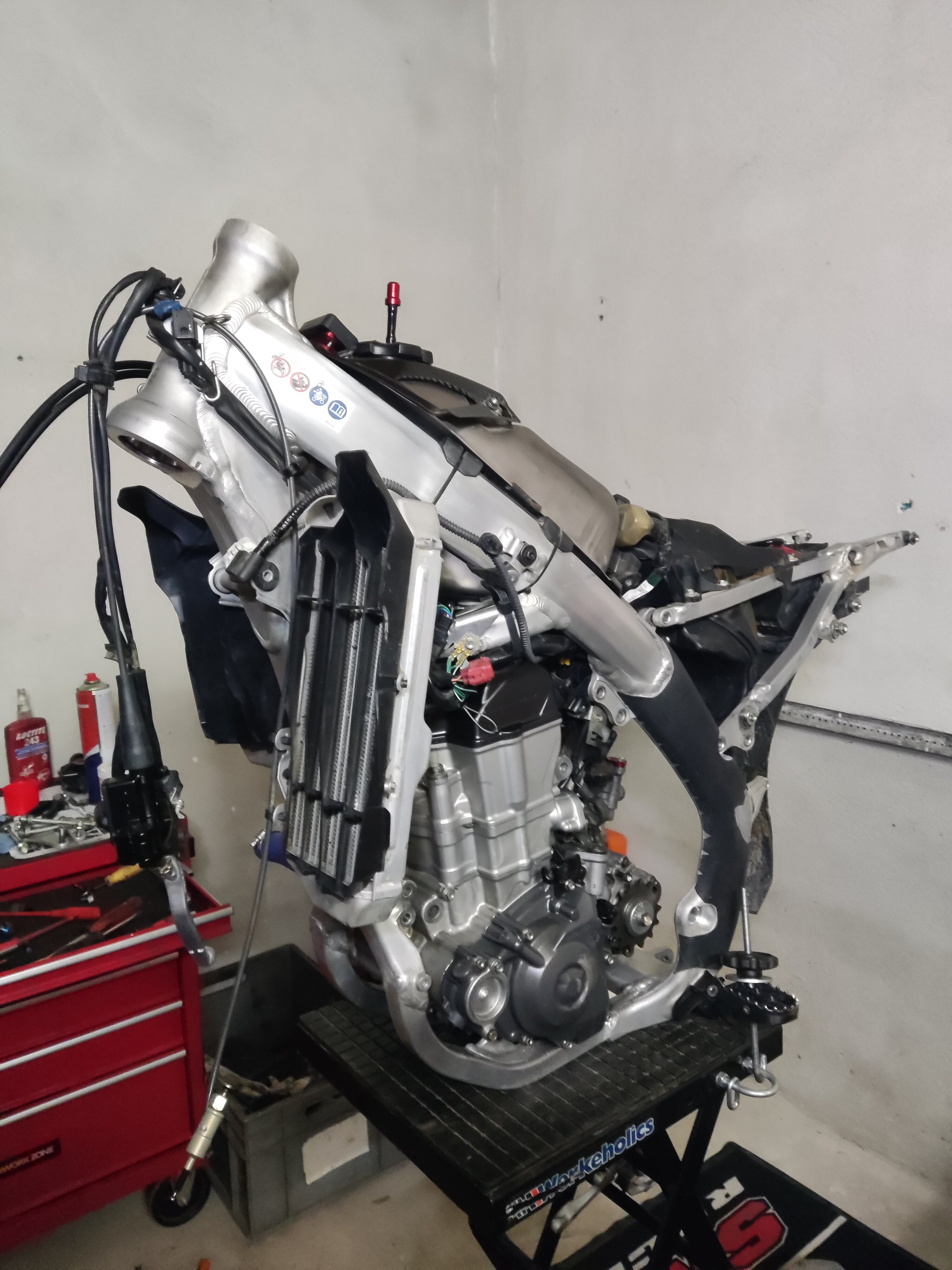

Domay Geschrieben 27. Dezember 2023 Autor Melden Share Geschrieben 27. Dezember 2023 geht los 1 Zitieren Link zu diesem Kommentar Auf anderen Seiten teilen More sharing options...

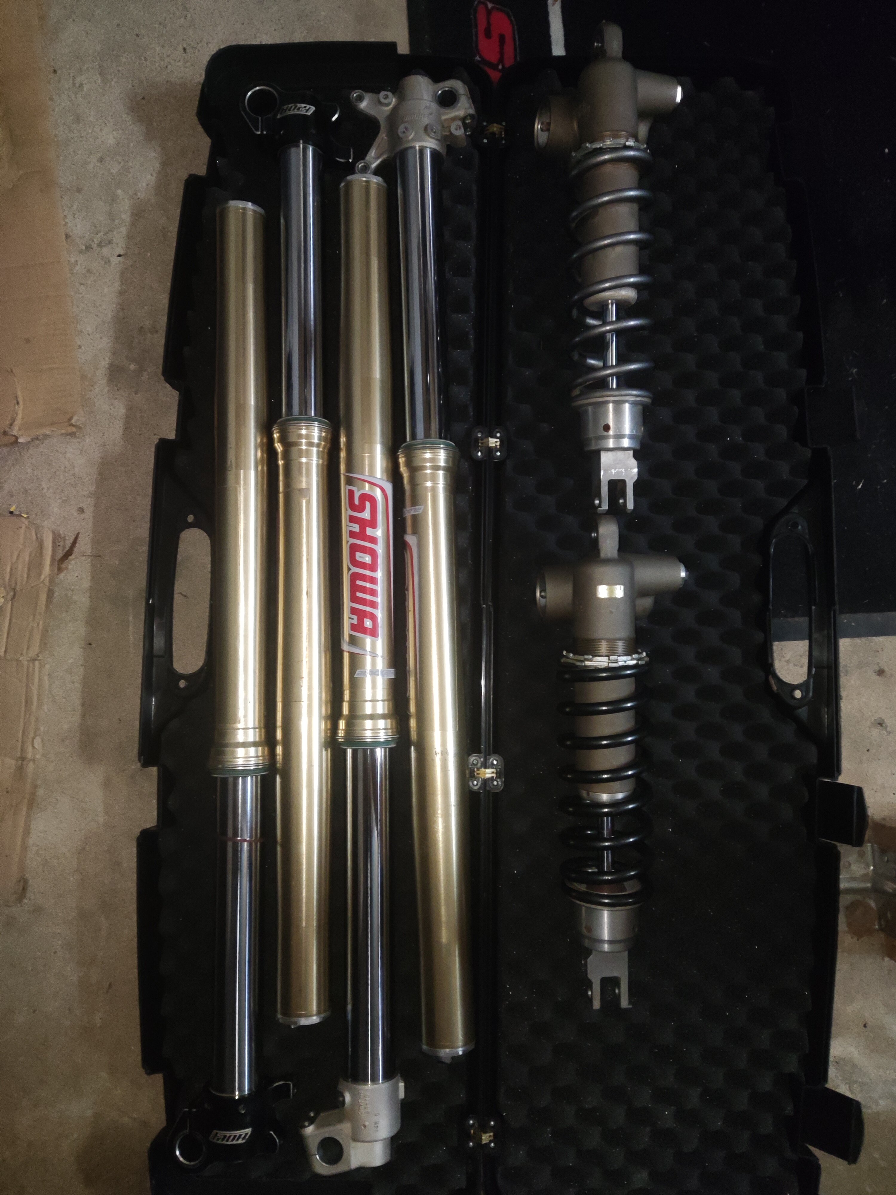

Domay Geschrieben 28. Dezember 2023 Autor Melden Share Geschrieben 28. Dezember 2023 ab zum Service und abstimmen. MX Fahrwerk kriegt einen Service Supermoto Fahrwerk muss der Dämpfer härter, Gabel kriegt auch nur einen Service 3 Zitieren Link zu diesem Kommentar Auf anderen Seiten teilen More sharing options...

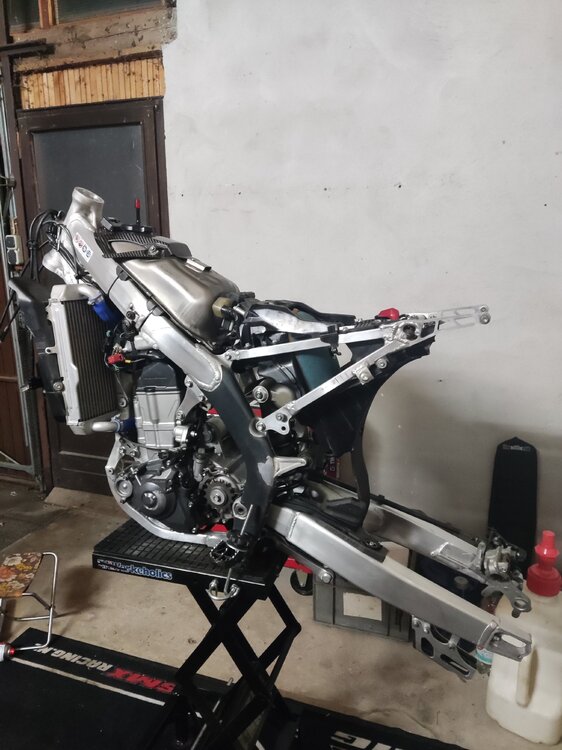

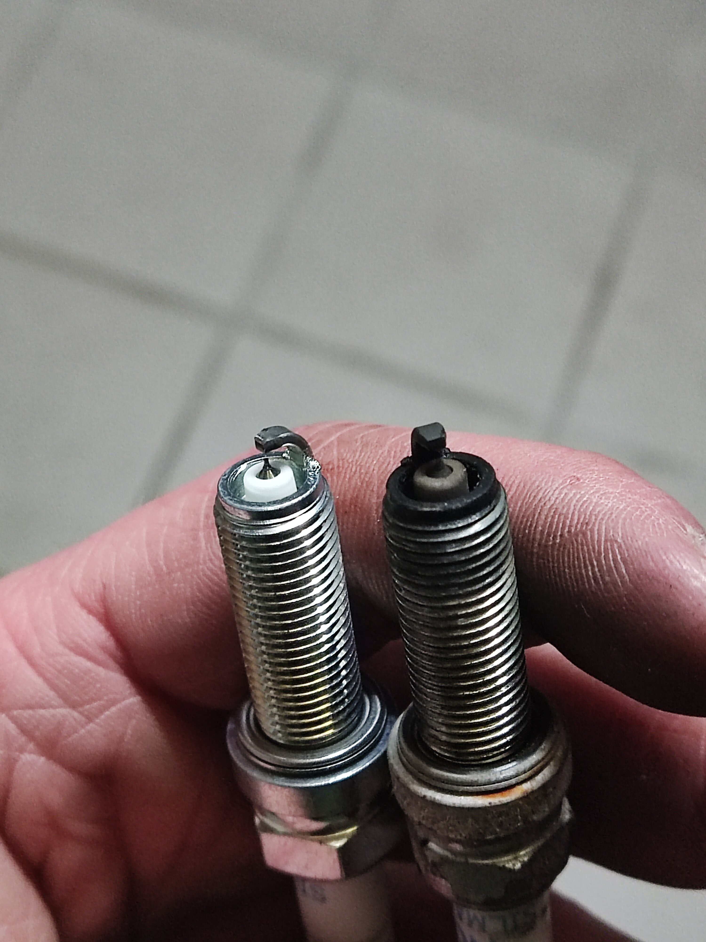

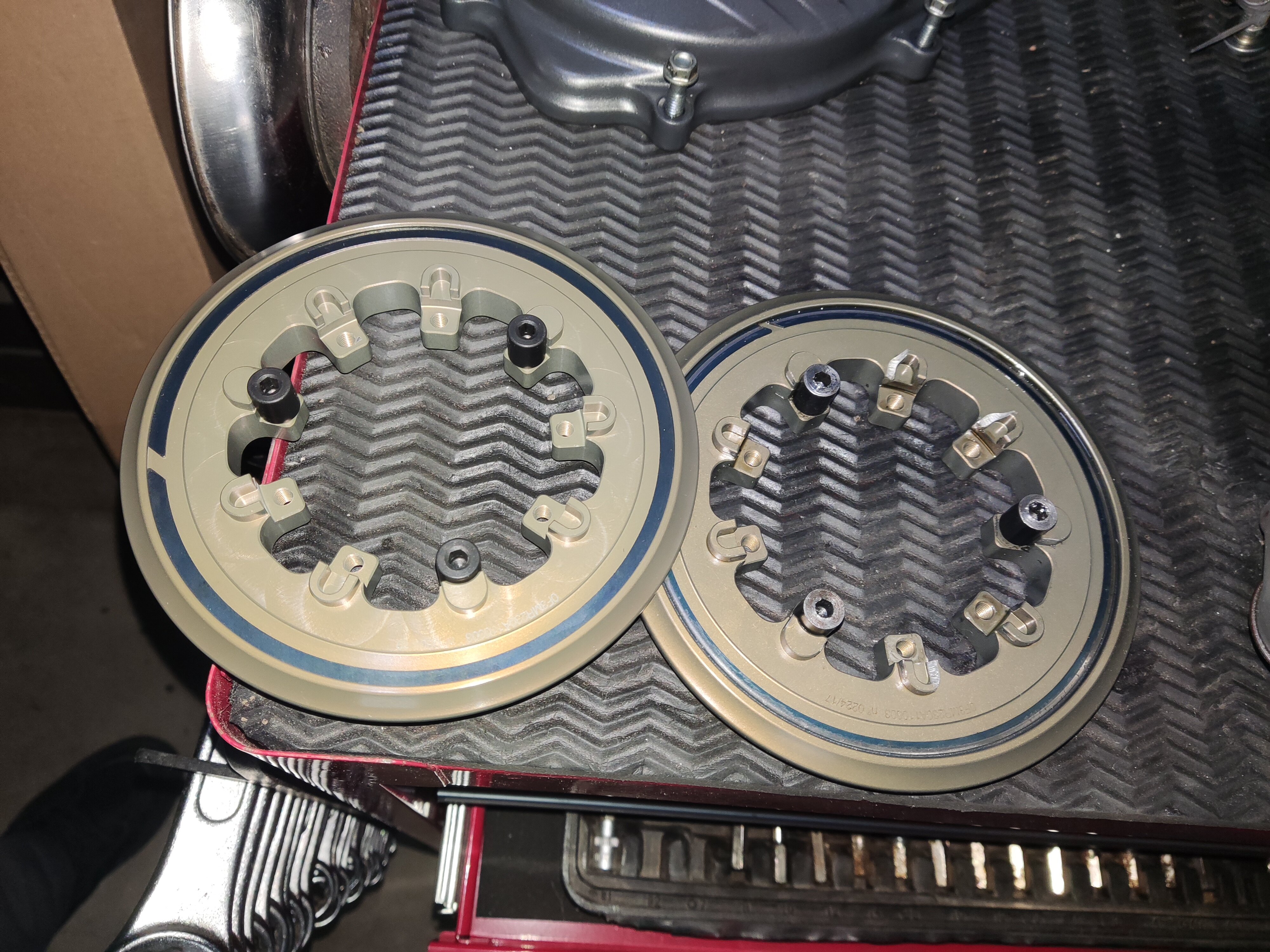

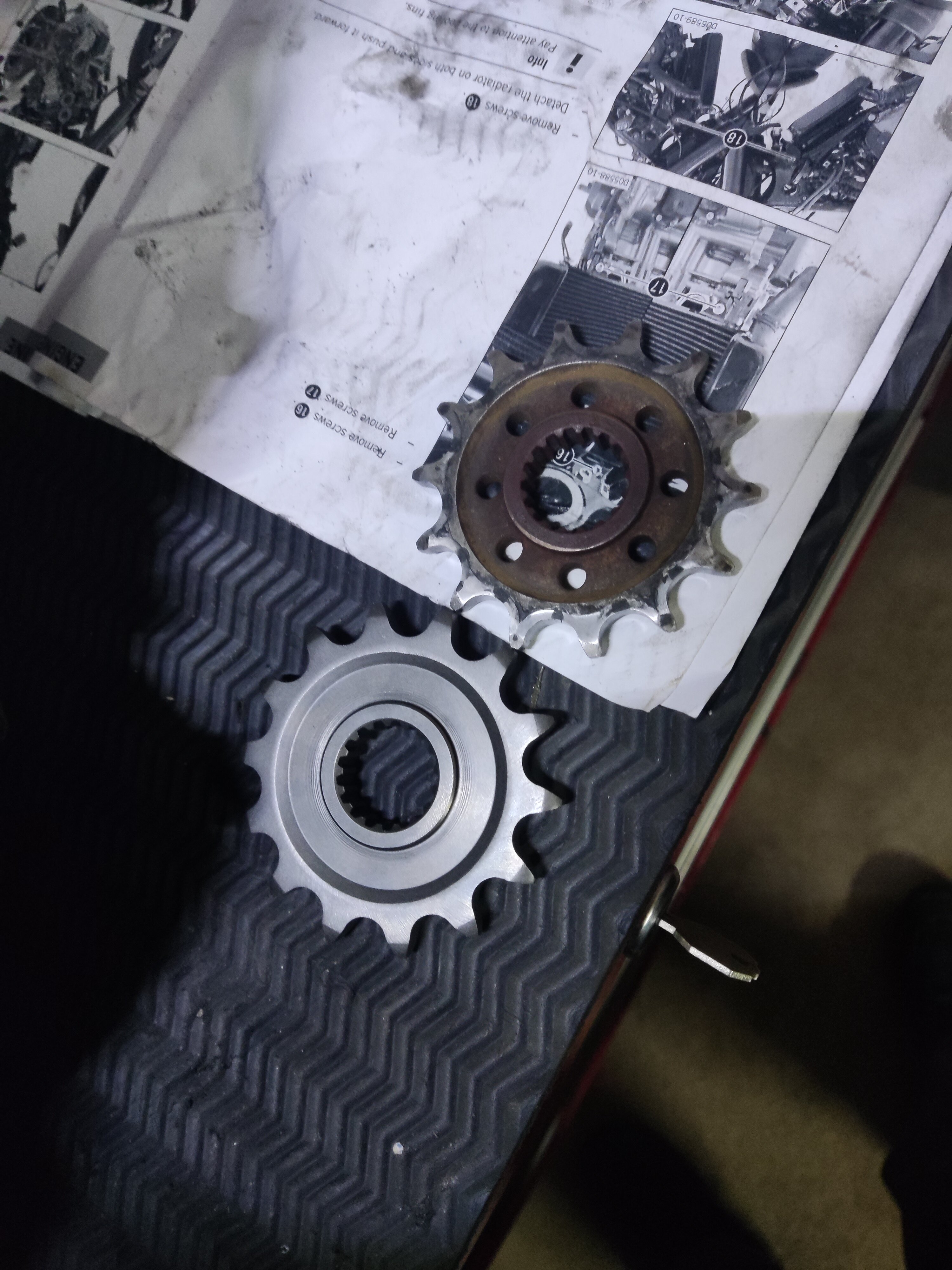

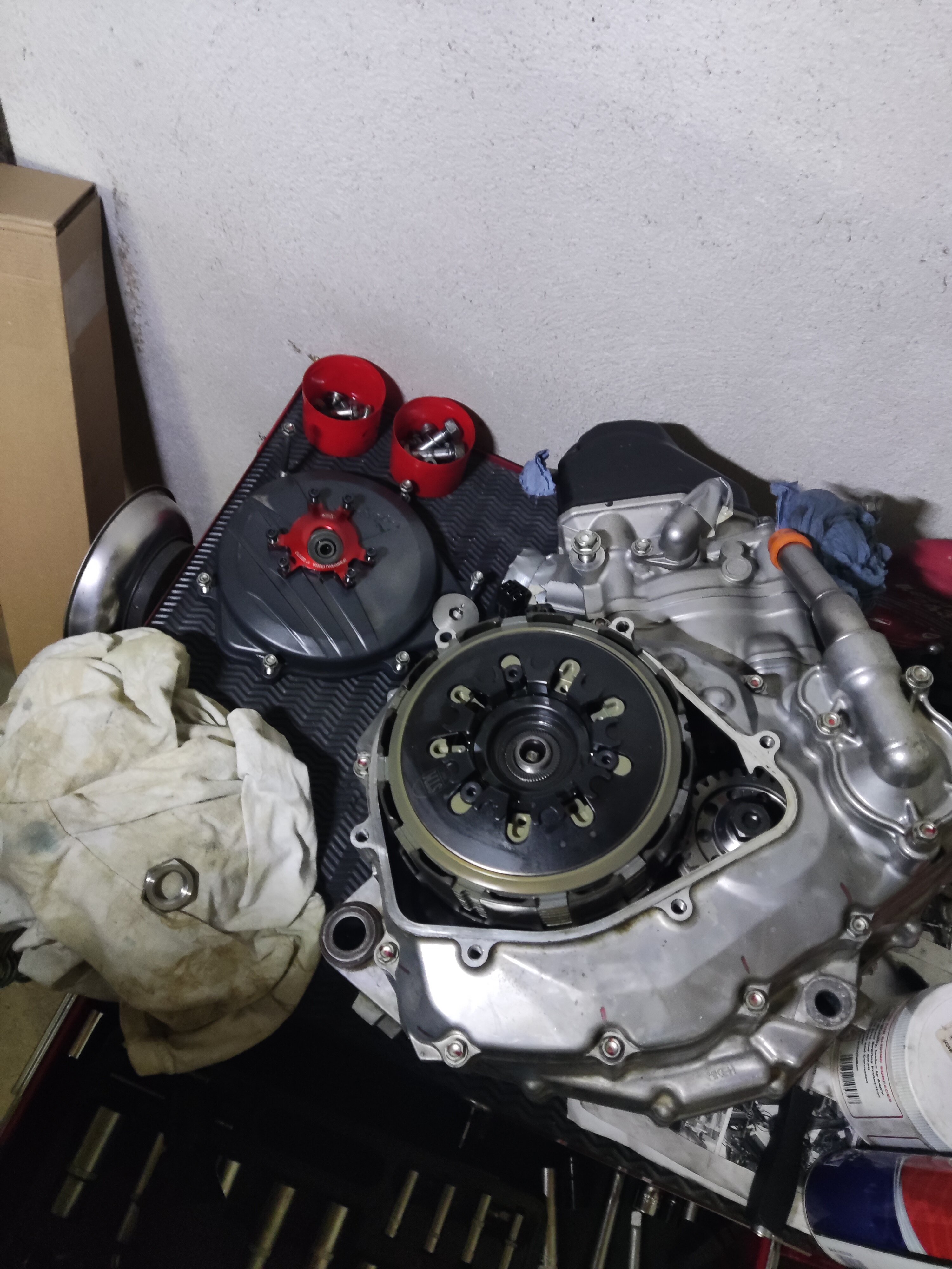

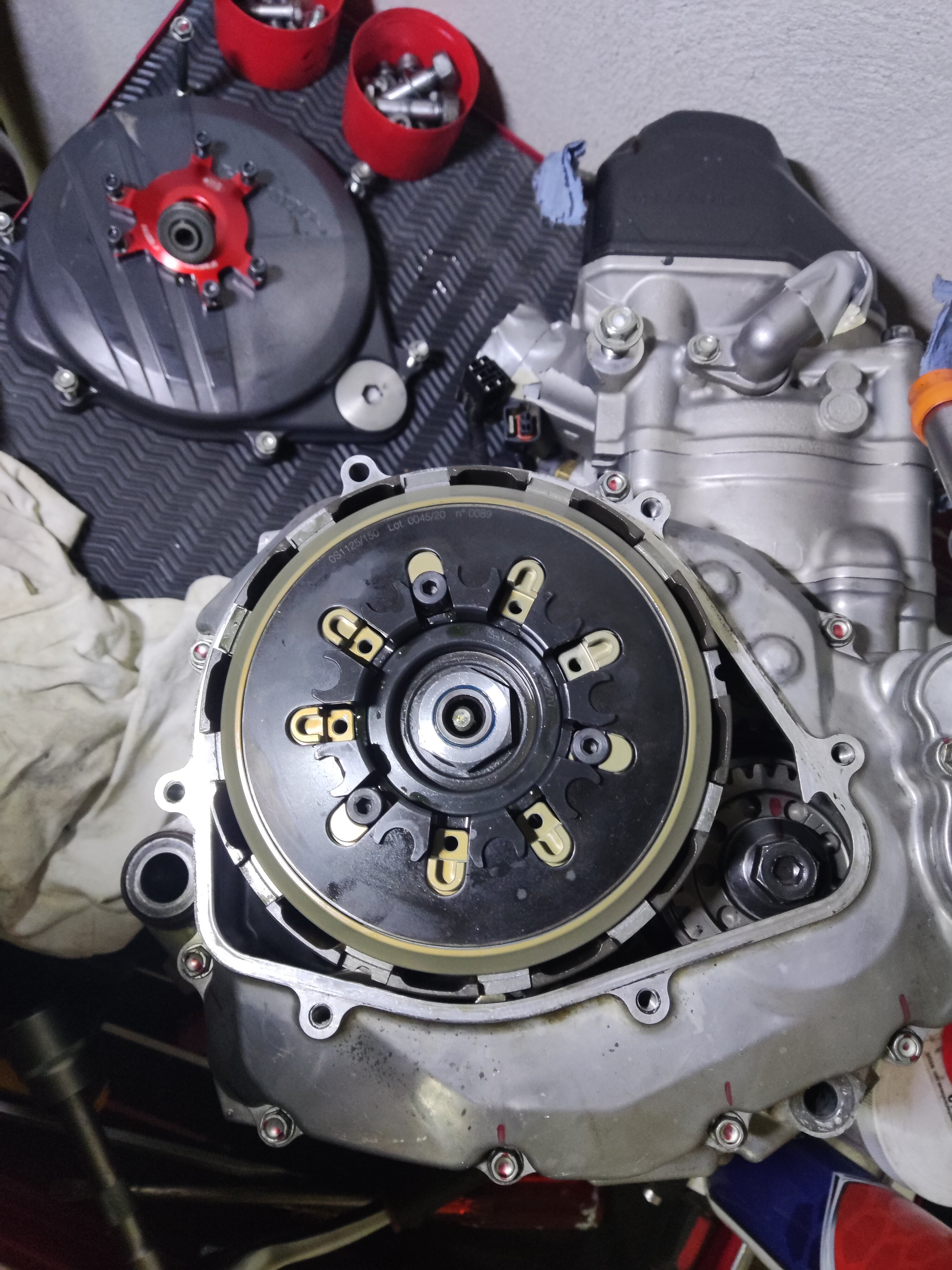

Domay Geschrieben 14. Januar 2024 Autor Melden Share Geschrieben 14. Januar 2024 Heute den Motor fertig gemacht und in den Rahmen gehoben Bei der Kupplung hab ich jetzt endlich mal die Pusher Plate ausgetauscht, bei der 2022 die zwei Zapfen abgebrochen waren, inzwischen waren es 3. Ersatzteil 255€🤮, nächster mal wird Suter gekauft. Ritzel getauscht, neue Zündkerze, frischen Ölfilter rein und ab damit ins Chassis - >->... (das letzte mal ging das irgendwie einfacher😅). Gelochtes Ritzel 140g Normales Ritzel 156g Erfolgreiches Rückwärtstuning, hatte ich beim bestellen nicht dran gedacht aber ist mir jetzt auch egal, wär eh nur fürs Gewissen. 3 1 Zitieren Link zu diesem Kommentar Auf anderen Seiten teilen More sharing options...
gussner Geschrieben 17. Januar 2024 Melden Share Geschrieben 17. Januar 2024 Kannst ja fürs Gewissen noch ne Bohrmaschine benutzen und es sogar noch leichter als das letzte machen. Zitieren Link zu diesem Kommentar Auf anderen Seiten teilen More sharing options...
Domay Geschrieben 17. Januar 2024 Autor Melden Share Geschrieben 17. Januar 2024 vor 5 Stunden schrieb gussner: Kannst ja fürs Gewissen noch ne Bohrmaschine benutzen und es sogar noch leichter als das letzte machen. Nene das lass ich so, dann kann ich bei der nächsten schlechten Rundenzeit sagen "jaja, ich hab ja auch das schwere Ritzel drauf heute.." 1 Zitieren Link zu diesem Kommentar Auf anderen Seiten teilen More sharing options...

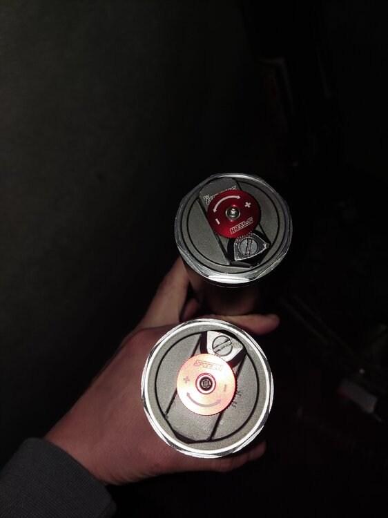

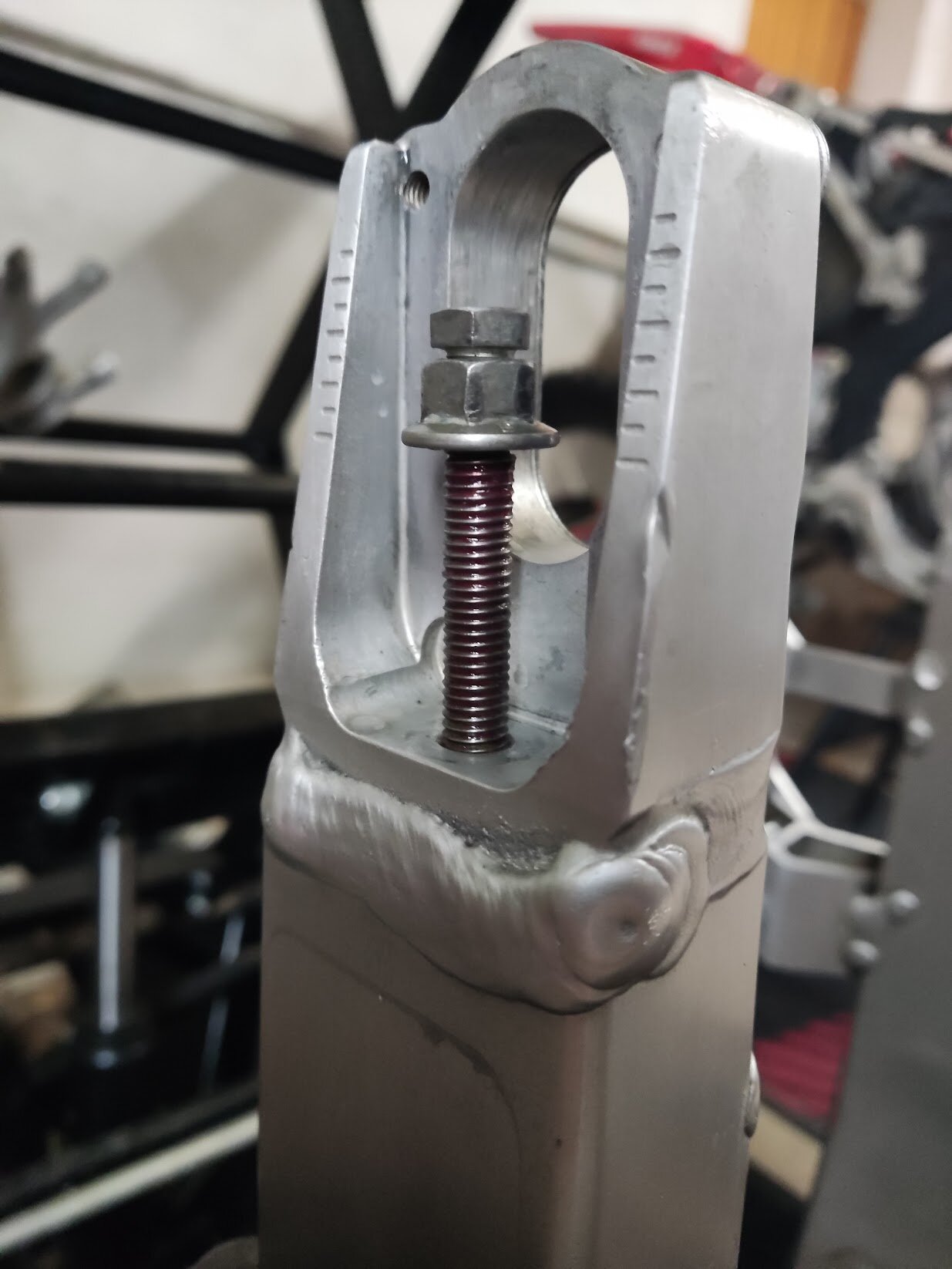

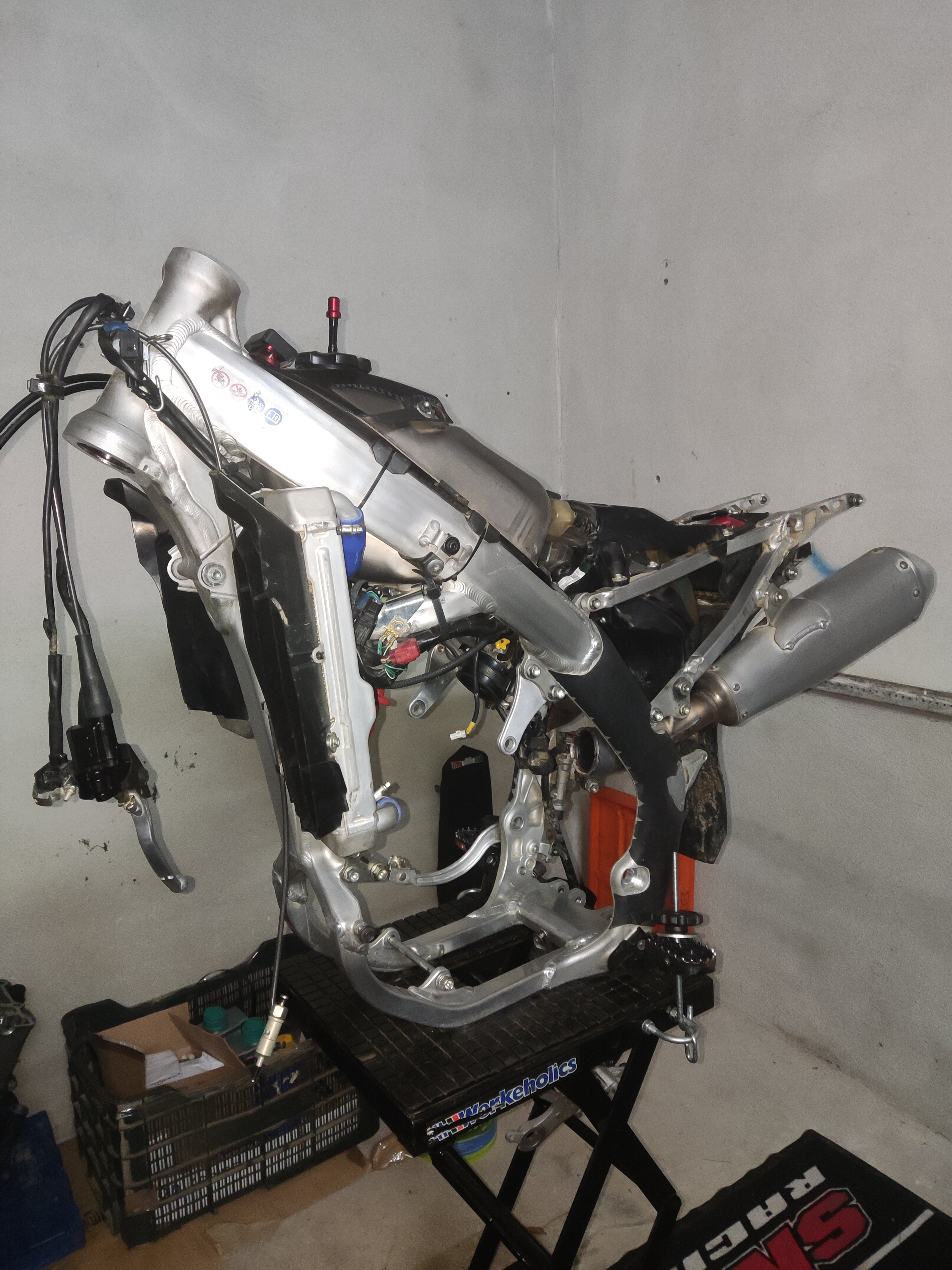

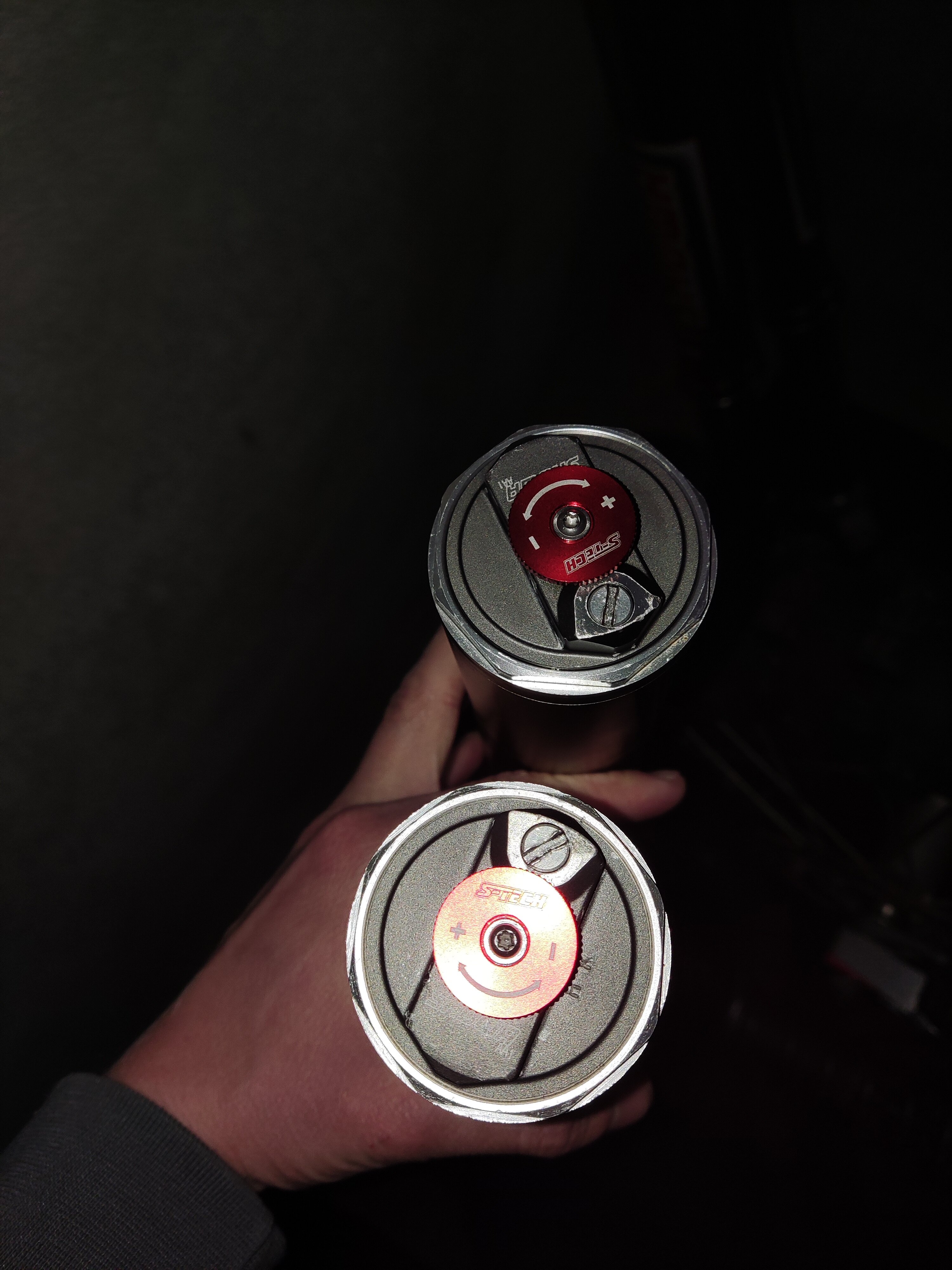

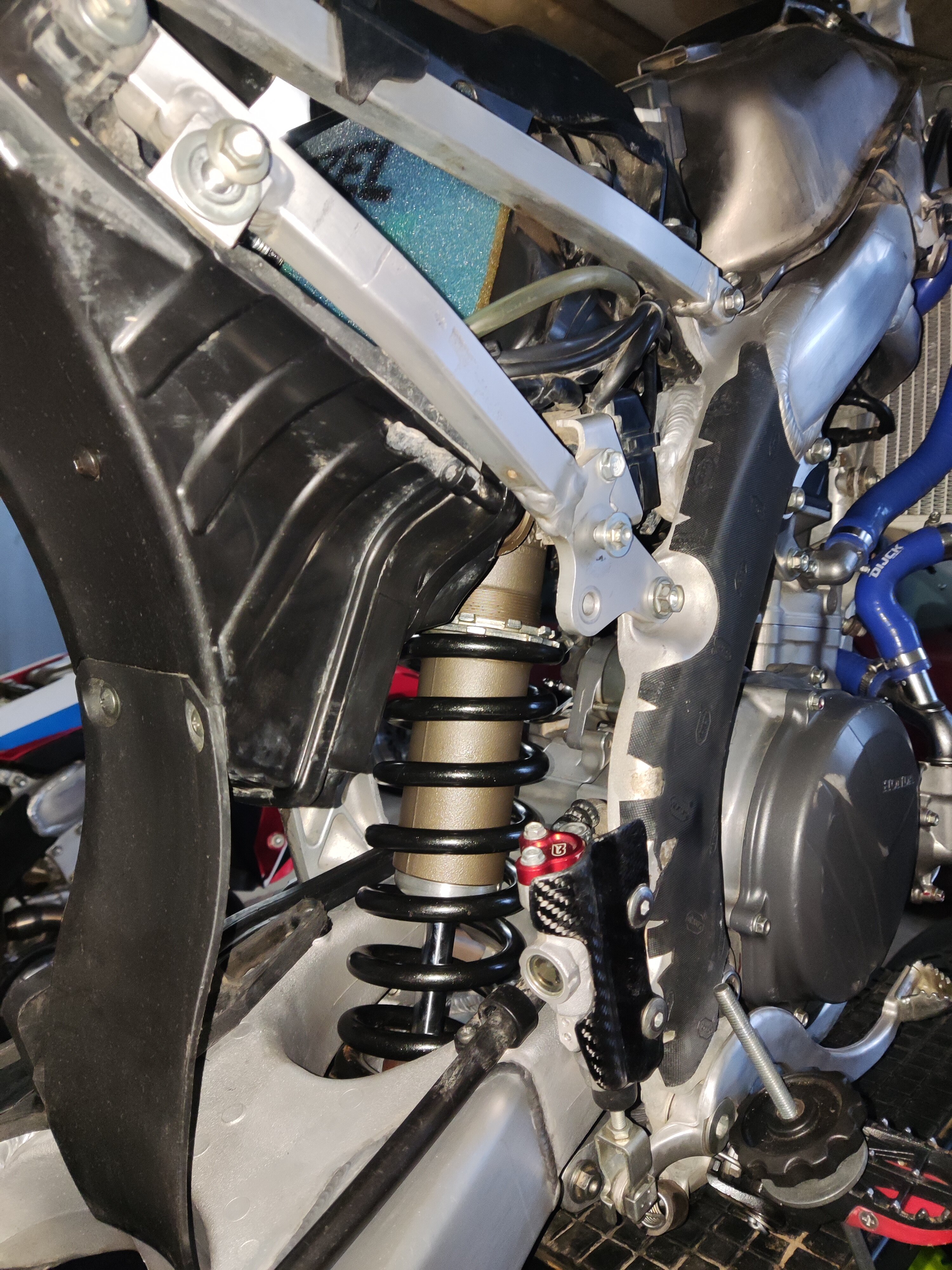

Domay Geschrieben 12. Februar 2024 Autor Melden Share Geschrieben 12. Februar 2024 (bearbeitet) Bin im Januar zu nichtmehr viel gekommen, war zwei Wochen in den USA aber jetzt geht es endlich weiter Zwischenstand: Fahrwerk kam vom Service bei Suspension Connectionzurück Gabel Druckstufe schnellversteller von S-Tech verbaut Federbein Lager oben getauscht Federbein shimsetting geändert Schwingenschleifer vorne und hinten neu, Schwinge geputzt und poliert, Lager gereinigt und gefettet Dämpfer eingebaut Heckrahmen etwas gereinigt sauberen Luftfilter rein Bereite jetzt das Hinterrad sowie die Auspuffanlage vor, damit ich das Heck vollenden kann und mich der Front widmen kann. Dekor kam auch schon und ist verklebt, aber das halte ich noch geheim 🤫 bearbeitet 14. Februar 2024 von Domay 2 Zitieren Link zu diesem Kommentar Auf anderen Seiten teilen More sharing options...
