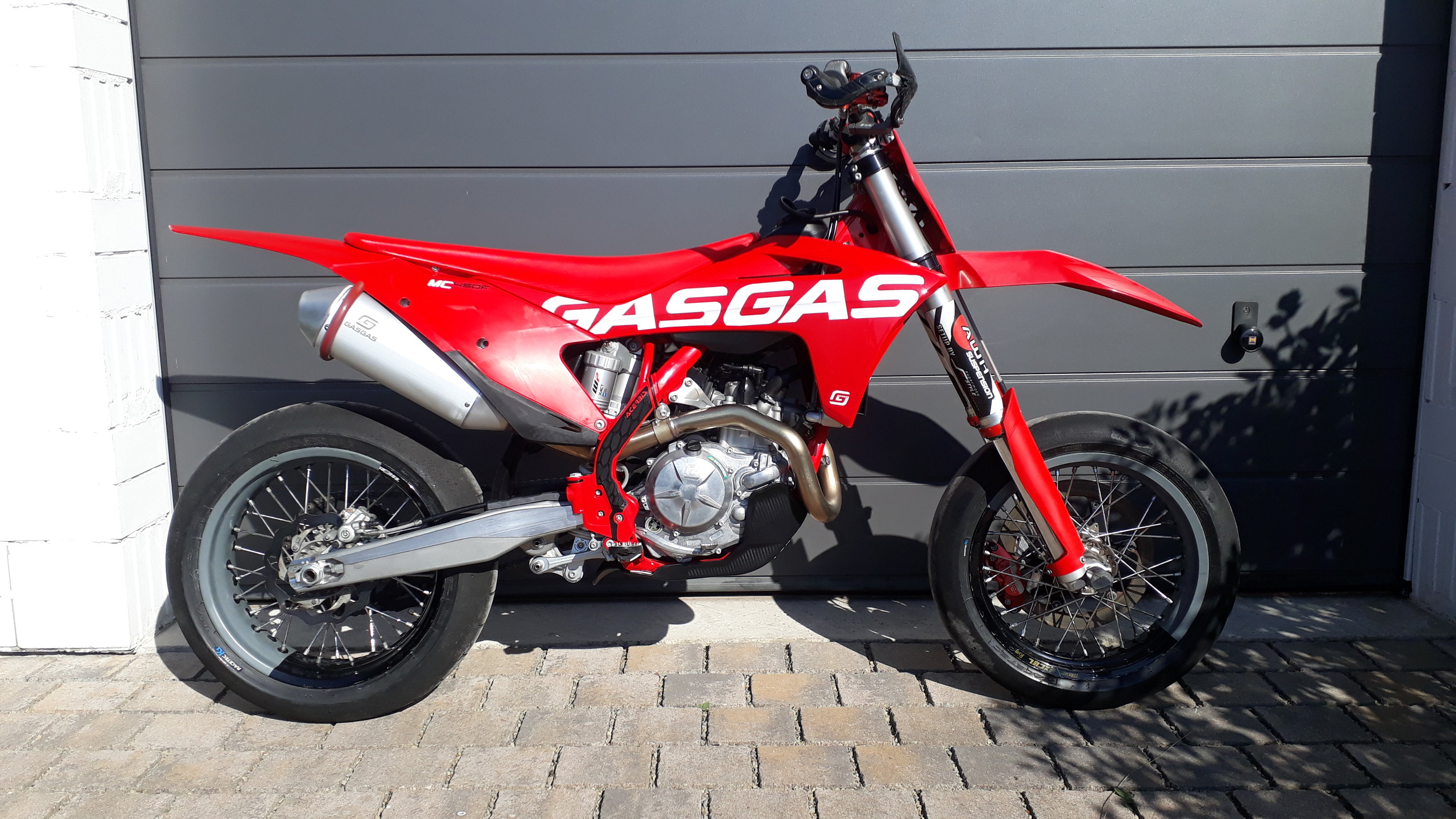

Markus_450SX Posted September 3, 2021 Report Share Posted September 3, 2021 (edited) Hab mir kürzlich ein neues Moped gegönnt. Eigtl. hatte ich ja geplant, mir ne KTM SMR im Winter zu holen. Aber da die ja so rar sind, kam mir vor einiger Zeit die Schnapsidee, ne Gasgas zu holen. Ist ja inzwischen auch KTM (also alles gleiche Technik) und mir gefällt die Optik richtig gut. Zudem ist es ja mal was anderes im Husky Einheitsbrei.... 😜 Bisschen umbauen war natürlich nötig, war ja schließlich ne Cross, meine alte KTM 450 SXF durfte bereitwillig ein paar Teile spenden: Was wurde gemacht: - Die Luftgabel musste gehen, dafür kam die auf Sumo umgebaute Gabel der SXF rein. - Beringerbremse: BRO10 + 4-Kolbensattel (auch von der SXF geklaut) - Federbein auf Sumo abstimmen lassen. - Gabelbrücke von einer 2013er KTM SMR, die hatte ich auch schon auf der SXF - Suter Antihoppingkupplung, hier hat zum Glück auch noch die, die in der SXF war, gepasst 😅 - Kotflügel musste ich bisschen rumfräsen, damit er an die alte Gabelbrücke passt, - Mapping- und Traktionskontrolleschalter nachgerüstet (die Gasgas kommt ab Werk ohne, naja irgendwo muss der Preisunterschied ja herkommen) - Rahmenschützer von Acerbis, die originalen waren so kurz, dass man mit den Stiefel oberhalb der Schützer die ganze Farbe vom Rahmen scheuert (hat wohl der Praktikant entworfen die Dinger, anders kann ich mir den Pfusch net erklären) - bisschen Kleinkram: Handguards, Sturzpads, Rastenschleifer.... Bin sie schon bisschen gefahren, macht richtig Laune son neues Moped 😅 Edited September 3, 2021 by Markus_450SX Rechtschreibfehler 11 Quote Link to comment Share on other sites More sharing options...

Domay Posted September 6, 2021 Report Share Posted September 6, 2021 Rot steht ihr🥰Einen Krümmer von ner KTM/HQV Kannst ihr noch spendieren, da kommt ja bekanntlich auch die 1-2 PS Weniger von der GasGas her. Ultra geiles Teil! 1 Quote Link to comment Share on other sites More sharing options...
Marvin76 Posted September 6, 2021 Report Share Posted September 6, 2021 Geiles Teil Markus! 1 Quote Link to comment Share on other sites More sharing options...
Markus_450SX Posted September 6, 2021 Author Report Share Posted September 6, 2021 Danke 🥰 vor 2 Stunden schrieb Domay: Rot steht ihr🥰Einen Krümmer von ner KTM/HQV Kannst ihr noch spendieren, da kommt ja bekanntlich auch die 1-2 PS Weniger von der GasGas her. Ultra geiles Teil! Wenn mir da mal einer günstig über den Weg läuft, könnte das durchaus passieren. 1 Quote Link to comment Share on other sites More sharing options...

Markus_450SX Posted September 7, 2021 Author Report Share Posted September 7, 2021 Danke für die Lorbeeren😅 Krümmer von KTM/HQV hab ich auf dem Heimweg auch noch mitgenommen. Der kommt dann gleich ran die Tage. 2 Quote Link to comment Share on other sites More sharing options...
milli Posted September 8, 2021 Report Share Posted September 8, 2021 Sehr geiles Töff👍 Immer wieder schön was neues zu sehen, schiet egal, ob das nun Kürbistechnik ist... Alles richtig gemacht 1 Quote Link to comment Share on other sites More sharing options...

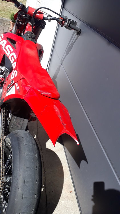

Markus_450SX Posted July 5 Author Report Share Posted July 5 Servus zusammen, Will auch mal wieder was berichten von meinem Moped. Läuft bisher Top und man kommt immer wieder mal ins Gespräch mit anderen Fahrern. Gasgas sieht man halt nicht oft. In der IDM dürften es so 4-5 sein. Letztes Wochenende in Wittgenborn konnte ich mit einem 20. Platz (19. Ohne Gaststarter) endlich Punkte holen. Das Moped musste aber auch etwas einstecken. Bin im Offroad auf dem zweiten Table mit nem Kollegen zusammen gestoßen, wodurch ich nach dem Table stürzte und noch ein weiterer Fahrer in das Moped krachte. Dabei hatte es wohl den hinteren Kotflügel nach unten geklappt und er schliff das restliche Rennen am Rad. Sieht nun so aus: Da ist ein neues Teil fällig. Habe seit dem Frühjahr übrigens auch den kurzen vorderen Kotflügel der 85er montiert. Sieht finde ich deutlich besser aus. 2 Quote Link to comment Share on other sites More sharing options...
Mexville Posted July 5 Report Share Posted July 5 Glückwunsch ! Macht definitiv was her, so ne Gasgas! Und ja, viel besser mit dem Kotflügel...aber 100%. Glückwunsch zu den Punkten 1 Quote Link to comment Share on other sites More sharing options...
milli Posted July 5 Report Share Posted July 5 Das mit dem Kotflügel hinten hat doch was 😂😉 Auch von mir Glückwunsch zu den Punkten! Moped schaut richtig geil aus. Das Beringer Setup is mir anfangs garnicht aufgefallen. Sitzbank und der neue Kotflügel vorne tun ihr Übriges 🤩 2 Quote Link to comment Share on other sites More sharing options...
