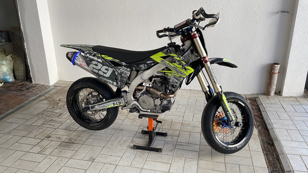

Dirk70 Posted January 19 Report Share Posted January 19 Gibt es hier Empfehlungen zum Thema Auspuff oder Komplettanlage. Finde die Kawa im Vergleich zu anderen Marken schon lauf mit der Serienanlage. Da auf verschiedenen Strecken ja schon auf die Lautstärke geachtet wird möchte ich am liebsten kein Brülltohr und keine Leistung verlieren. Hatte mal HGS im Kopf weil sie oft angeboten werden allerdings wurde mir davon abgeraten. Könnt ihr bitte kurz eure Erfahrungen mitteilen. LG Dirk Quote Link to comment Share on other sites More sharing options...

Dirk70 Posted January 19 Author Report Share Posted January 19 Es sollte leiser werden statt lauter damit ich zukünftig keine Probleme bekomme. Motorrad ist erst ca. 6 std alt. Von daher muss der sicherlich nicht gestopft werden. Plan ist, Ansaugsystem überarbeiten. Schon passiert. Powercommander 5 oder Votex Steuergerät mit nem leisen Endtopf auf dem Prüfstand abstimmen lassen. Von HGS hab ich gehört dass er laut sein soll. Quote Link to comment Share on other sites More sharing options...

Dirk70 Posted April 3 Author Report Share Posted April 3 Also der Pro Circuit T5 geht voll klar. 1 Quote Link to comment Share on other sites More sharing options...
