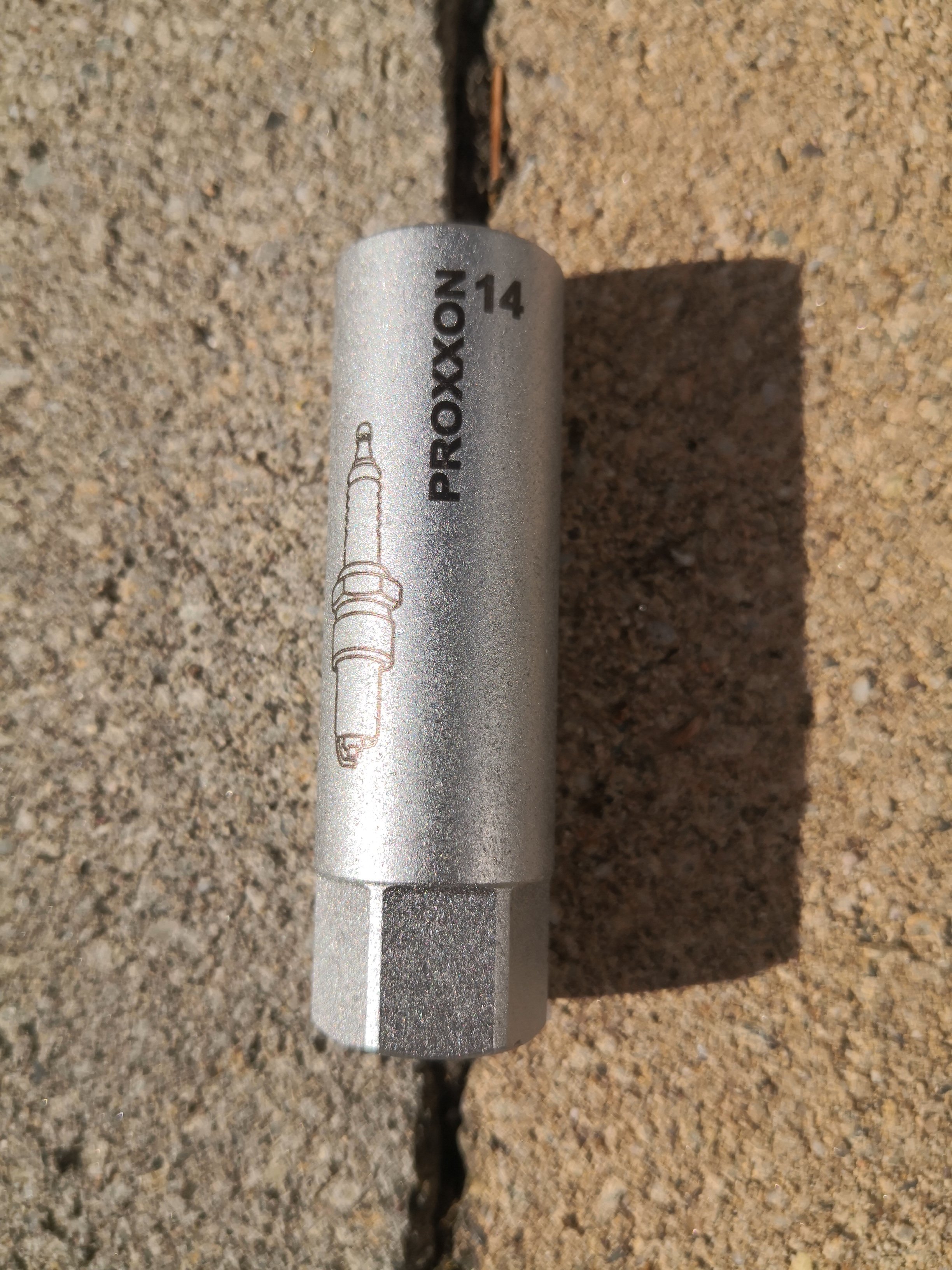

vielleicht könnt ihr mir 1-2 Sachen an die Hand geben, was ich unbedingt bei der 450er an Spezialwerkzeug, ..........
- Zündkerzenschlüssel? Ich meine die KIT braucht nen 14er. Muss nochmal zu Hause nachschauen.
- Zum leichteren Öl einfüllen hab ich mir bei Andre den Kupplungsdeckel mit Einfüllstutzen gegönnt. Bei der Kit musst nämlich auch mit der fummeligen Trichter-/Schlauchlösung immer erst den linken Krümmer demontieren um vernünftig an die original Einfüllschraube zu kommen.

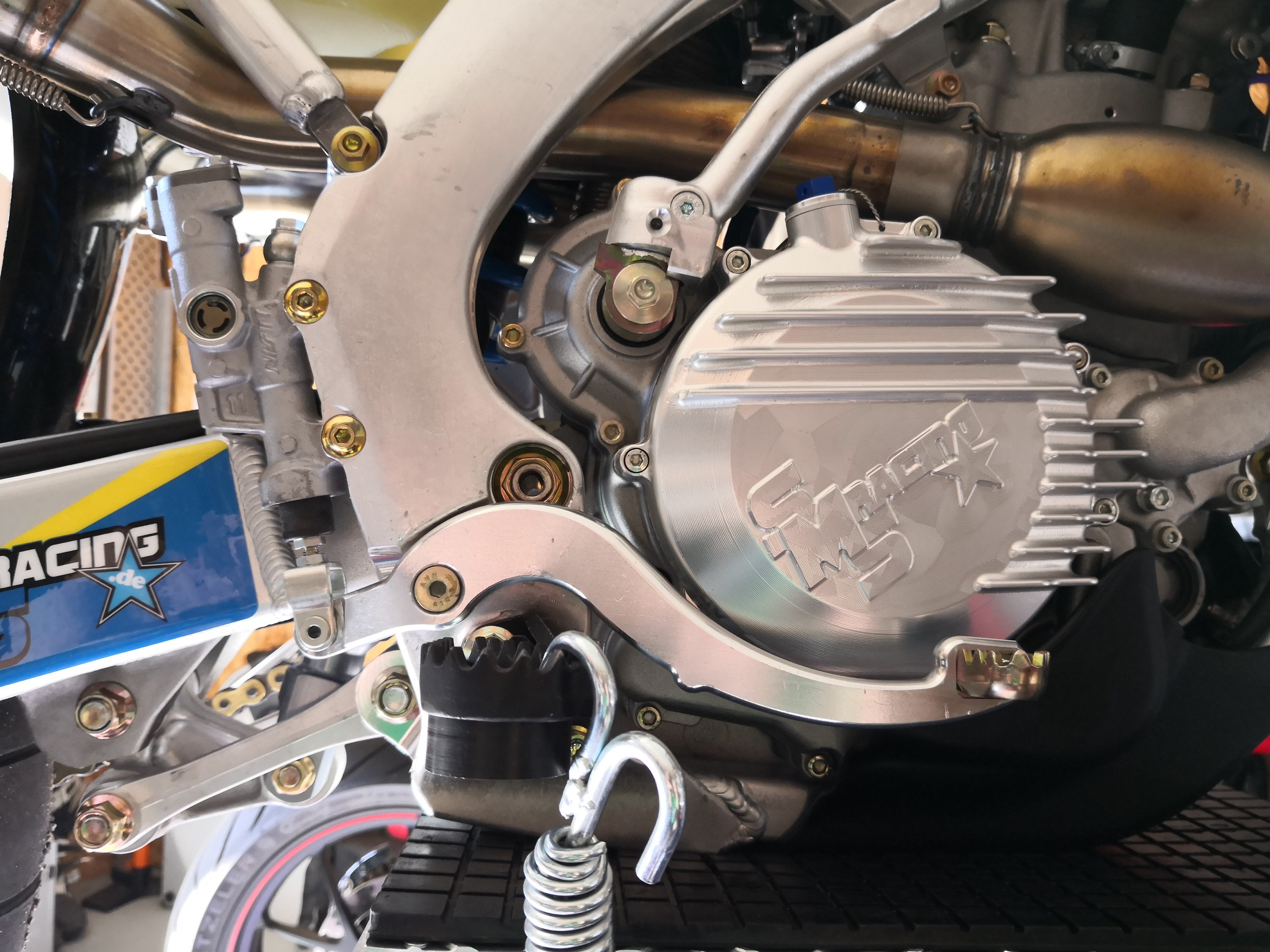

Das wäre prima, ja bitte!
Es ist ja bereits der schöne Deckel dran, würde ungern tauschen. Marc sagte da gibts n Trick...haue den nochmal an.
