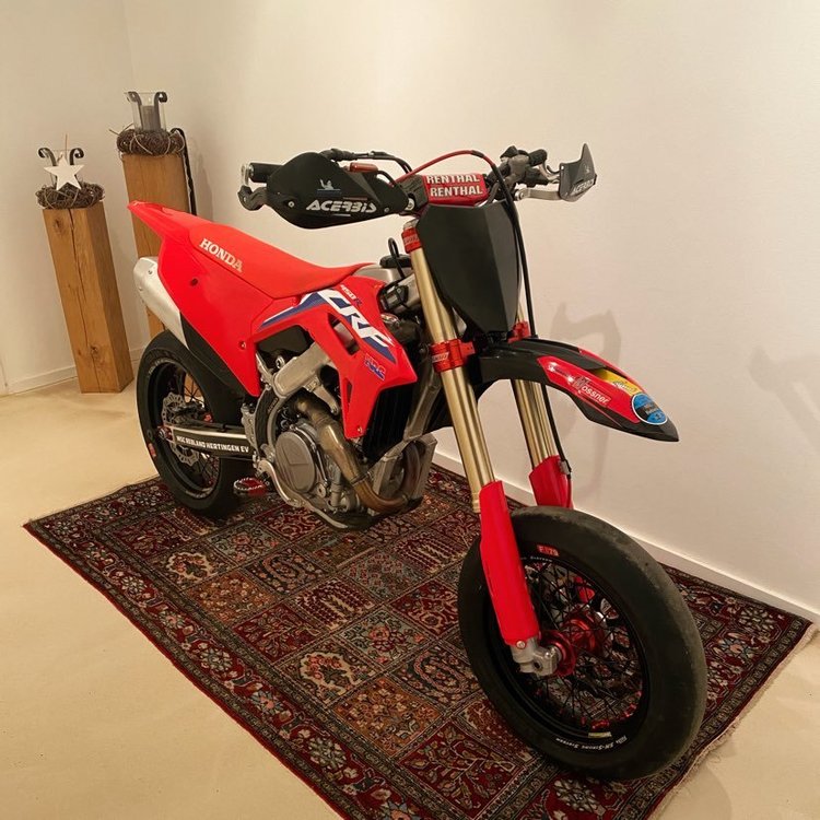

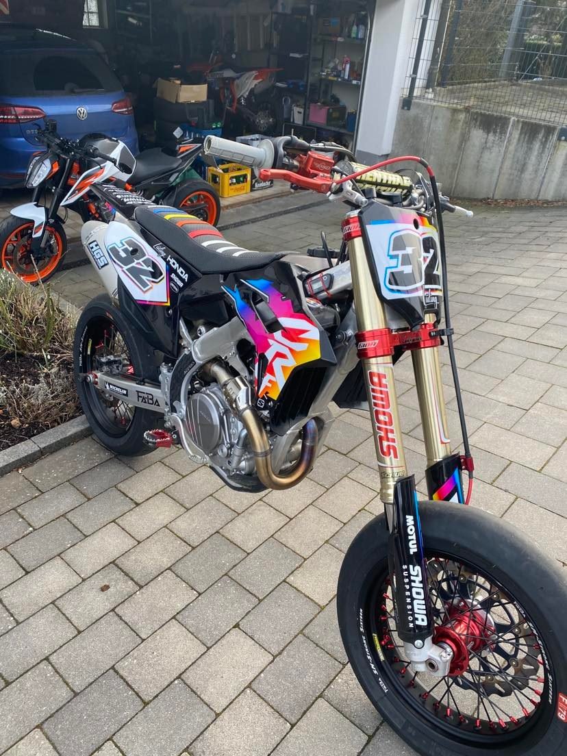

FrederikLüling Posted March 6, 2022 Report Share Posted March 6, 2022 (edited) Ja Moin Jungs und Mädles ich dachte, ich teile mal meine Reise von einer Fs 450 2016 zu der Crf 450 2021. Die Fs habe ich damals neu gekauft und bin sie jetzt bis zum Ende der Saison 2021 ca. 90 Stunden gefahren. Top Motorrad mehr kann man dazu nicht sagen Gefahren bin ich sie mit einer Bro 10, Sp QS, 16'', Renthal Twinwall 999 und Akra komplett Anlage. Nach geschlagenen 5 Jahren habe ich mir dann gedacht das es mal, an der Zeit ist einen Tapetenwechsel zu machen. Ich wollte/will mal was ganz anderes Fahren als ne Husqvarna/Ktm. So bin ich durch Zufall auf ein sehr interessantes Inserat gestoßen. Eine Crf 450 von 2021 mit ca. 22 Stunden, 16'', SP QS, Bro 10, Magura Bremszange, Suter AHK, Faor Gabelbrücke, Kite Fußrasten. Das Fahrwerk aus einer neuen 2022 ist verbaut. Vor der Abholung wurde das Fahrwerk zu AWH geschickt zum Abstimmen auf meine zarten 70 kg mit Montur So habe ich sie vor ein paar Wochen abgeholt steht gut da meiner Meinung nach Trotzdem habe ich mich sofort dran gemacht und angefangen ein paar Sachen zu tauschen. Renthal Twinwall 999, Schwarzes Plastik, HGS Auspuffanlage, Bro 12 anstatt der Bro 10. Jetzt warte ich noch auf ein paar Teile aus Holland und dann melde ich mich wieder Grüße Frederik #32 Edited March 6, 2022 by FrederikLüling 6 Quote Link to comment Share on other sites More sharing options...

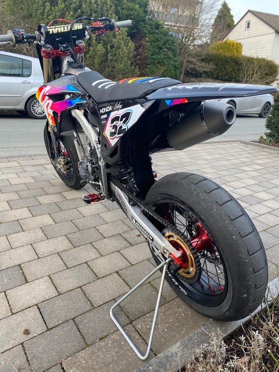

trialero Posted March 6, 2022 Report Share Posted March 6, 2022 Geiles Dekor auf der Honda👌 1 Quote Link to comment Share on other sites More sharing options...
Domay Posted March 6, 2022 Report Share Posted March 6, 2022 Die Kanarienvogel-Honda 😁👍 Kommt gut 1 Quote Link to comment Share on other sites More sharing options...
milli Posted March 6, 2022 Report Share Posted March 6, 2022 Ich find das Dekor auch sau geil🤩 Generell schöne Kiste, auch die Husky Quote Link to comment Share on other sites More sharing options...
Mexville Posted March 6, 2022 Report Share Posted March 6, 2022 Ist das Design angelehnt an eine Lackierung der damaligen 900er irgendwie? erinnert daran. 1 Quote Link to comment Share on other sites More sharing options...
Mexville Posted March 6, 2022 Report Share Posted March 6, 2022 vor einer Stunde schrieb Domay: Die Kanarienvogel-Honda 😁👍 Kommt gut bist auf dem neuen Hafeneger flyer oder?^^ Quote Link to comment Share on other sites More sharing options...
Domay Posted March 6, 2022 Report Share Posted March 6, 2022 vor 28 Minuten schrieb Mexville: bist auf dem neuen Hafeneger flyer oder?^^ Joo 😅 Cooles Foto geworden 2 Quote Link to comment Share on other sites More sharing options...

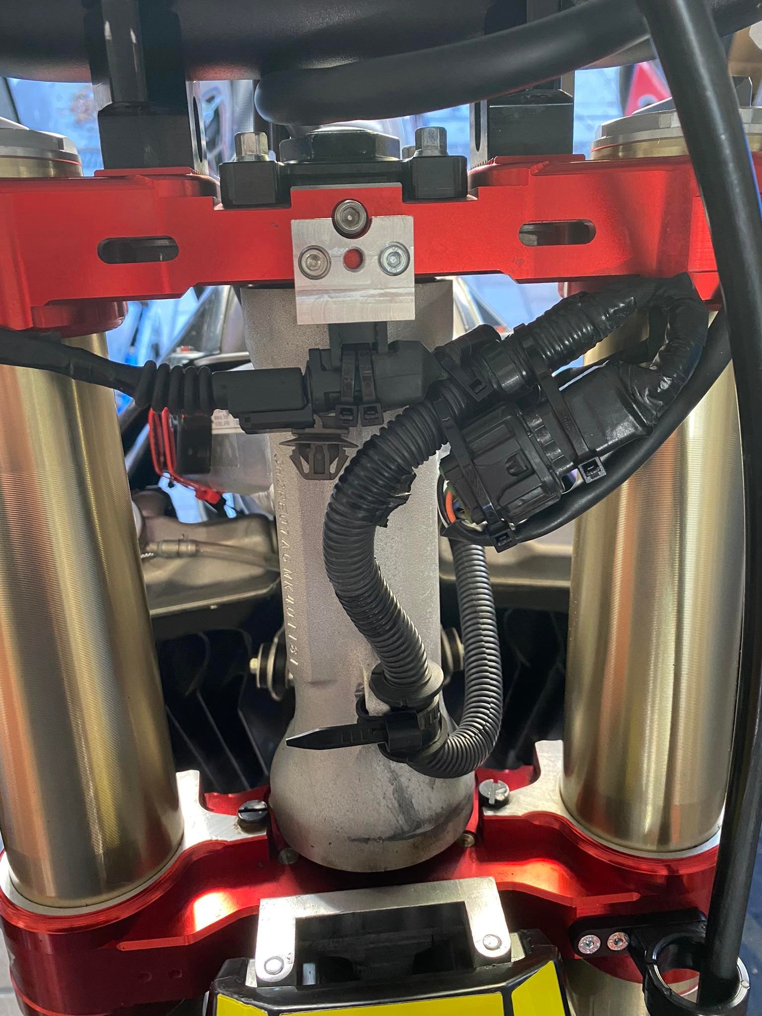

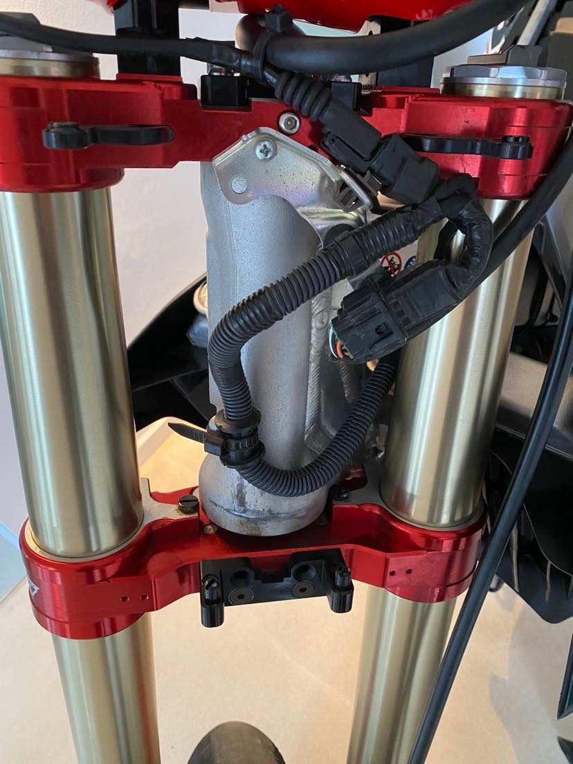

FrederikLüling Posted March 7, 2022 Author Report Share Posted March 7, 2022 Danke euch, Freut mich das es euch gefällt Bestimmt habt ihr euch schon gefragt wieso der Fender noch nicht Montiert ist. Die Faor Gabelbrücke hat nur Befestigungen für die Front des Vorgänger Jahr. Updates Folgen Quote Link to comment Share on other sites More sharing options...

FrederikLüling Posted March 21, 2022 Author Report Share Posted March 21, 2022 Moin Moin meine Lieben Die Adapter sind fertig und passen. Wenn alles Klappt werde ich am Donnerstag mal ein paar Stunden nach Walldorf fahren und testen ob alles passt 2 Quote Link to comment Share on other sites More sharing options...

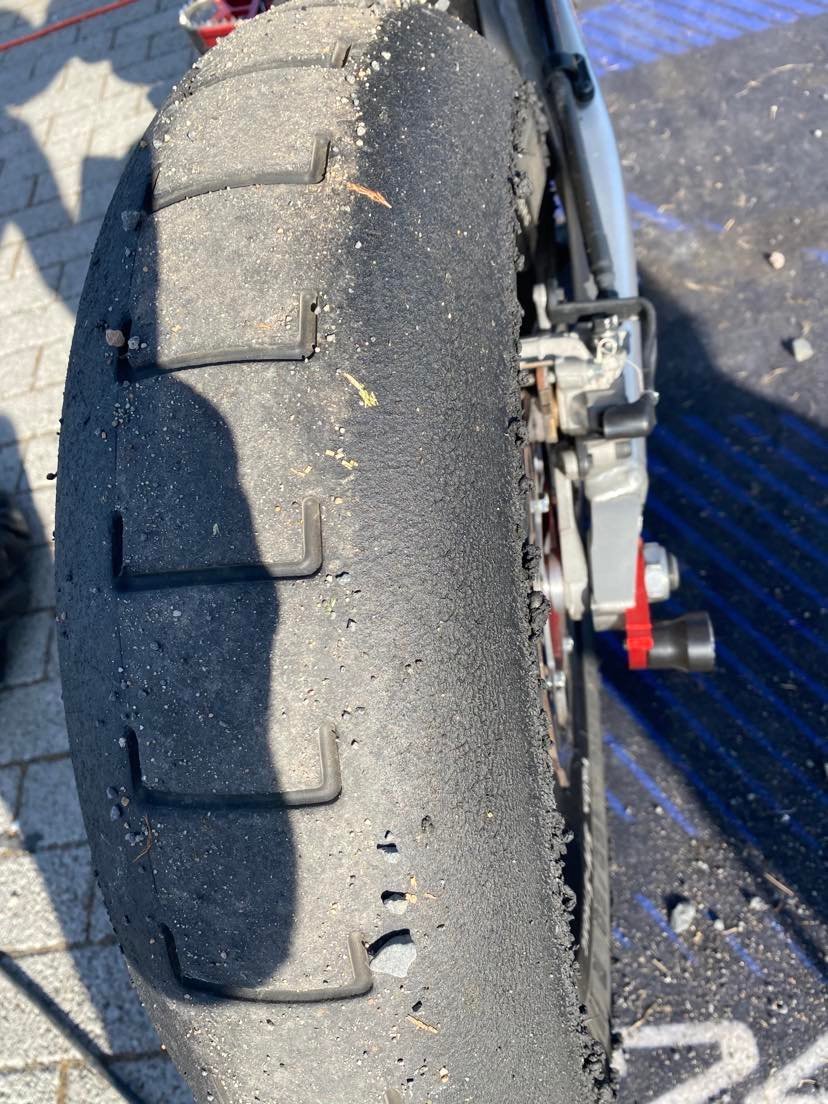

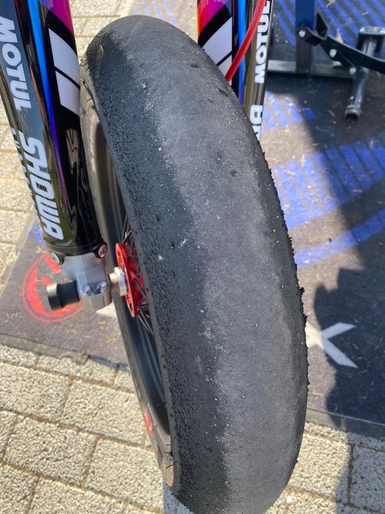

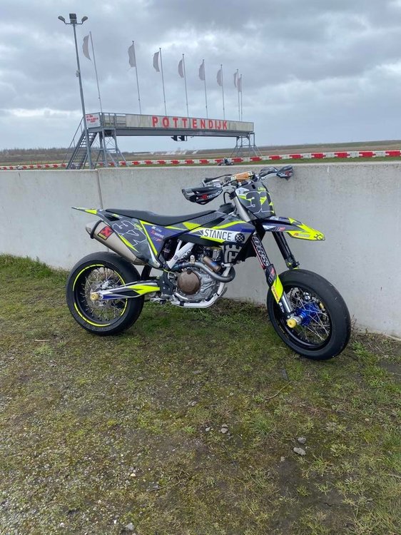

FrederikLüling Posted May 23, 2022 Author Report Share Posted May 23, 2022 (edited) So, ich melde mich mal wieder Vor einigen Wochen war ich zum ersten Mal mit der Honda in Schaafheim im Großen und Ganzen fährt die Honda Mega!! Gefühlt hat sie ein Hauch mehr Leistung als die FS. Fahrwerks mäßig passt es auch ziemlich gut. Reifen Bild sah akzeptabel aus. Leider ist sie mit dem HGS etwas zu laut für meinen Geschmack. Ich lasse mal die Bilde für sich selbst sprechen Mein Kumpel https://www.instagram.com/lars_gummich/ hat auch mal wieder Astreine Fotos gemacht Edited May 23, 2022 by FrederikLüling 6 Quote Link to comment Share on other sites More sharing options...
Mexville Posted May 23, 2022 Report Share Posted May 23, 2022 sehr geil! Reifen vorn sieht ziemlich tot aus^^ Ist da immer ein Fotograf*in da? Quote Link to comment Share on other sites More sharing options...
milli Posted May 24, 2022 Report Share Posted May 24, 2022 Ich komm einfach nicht auf dieses geile Dekor klar🥰 2 Quote Link to comment Share on other sites More sharing options...
FrederikLüling Posted May 24, 2022 Author Report Share Posted May 24, 2022 vor 18 Stunden schrieb Mexville: sehr geil! Reifen vorn sieht ziemlich tot aus^^ Ist da immer ein Fotograf*in da? Den Fotograf habe ich selbst mitgebracht ich Selbst war nur einmal in Schaafheim, wie es da aussieht sonst kann ich nicht sagen. Die Reifen waren auch schon gut angefahren 1 Quote Link to comment Share on other sites More sharing options...
Marvin76 Posted May 24, 2022 Report Share Posted May 24, 2022 Ich hoffe die Karre ist bereit für meinen Proberitt in Witte 😁 1 Quote Link to comment Share on other sites More sharing options...
Mexville Posted May 24, 2022 Report Share Posted May 24, 2022 vor 1 Stunde schrieb FrederikLüling: Den Fotograf habe ich selbst mitgebracht ich Selbst war nur einmal in Schaafheim, wie es da aussieht sonst kann ich nicht sagen. Die Reifen waren auch schon gut angefahren nächstes Mal bring ich mir auch einen mit 1 Quote Link to comment Share on other sites More sharing options...
FrederikLüling Posted May 30, 2022 Author Report Share Posted May 30, 2022 Das erste Rennstrecken Wochenende mit der Crf ist vorbei Die obligatorische Asphalt Ganzkörper Probe war natürlich auch dabei 😅 Wir haben den Versatz der Gabelbrücke auf so steil wie es geht gestellt. Das hat in Gänze 2 cm den Radstand verkleinert, dadurch fährt sie um einiges Wendiger und noch Stabiler 4 Quote Link to comment Share on other sites More sharing options...

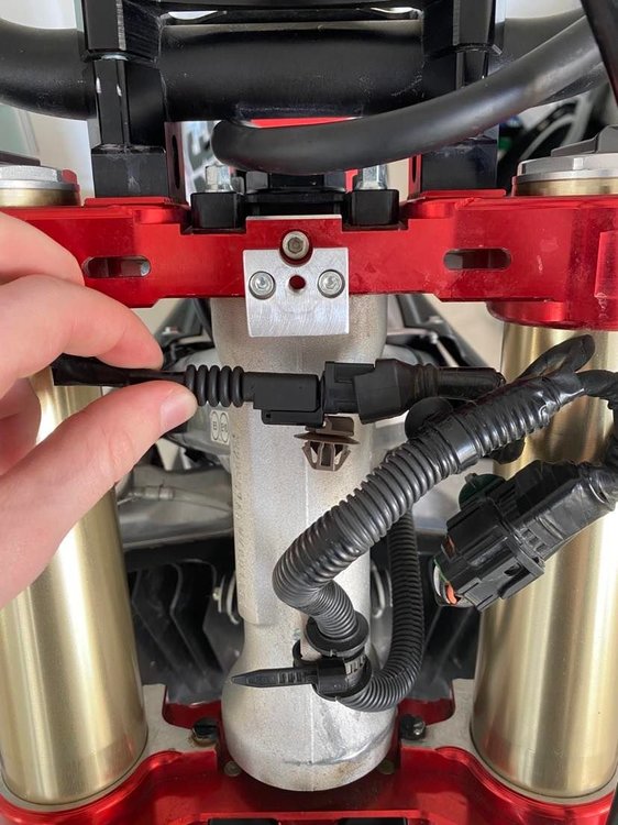

ederrob Posted January 19 Report Share Posted January 19 Servus, Runterschalten ohne Kupplung? Klingt irgendwie nach einem Blipper, gibts sowas für die CRF? Quote Link to comment Share on other sites More sharing options...
FrederikLüling Posted January 19 Author Report Share Posted January 19 vor 2 Stunden schrieb ederrob: Servus, Runterschalten ohne Kupplung? Klingt irgendwie nach einem Blipper, gibts sowas für die CRF? Moin Moin, soweit ich weiß gibt es keinen Blipper für die CRF. Mit der Anti Hopping kann man auch ohne Kupplung runter schalten. 1 Quote Link to comment Share on other sites More sharing options...
