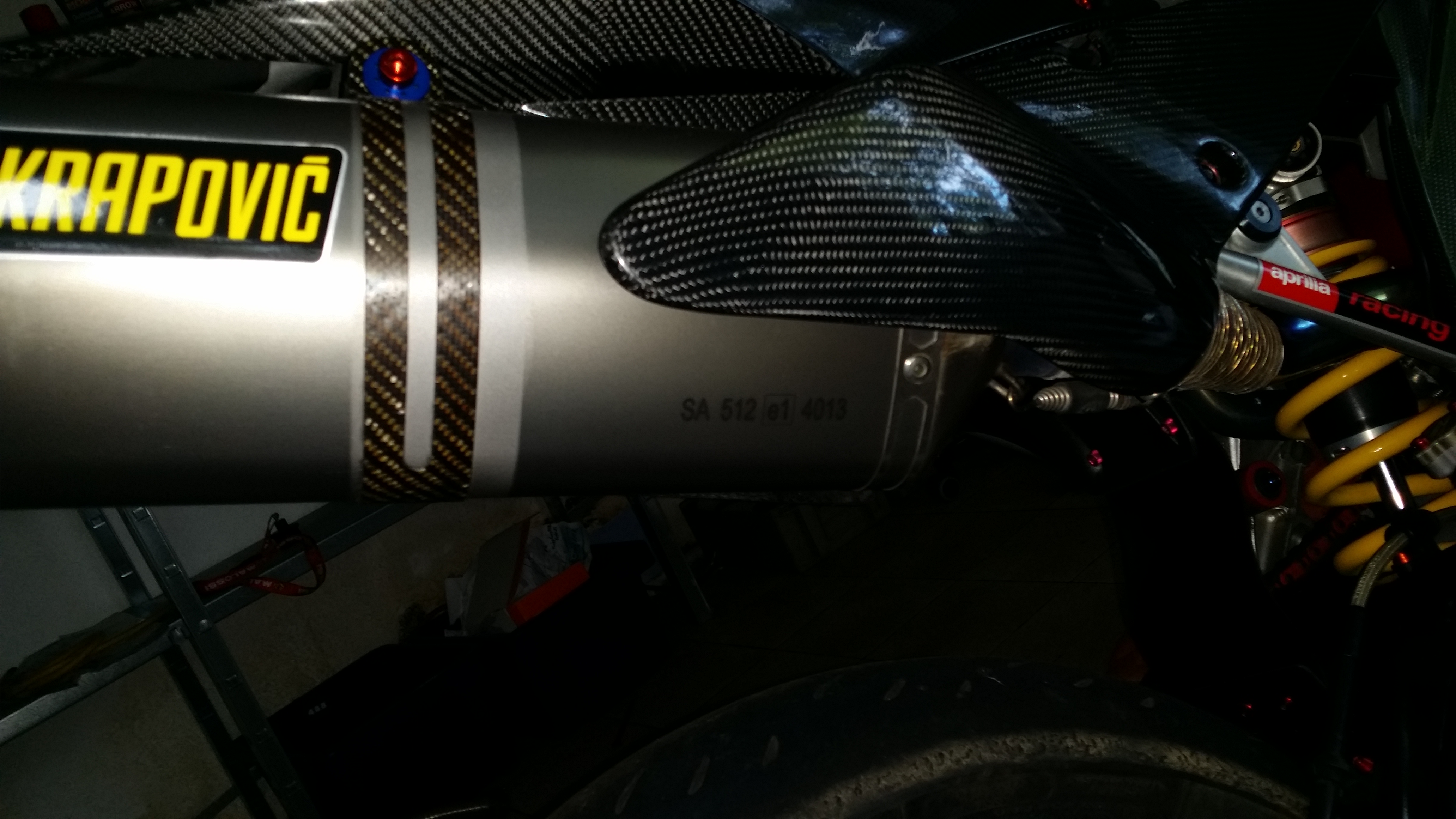

Wenn man denn eine Zubehöhranlage an der SXV, auf der Straße fahren möchte, die auch einigermaßen "Leise" ist, kommt eigentlich nur die Akra-SingleSide in frage.
Dabei gibt es dann auch noch die lange/Kurze Version des Schalldämpfers, ich meine die 100 mm längere der RXV-Variante, welche zumindest mit dem Silencer durch eine zwangsweise "sound control" geht.
Auf`n Kringel, ohne Silencer auch keine Probleme.
Die Abstimmung (Offen/Silencer), geht dann über eine darauf angepaßte Dualmap.
