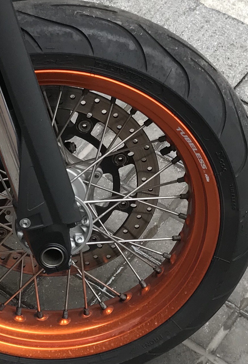

Ist es Sinnvoll temperaturbeständiges Panzertape als "Schutz" zu benutzen?.. Die meisten halten nur 60-70°C und wenn die Reifen und Felgen mit Reifenwärmern auf 80-90°C erhitzt werden könnte es sein das dass Panzertape sich langsam löst durch das ständige "beheizen" und "abkühlen" der Felge!?
Hatte bei dem Bergos Dichtsatz dieses "Phänomen" mit dem Panzertape nach einigen Reifenwechsel.
Naja die Felge wird eh nicht wärmer als ca 40 maximal 50°, da hält das Gewebeband bzw. das 3M ohne Probleme..
Da ist ein Dichtband drin, was innen Links und Rechts in einem Kanal unter den Speichen langläuft.
In diesem Dichtband ist das Ventil mit drin und der Reifen dichtet zum Hump hin ab.
Gibt es auch eine alternative zu dem Klebeband von 3M, beispielsweise von Würth das Klebedichtband Eurasol Max, sieht auf den ersten Blick auch recht ordentlich aus.
Komme halt an die Produkte von Würth recht günstig ran von daher wäre es für mich interessant.

hab gute Erfahrungen mit Siga Rissan gemacht
vor 11 Stunden schrieb Balko:
Hier das selbe.. habe das seit x jahren an einem Radsatz "verbaut" ..
absolut dicht das Teil! Kann man nur empfehlen!

Wird das dann nicht elends schwer?
Das Tape ist relativ leicht und man kann mit einer Rolle einige Radsätze umbauen. Die Kartusche Dichtmasse wird wohl nur für einen Satz reichen?

Hast Du Reifenwaermar auch benutzt ? Keine Probleme ?
On 24.10.2018 at 6:01 PM, Sindbad#493 said:
Jap, mit Reifenwärmern! Keine Probleme.. Ich habe das Siga Rissan allerdings auch beim einkleben mit dem Fön  warm gemacht. Lässt sich dann sehr gut verarbeiten!
Danke schoen ! Ich muss das ausprobieren.....
