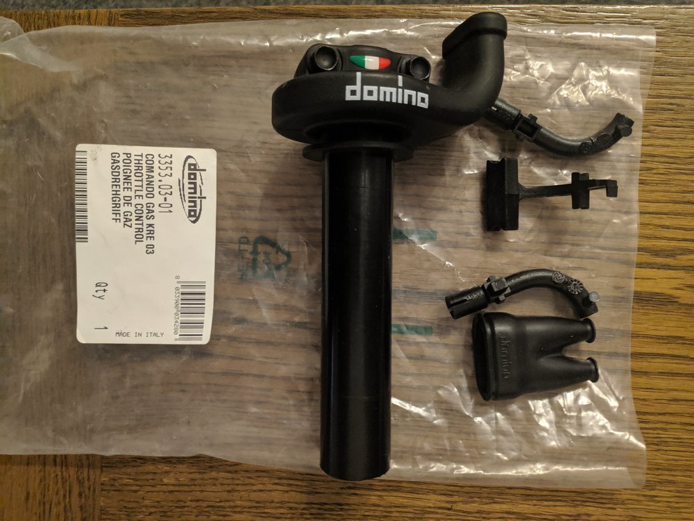

Hallo Freunde, sorry wenn ich das Thema nochmal aufgreife. Hat jemand ein Tipp für mich bei einer Moto mit 2 Zügen (Einspritzer 4 Takt) welchen Griff ich da nehmen kann? Leider hat meine aktuell sehr viel Spiel im Gasgriff und vor allem, einen sehr langen Weg (fast schon umgreifen).

Der "Trick" der Kurzhuber ist ja nur, dass sie die Züge in einem grösseren Radius führen, bei einigen linear, bei anderen eher spitzer. Einstellen kannste da nix.
Hier siehste mal einen, bei dem du dir eine Einstellung aussuchen kannst.

Ja richtig, das einstellen bezog sich auf das "aktuelle" Spiel bei mir im Griff. Ich bräuchte halt nur einen für 2 Züge. Kann ich dort eigentlich die originalen beiden Bowdenzüge übernehmen?
Schwierig, aber geht. Da du eigentlich die Abstandshalter innen von Domino nehmen sollst, müsstest du die Bowdenzüge durchfädeln. Das geht aber nicht, wenn die Enden nicht geschraubt sind. Ich habe mir einfach die Abstandshalter des Originalgriffes zurechtgestutzt und fahre das seit 5 Jahren so.
Wenn du die Bowdenzüge durchfädeln kannst, würde ich die Domino Teile nehmen.
