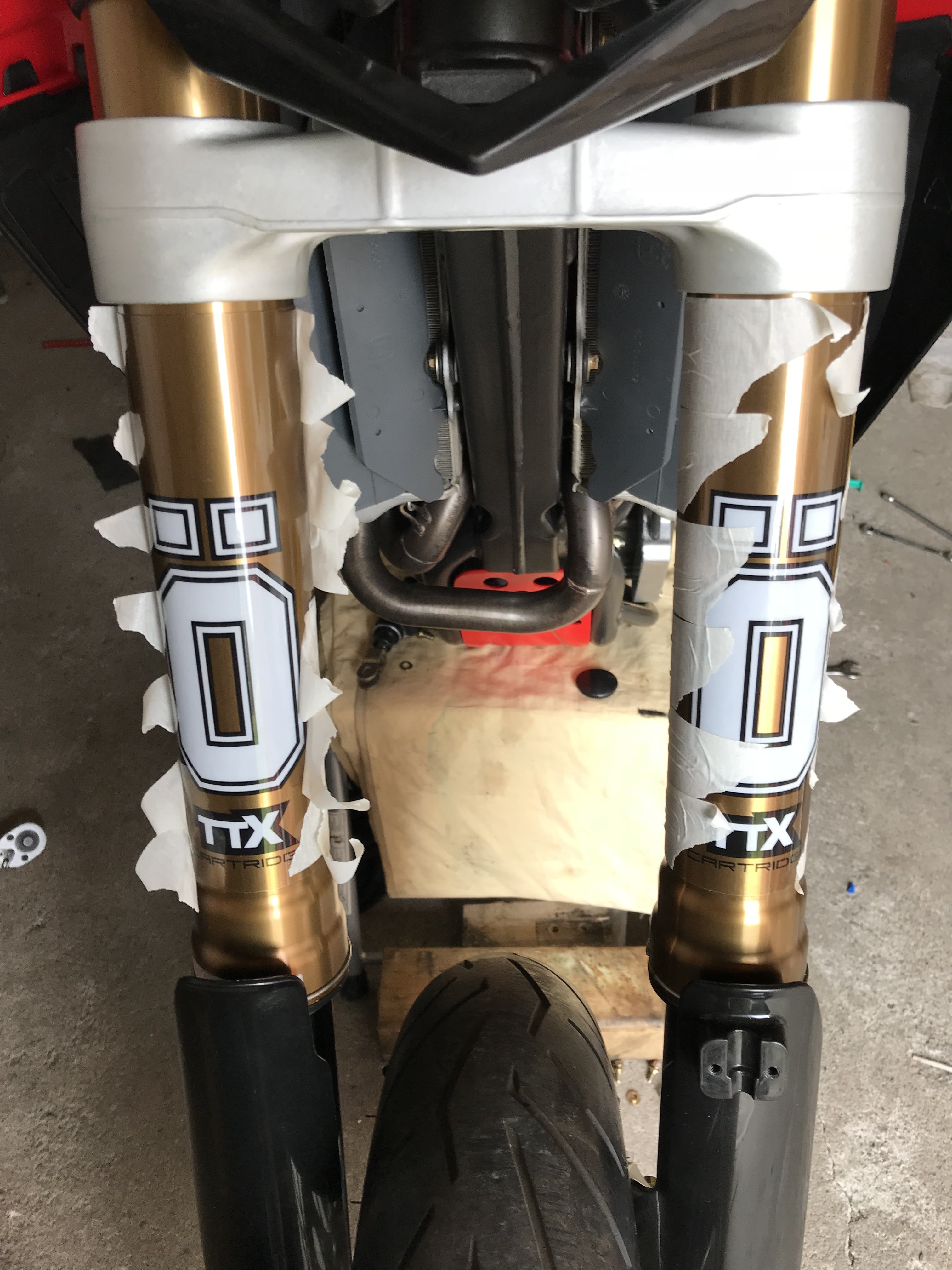

Dazu noch bisl Plakatieren. Die waren aber wohl nicht warm genug, die lösten sich hinten wieder. Also mal paar Tage mit Tape fixieren. Das legt sich schon...

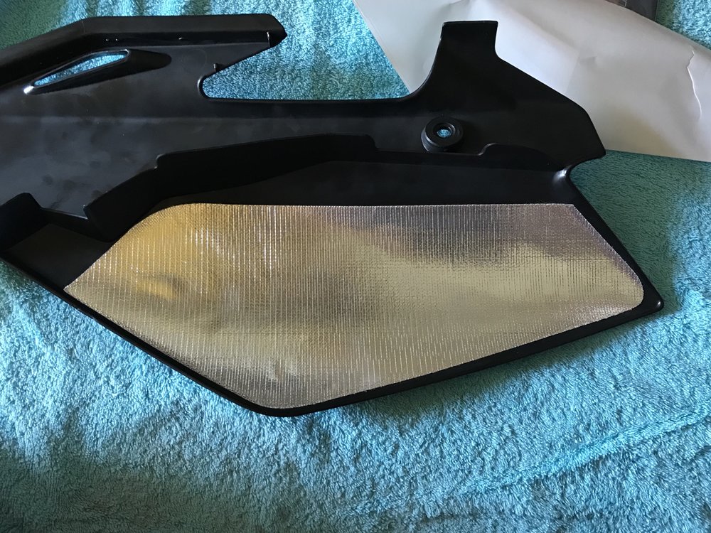

Und noch nen Hitzeschutz besorgt und verklebt...

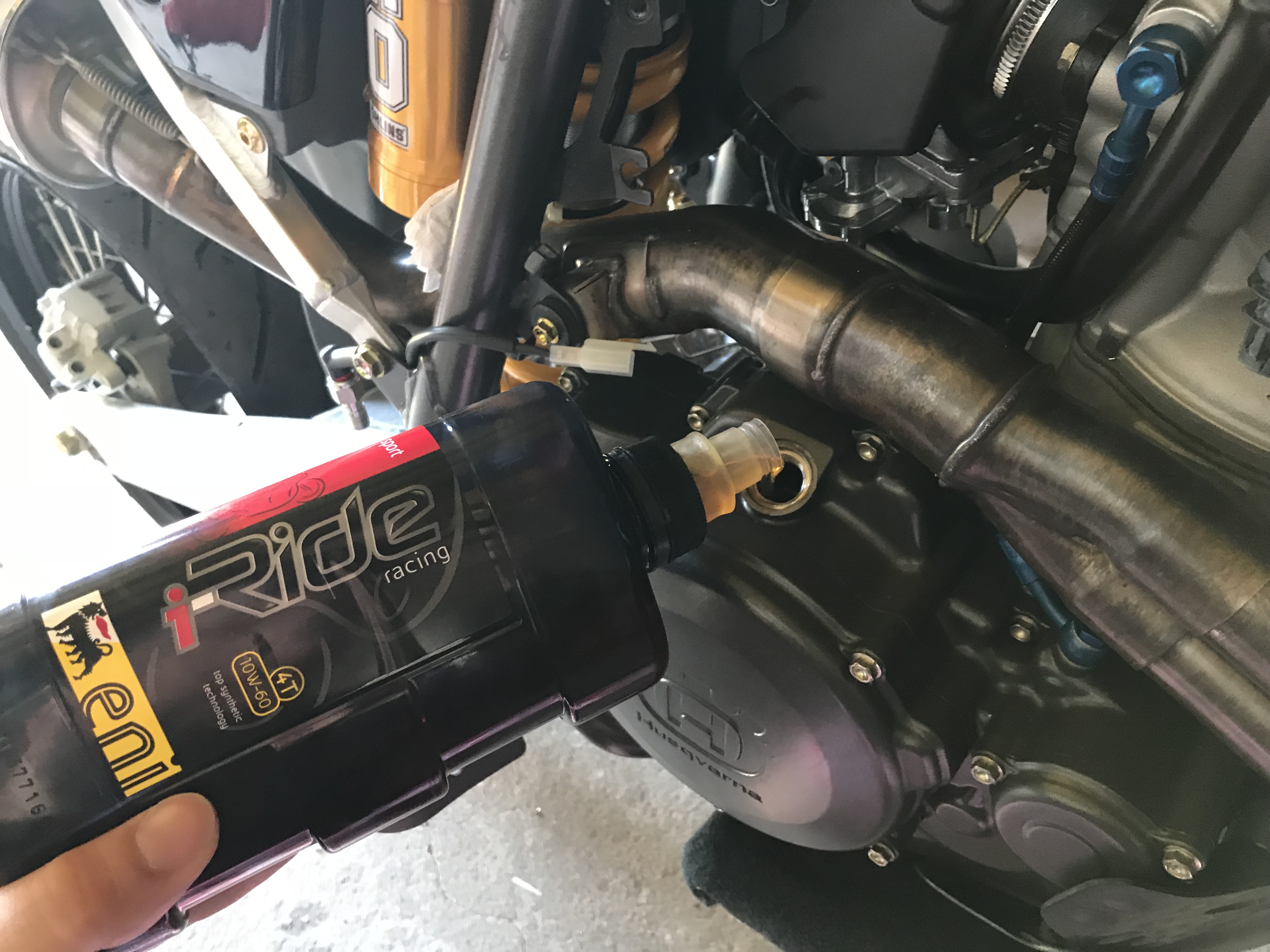

So, heute zum Frühstück mal n anständigen Schluck Mut angetrunken :alcohol:
Erst n guten Schluck Olio

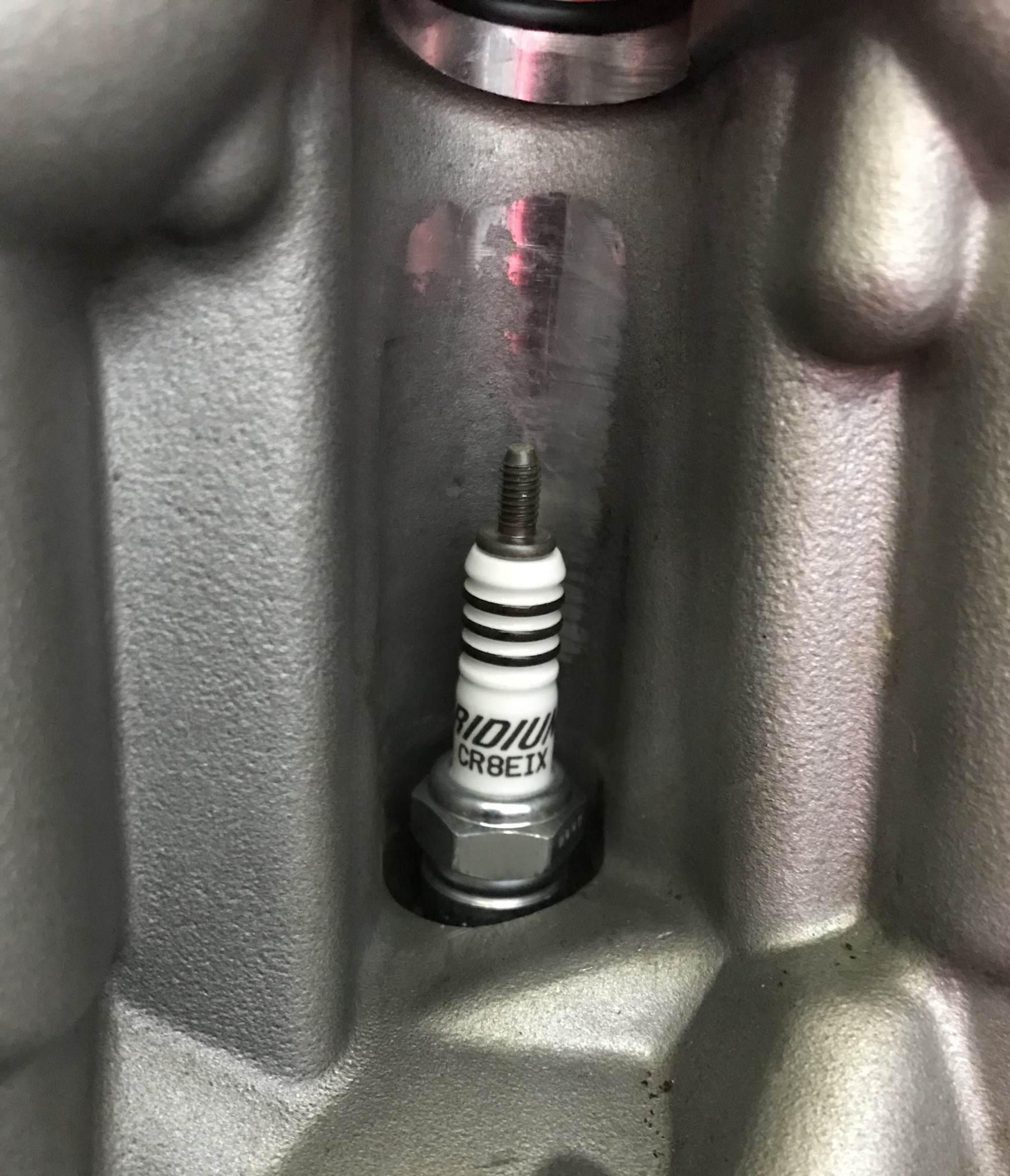

Dann Kerze raus, paar Spritzer Sprühöl ins Kerzenloch, etwas warten und ohne Kerze bisl den motor „Leiern“ lassen. Auch damit das Frisch eingegossene Öl sich im Motor schön verteilen kann. Stand ja ne Weile. Dann neue Iridium Kerze rein.
3x am Gasgriff die „Einspritzpumpe“ sabbern lassen, Choke gezogen und den roten Knopf gedrückt... ? läuft  :x

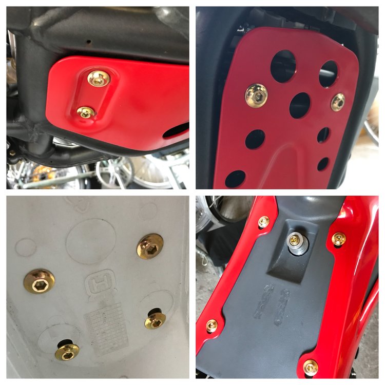

Die TM Schrauben sind abär auch legger :x  (Danke nochmal an den Kevin !)

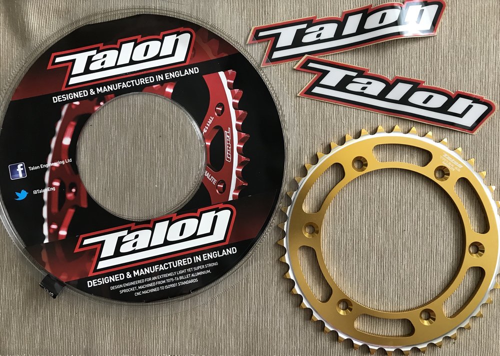

nach ~8Wochen Wartezeit ist mein Kettenrad da....
Ich hab die letzten etwa ~10.000 Straßenkilometer auf der 570 mit nem Talon Radialite und ner goldenen „Regina“ O-Ring-Kette zurückgelegt und trotz das ich n wirklicher Kettenpflegetrottel bin sieht das Kettenrad, dafür das es nur aus Alu besteht, noch wirklich wirklich Top aus. Hat aber leider für die 510 zu viele Zähne. Also wollte ich wieder so ein Radialite mit 42Z für die original SMR510 Übersetzung von 15/42 haben. Gesagt, geordert. Nachdem dabei allerdings einiges schief lief, (wollte eigentlich erst n Schwarzes...) hab ich nun endlich dieses hier mit ner recht mießen Ökobilanz (Süd-England->Wien->Split->Berlin->Doc) aber dafür ohne Versandkosten ^^ hier liegen.
Kann ich mir also zeitnah wieder die Hände schmutzig machen. :D

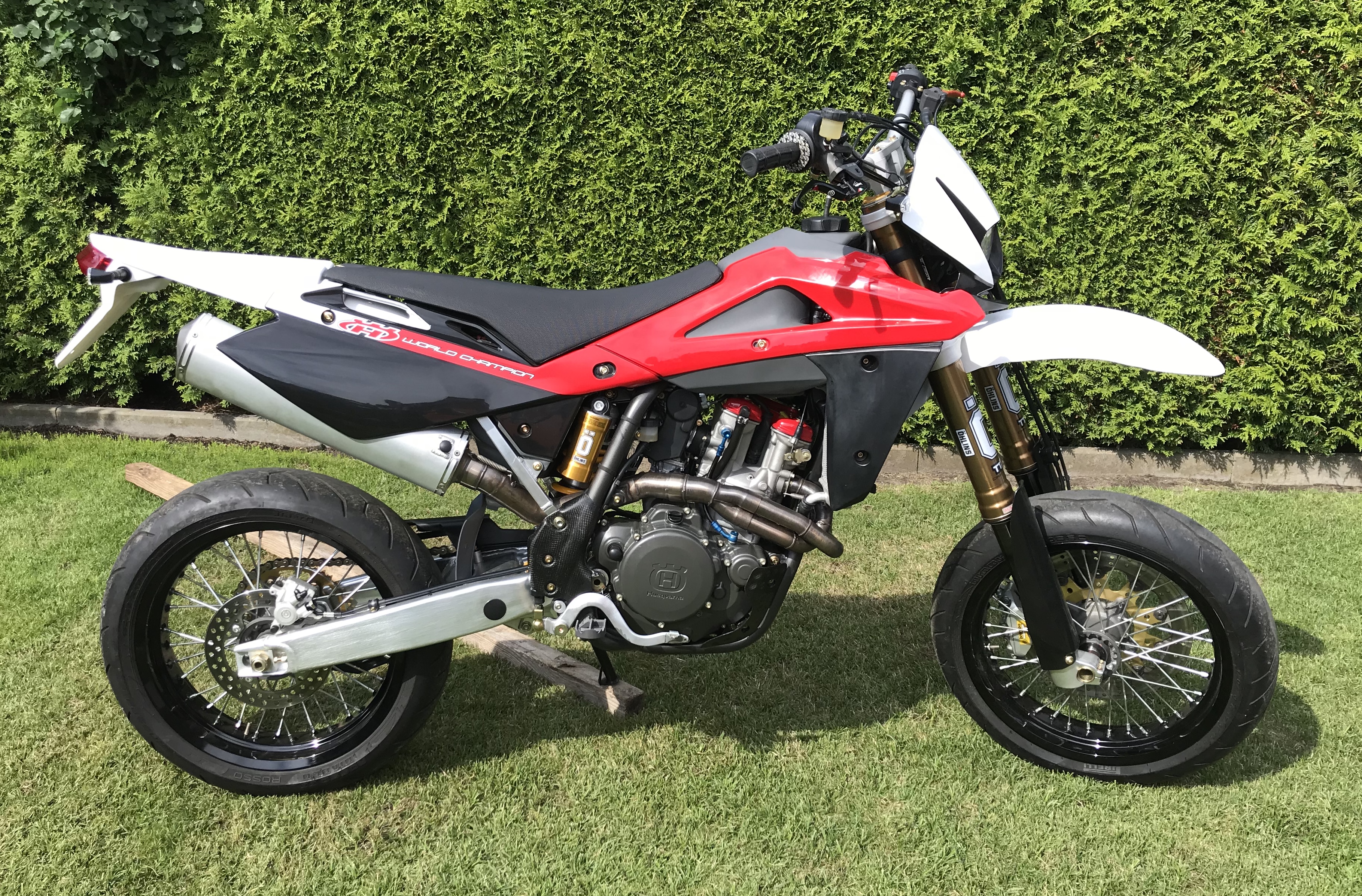

Das Bike ist soweit fast fertig. Von der ToDo List ist alles Abgearbeitet.

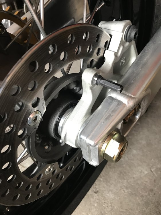

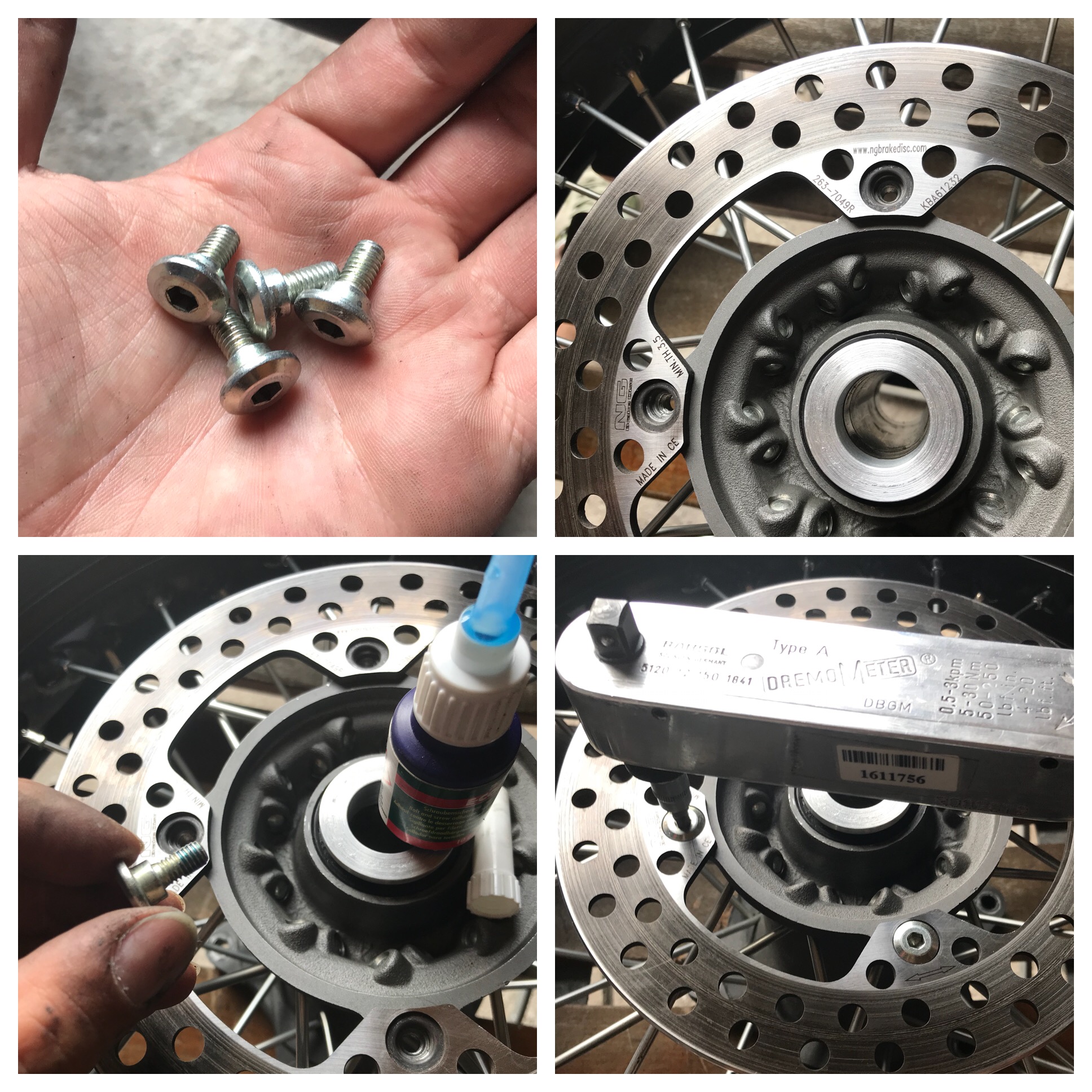

- Bremse hinten ist mit ner neuen Stahlflexleitung von Probrake komplettiert, neu befüllt und entlüftet.

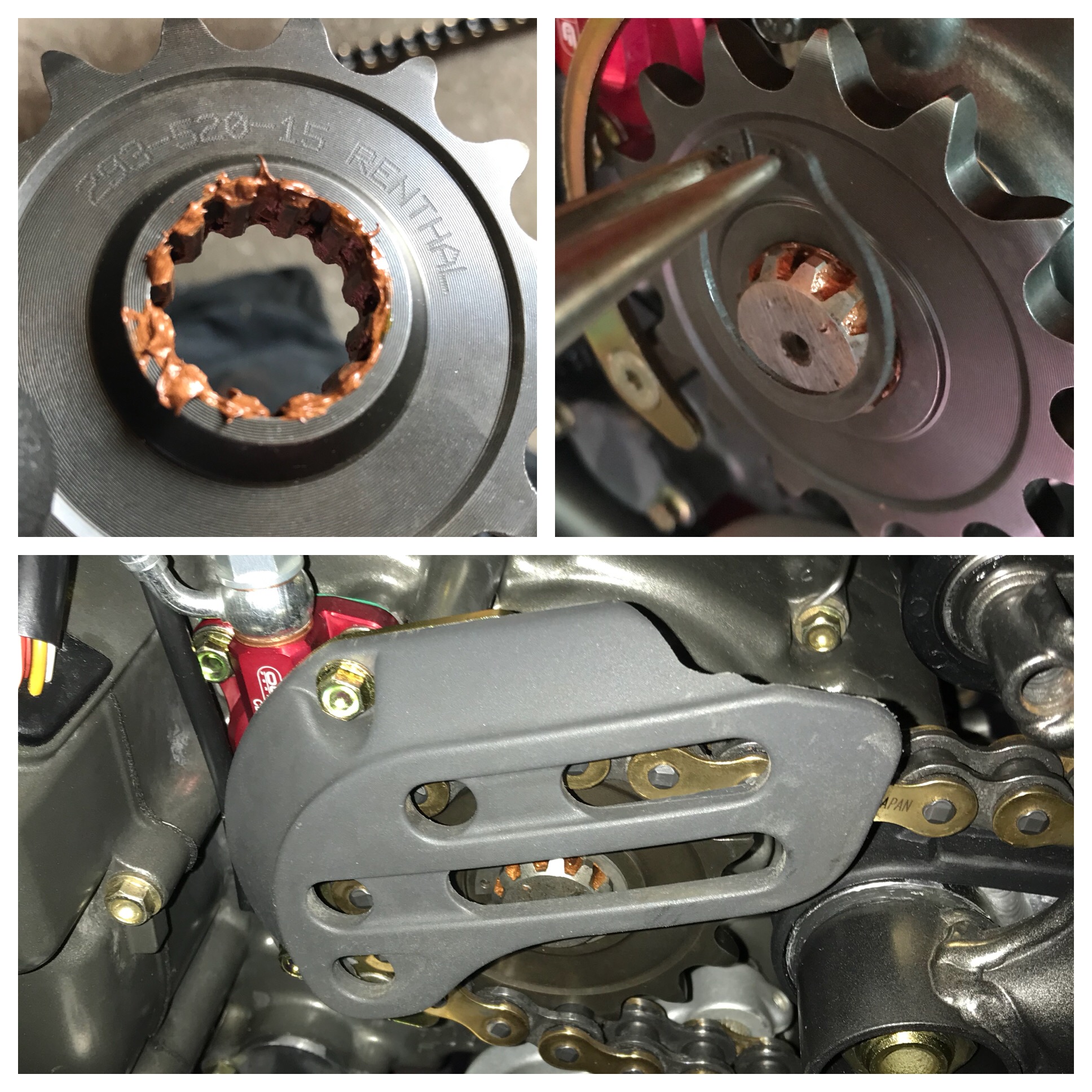

- Kettenräder 15/42 sind montiert, vorne neuer Sprengring, hinten die Schrauben mit Loctite 243
- Kette gekürzt, Kettenspannung samt Hinterachse ausgerichtet und diese mit Drehmoment fixiert.
- original Husky Sensorleitung für den Tacho und n Magnet in die Scheibe ist auch montiert. Abstand Sensor-Magnet sind ~ 3-3,5mm augenscheinlich recht viel. Handbuch sagt 2-4mm we will see wie gut das funzt...

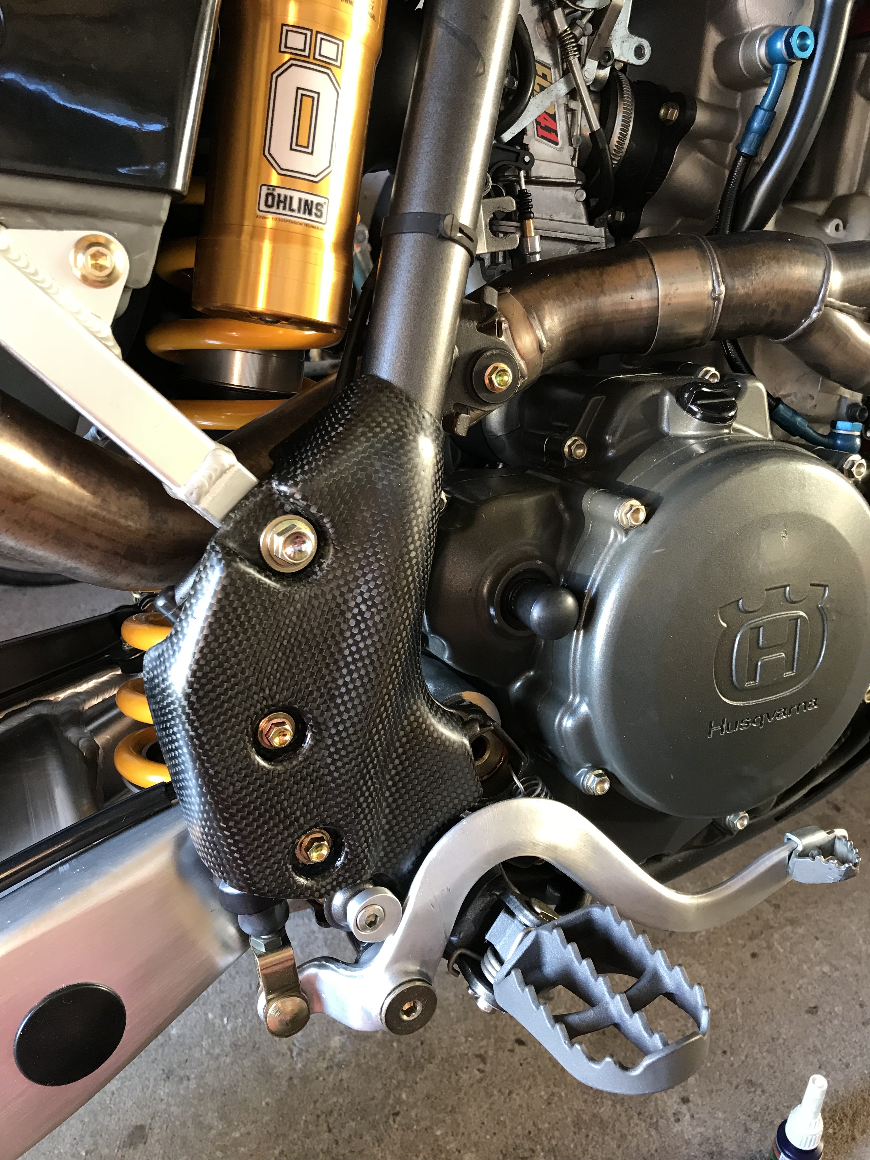

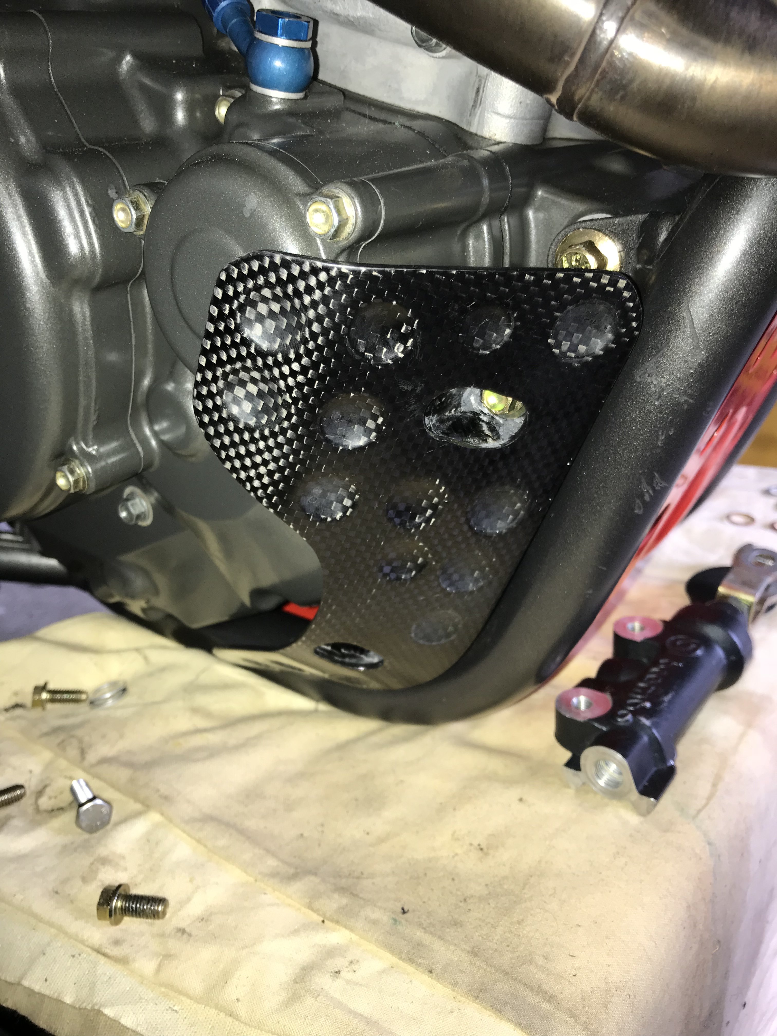

- Carbon Rahmenschutz links ist auch montiert
Bißchen Kleinscheiß fehlt mal wieder. Ich brauch noch nen schwarzen "Deckel" für die Bremsleitungsbefestigung am linken Gabelschoner, welche auch den Buckel für die Tacho-Sensorleitung mit drin hat. Hab leider nur den Einfachen in schwarz und den mit Buckel in neu aber blau. ätz.
Sowie ne seitliche Kettenführung auf der Schwinge. Da war ich an der 570 mit dem Zupin-Teil sehr zufrieden und das gibts dort auch noch spiegelverkehrt für die 510. Kommt auch noch und wird nach dem Tüv anstelle des ganzen Kettenschutzes montiert. Die breite X-Ringkette neigt ansonsten im Schiebebetrieb innerhalb des Kettenschutzes MEGA nervend zum "klappern"...
Dann ist mir so beim Dasitzen, Kaffee schlürfen und Rummaulen noch was dämliches aufgefallen. Der Hinterreifen ist in der falschen Drehrichtung montiert >:(
Entweder der Vorbesitzer zu doof oder der Radsatz stammt nicht von ner 510 sondern war mal auf ner Husky mit Kette rechts drauf. da ich die Diabolos ja sowieso nicht fahren mag, mag ich jetzt auch nicht die Pelle runterpopeln und umdrehen um Sie nach dem Tüv wieder runterzupopeln und zu ersetzen... werd das also erstmal so zum Tüv schieben und bereden was der von 160ern hält. Dann wird ein neuer 120/160 Satz geordert und kommt dann drauf.
Gut, was macht man wenn alles verbaut ist, was man besorgt hatte und nötig oder unnötig ist ? Man sollte mal tanken und das kleine Mädchenknöpfchen drücken. :bag: Gesagt, getan (Herzrasen...) Hump,Hump... Brrrraaaaaaabbbb... lief ! :) Cool !!! Fix die Elektrik durchgecheckt. Alle Lichter, Blinker, Hupe Bremslicht vo. + hi. alles Super, geilo !  Choke reingeschoben, hump, hump aus... grrr... das Ganze noch 2 Mal gemacht und immer das gleiche Ergebnis.  :confused::apologetic:  Nächsten Tag nochmal das Gleiche versucht und bisl an der Leerlaufgemischschraube getüddelt, brachte nix. dazu fiel mir auf, das (von kalt) nach 60 sek Leerlauf mit gezogenem Choke die Krümmer vorne rot waren. WOW ! das ist nicht "gesund"...

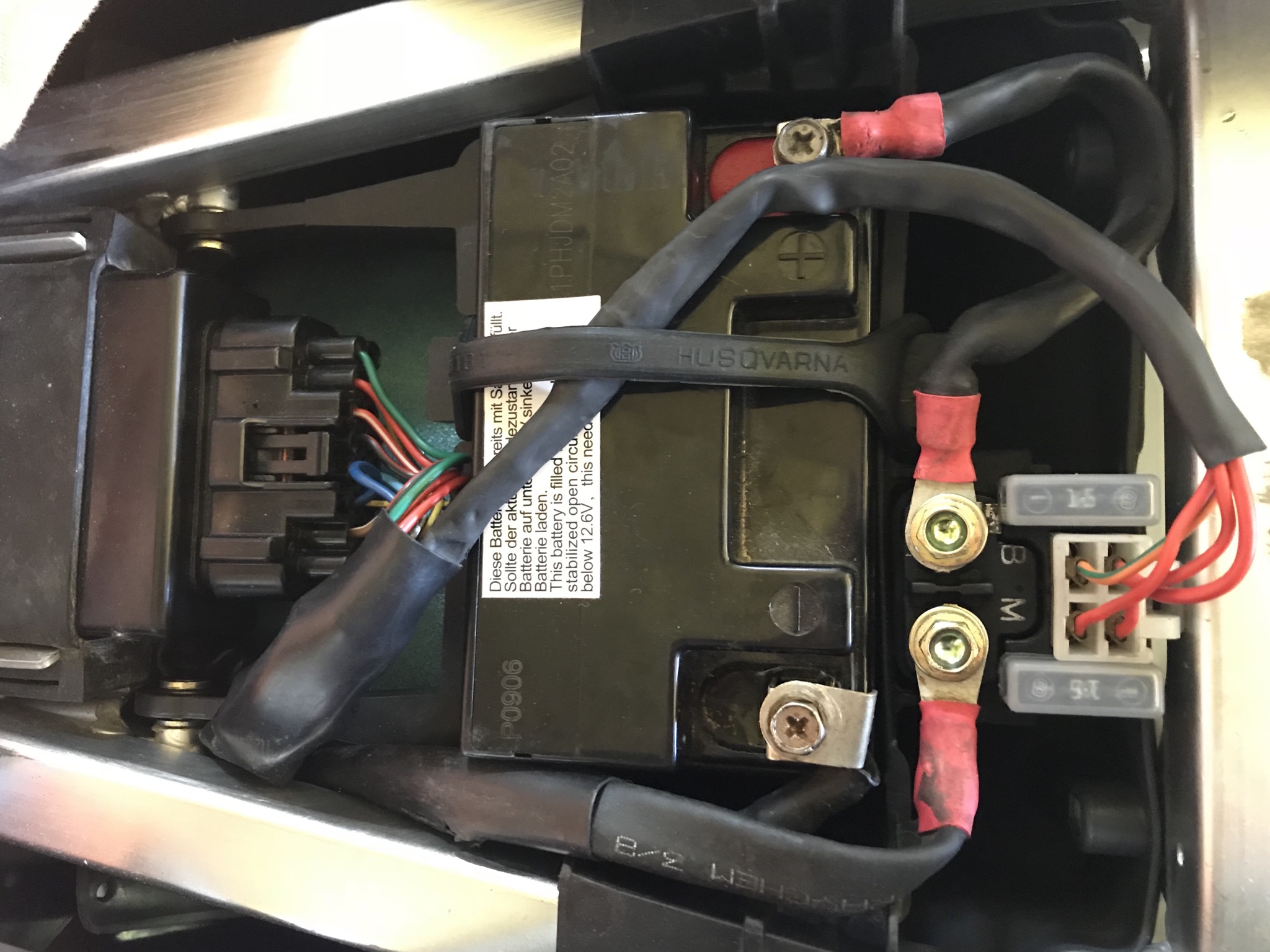

Kerze raus, die war NASS, nicht feucht... Also draussen gelassen, damit der Zylinder über nacht etwas ablüften kann, Batterie raus zum Laden, da ich vom Gefühl her meinte, die macht durch das ganze Gedudel nicht mehr genug RPM zum Starten und die Garage zugeschlossen und wiedermal mit  ":(" nach Haus...
Inzwischen ist die volle Batterie wieder drin, die trockene Kerze auch, gestartet, Motor läuft, auch mit Choke "zu" ! Jetzt muss ich mich noch bisl einfuchsen wie Sie am liebsten startet. Da ist ja jedes Bike so seine eigene Diva mit kalt und warm und heiß und mit 2x am Gas drehen oder ohne und mit Choke oder nich... Ma gucken.

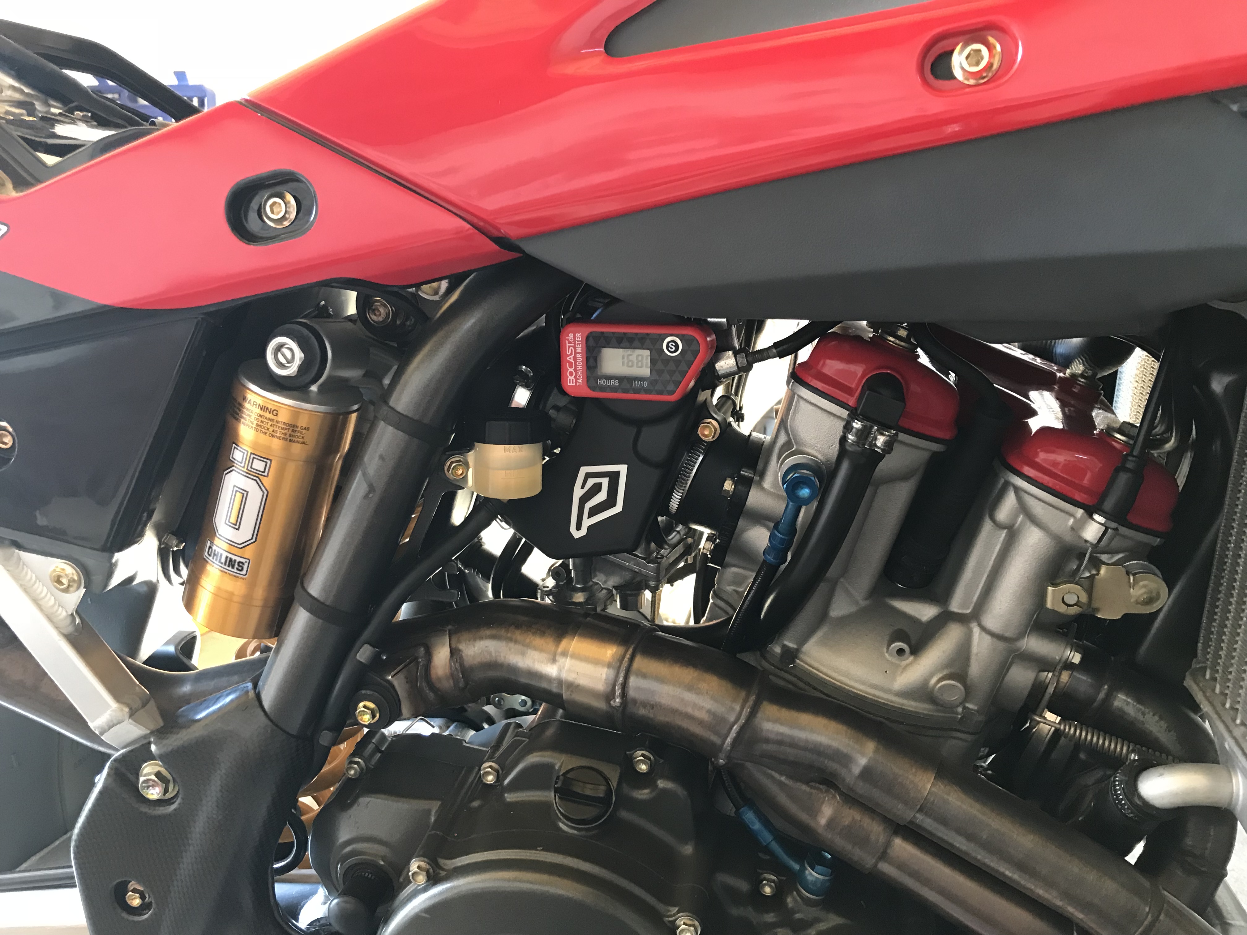

BOCAST BH Zähler mit Drehzahlmesser montiert. Die Stelle auf dem FCR Cover gefällt mir dafür sehr :):):)
„Hüpft“ bei um die 1600U/min im Leerlauf...

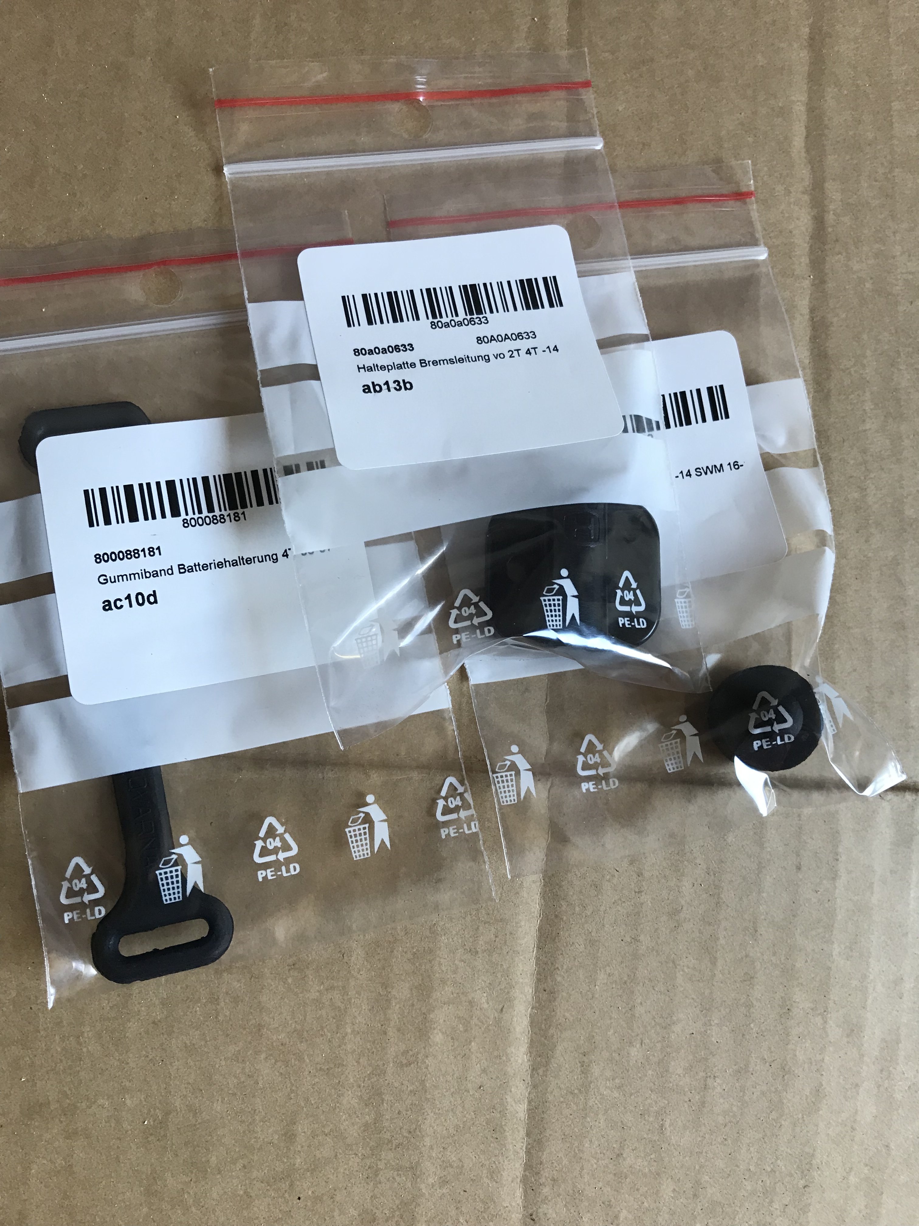

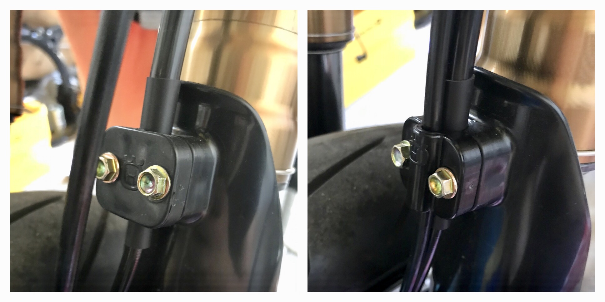

Heute kam noch wieder Kleinscheiß. Batteriespanngummi, ein dickeres Auspuffgummi für hinten, damit die Seitentafel am Ende nicht am ESD scheuert und der Halter für die Bremsleitung/Sensorleitung am Gabelschutz
Vorher/Nachher:
Tachomagnet ist jetzt in Größerer drin. Ging aber trotzdem nicht... Nach lauter Gemesse hab ich rausgefunden, dass die kleine Platte mit den Kontakten vom Sensor hinten am Tacho nicht richtig eingerastet war. Kleiner Fehler große Wirkung. Jetzt geht alles ganz fein. Für Onkel TÜV bleibt das auch so. Ich werd versuchen später wieder den kleineren Magneten in einen Floater einzusetzen weil auch die +2,5g Unwucht an der Bremsscheibe nicht sein müssen wenn’s auch anders geht.
