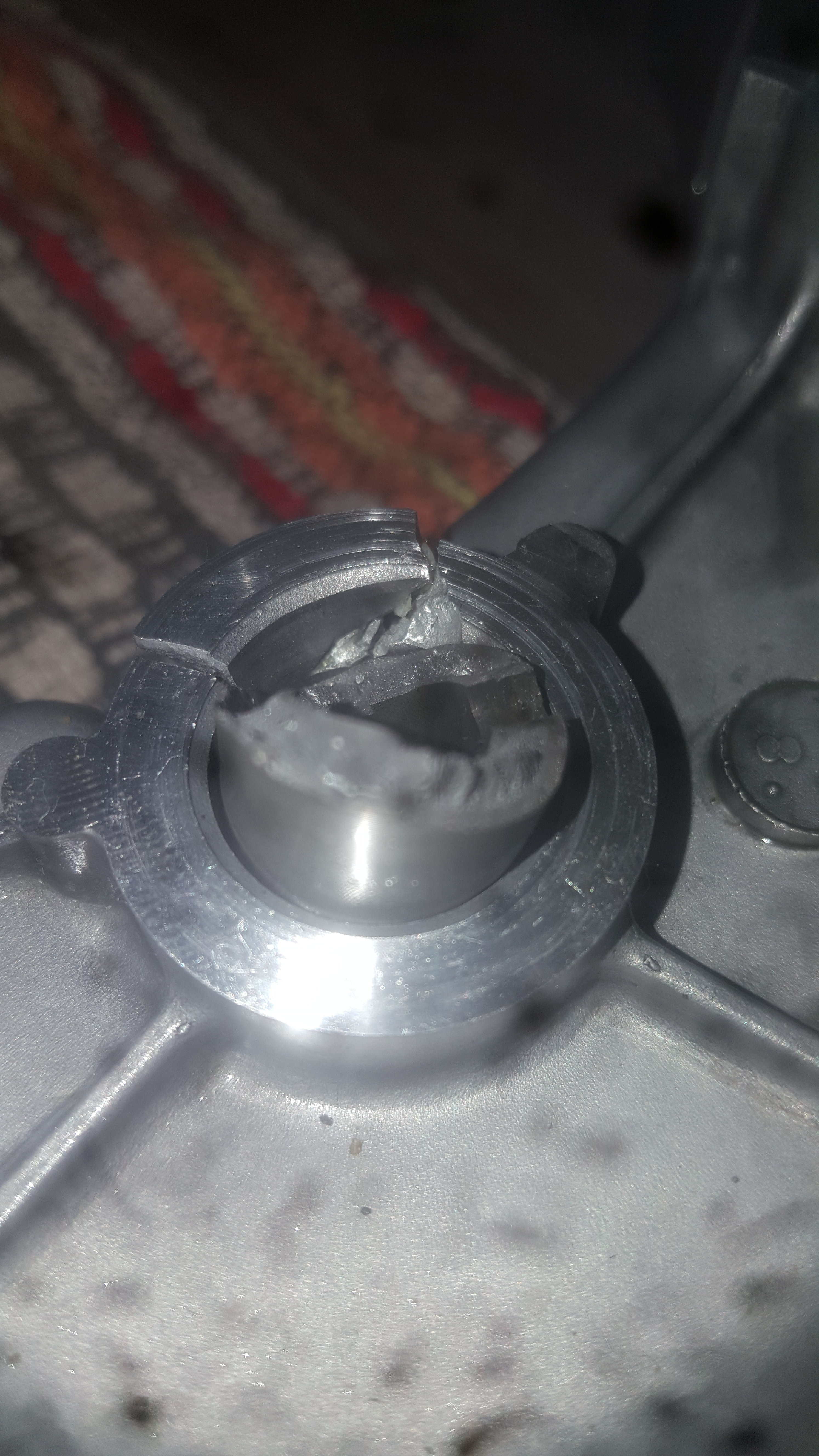

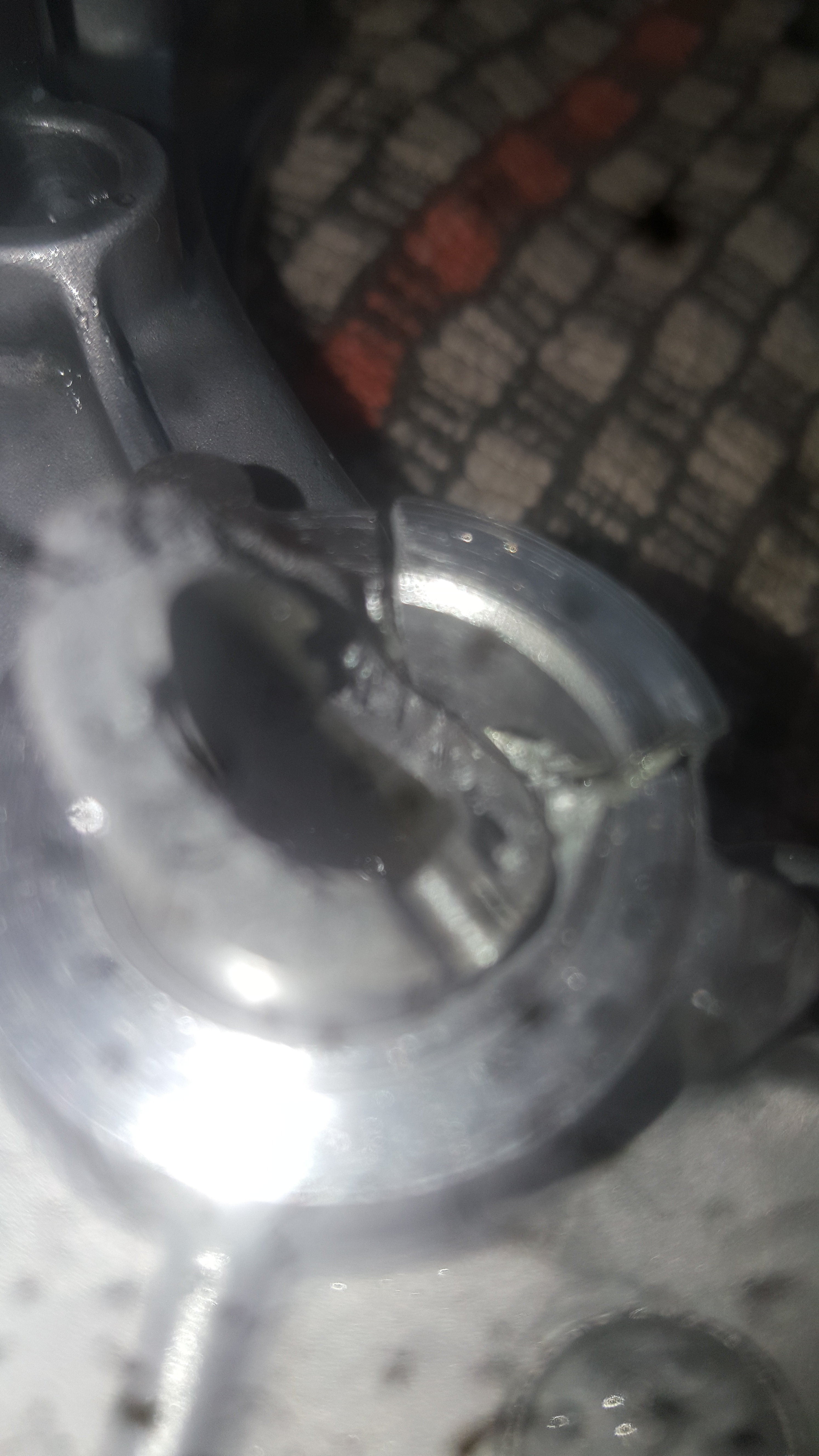

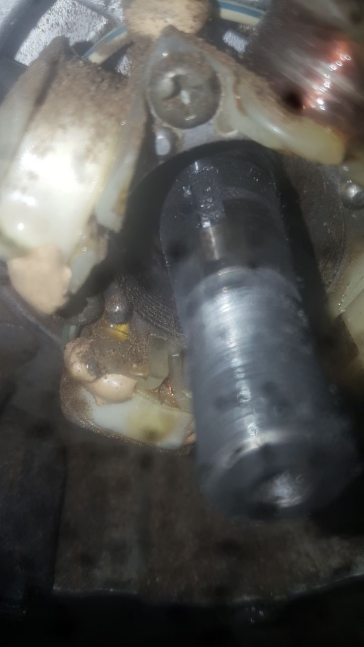

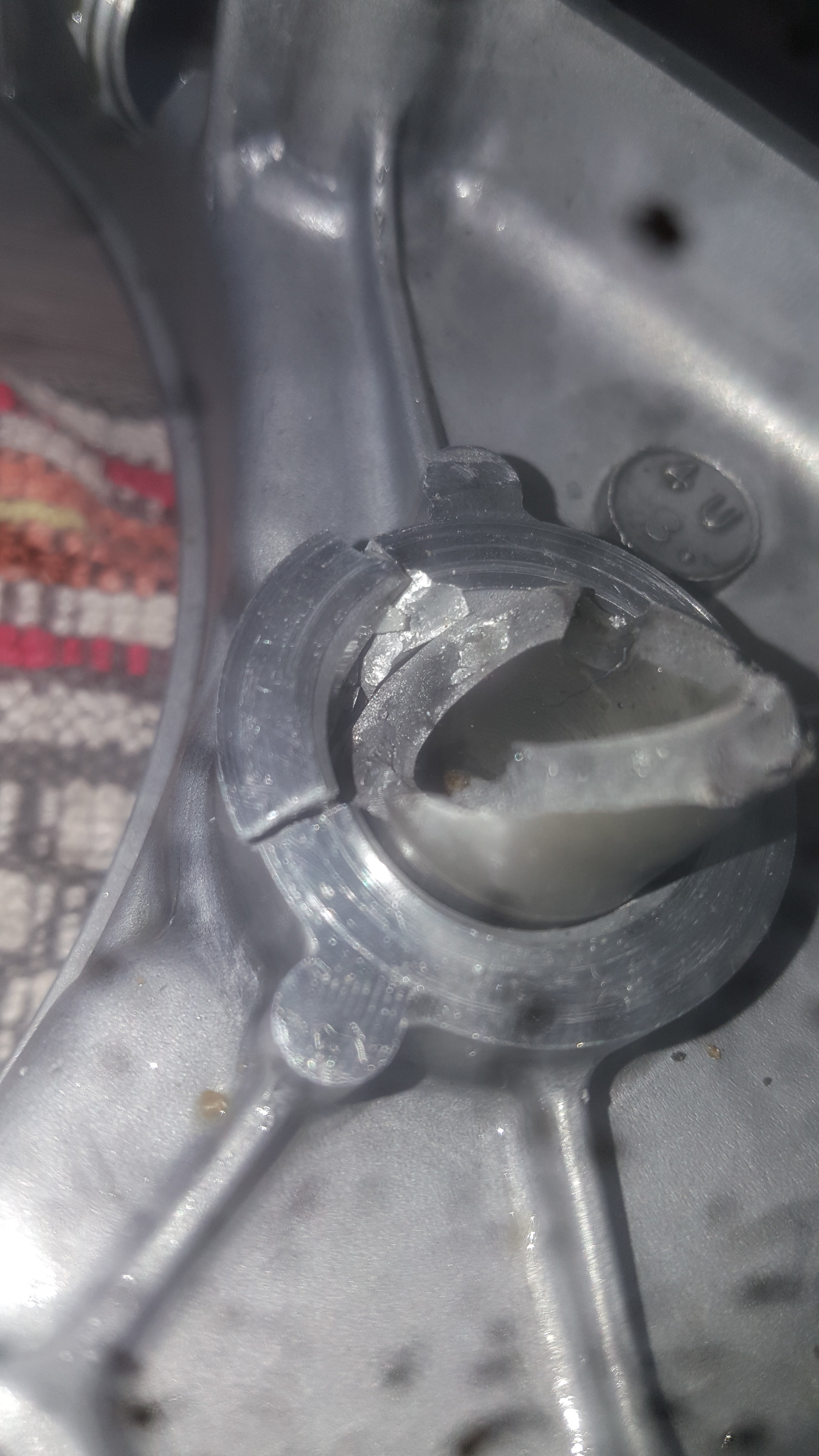

Blechbuexe Posted April 7, 2018 Author Report Share Posted April 7, 2018 (edited) Bin grade am überlegen mir noch eine mit Stahlrahmen zu besorgen um einfach mal noch nen Block liegen zu haben. Montag erstmal nen Kupplungshalter auftreiben, hoffe mal das richtige gehäuse hat keinen Riss. Ansosnten 380 Euro inkl Dichtungen. Werde aber mal versuchen die Bruckfläche etwas zu untersuchen, weil ich bin mir grade noch nicht so richtig sicher, ob das selbe Problem wieder auftreten könnte. Die Ölbohrung ist halt eine Sollbruchstelle. Muss ich mir mal was überlegen, am liebsten wäre mir eigentlich eine Vollwelle(Wegen Schmierung natürlich Mist). Die Welle ist halt nicht wirklich durchdacht. Gute Oberfläche in der Führung ist ja klar. Aber da wo die Bohrung ist, dann noch eine schlechte Oberfläche. Für knappe 180 Euro was die Welle kostet kann man sich ja auch überlegen, das Ding in Eigenregie fertigen zu lassen. Obwohl das dann wieder länger dauert. Aber wenn es nochmal passiert, beiße ich mir auch in den Hintern... Edited April 7, 2018 by Blechbuexe Quote Link to comment Share on other sites More sharing options...

Blechbuexe Posted April 8, 2018 Author Report Share Posted April 8, 2018 vor 7 Stunden schrieb Throttle_Jockey: Nur mehr Hubraum heißt nicht mehr Kompression. Falsch ausgedrückt, das ist richtig. Das Verdichtungsverhältnis ist natürlich nicht zwingend höher, allerdings muss man natürlich mehr Kraft aufwenden um das selbe Verhältnis zu erreichen, weil man hat ja mehr Gas, welches man komprimiert. Welle war meiner Meinung nach nicht vorgeschädigt. hatte sie ja in der Hand und auch alles angesehen. Kann natürlich sein, dass es schon einen Anriss gab, der mit dem Auge nicht zu erkennen war. Aber wie gesagt ich hatte sowohl die Welle als auch den Deckel kontrolliert. Da man ja aber als Student in Freiberg eh viel Werkstoffwissenschaft machen muss, finde ich sicher jemanden der Lust hat das mal etwas zu begutachten, das wird dann sicher Auskunft liefern. Muss ich mir also dann was überlegen. Wenn man die Welle verstärkt, belastet man natürlich das Gehäuse mehr, was eigentlich auch blöd ist. vor 8 Stunden schrieb Stffn: Ein dekompressionsventil hilft auch die Belastung beim kicken zu reduzieren. Das hat mir der Brösel auch schon gesagt. An sich eine gute Idee, allerdings bin ich mir noch nicht ganz schlüssig, wie ich das umsetzen würde. Quote Link to comment Share on other sites More sharing options...

Blechbuexe Posted April 8, 2018 Author Report Share Posted April 8, 2018 vor einer Stunde schrieb Stffn: Vielleicht kann man das Gehäuse mit einer Buchse wieder instand setzen oder auch mit einem Einschweisblech an den Stegen innen verstärken(nur mal so geraten...) Ist ja nur der Deckel, der kostet 183 Euro neu. Die Frage ist eher, ob es sich lohnt eine Vollwelle zu bauen, und das dann beidseitig mit Buchsen zu lösen. Oder aber sich was für einen Deko zu überlegen. Oder einfach neuen Deckel rein, neue Welle rein und behutsam damit umgehen und hoffen, dass es hält(hoffen ist aber mittlerweile nicht mehr ganz mein Fall). Mittlerweile ist meine Laune mit der Karre auch echt am Ende. Bremskolben war 0,2mm zu groß hat sich rausgestellt, bekomme aber Dienstag nen neuen Kolben und ne neue Dichtung. Quote Link to comment Share on other sites More sharing options...

Sespri Posted April 8, 2018 Report Share Posted April 8, 2018 Das Bauteil wird auf Verdrehung beansprucht, was man auch unschwer am Bruchbild erkennen kann. Die Belastung spielt sich eher im Randbereich des Querschnittes ab. Eine Vollwelle macht die Sache auch nicht stabiler und verursacht nur mehr unnötiges Gewicht. Um die finalen Kickschläge etwas abzudämpfen, könnte man den Anschlag mit Gummi unterlegen. Ich würde das als ärgerlichen Zufall abbuchen. Da wird irgendwo eine Kerbe oder sonstiger Haarriss vorhanden gewesen sein. Ist irgendwo eine dunklere Stelle sichtbar? Dort dürfte die Misere den Anfang genommen haben. Quote Link to comment Share on other sites More sharing options...
Stffn Posted April 8, 2018 Report Share Posted April 8, 2018 vor 34 Minuten schrieb Blechbuexe: Ist ja nur der Deckel, der kostet 183 Euro neu. Die Frage ist eher, ob es sich lohnt eine Vollwelle zu bauen, und das dann beidseitig mit Buchsen zu lösen. Oder aber sich was für einen Deko zu überlegen. Oder einfach neuen Deckel rein, neue Welle rein und behutsam damit umgehen und hoffen, dass es hält(hoffen ist aber mittlerweile nicht mehr ganz mein Fall). Neu und behutsam klingt doch auch erstmal gut besonders wenn die kosten noch überschaubar sind. Nur nicht entmutigen lassen, solche Sachen passieren halt. Dafür hast nen ultra coolen Brenner da stehen Quote Link to comment Share on other sites More sharing options...

F41TH Posted April 8, 2018 Report Share Posted April 8, 2018 Den Deckel würde ich schweißen und bohren lassen Quote Link to comment Share on other sites More sharing options...

Throttle_Jockey Posted April 8, 2018 Report Share Posted April 8, 2018 Da muss ja nur minimal kerbschlagmäßig ein Defekt gewesen sein, dazu evtl noch ein wenig Korrosion im Riss oder eben an den Korngrenzen des Materials und irgendwann war dann essig.... mal ganz theoretisch im Kaffeesatz gelesen. Quote Link to comment Share on other sites More sharing options...
Blechbuexe Posted April 8, 2018 Author Report Share Posted April 8, 2018 vor 24 Minuten schrieb Throttle_Jockey: Da muss ja nur minimal kerbschlagmäßig ein Defekt gewesen sein, dazu evtl noch ein wenig Korrosion im Riss oder eben an den Korngrenzen des Materials und irgendwann war dann essig.... mal ganz theoretisch im Kaffeesatz gelesen. Wie es Materialtechnisch funktioniert ist mir schon klar. Naja wird wohl nur neu helfen und beobachten und Regelmäßig mal auseinander nehmen und überprüfen. Dazu den Kicker wenig benutzen und wenn dann nur schonend. Quote Link to comment Share on other sites More sharing options...
