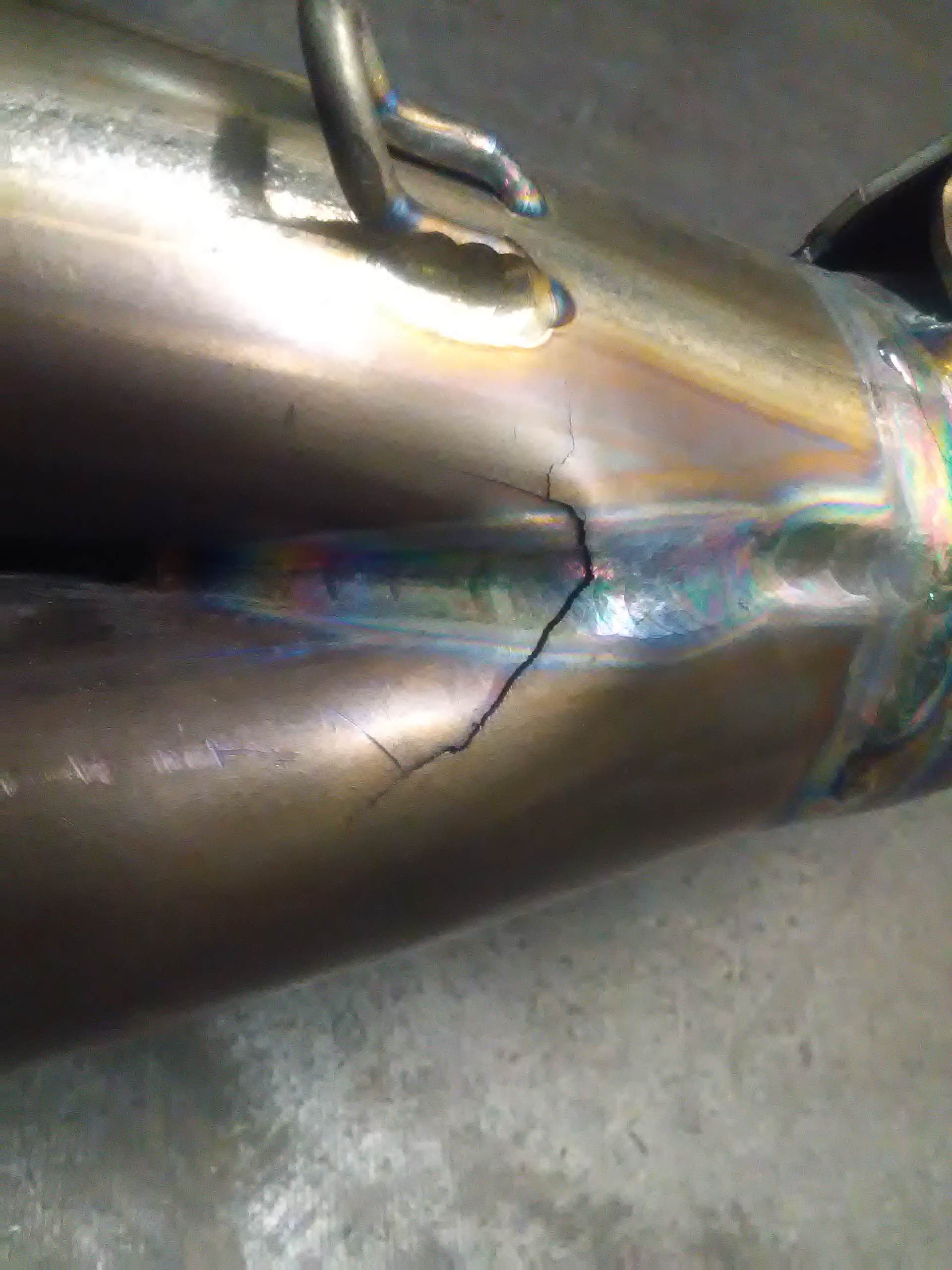

... besser noch im Argon Bad, trotzdem das Rohr zusätzlich innen fluten, dann kannst sicher sein. Die Rohre kann man ja prima fluten und dann abstopfen. Die Schweißnaht war schon recht heiß, bin mal gespannt. Leider ist auch mit ähnlichem Schweißstab nichts drin, das muss tatsächlich das selbe Material sein. Ein Weilchen hälts aber immer, Versuch mach Kluch. Resümee, Edelstahl ist unwesentlich schwerer, kann man auch dünnwandig ausführen, hält länger und geht prima schweißen. Ich bin kein großer Freund mehr von Titan am Auspuff, die Dinger zerlegen sich halt über kurz oder lang von alleine. Um so mehr, je mehr Vibrationen oder Verspannungen herrschen.
Aber geil ist das Zeugs schon, ich kucks gerne an :top:

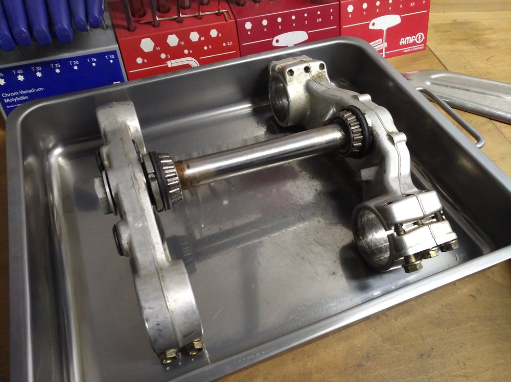

Hab ein Weilchen gesucht, nun hab ich eine komplette günstige wie auch originale Gabelbrücke mit dreifach Klemmung für die WR360 mit Marzocchi 50iger Magnum gefunden. Gabs so glaub nur im Baujahr 1998 und aus dem ist meine 360ig. Soweit alles i.O. an dem Teil, alle Gewinde i.O, optisch gut, nur etwas schmutzig. Noch sauber machen und ab in den Dachbodenschlaf. Meine Gabelbrücke, die ist ja an der Klemmung gerissen, deshalb der Ersatz ums komplett zu haben.
