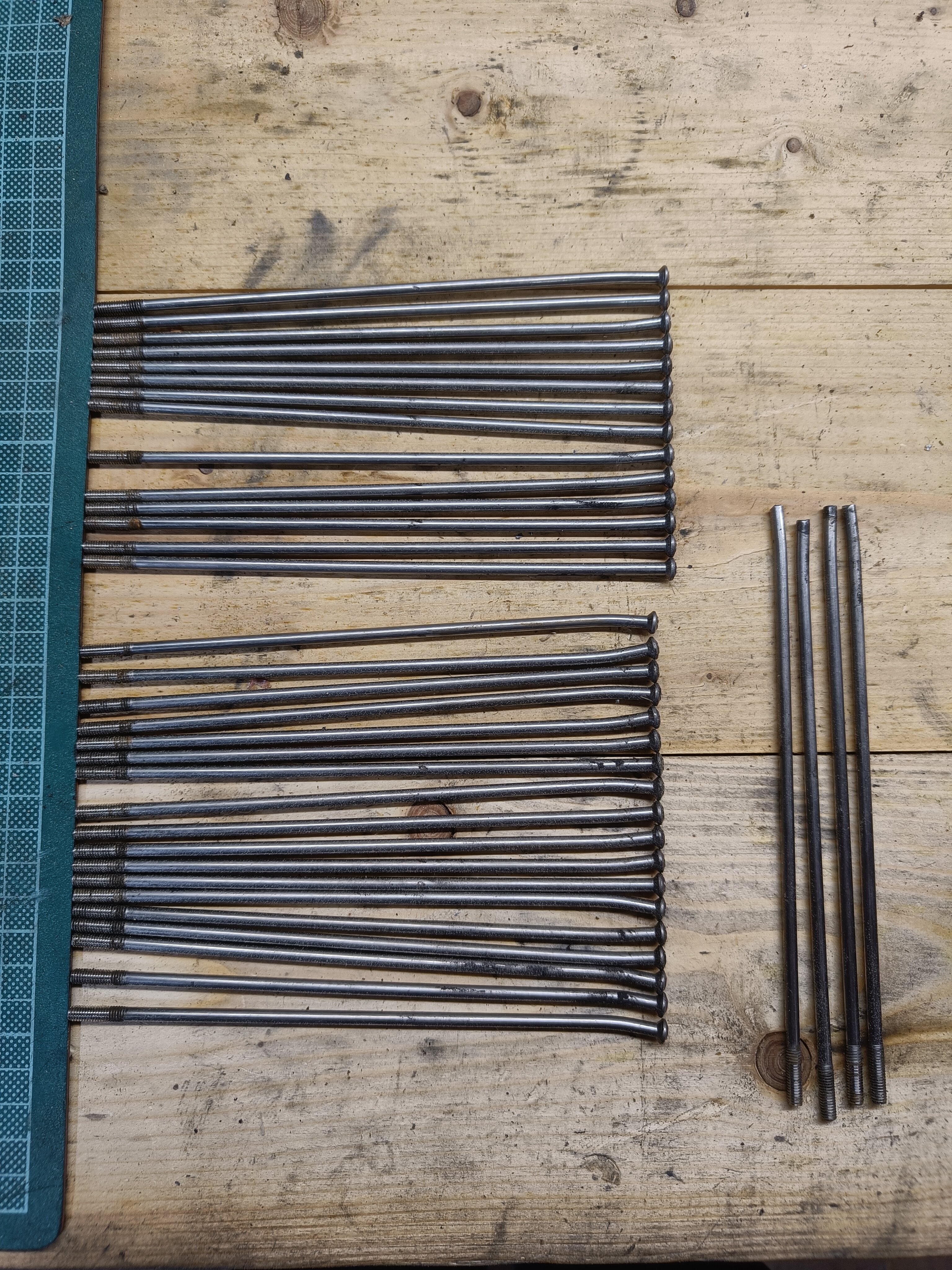

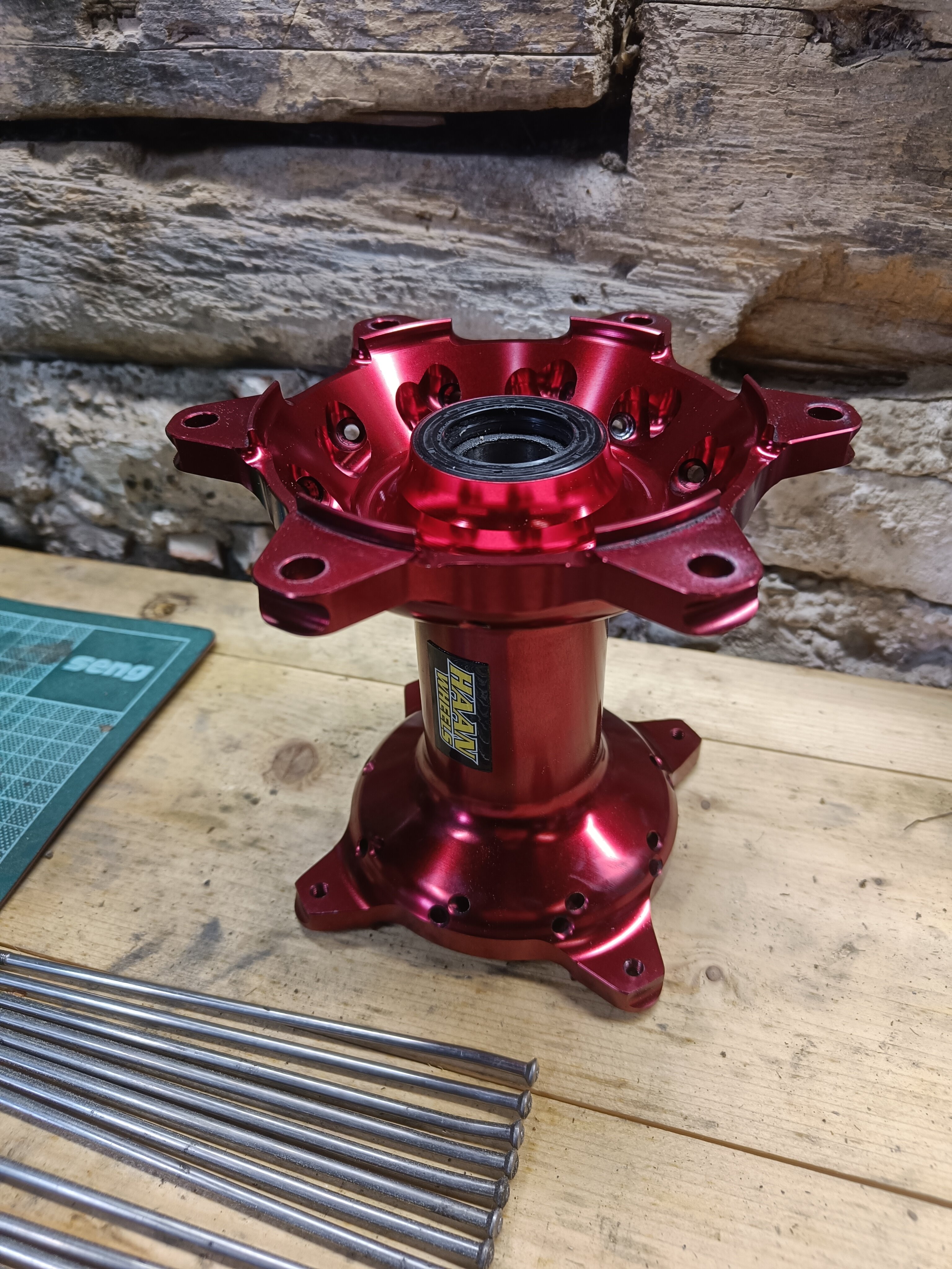

ArthurK Posted April 20, 2024 Report Share Posted April 20, 2024 Servus Leute, nachdem ihr mir gestern mit meinen Speichennippeln schon so gut helfen konntet wollte ich euch gleich noch etwas fragen: Beim ausspeichen meiner 17 zoll Supermoto Felgen ist mir schon aufgefallen, dass ich vier gebrochene und 14 Stück längere Speichen habe. Klar die vier gebrochenen kommen neu, aber was ist mit den 14 anderen los? Können die sich so weit strecken bzw ausbiegen? Oder gehört das einfach so? Wenn man die Speichen einfach so in die Narbe steckt und vergleicht könnte das durchaus normal sein Vielleicht hat ja jemand eine Idee Zu meinen Felgen: Haan Wheels Narben für Honda CRF Excel 17" Felgenringe Speichen siehe Anhang Viele Grüße Arthur Quote Link to comment Share on other sites More sharing options...
gussner Posted April 20, 2024 Report Share Posted April 20, 2024 Wenn du die länge von den Löchern auf der Bremsseite zum Loch in der Felge anschaust im vergleich zur länge Kettenradseite zu Felge siehst du ja das du unterschiedliche längen brauchst. Auf der Kettenradseite ist der Durchmesser ja größer. Quote Link to comment Share on other sites More sharing options...
Ben Posted April 21, 2024 Report Share Posted April 21, 2024 Die Speichen auf Bremsscheiben- und Antriebsseite sind unterschiedlich lang. Quote Link to comment Share on other sites More sharing options...
