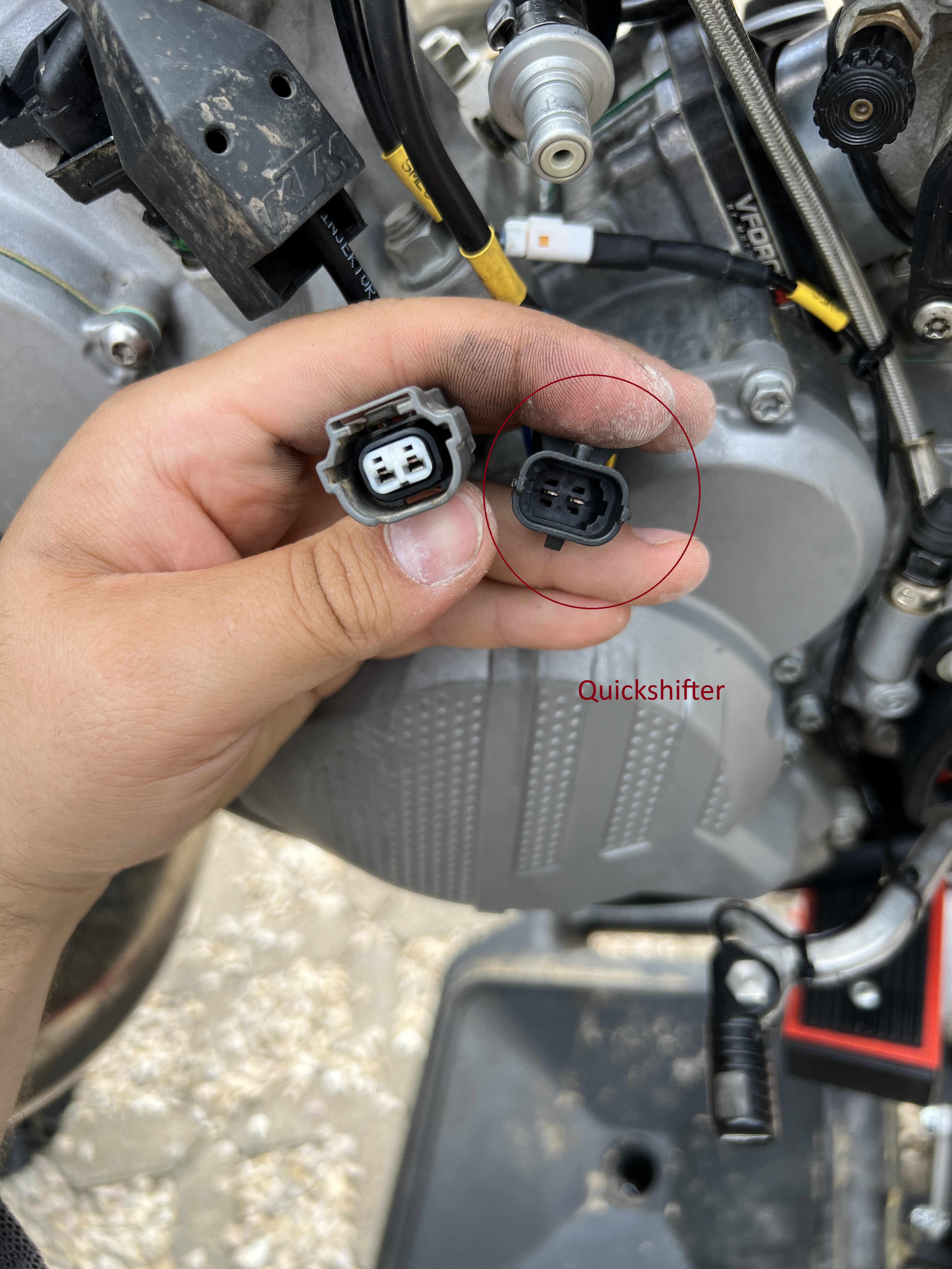

habe mir für meine 300exc TPI einen Quickshifter von SP-Electronics gekauft. Entweder fehlt da was oder es wurde mir was falsches geschickt? Eigentlich soll man die beiden Einspritzdüsen abklemmen und den Quickshifter dort anschließen bzw zwischenstecken.
Bilder anbei sieht man aber dass das gar nicht passen kann?! Auf dem Kabel steht auch COIL also zündspule(mehr Kabel habe ich auch nicht zum anschließen). Raff das ganze nicht mehr :D
HAtte einer schonmal das "problem" oder stell ich mich da einfach nur dumm an ?
vor einer Stunde schrieb Markus_450SX:
Normalerweise funktioniert ein QS doch über eine Zündunterbrechung, und nicht über eine Einspritzunterbrechung?!
Geht grundsätzlich beides, wobei die Unterbrechung der Einspritzung meiner Meinung nach die bessere Variante ist (keine Fehlzündungen nach der Unterbrechung).
Manche QS (insb. die Serienmäßig verbauten) unterbrechen sogar beides
