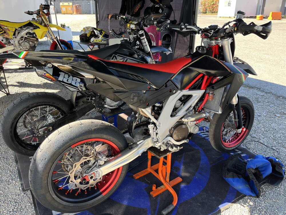

klanachines Posted July 30, 2024 Report Share Posted July 30, 2024 (edited) Hallo werte XV Gemeinde, da ich schon seit ihrem Erscheinen die XV als eines der begehrenswertesten Teile empfand, hat es jetzt mal gepasst und ich hab mir eine geholt. So steht sie derzeit noch da, wird sich aber noch etwas ändern: Basis ist eine 11er RXV 450 und sie wurde angeblich von einem ehemaligen Aprilia-Werksmechaniker aufgebaut. Ich werde Sie vom Design noch etwas ändern, z.Bsp. die Schwinge/Dekor/Sitzbank, Gabelbrücke liegt schon eine XTrig bereit, Suter kommt auch noch rein, und so weiter. Aktuell will ich mich aber mal um die Basis kümmern, sprich Drosselklappen synchronisieren, TPS und Standgas einstellen, ggf. Mapping anpassen, da sowohl eine Silmotor als auch schon ein paar Brocken einer Arrow Underseat bereitliegen. Drosselklappen krieg ich vermutlich noch irgendwie hin, muss aber noch die passenden Unterdruckwächter basteln. Aber TPS und Standgas sind mein Problem, und hier nun meine Frage. Aktuell ist eine ECU-G verbaut, hätte aber noch von einem Spender (SXV 550 bj 2007) eine ECU-C. Kann man die -C einfach tauschen gegen die -G? Danke vorab für jede Hilfe. Später kommen vermutlich noch ein paar mehr Fragen. greets, Grü Edited August 10, 2024 by klanachines um Hubraum erweitert Quote Link to comment Share on other sites More sharing options...
