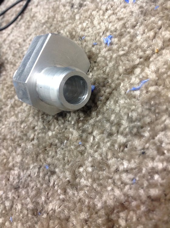

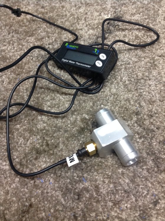

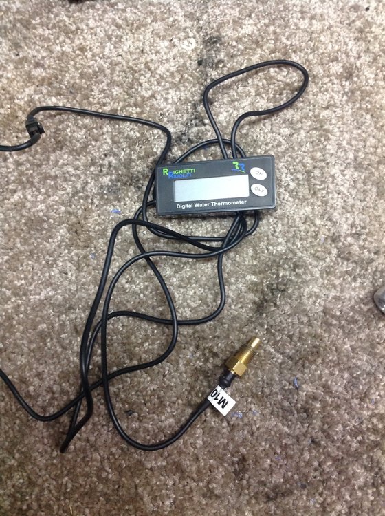

Hey Doc.
Baue auch gerade so etwas selber.....
Das Alubauteil habe ich mir herstellen lassen....
Der Fühler kommt aus dem Kartsport und hat M10 Gewinde.
Läuft auf Batterie.
Verbaue ich in dem Bereich wo das Wasser wieder in den Motor kommt.
somit wird mir dann die zurückgeführte Temperatur angezeigt.
Kann man aber auch überall anders verbauen...
