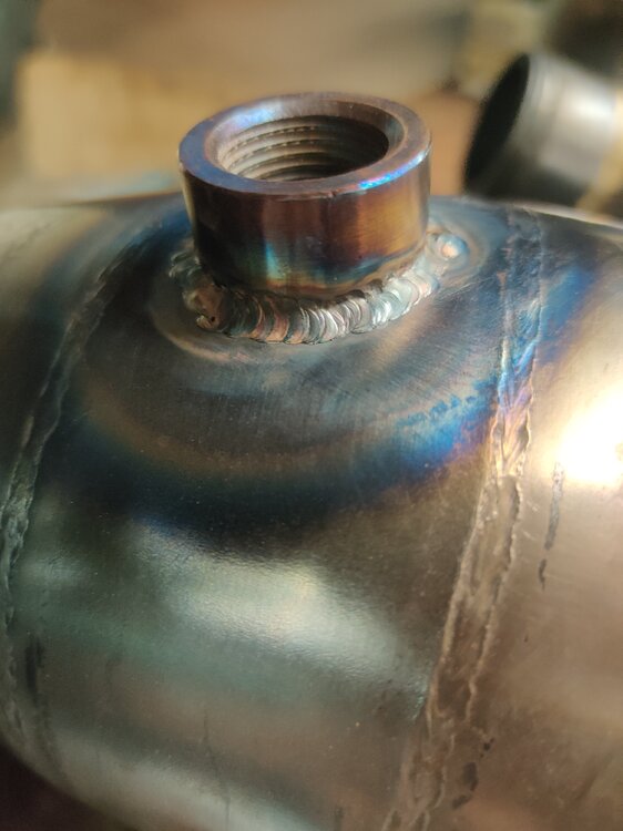

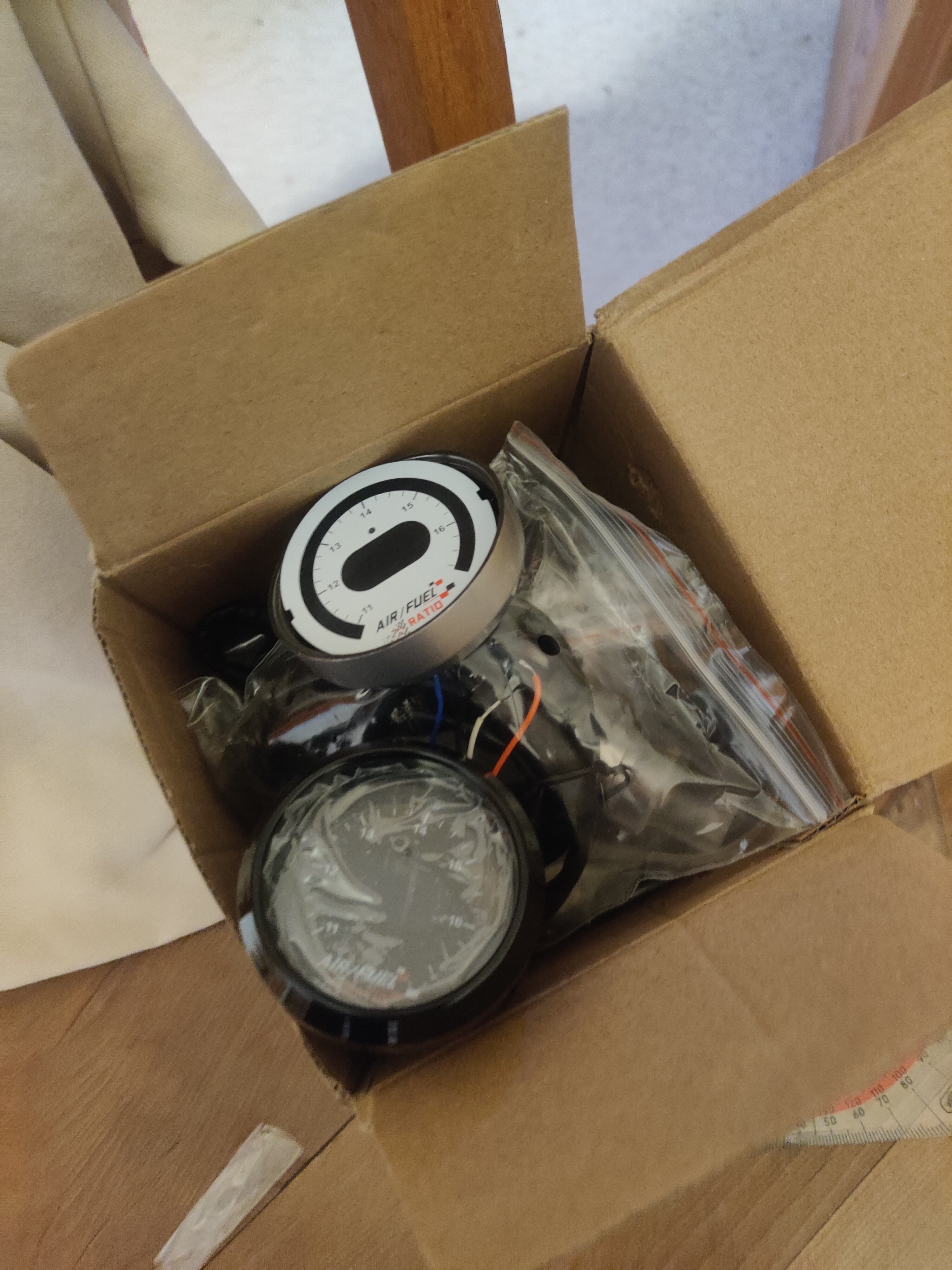

Ich habe mir einige monate nach dem vorletzten beitrag einem gebrauchten scalvini-krümmer bei Kleinanzeigen geschossen und eine schweißmuffe für eine lambdasonde von aliexpress:IMG_20240220_170917.thumb.jpg.3d1e4e83899d496e17ba5142d7414e69.jpg eingesetzt:IMG_20240225_163213.thumb.jpg.8e3b3fe3ebbf96f25a65f595fa6a9fcb.jpgIMG_20240225_174908.thumb.jpg.21ddcdada59e3bedfabd1b32682d1563.jpgIMG_20240225_205413.thumb.jpg.78e2e84c0548e94287ed07f8b770d029.jpg

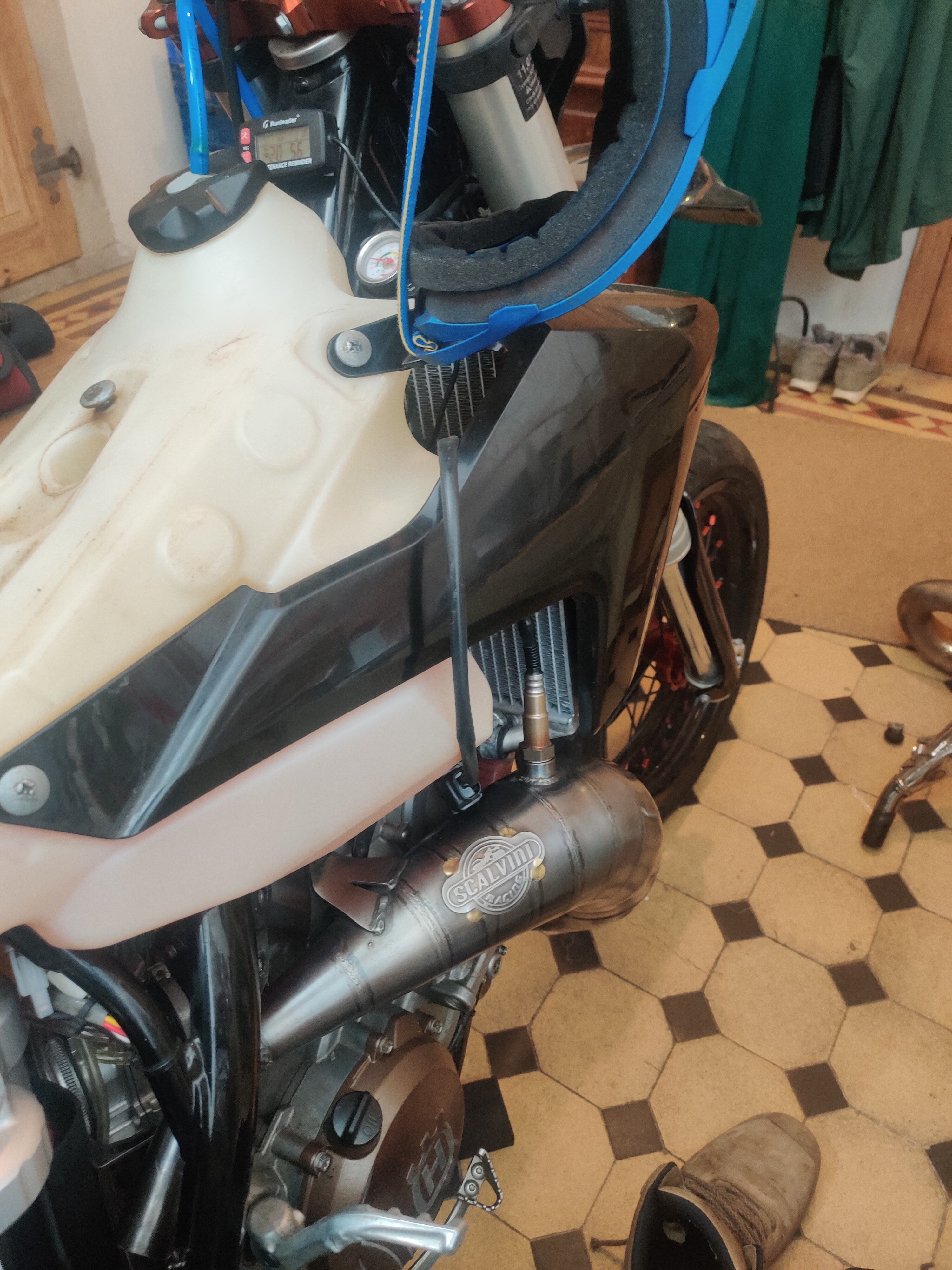

Das ganze habe ich dann ans moped verbaut, die lambdasonde natürlich nach oben positioniert um ihr Leben maximal zu verlängern :) Anzeige hatte ich mit klettkabelbinder rechts vom tacho. Das ganze sah nach der ersten fahrt so aus:IMG_20240408_184313.thumb.jpg.cce6e10249281a44c7ab794c7adb94e4.jpg
Hat mir unterm Strich sehr geholfen den vergaser abzustimmen, bin (soweit ich mich korrekt erinnere) bei Vollgas und 9k RPM etwa bei AFR 12.7-12.9 gewesen.

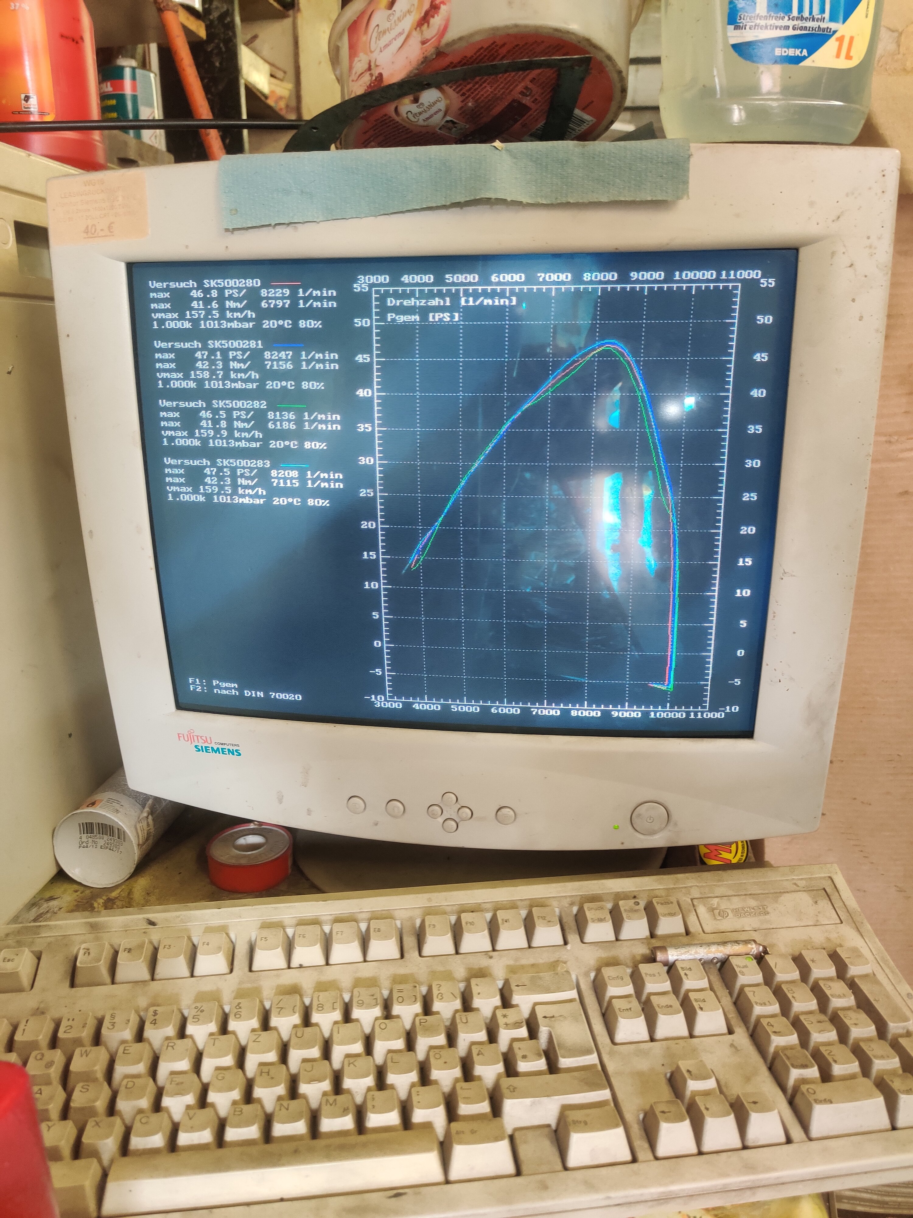

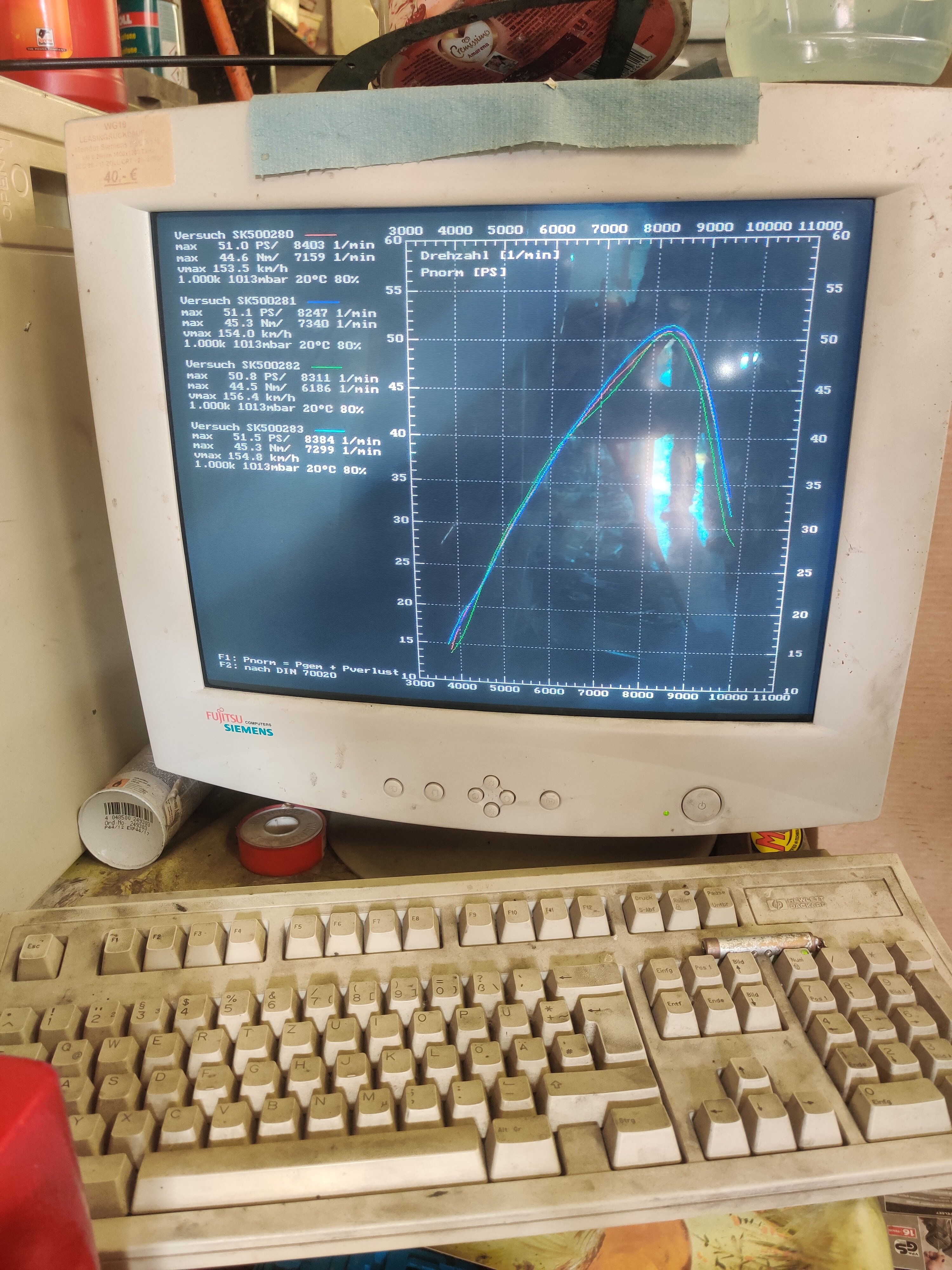

Ein paar Wochen später war ich mit dem mofa mal auf dem Prüfstand eines Freunds, da kamen folgende Diagramme bei raus:IMG_20240420_151656.thumb.jpg.c73d4f5347b9ded48f5795ff368e605f.jpg(Motorleistung)
(Radleistung)

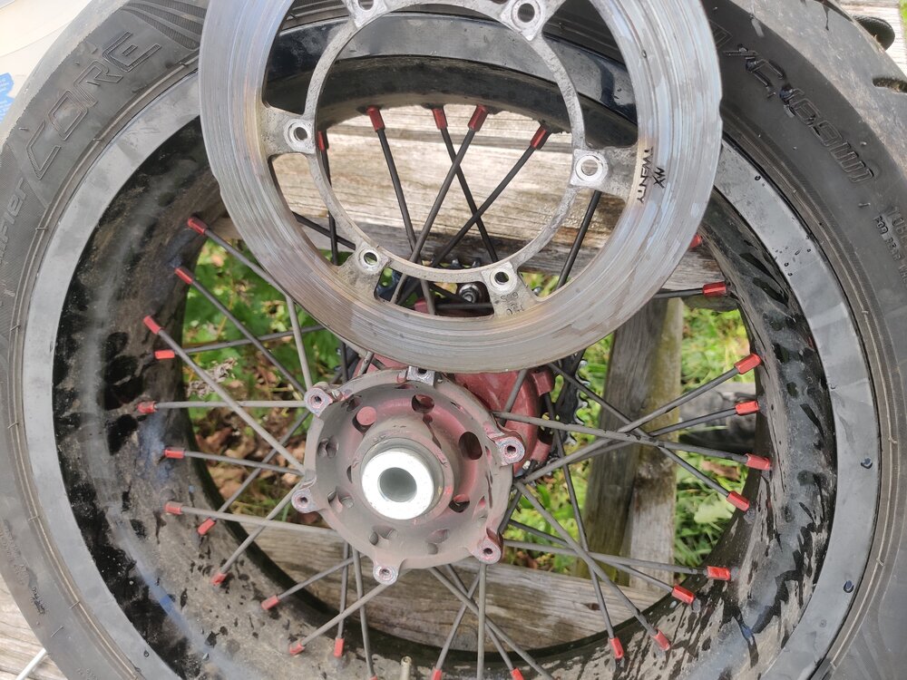

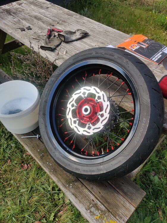

Nach dem Prüfstandsbesuch war die hintere Bremsscheibe fällig:
Diese wurde durch eine neue von Motomaster ersetzt: (und das versaute rad mal gewaschen :) 😞

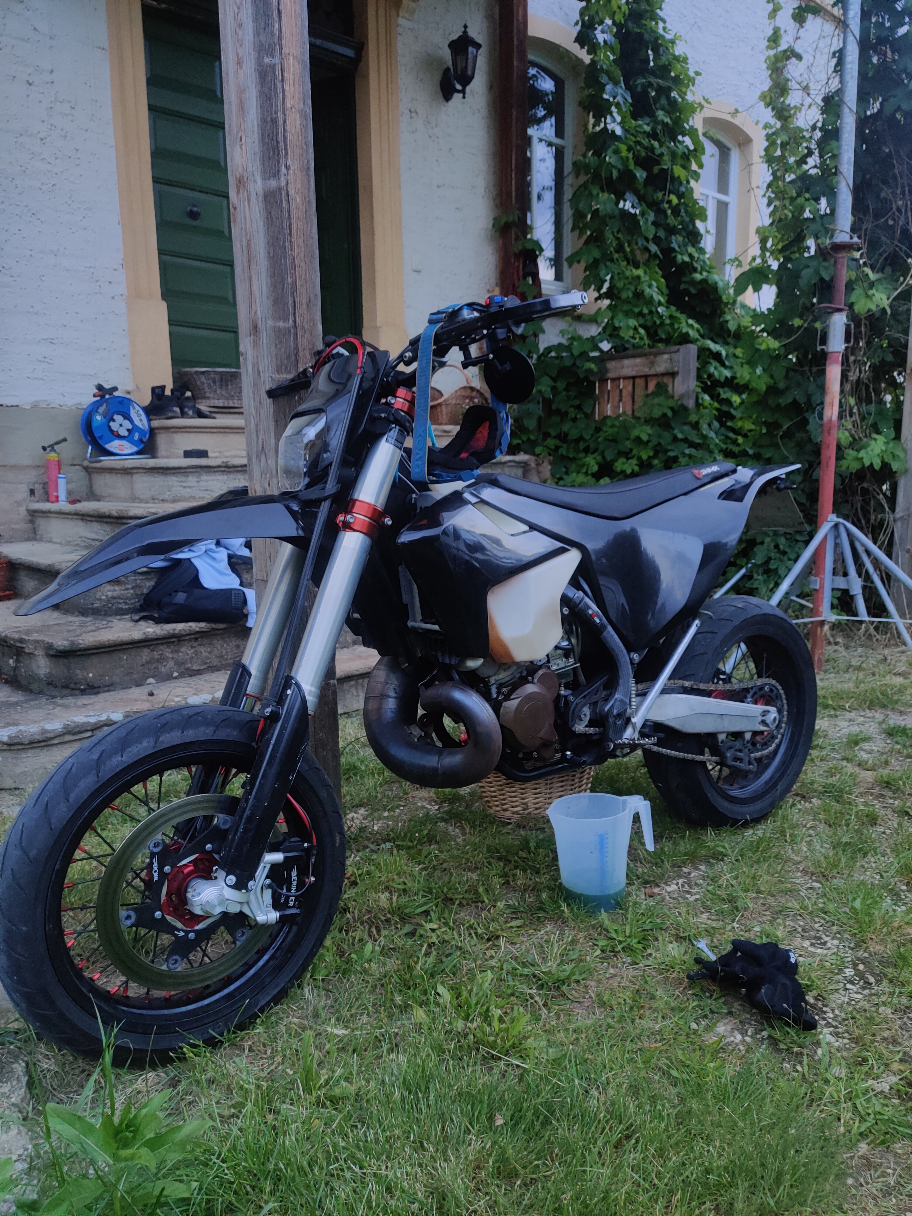

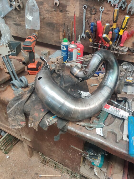

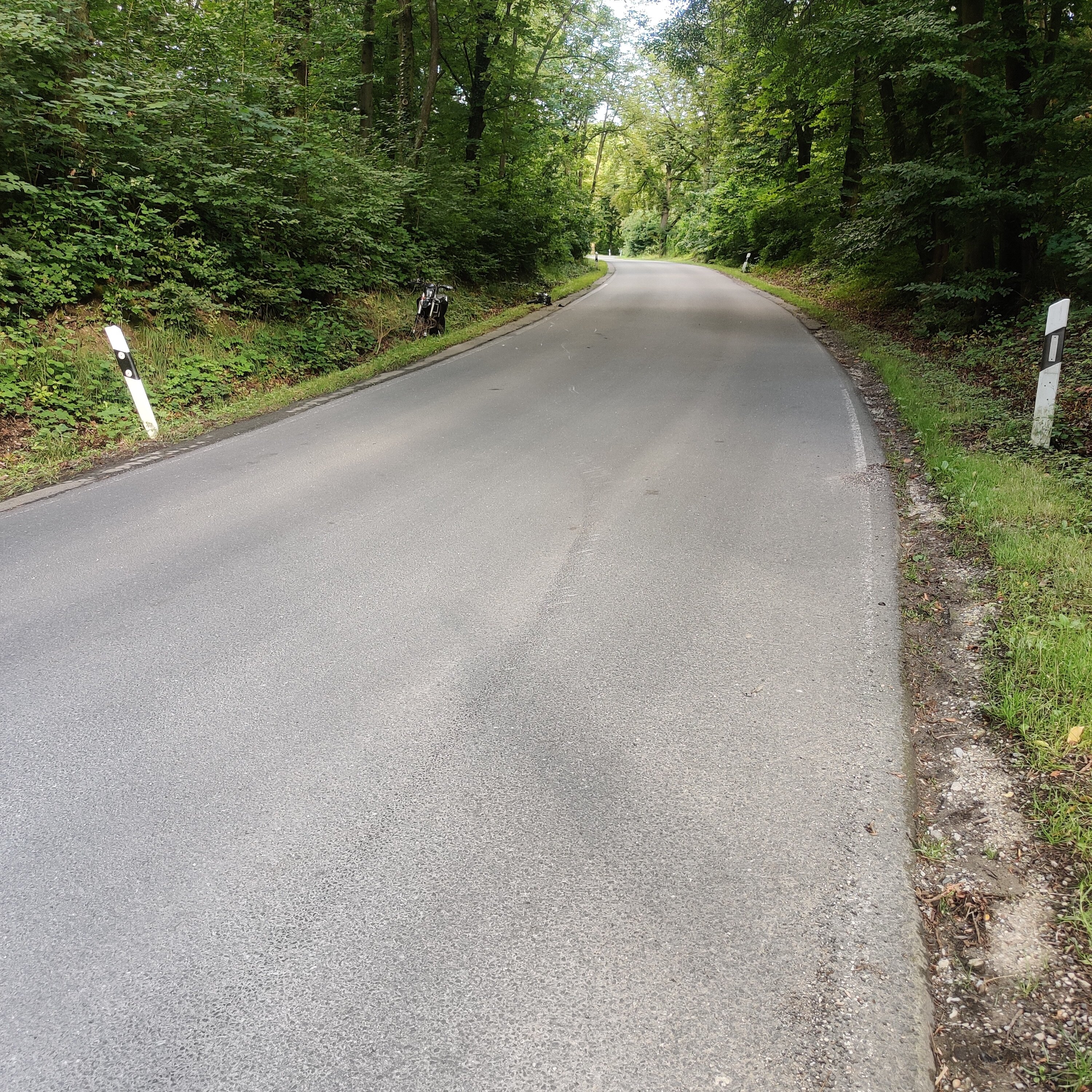

Leider bin ich einige Tage später durch eine Schotter-Auswaschung aus einem Waldweg gestürzt:IMG_20240713_190228.thumb.jpg.ae5b0ad4f83d26f18a1af7c3802251b6.jpg Natürlich 2x Handwurzelknochen Fraktur :) am moped waren die Bremspumpe, der Krümmer und das Vorderrad defekt.

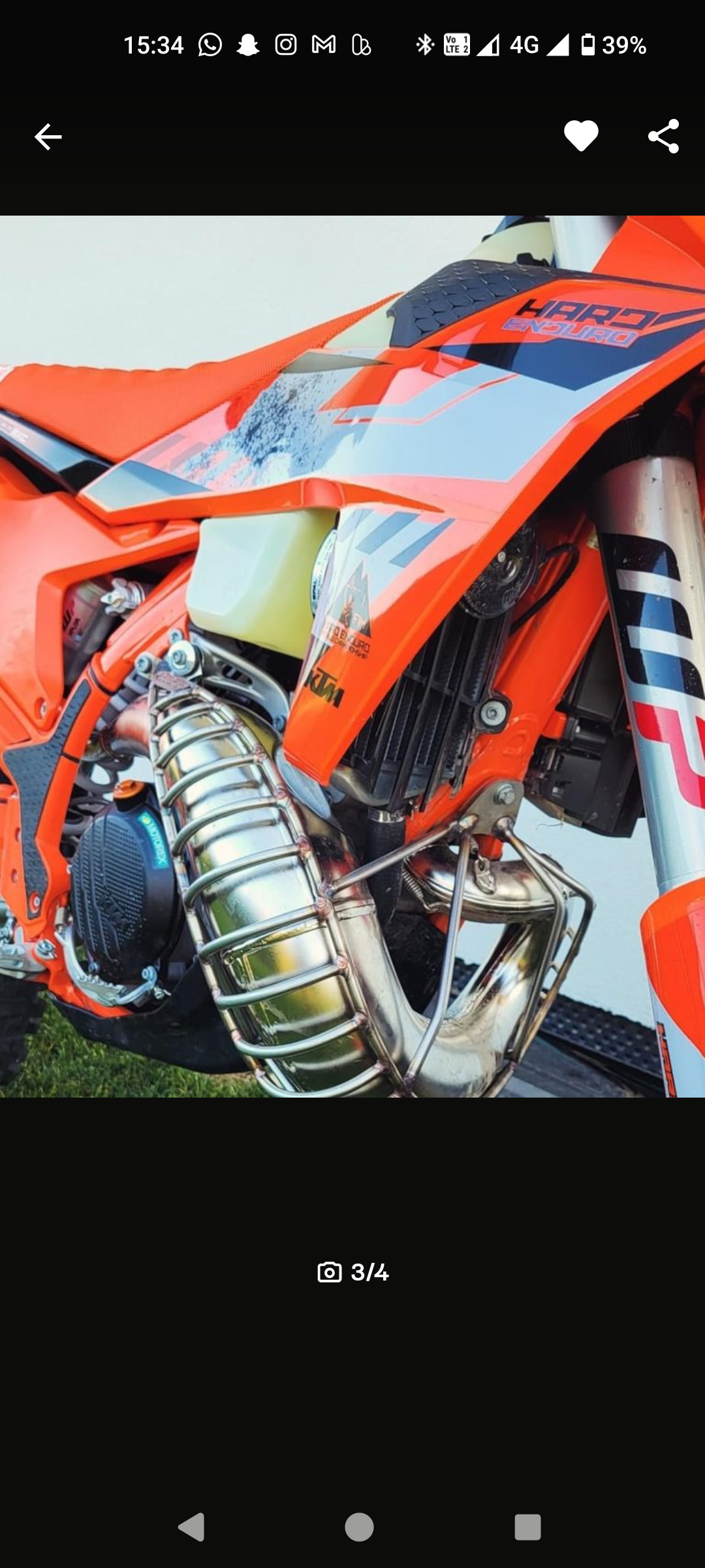

Nun meine Frage: habt Ihr Empfehlungen für einen neuen krümmer (möglichst rostfrei und etwas topend betont) und evtl einen schutz um solche schäden in Zukunft zu verhindern? Ich hatte bei Kleinanzeigen einen aus Titan (große augen) gesehen der stabil aussieht und angeblich nur 1.5kg wiegen soll: Screenshot_20241204-153447.thumb.png.607d65e7bc9265bb654e0dee42a2e3c4.png
https://www.kleinanzeigen.de/s-anzeige/edelstahl-titan-kruemmerschutz-fuer-ktm-exc-husqvarna-te-gg-250-300/2781179278-306-5589?utm_source=sharesheet&utm_medium=social&utm_campaign=socialbuttons&utm_content=app_android
Habt ihr mit sowas schon Erfahrungen sammeln können? Taugen evtl sogar diese carbonschalen was?

Wie defekt ist denn dein Krümmer? Sowas kann man ggf. richten...
Titan besitzt zwar eine hohe Festigkeit und geringe Dichte - ist damit aber nicht zwangsläufig leichter und/oder stabiler als ein Krümmer aus Stahl. In jedem Fall aber aufwändiger zu verarbeiten bzw. zu reparieren und teuerer
der Krümmer hat auf der rechten seite an der dicksten stelle eine delle kassiert, ich denke das lässt sich noch mal richten.
hauptsächlich geht es mir bei dem titan um das rostfreie. (und natürlich die coolen farben, da kann man schon mal den einen oder anderen euro extra berappen)
der verlinkte krümmerschutz ist auch aus Edelstahl erhältlich, wiegt dann aber angeblich etwas mehr.
