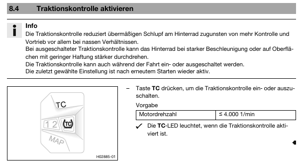

Spöcki_75 Posted February 25, 2025 Report Share Posted February 25, 2025 Mahlzeit zusammen, sorry für die evtl dumme Frage aber ich finde dazu nicht wirklich was im Netz. Meine FS450 aus 2022 hat eine Traktionskontrolle ie beim Schalter fürs Mapping aus- bzw. eingeschaltet werden kann. Ich bin mir nur nicht sicher ob - wenn die Lampe leuchtet - die Traktionskontrolle an oder aus ist. Danke für die Hilfe Quote Link to comment Share on other sites More sharing options...

Spöcki_75 Posted February 25, 2025 Author Report Share Posted February 25, 2025 vor 35 Minuten schrieb Balko: Danke für die Unterstützung. Und jetzt komme ich mir blöd vor. Nachdem du dir die Mühe gemacht hast, hab ich den Text auch in der Anleitung gefunden. Ich buche gleich einen Lesekurs Sorry und danke Quote Link to comment Share on other sites More sharing options...

raserchen Posted February 26, 2025 Report Share Posted February 26, 2025 Was bedeutet denn hier < oder= 4000 kann man nur unterhalb der Drehzahl die Einstellung ändern oder funktioniert die TC nur bei weniger als 4000 Umdrehungen Quote Link to comment Share on other sites More sharing options...
Spöcki_75 Posted February 26, 2025 Author Report Share Posted February 26, 2025 vor 2 Minuten schrieb raserchen: Was bedeutet denn hier < oder= 4000 kann man nur unterhalb der Drehzahl die Einstellung ändern oder funktioniert die TC nur bei weniger als 4000 Umdrehungen Die TC lässt sich nur dann aktivieren wenn die Drehzahl kleiner oder maximal 4000 U/min ist. 1 Quote Link to comment Share on other sites More sharing options...
