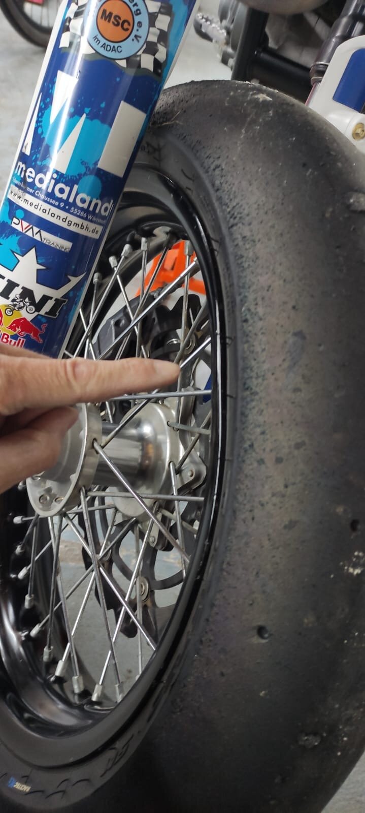

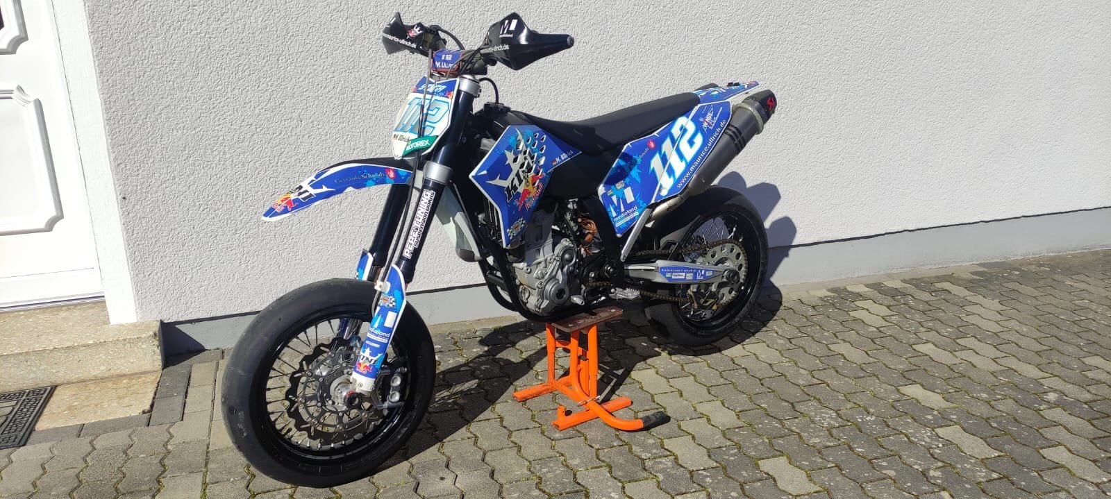

Jan-25 Posted April 26, 2025 Author Report Share Posted April 26, 2025 Vielen Dank für eure zahlreichen Tipps und Infos. hab eine gefunden, die gut für mich passen könnte. Smr von 2010 • geschätze 35-40 bh • als Trainingsbike auf Kartstrecken genutzt • 2013 Ventilspielkontrolle (angeblich?!) • stand seit 2013 als Deko im Büro • dieses Jahr Vergaserreinigung, Ölwechsel, Spritwechsel, Bremsflüssigkeit neu und neue Batterie (Kommt von Langstreckenrennen) - leider Delle in der Felge, aber angeblich nicht spürbar - Reifen alt - ansonsten auch kein Zubehör 4000€ - Preislich ok? Bitte mal um Einschätzung ✌🏼 Quote Link to comment Share on other sites More sharing options...
MCLC4 Posted April 27, 2025 Report Share Posted April 27, 2025 Von Motorrädern die 10 Jahre oder länger gestanden haben bin ich kein Fan. Mit der beschädigten Felge und neue Slicks die du benötigst liegst du preislich schon bei der von Domay vorgeschlagenen FS und vielleicht geht da ja noch was. Geschätzte Betriebsstunden heißt für mich immer unbekannt viel gelaufen weil nicht belegbar. Ist weder positiv noch negativ heißt einfach nur sorgfältig den Zustand überprüfen. Ich würde lieber zu Einspritzer tendieren außer die Vergaser liegt preislich bei 3-3,5k. Bei den Einspritzern werden die Stunden auch im Steuergerät gezählt und können ausgelesen werden. Quote Link to comment Share on other sites More sharing options...
Mexville Posted April 27, 2025 Report Share Posted April 27, 2025 würde ich auch nicht nehmen die ktm... Quote Link to comment Share on other sites More sharing options...
