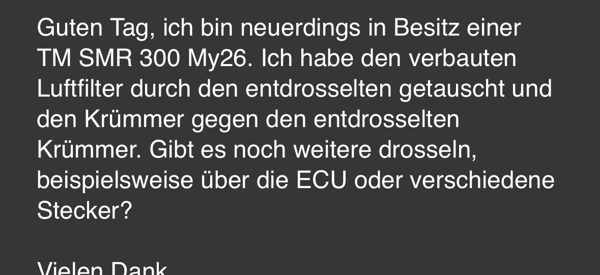

Bei meiner SMR 300 scheint noch das gedrosselte Euro 5+ Mapping drauf zu sein. Der Händler bei dem ich sie gekauft habe, hat mir versichert keine Racing Software aufgespielt zu haben.
Ist hier jemand im Forum der mir das entdrosselte Mapping aufspielen kann? Oder gibt es Wege wie ich es selbst machen kann?

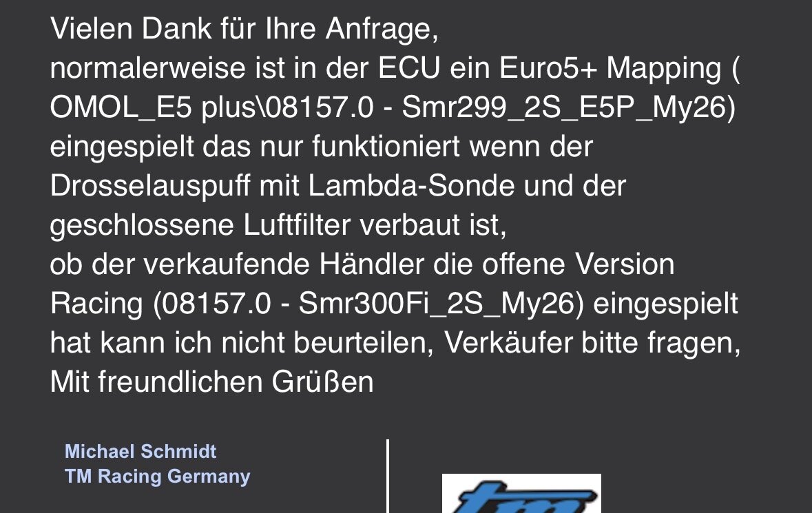

Ich habe noch ein Screenshot von TM Racing Germany angehängt als Antwort auf meine Frage ob die ECU gedrosselt ist bei den My26 ModellenIMG_4625.thumb.jpeg.bf357a2580a9cdebad1ba1ac8dfbf787.jpegIMG_4626.thumb.jpeg.e5a345f70a21ec67501580b3e8d6d403.jpeg

Ich hab meine TM 300 SMR FI ES vor 2 Wochen ausgeliefert bekommen. Mein Händler in Österreich sagte mir, dass Map1 die offene Leistung hat und Map2 die gedrosselte Variante ist ab Werk. Ich hab mir aber zusätzlich noch um 400€ das Kabel und die Software gekauft. Bekommt man bei TM Racing shop Deutschland:
Diagnosesoftware, USB Dongle, Anschlußkabel für 4T Fi Modelle ab 2019 und eM007. # F08376`
