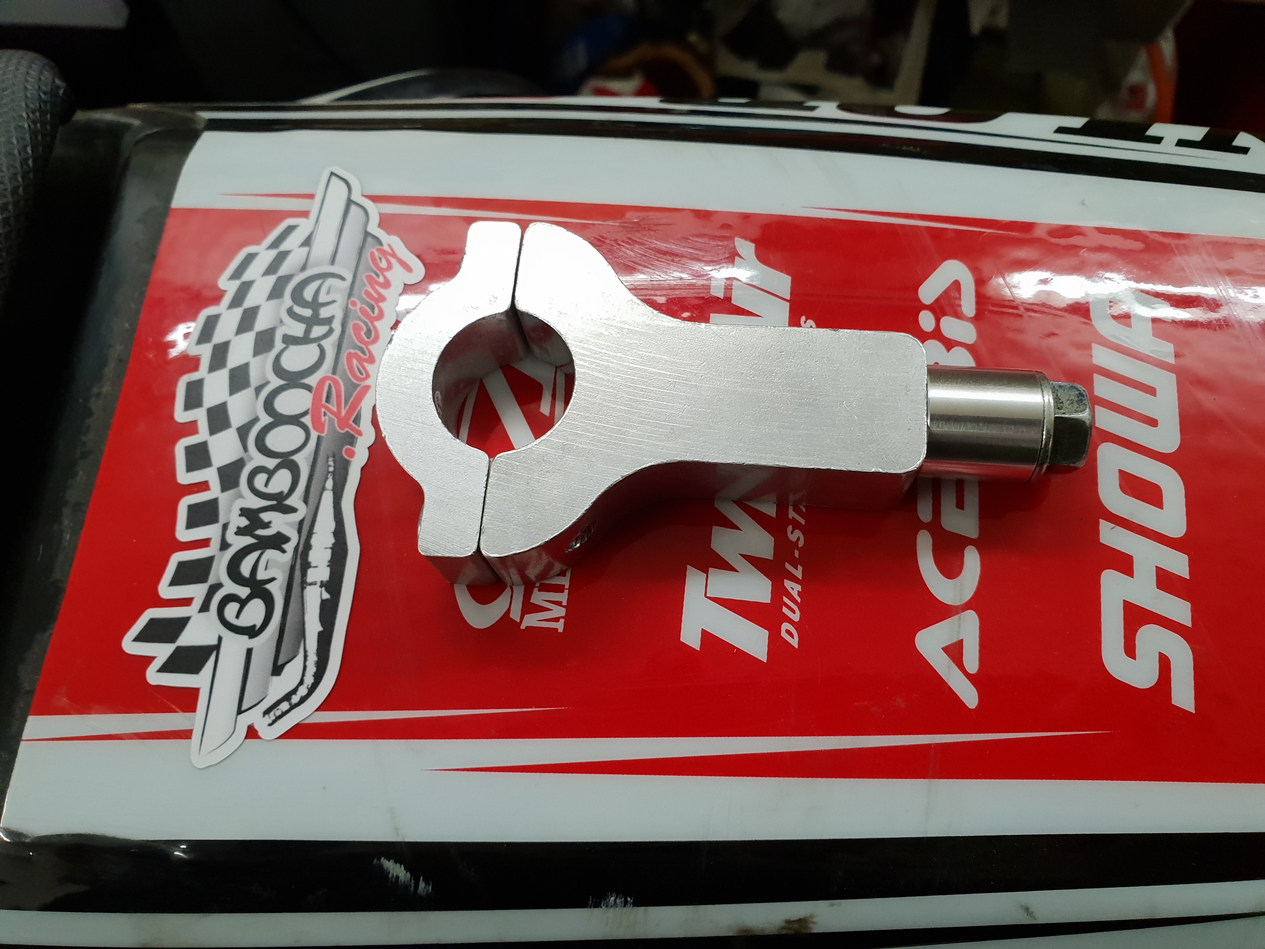

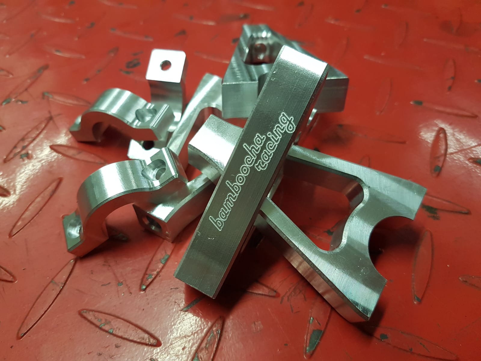

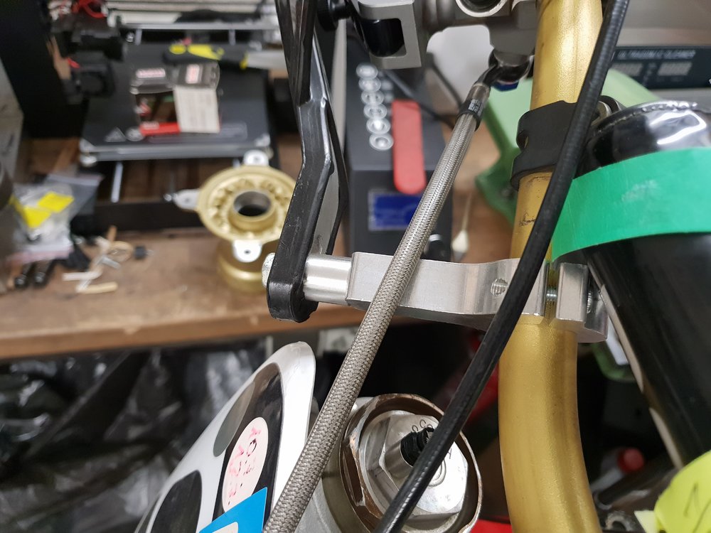

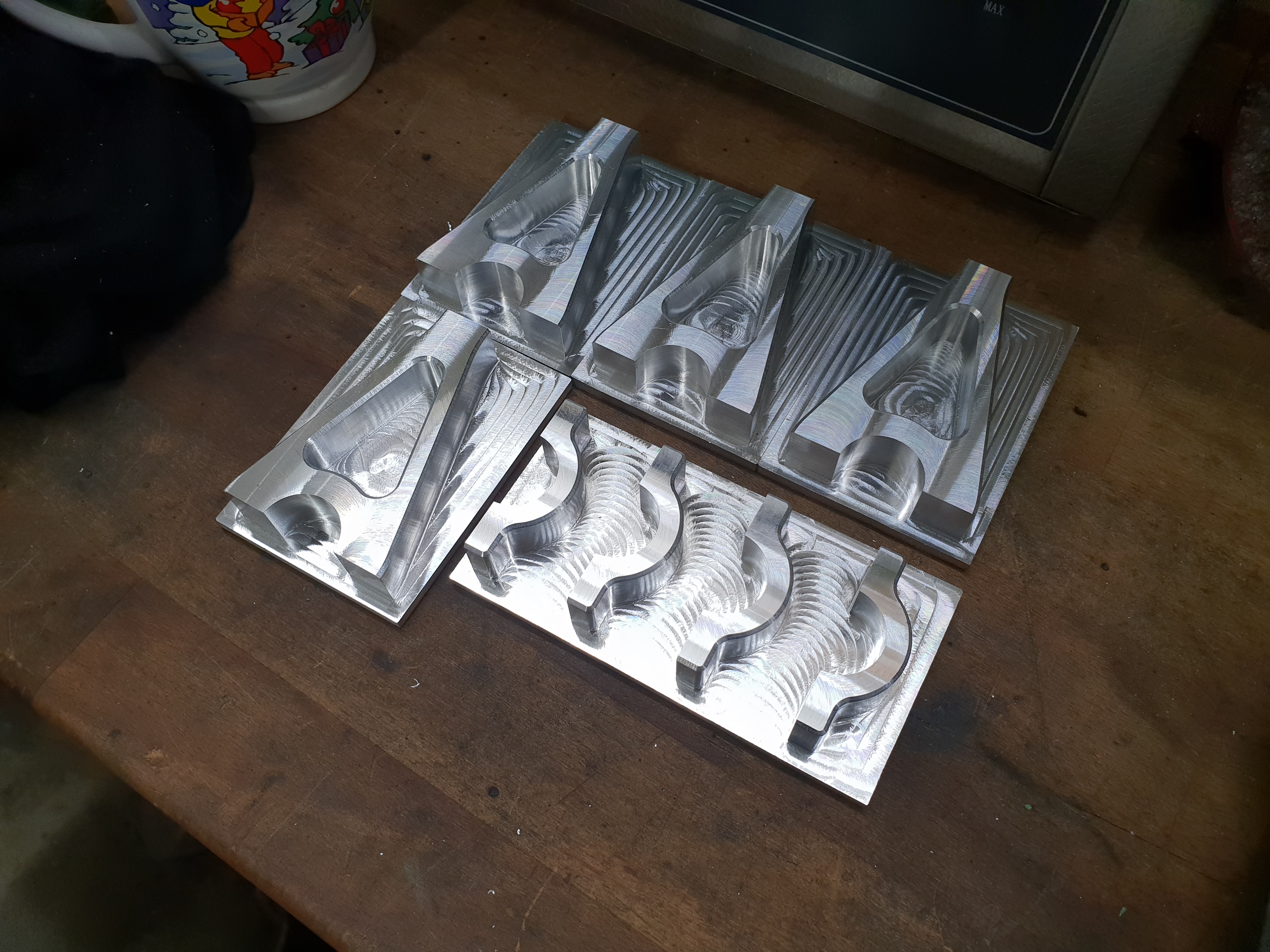

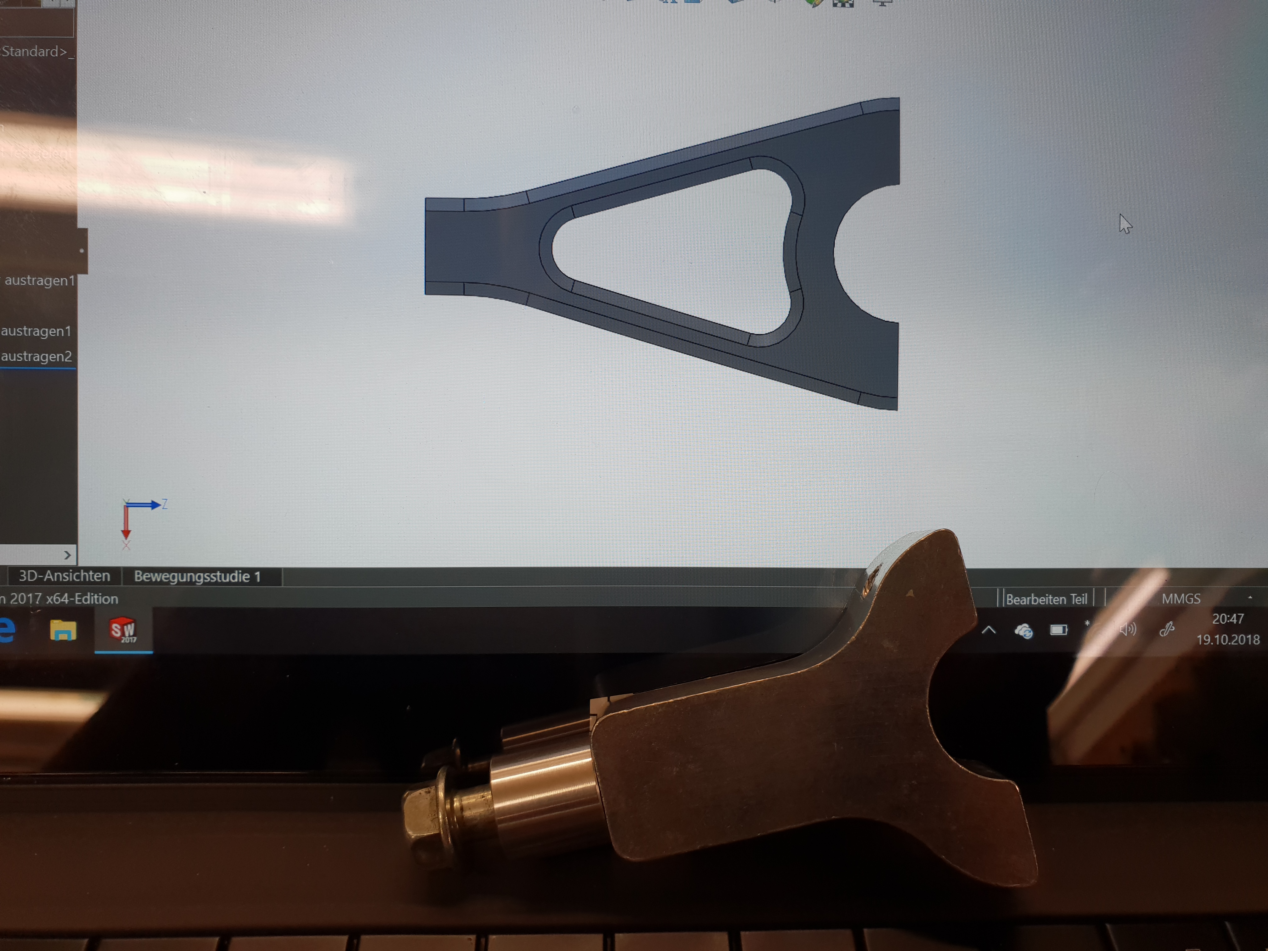

Max b.r Posted October 22, 2018 Author Report Share Posted October 22, 2018 So, jetzt gehts los mit der Schraubsaison: Durch die Radiale Bremspumpe musste ich den inneren Halter des Handguards verlängern. Habe dann schnell eine Hülse gedreht und eine Seite verlängert: Gefallen haben mir die Halter noch nie so richtig, irgendwie klobig und hässlich. Trägt auch nix dazu bei. Ideenfindung: Dann gestern Abend mal meine Fräse angeworfen und die erste Seite der Teile rausgelassen: 9 Quote Link to comment Share on other sites More sharing options...

Huskyschrauber Posted October 22, 2018 Report Share Posted October 22, 2018 Und wie kriegste die Dinger da jetzt runter? Umgedreht aufspannen und abschruppen? Wenn ja, mach mal ein Foto von Interessiert mich Quote Link to comment Share on other sites More sharing options...
Max b.r Posted October 22, 2018 Author Report Share Posted October 22, 2018 vor 8 Minuten schrieb Huskyschrauber: Und wie kriegste die Dinger da jetzt runter? Umgedreht aufspannen und abschruppen? Wenn ja, mach mal ein Foto von Interessiert mich Genau, umgedreht Einspannen, runterplanen, neu Antasten und dann die Fasen fräsen. vor 38 Minuten schrieb Ben: Mal eben die Fräse angeworfen. Sonntage in der Republik... wenn du noch mehr machen willst, ich hätte Bedarf. Was soll man sonst Sonntags machen? Quote Link to comment Share on other sites More sharing options...

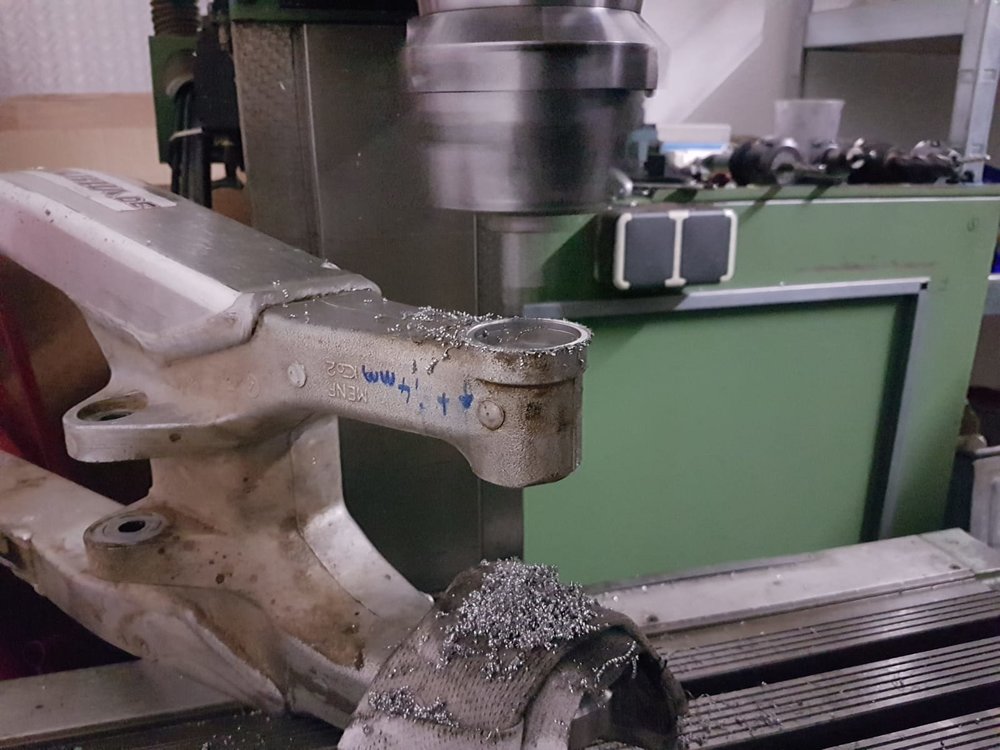

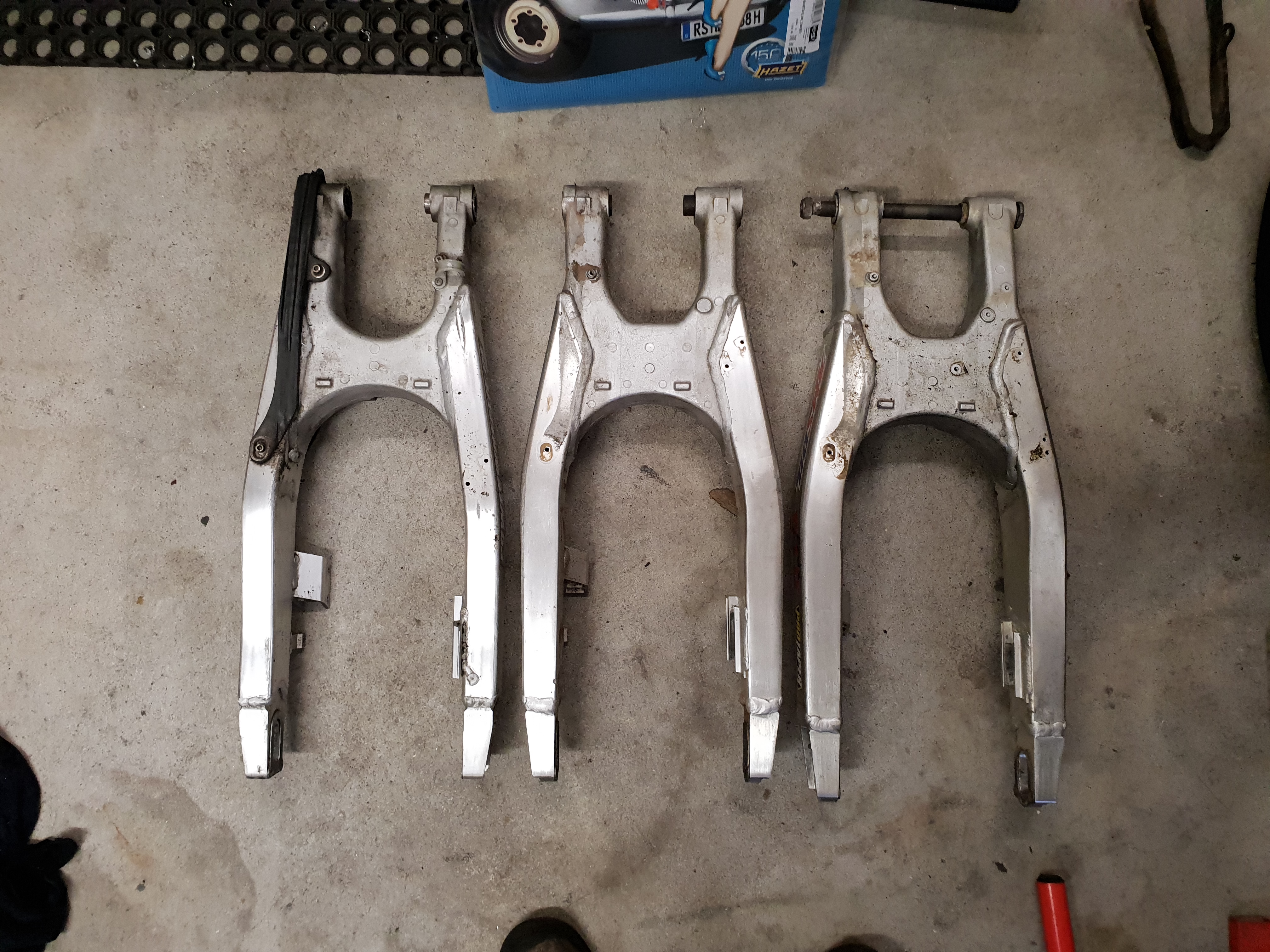

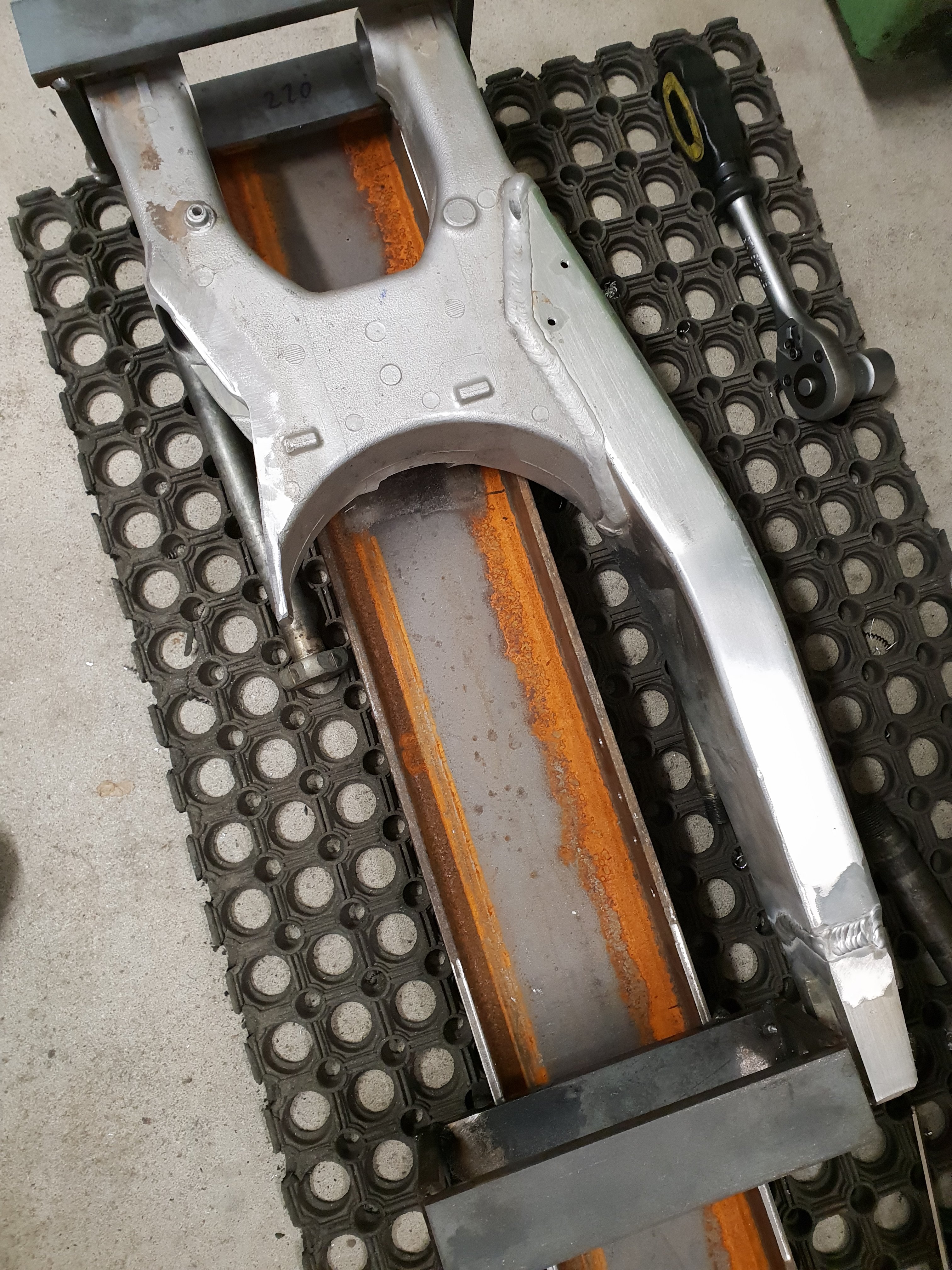

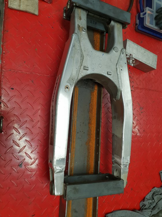

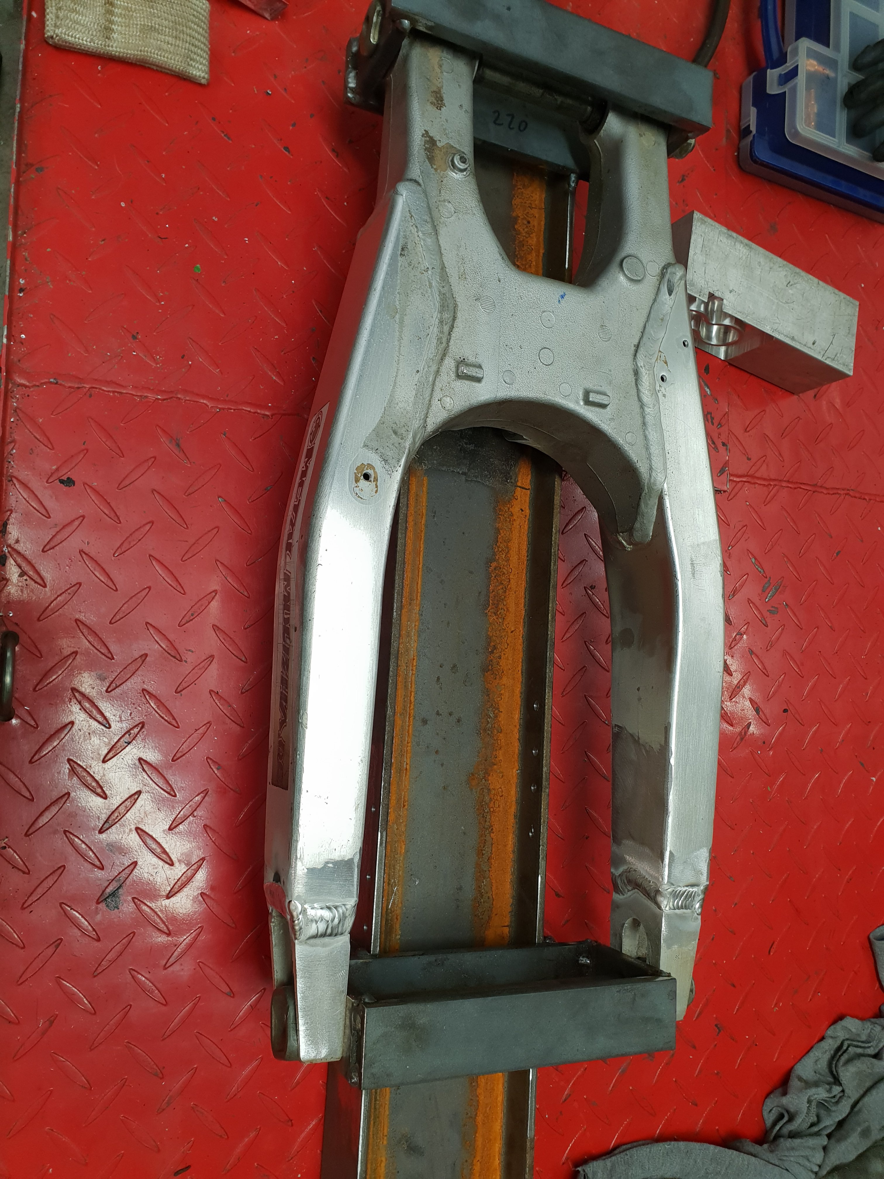

Max b.r Posted December 14, 2018 Author Report Share Posted December 14, 2018 (edited) Schwingenexperiment Teil 2 Die 09er CRF Schwinge ist Bremsenseitig ein wenig zu breit. Die restlichen Maße was Kettenflucht etc angehen, sind gleich. Also Lagersitz für das Axiallager nach innen um die gemessene Differenz versetzen und dann die Schwinge einschmälern. Alle Lager und Wellendichtringe sind gleich wie zu der 99er Schwinge, nur die Hülse ist anders. Edited December 14, 2018 by Max b.r 1 Quote Link to comment Share on other sites More sharing options...

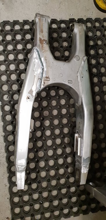

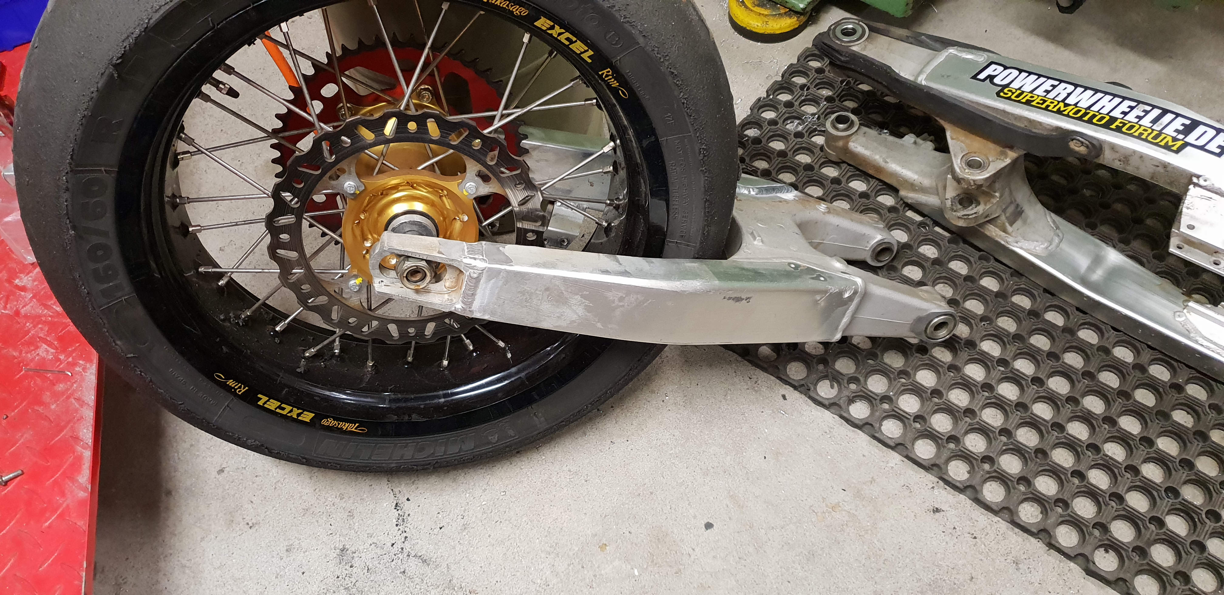

Max b.r Posted January 4, 2019 Author Report Share Posted January 4, 2019 Teil 3: Die Schwinge ist nun soweit fertig. Ging bisher alles soweit Stressfrei.. Als nächstes brauche ich eine hintere Bremse und muss neue Distanzen drehen. Gekürzt... ...und dann verbreitert Mal Rad reingesteckt.. 7 2 Quote Link to comment Share on other sites More sharing options...

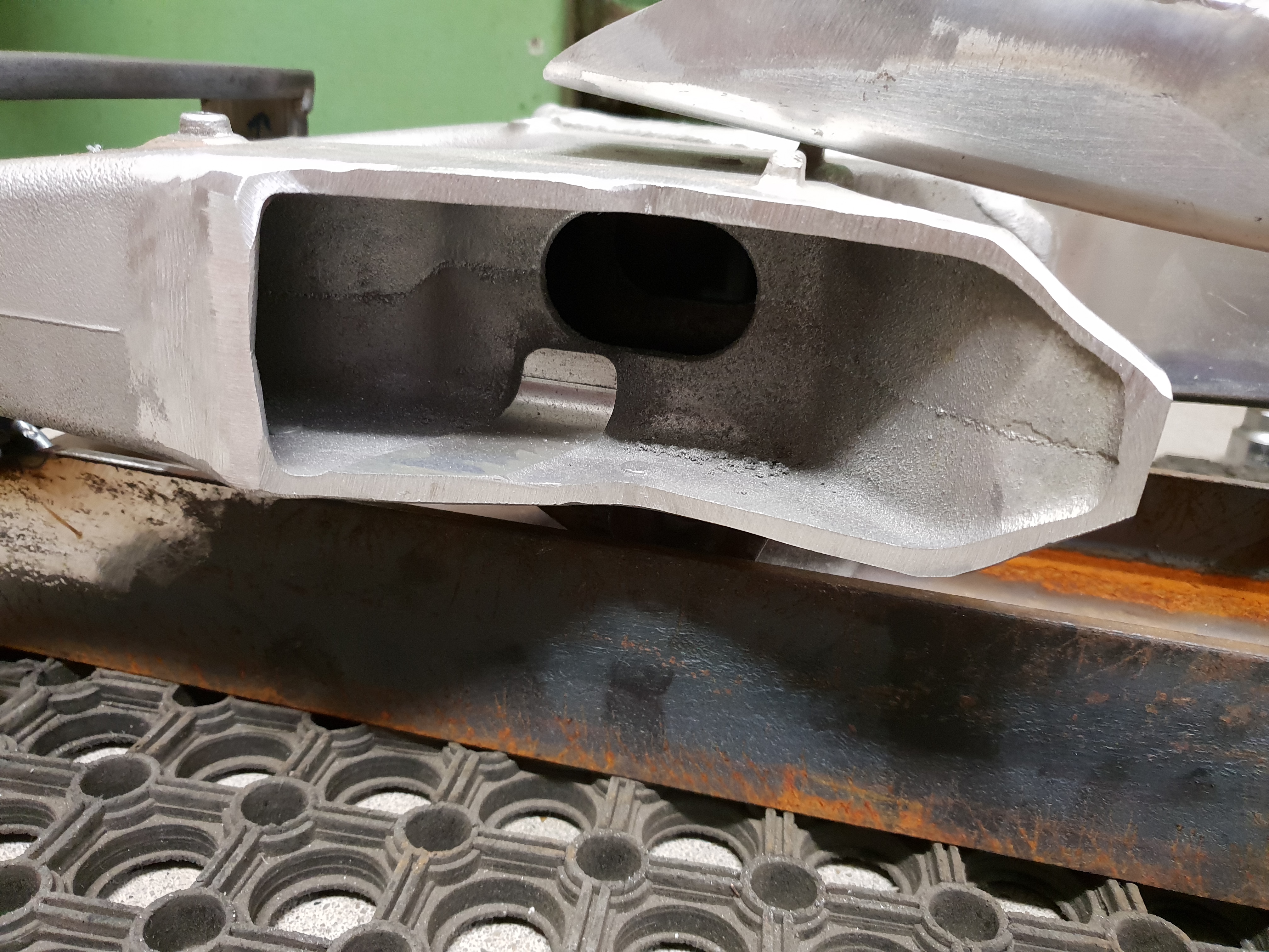

raserchen Posted January 4, 2019 Report Share Posted January 4, 2019 Alter! Geile Aktion. Hammer Hiermit vordere ich dich nächste Saison zum 2 Takt Kräftemessen heraus Kannste ein bisschen zum schweißen erzählen und woher du das so gut kannst. Machst das noch mit einer 2,4 mm Elektrode oder größer? Ist die Schwinge Natur oder silber eloxiert? Gibt's auch Bilder von der aufgetrennt en Schwinge? Quote Link to comment Share on other sites More sharing options...
Max b.r Posted January 5, 2019 Author Report Share Posted January 5, 2019 (edited) Die Schwinge ist eloxiert, das muss runter, zerstört halt die Optik... Wenn die Schwinge hält ohne zu reissen, werde ich wohl alles Eloxal runterholen und dann die arme polieren. Dann passt das optisch zu dem polierten Hauptrahmen. Ja, war eine 2,4mm Elektrode. Gut können ist relativ, gelernt habe ich das durch üben üben üben. Die Schwinge hat sich auch super schweißen lassen, das macht es dann schonmal einfacher als wenn Literweise Öl aus dem Guss rauskocht. Die Schwinge aufgetrennt ist ganz unspektakulär. Die Arme sind eben Rechteckrohr, Wandstärke muss ich nachmessen. Das Gussteil ist auch kein Hexenwerk: Edit: Zweitakt Battle mach mer! Edited January 5, 2019 by Max b.r 3 1 Quote Link to comment Share on other sites More sharing options...
