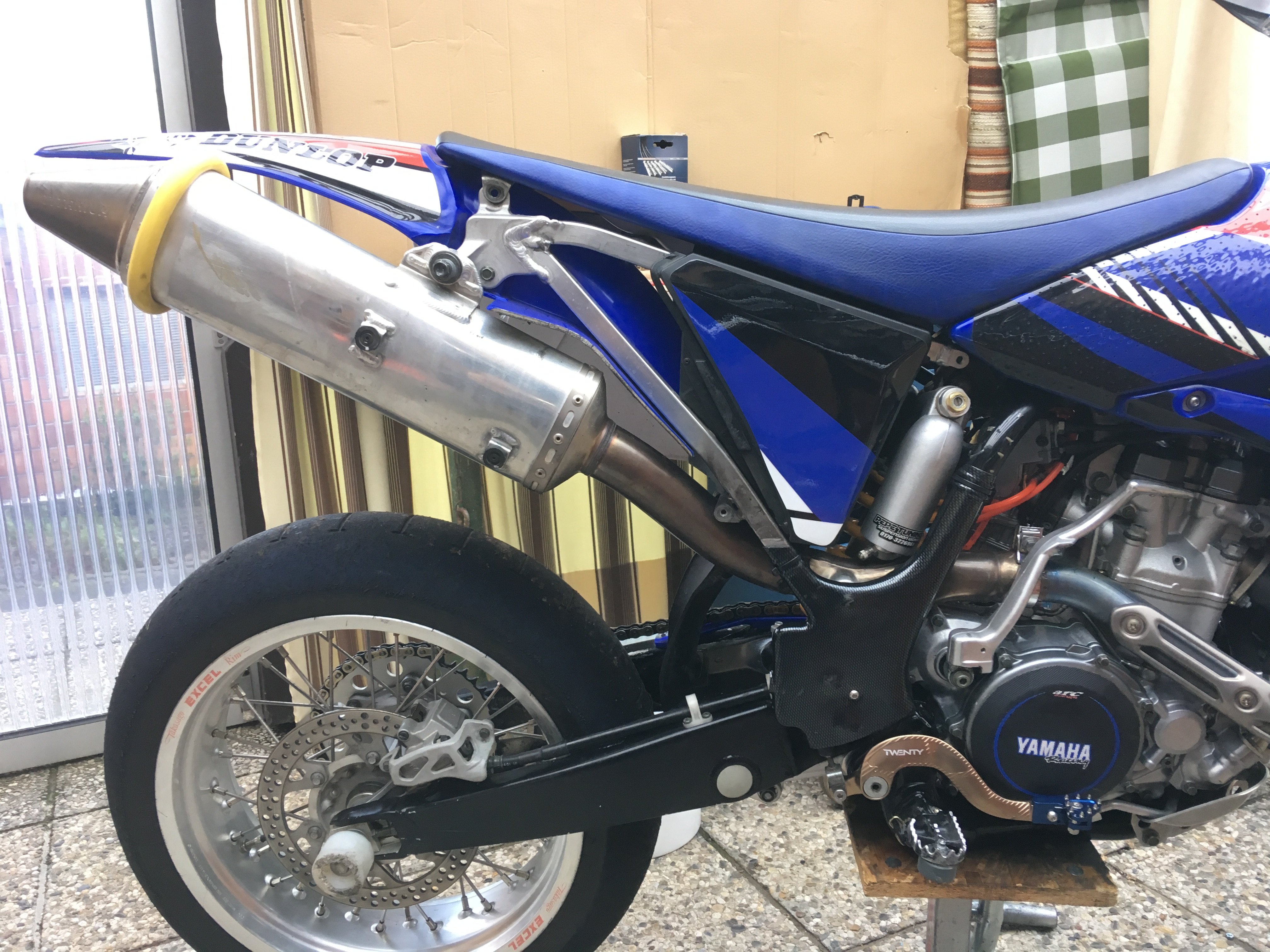

weiß jemand zufällig ob die Auspuffanlage von einer YZ250F (2006-2009) an meine YZ450F 2003 passt? Rohrdurchmesser etc. (Teilenummern der Krümmer etc weichen voneinander ab, also vermutlich keine Chance)
geht einfach darum, ob ich die Anlage bei mir montiert bekomme :

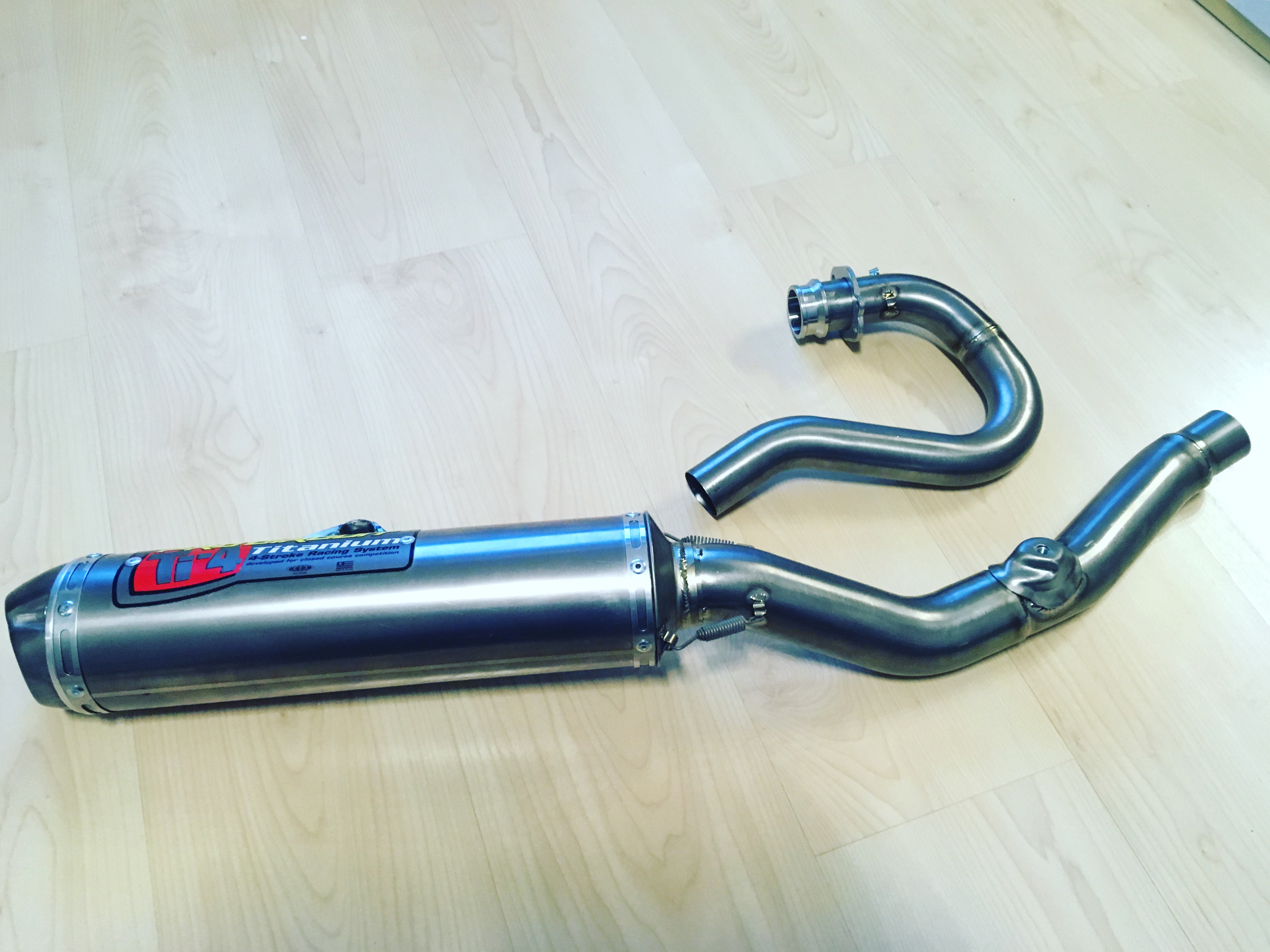

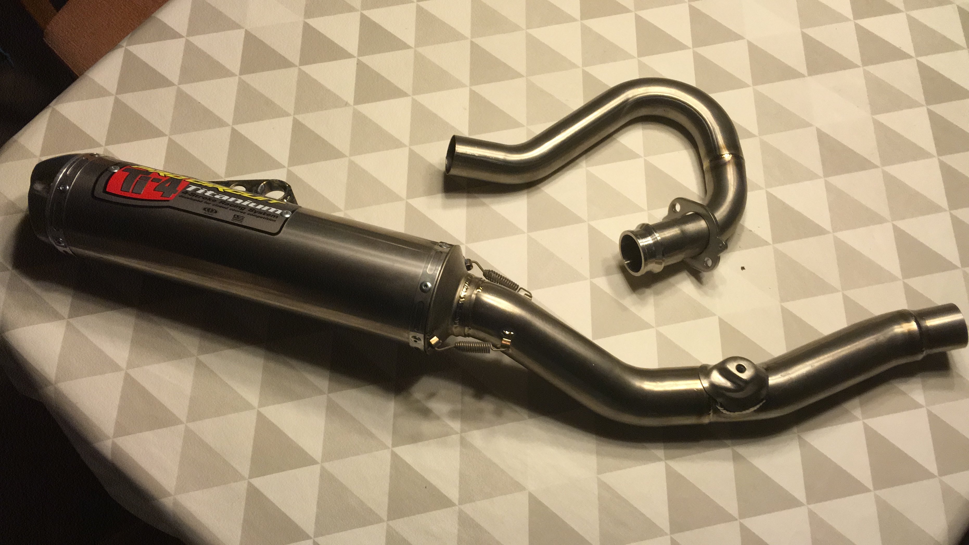

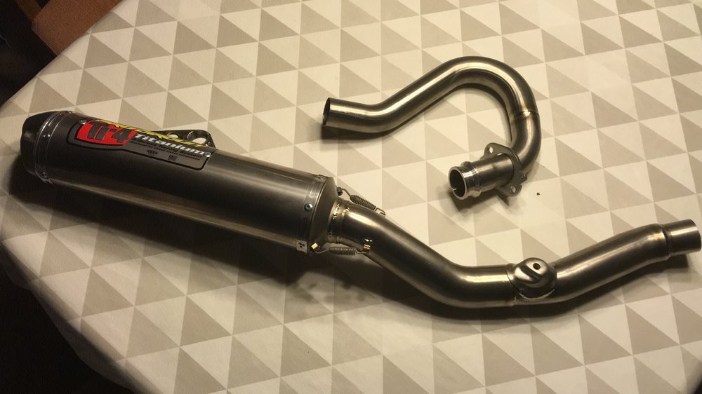

ich habe die Tage was schickes auf Ebay geschossen. Ist heute angekommen ich freu mich wie ein Schnitzel wenn ich endlich nach dem Arbeiten heim kann das Geschenk auspacken :)
Bilder gibt es dann natürlich auch :)

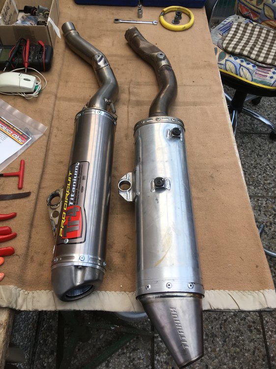

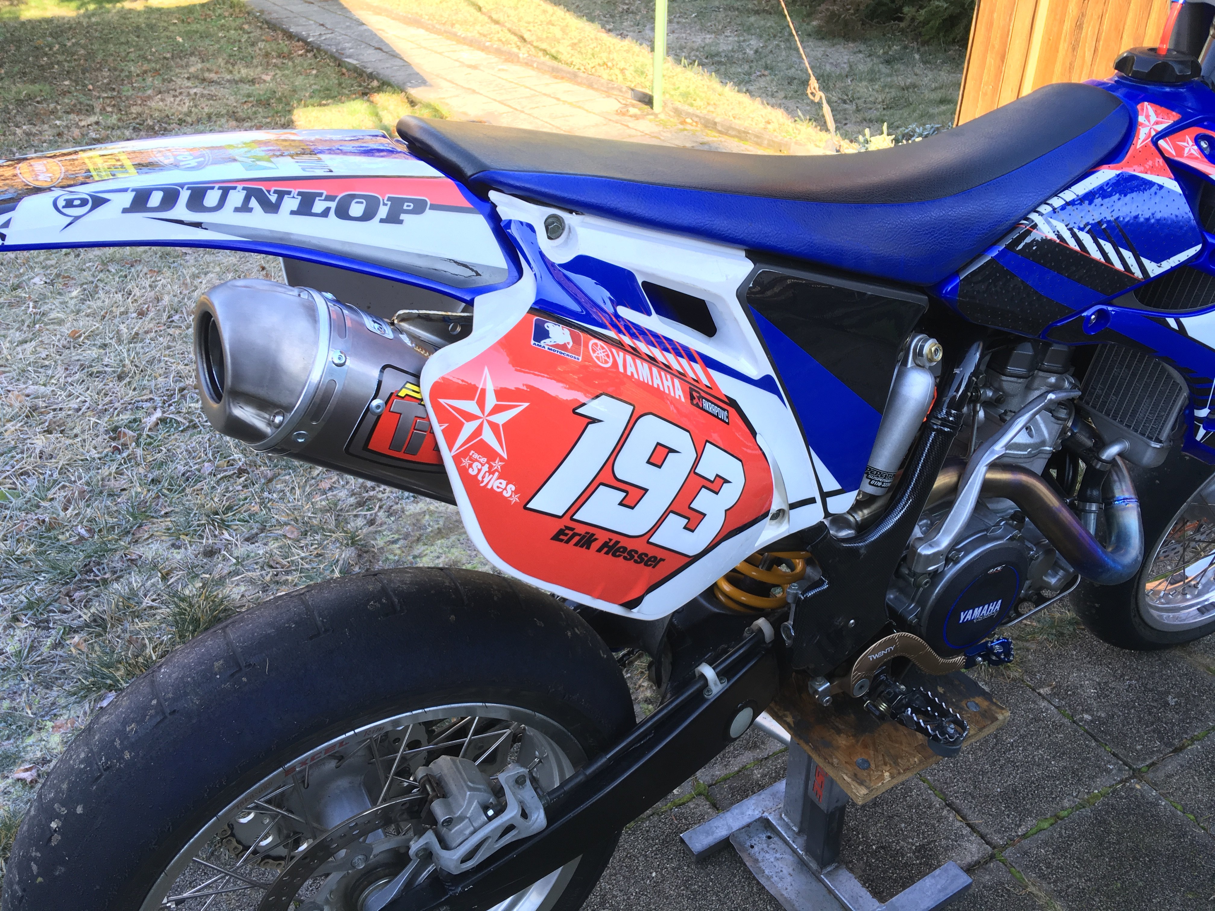

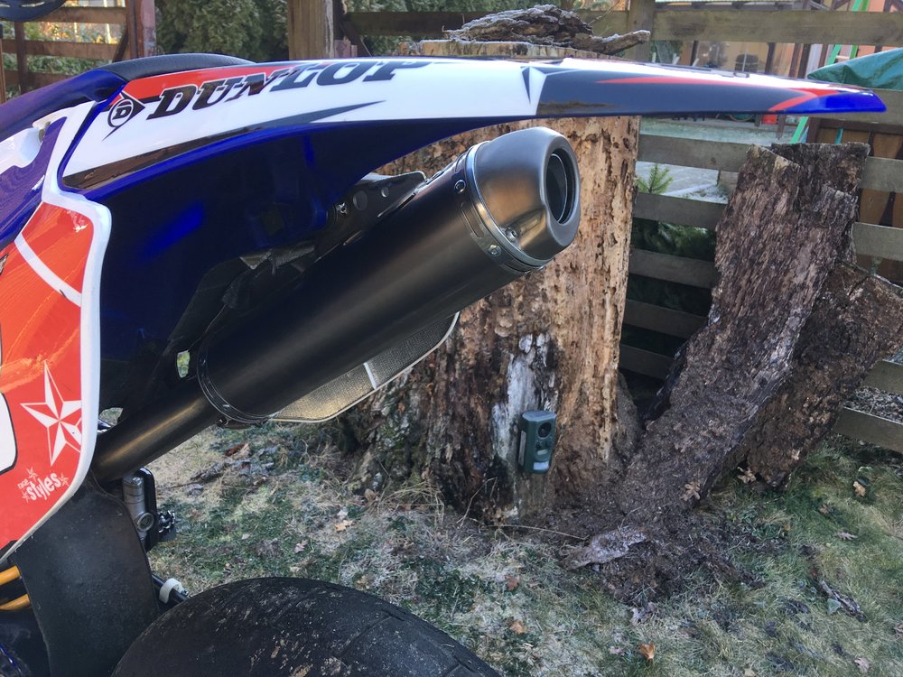

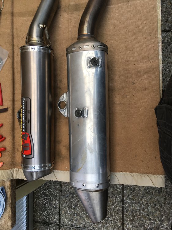

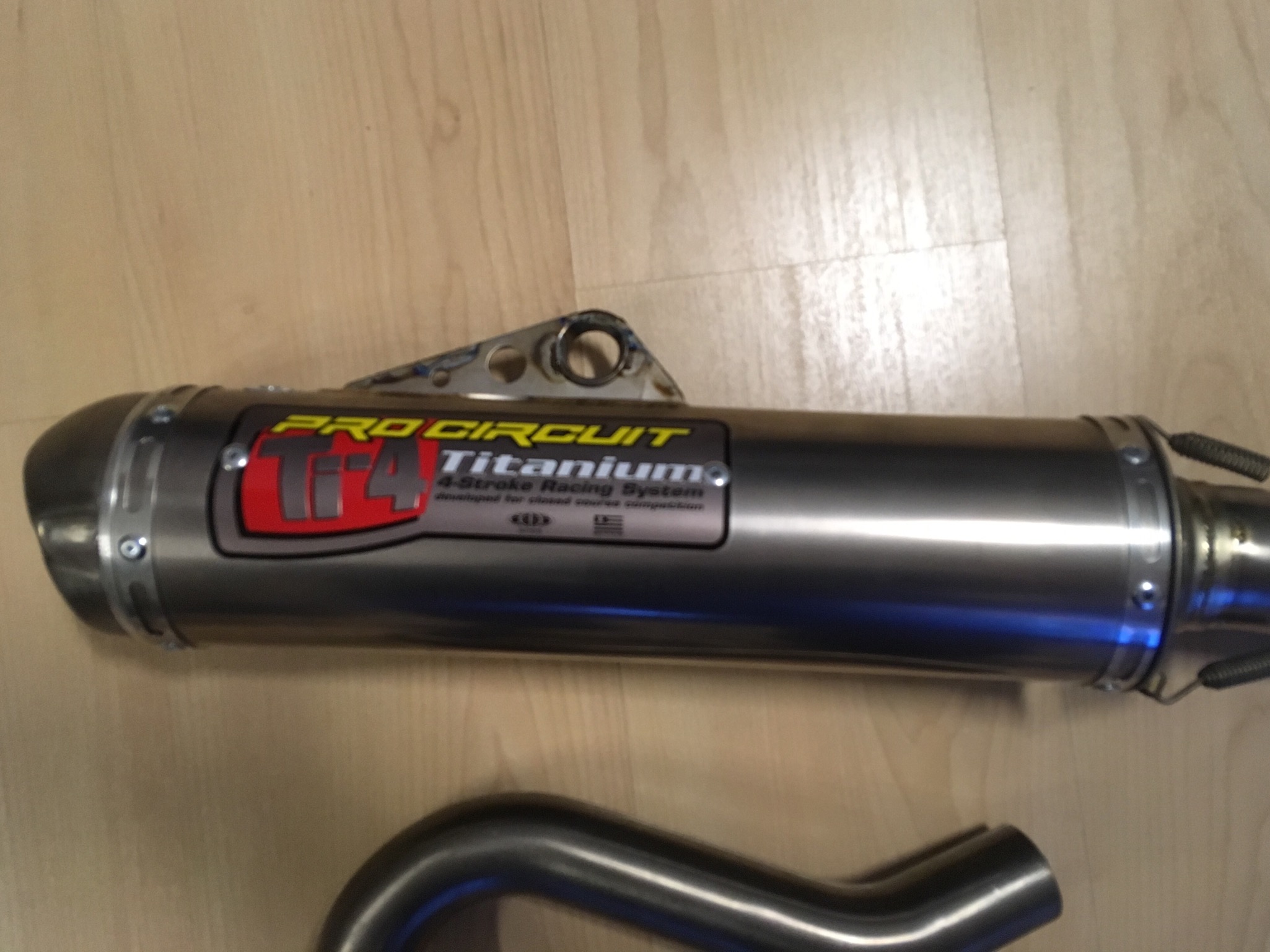

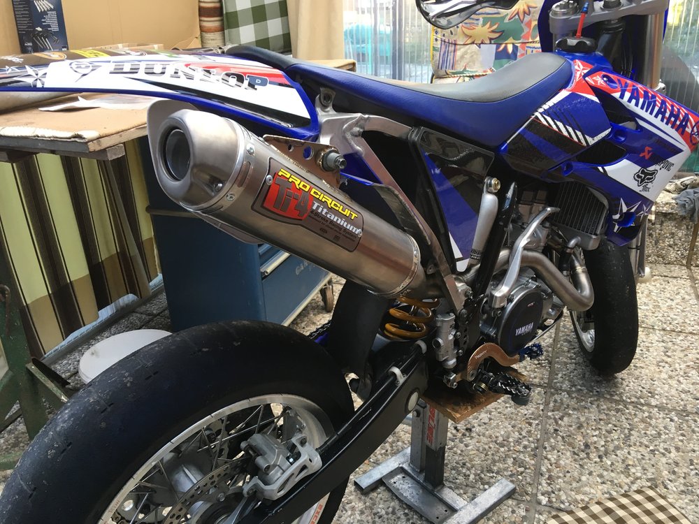

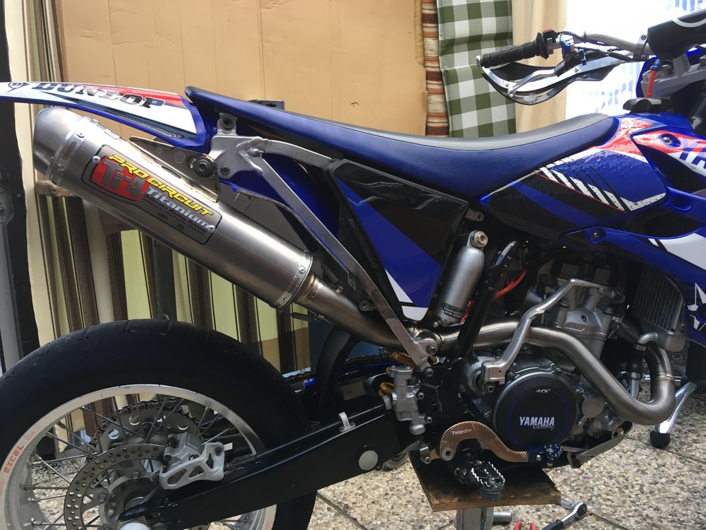

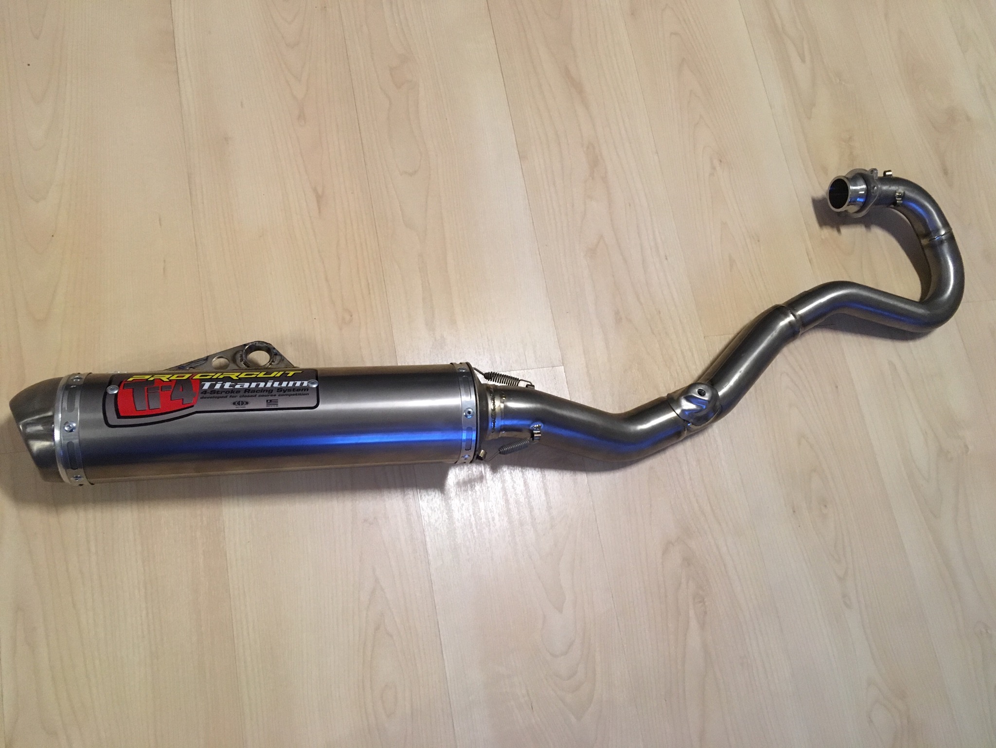

Sooooo also ich habe heute die Auspuffanlage verbaut :buttrock:
Gewicht Originalanlage : ca. 2,70 kg
Gewicht Pro Circuit Ti4: ca. 2,05 kg
dB Originalanlage : 105 dB
dB Pro Cicuit Ti4 : 108dB
(gemessen im Stand mit der Iphoneschätzeisenapp:4:)
Optik Originalanlage : Schnabeltier
Optik Pro Circuit Ti4 : Mega sexy !!!:x

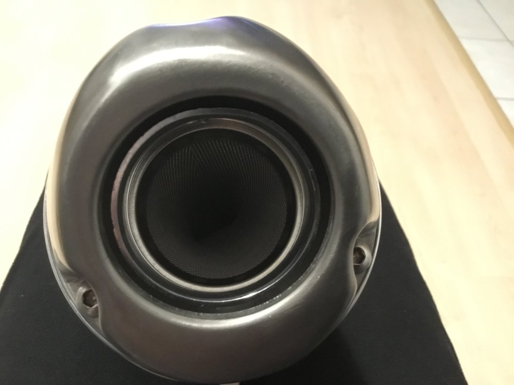

Alles in allem gefällt mir die Anlage sehr gut am Bike. Schön kurz genau wie ich das wollte und der Klang ist auch schön dumpf. Ich werde jetzt noch einen dB Killer ordern, dass ich keine Probleme mit der Lautstärke bekomme. Der Krümmer scheint nach einem kurzem Testlauf in schickem Titanblau:x
Hier mal noch was für die  Augen :
Edited by Erik93
vor 39 Minuten schrieb dimattio:
bleibt noch offen, wo sie Dich damit überhaupt noch fahren lassen
Wie gesagt noch n Killer rein dann sollts kein Problem sein :) laut meiner Messung hatte sie mit original Anlage ja auch schon 105 dB im Stand ich glaube die App taugt nichts. Bin damit in Bous, Schaafheim, Walldorf, Mirecourt ,Wittgenborn gefahren ohne jegliche Probleme. Also geb ich auf das Messergebnis nicht wirklich was :)
