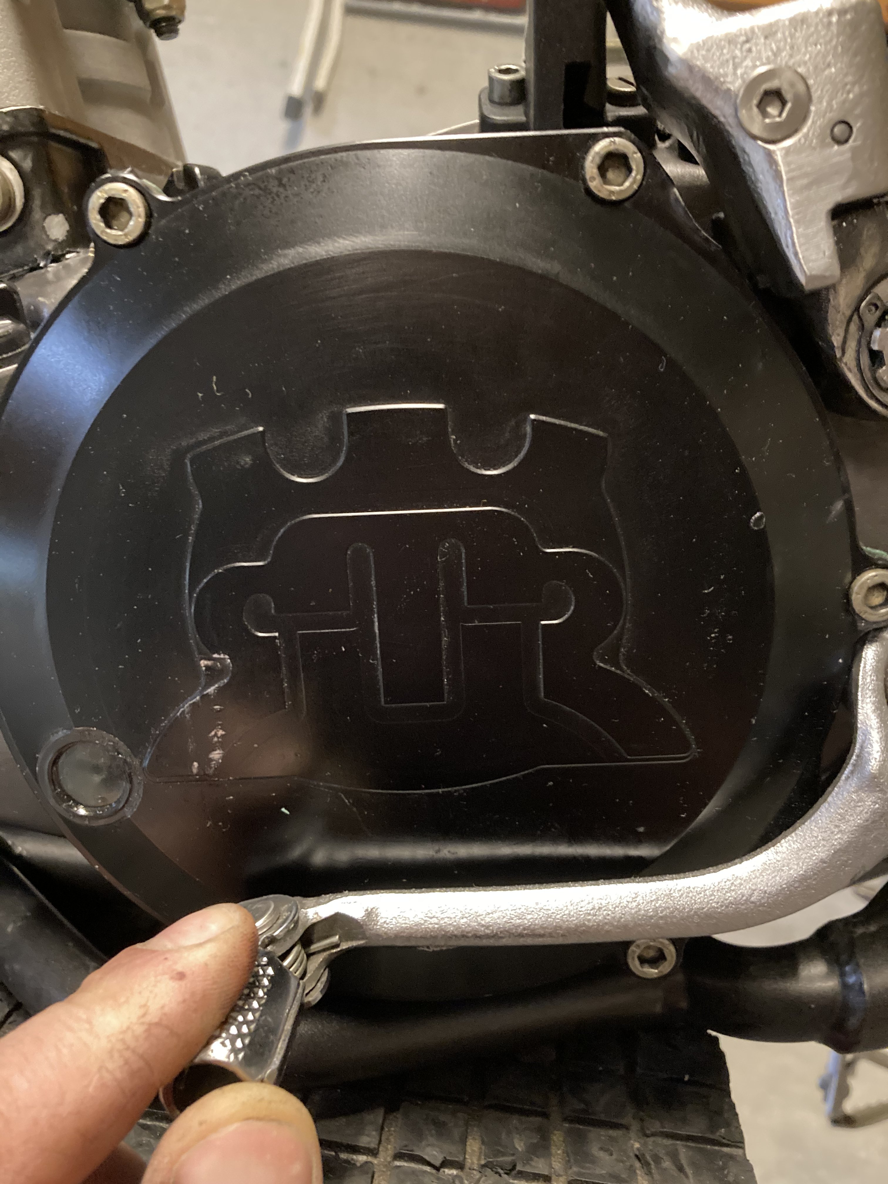

Ist möglich das die bei uns in der Schweiz wider eine extra auführung gemacht haben. Was ich herausgefunden habe ist das die RTR eine reine Wettbewerbsmaschiene war. Als kit gab es licht vorne und hinten plus bremslicht fertig. Das erklärt auch warum ich keine felgendimensionen ect im ausweis habe. Nicht mal eine DB Angabe😂😂
Was mir auch noch aufgefallen ist das die blaue Zündspule ( welche bei der Nox verbaut ist) bei mir ist ne graue drin. Die blaue war im set mit der Beleuchtung
die graue sei offenbar noch schärfer im kennfeld und ohne drehzalbegrenzer🤔😂

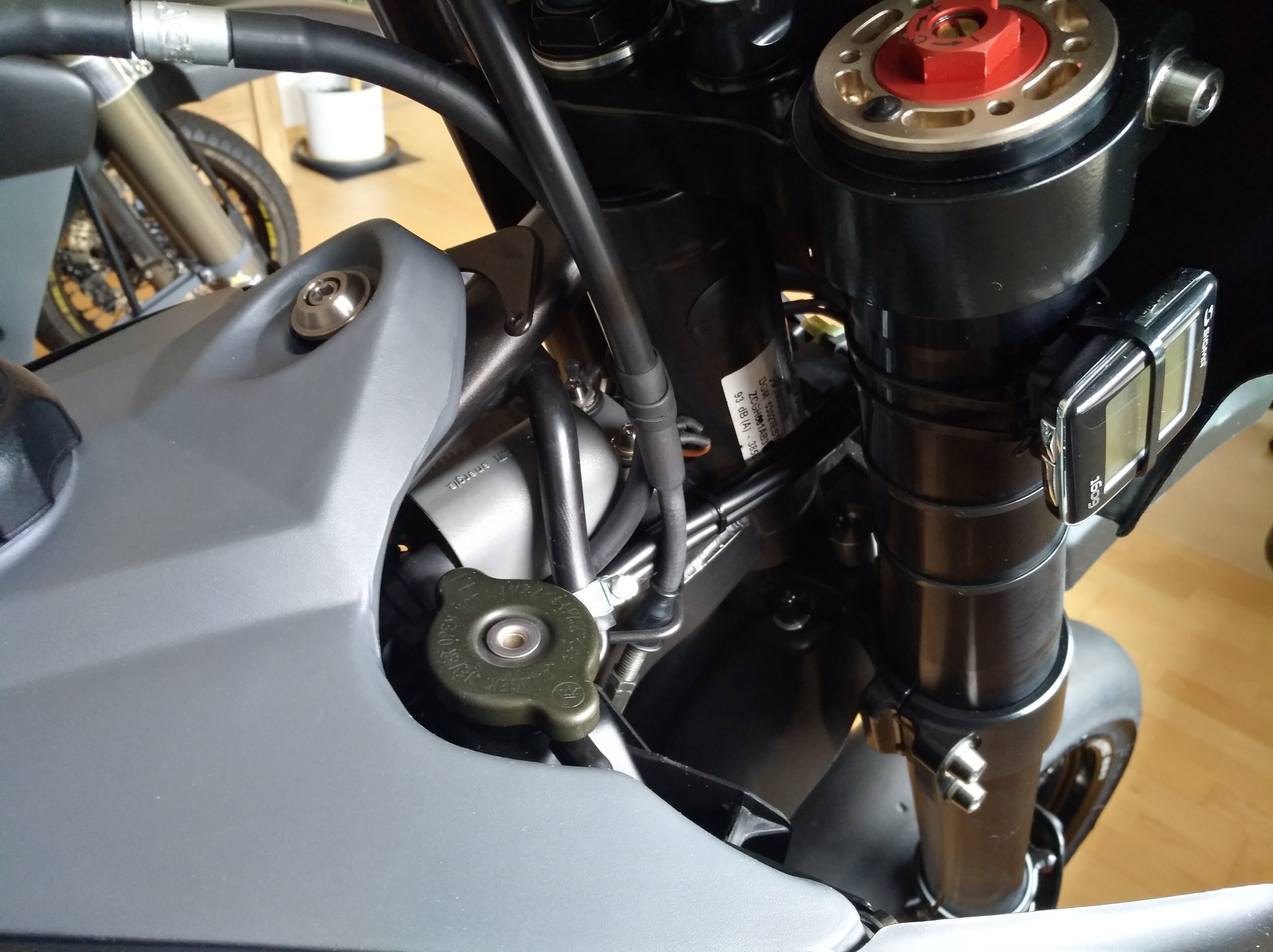

Ich sehe auf deinem Bild jetzt auch nichts besonderes, was auf eine spezielle "RTR" Edition schließen könnte, halt das normale Zeug einer RR. Vielleicht wurde Motor seitig noch was gemacht!?

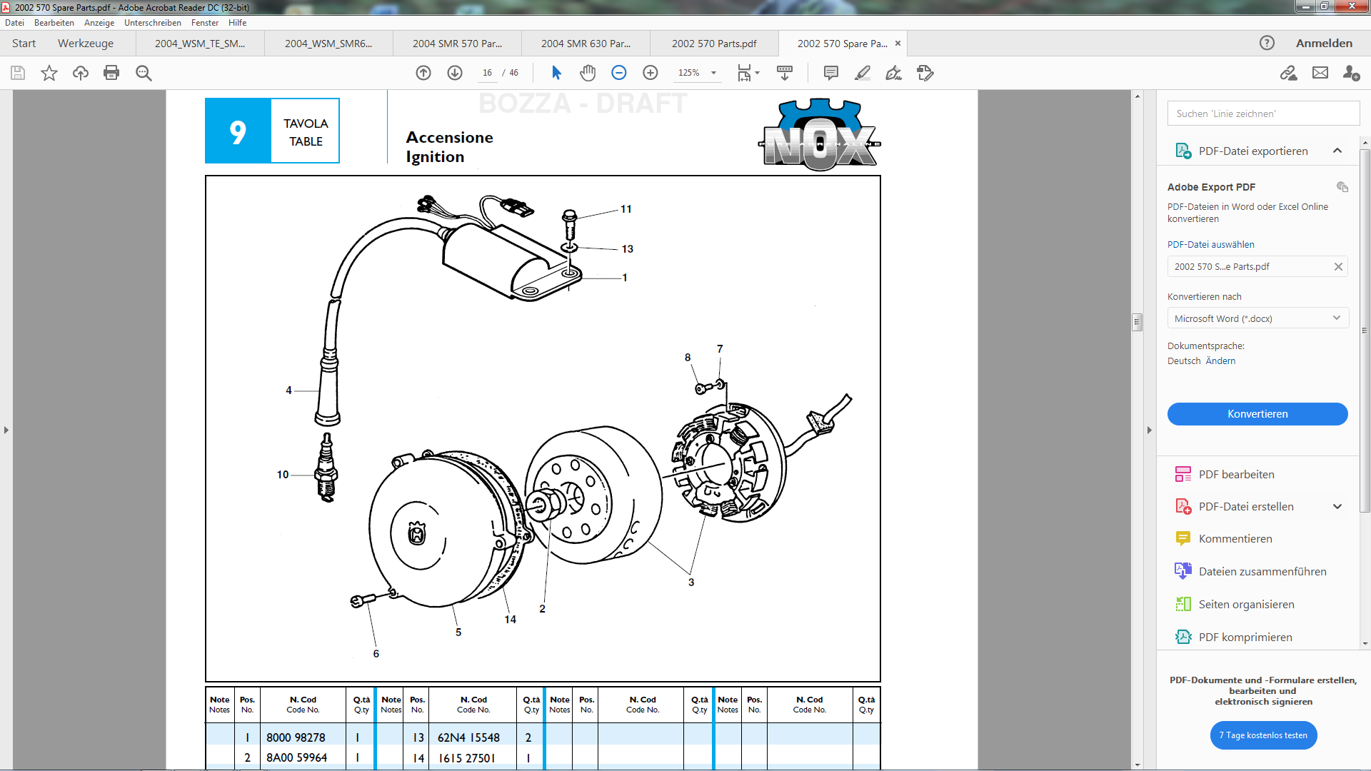

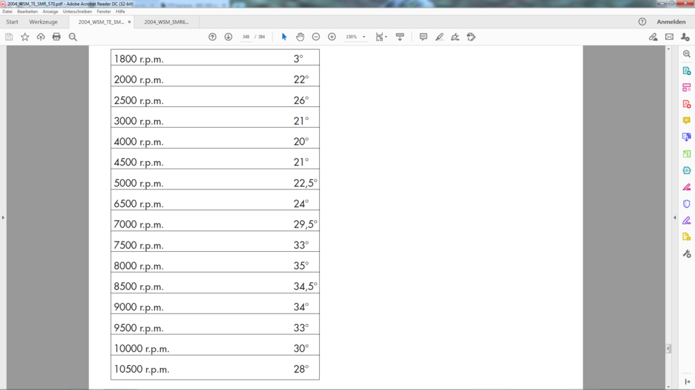

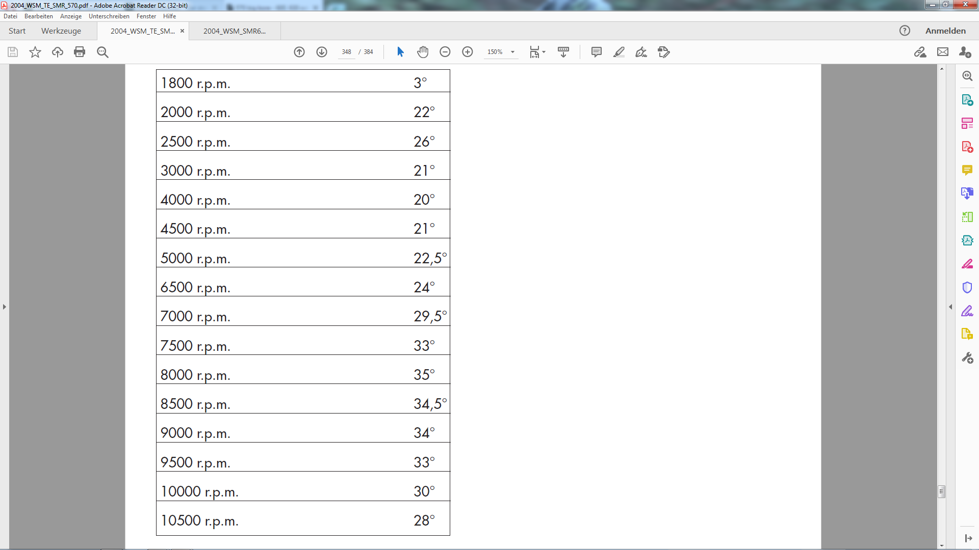

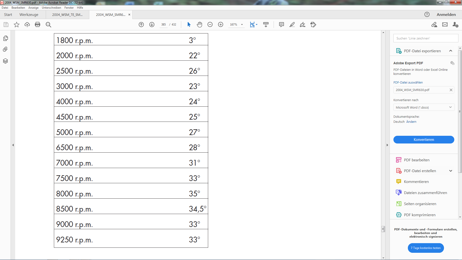

Mit den Zündungen bist aber auf dem Holzweg, die erste Tabelle zeigt die Zündkurve der blauen CDI der Seel 630 800098278, Seel630 und SMR570R haben die gleiche blaue Zündung, siehe ETK SMR570R Bild 3 und Seel 630 Bild 4. Die blaue Zündung regelt definitiv bei 9250U/min ab. Dazu kannst im Forum auch nach dem Leistungsdiagramm vom Ben seinem Dino suchen. Das zweite Diagramm zeigt die Zündkurve der ganz normalen schwarzen 570 Zündung, die endet zwar bei 10500U/min, ist aber Drehzahl offen :wink2: Um es bei der grauen Zündung 100%ig zu wissen, dazu müsste man mal den Zupin anschreiben aber die interessieren sich auch immer weniger für die alten Dinos. Die graue Verhält sich aber gleich zur blauen, soviel kann ich dazu sagen. Glaub mir, ich hatte schon viele Husky Sachen in der Hand, wie auch zur Verfügung, natürlich kann aber auch ich mich mal irren aber Fakten aus den WHB und ETK kann man nicht leugnen. Die wiederlegen schon mal deine Aussage zur blauen und schwarzen Zündung. Das macht so auch sinn, auf der Strecke überdrehst den Dino deutlich schneller als auf der Straße.

RTR gabs nur für die Schweiz
Und wer ist der Hersteller zur RTR und was ist anderes? Wie gesagt Hersteller bist ganz schnell bzw. ist man auch ganz fix Importeur. Importeur war ich nun auch schon ein paar mal, wie z.B. auch der Zupin. Zupin war eben der offizielle Importeur für Husky Deutschland.

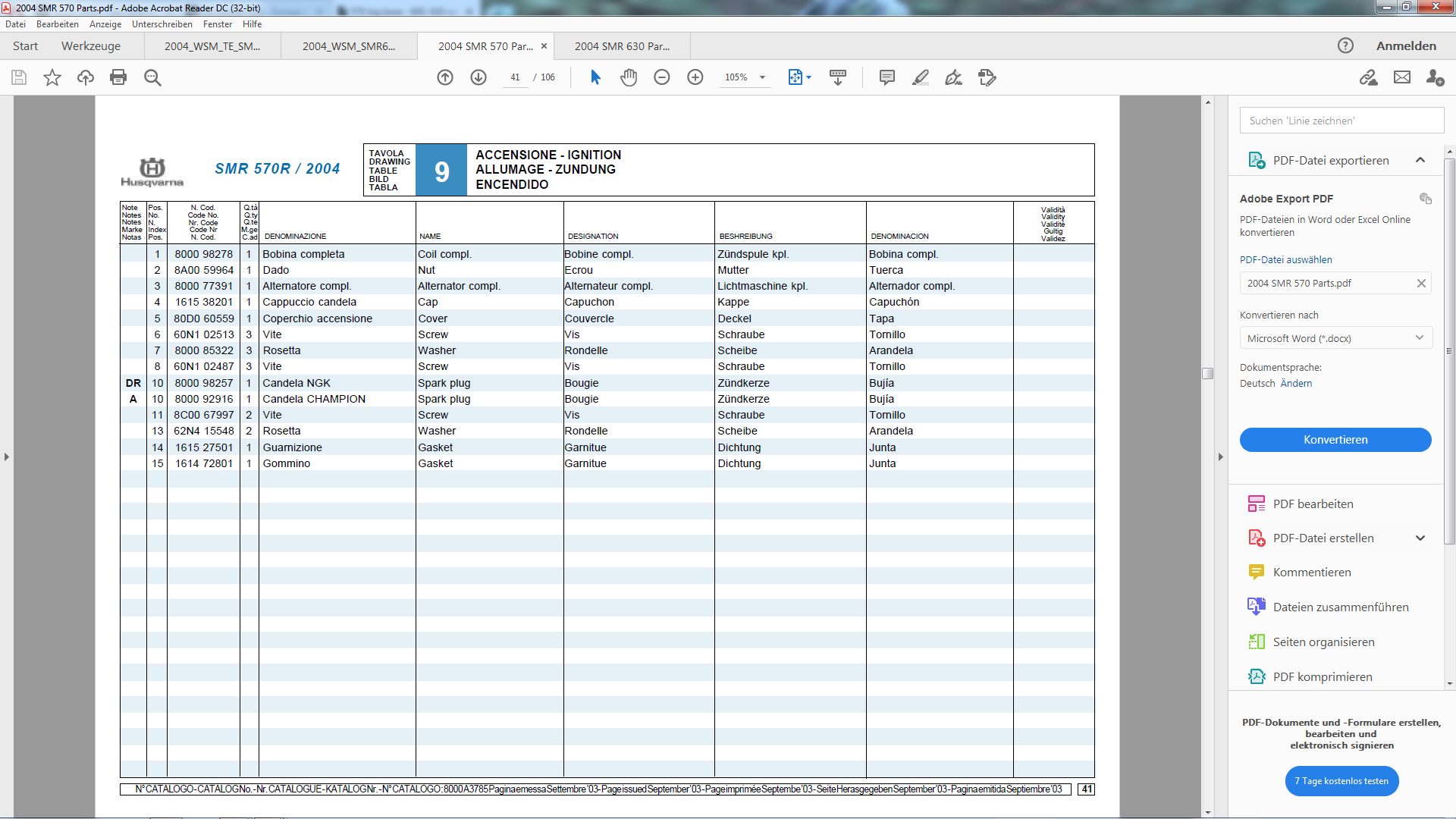

Hier zur Sicherheit noch die Nummer der blauen Zündung aus dem ETK der Nox. Seel, Nox und RR haben original alle die gleiche blaue Zündung mit der Nummer 800098278.

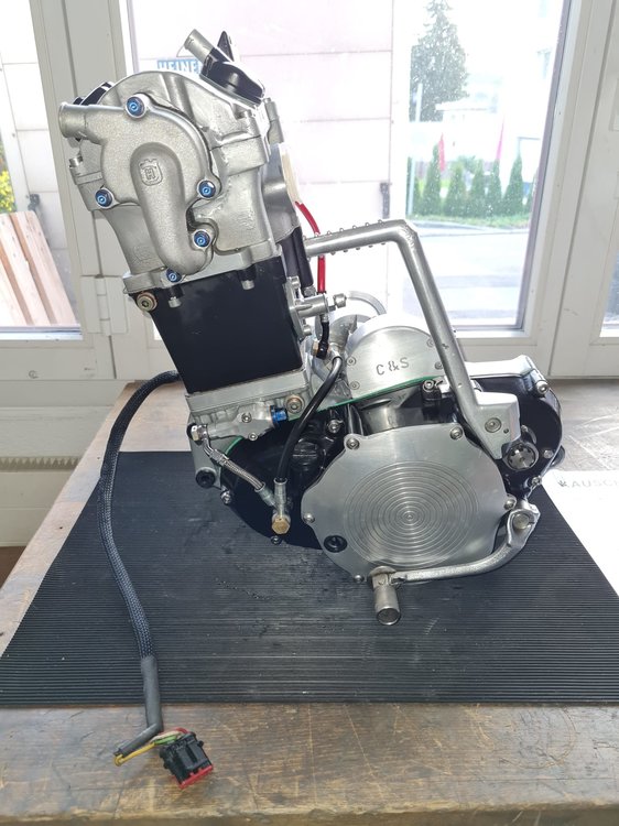

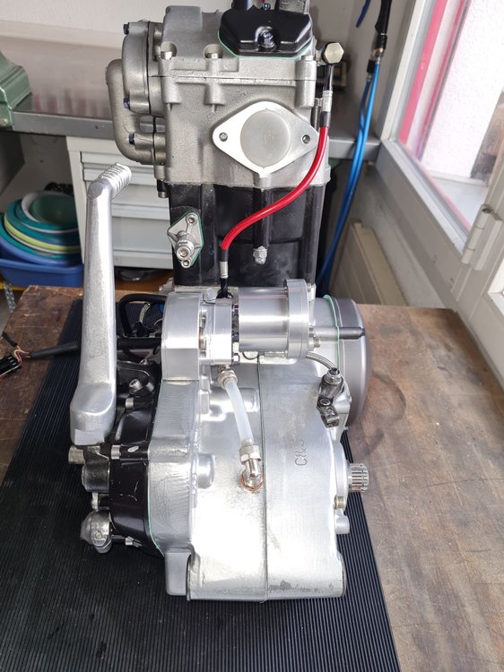

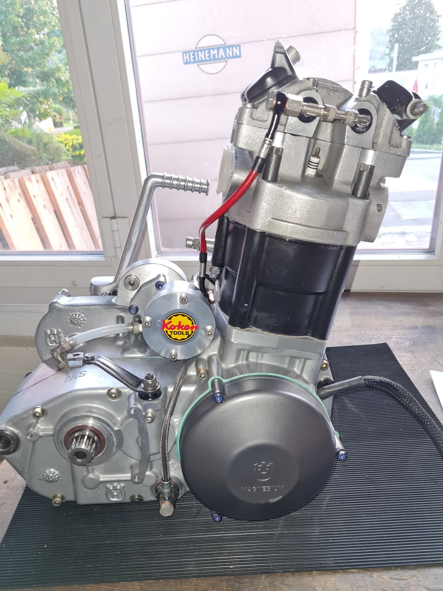

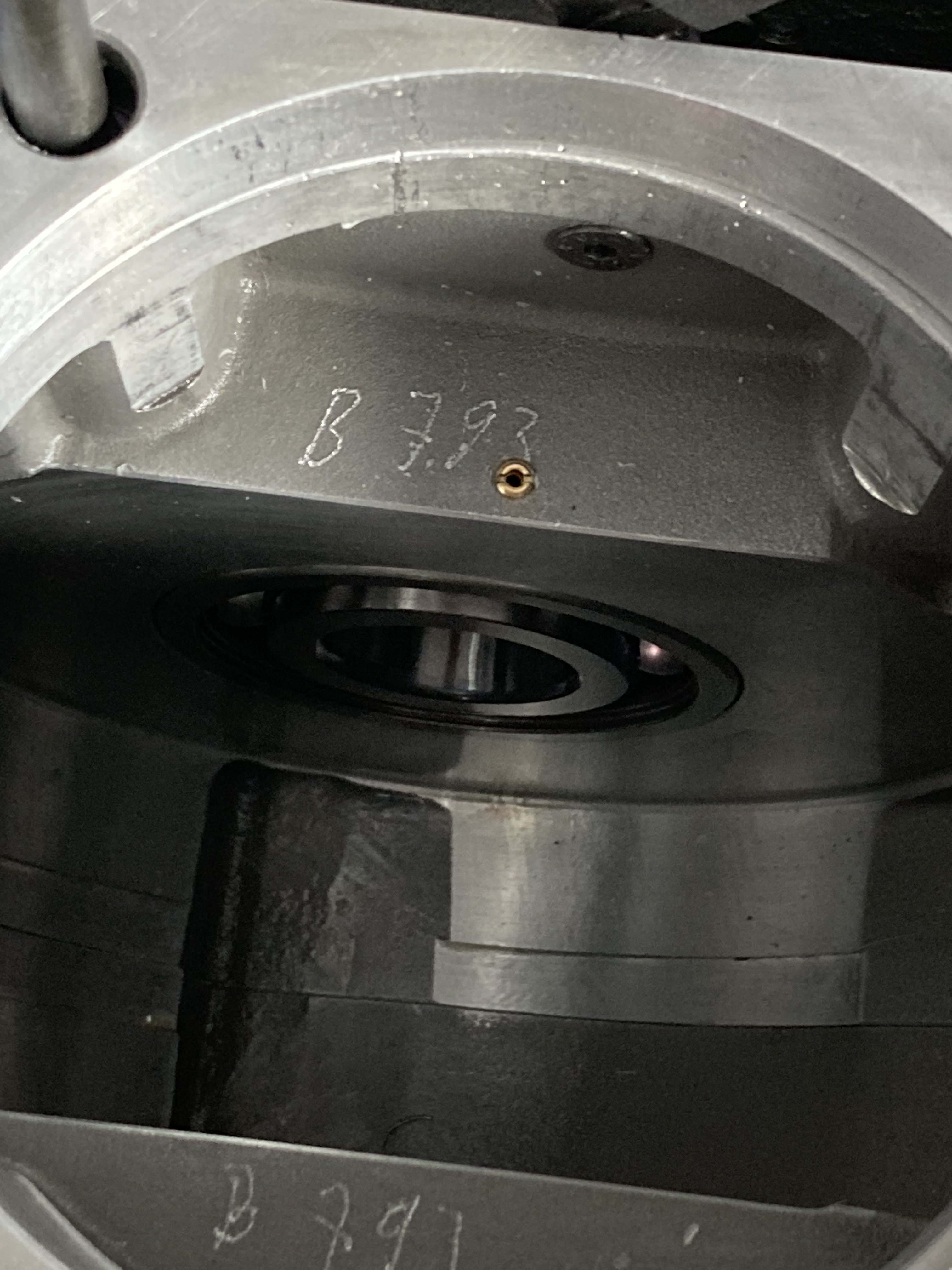

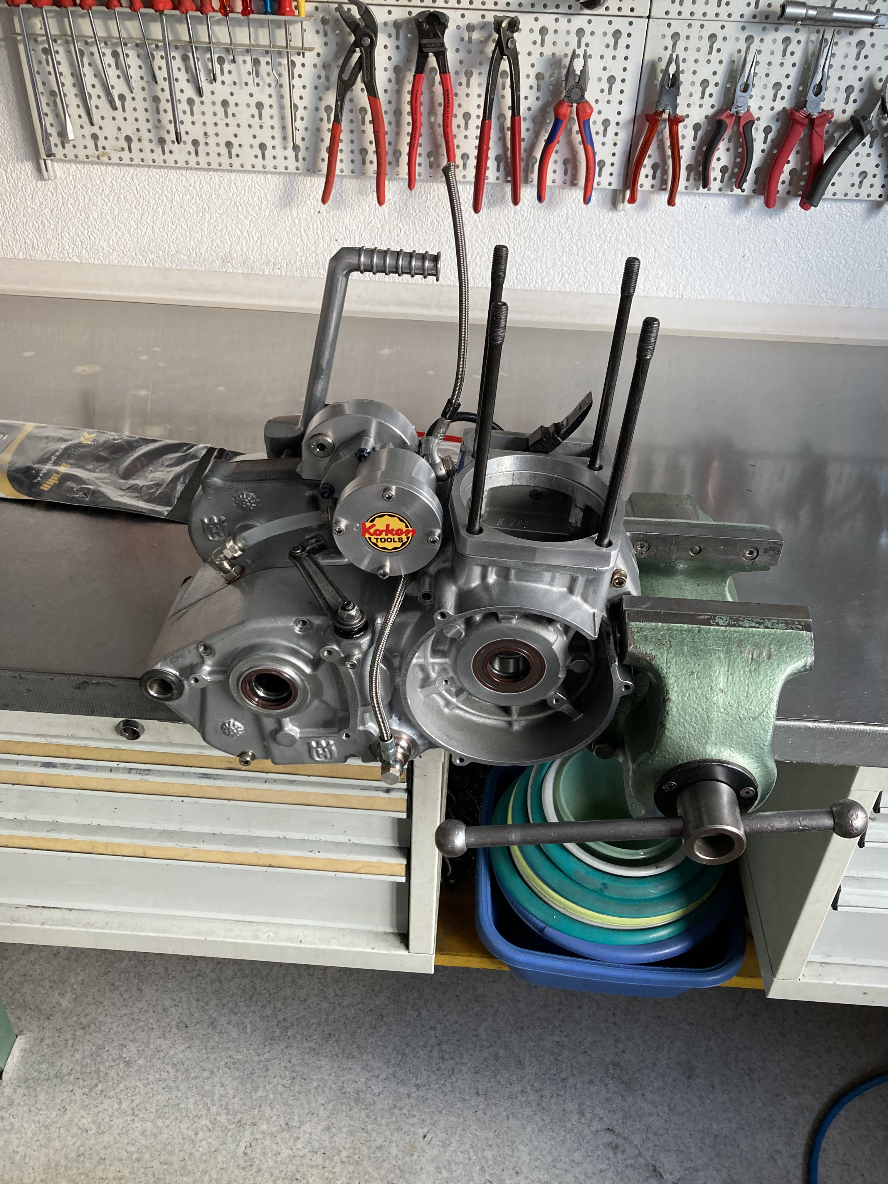

Ihr habt noch einen Filter verbaut vermute ich mal. Und das links am Zylinder ist dann einfach der Anschluss für die Öldüse zur Kolbenbodenkühlung?
Wenn man so ins KWGehäuse schaut, wurde da auch extra was abgefräst um Platz zu schaffen?🤔
Wie gehts dem Pleullager?😁
MfG
Ja kurzerhand ein Ölfiltergehäuse gedreht 🤣
genau das ist die Ölspritzdüse für die Kolbenbodenkühlung💦💦🤓
Ja das Gehäuse ist bearbeitet damit alles Platz hat. Am Freitag ist das Lager gekommen, Kurbelwelle wider zusammenbauen und dann gehts wider los😉
