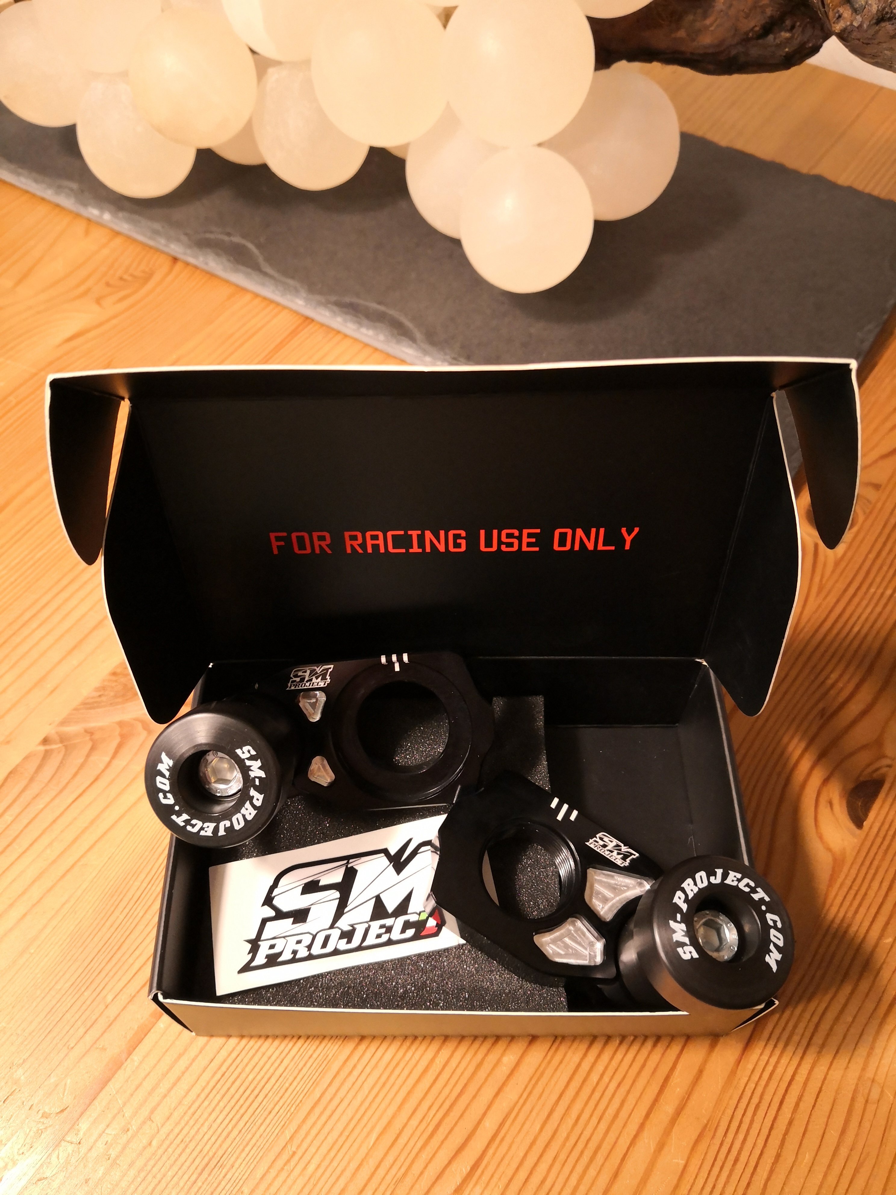

"Ding-Dong, Ding-Dong"
Wenn der Vetter aus Catania zweimal klingelt......:lol3:
FÜCK, ist der Shit lecker!!! :new_shocked: Viel zu schade um ans Bike zu schraubseln!!
:icon_jackoff::icon_jackoff::icon_jackoff:

Zum einen möchte ich nun diese "üblichen Kleinigkeiten" besorgen/montieren, wie die bereits gekauften Sturzpads hinten. Auf der Liste stehen noch: Rastenschleifer, Sturzpads vorne, "schnelles" Dekor (oh, ja: gaanz wichtig :lol3: ) und diese Dinger hier, die ich lange Zeit nicht fand:
