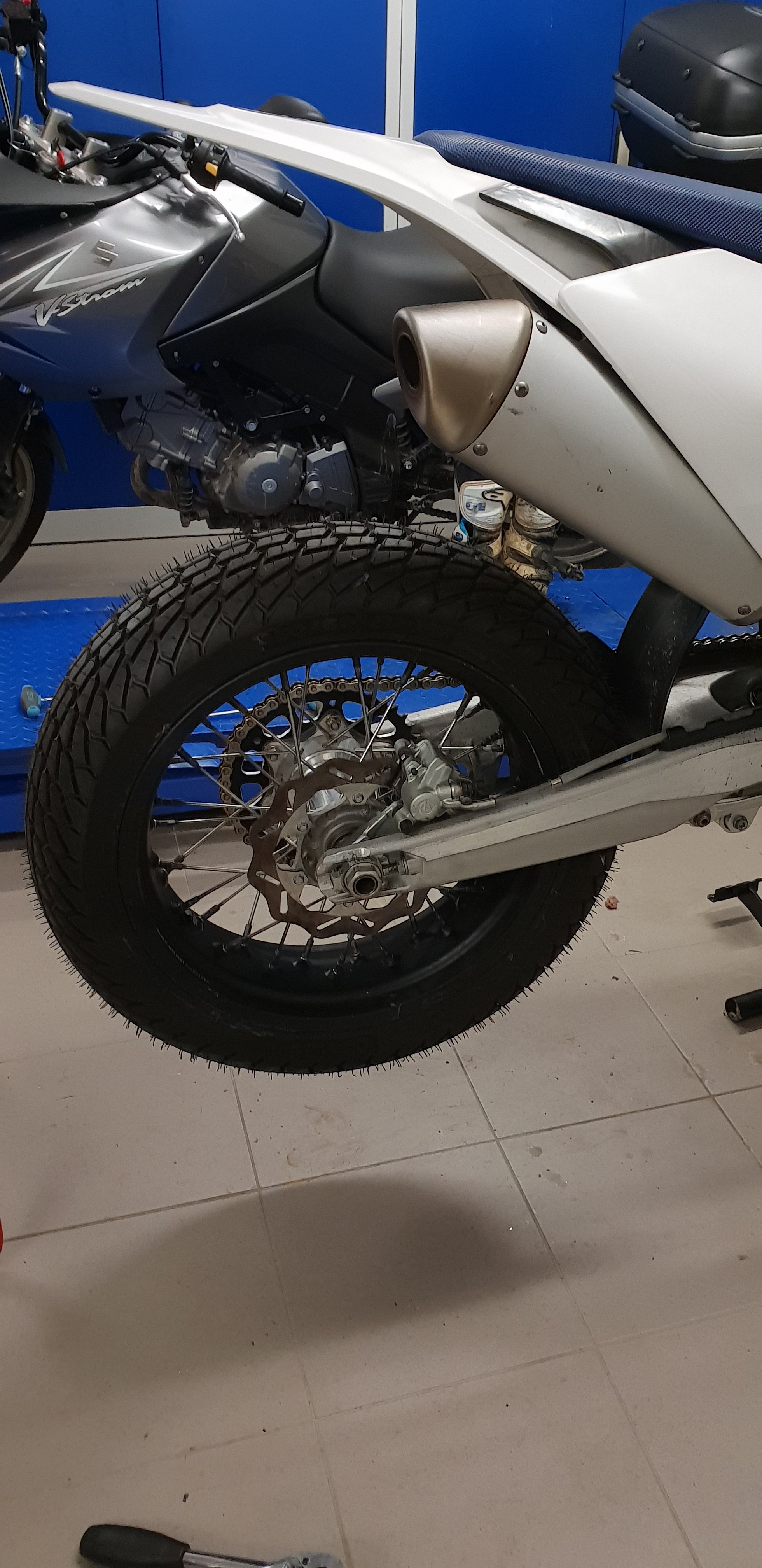

Hallo,
Bin dabei einen Michelin tubeless Regenreifen aufzulegen,gibt es da einen Trick,damit das Ding ordentlich ins Felgenbett springt,bekomme keine Luft rein...
richtig gut mit Montagepaste schmieren, den Kompressor vollen Druck aufbauen lassen und vor dem Füllen Ventileinsatz rausdrehen. Dünne Leitungen vom Kompressor zum Reifenfüller vermeiden.
Falls das nicht klappt:
Nimm das Rad und lass es aus ca 20cm höhe mit dem Reifen auf den Boden dotzen - bei jedem mal drehst du das Rad ein bisschen weiter bis du eine Umdrehung geschafft hast. Dann erneut versuchen zu füllen.
Wenn alles nichts hilft dann leg einen Ratschenspanngurt um den Umfang des Reifens und spann, das hilft manchmal auch :)
Lunatic,
Ja,hab schon einigige Reifen aufgelegt....
Kann es sein das mein 7 Bar Luftkompressor zu klein ist?
