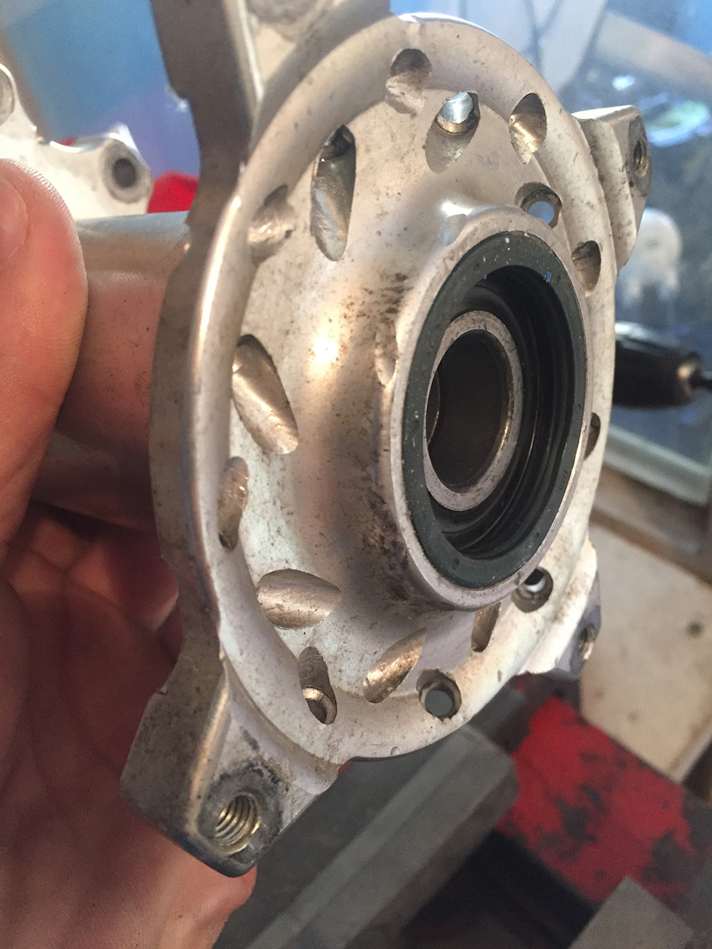

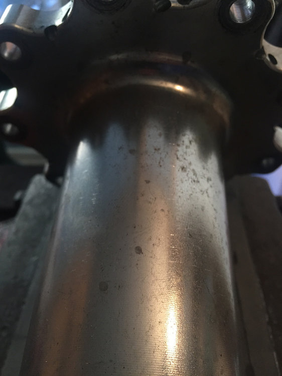

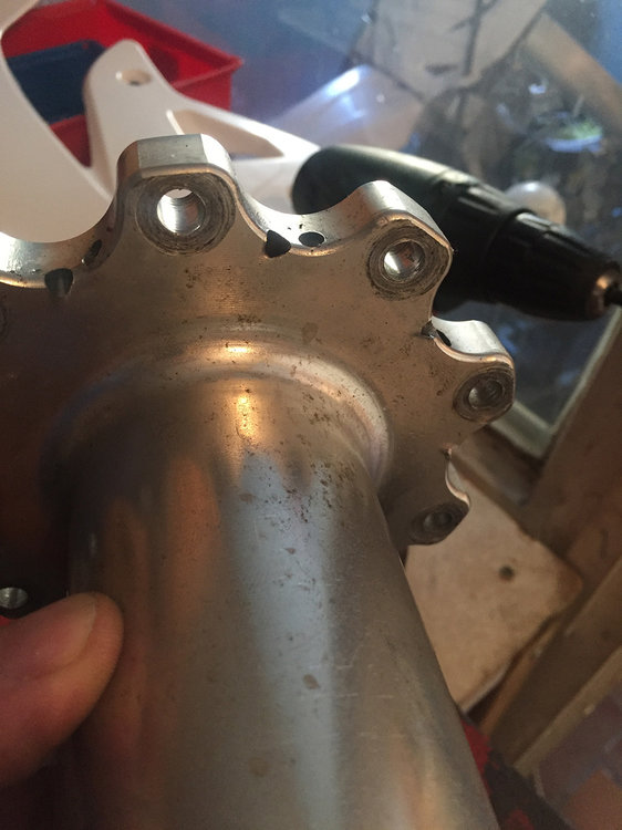

Diese Nabe stammt von einer TM und ich frage mich, welches der sinnvollste Weg ist, diese zu restaurieren?
Meine Idee wäre: erstmal strahlen, aber dann? Schön wäre gestrahlt belassen und nur grob geschliffen, aber sollte man die dann auch eloxieren um Gammel vorzubeugen?
Hier 3 Bilder des Exponats.
Enteloxieren, nacharbeiten (drehen, schleifen) und wieder eloxieren
Strahlen seht doch danach scheisse aus :bag:
Ja, tuts? Hab noch nie gemacht bei ner Nabe.
Die kannst evtl auch Pulvern oder gleich Lackieren nach dem strahlen. Wichtig: nicht zu grob Srahlen und für Lack nen Ep oder guten Nass in Nass Füller...
der würde auch die kleinen Löcher wieder verschliessen zur Not mit Zwischenschliff.
Wenn du aber den original-Look behalten willst dann wie oben. Dann hast die originalen Maschienenspuren.
