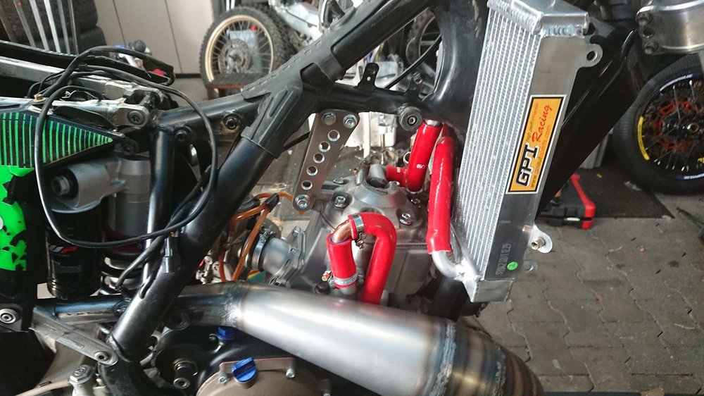

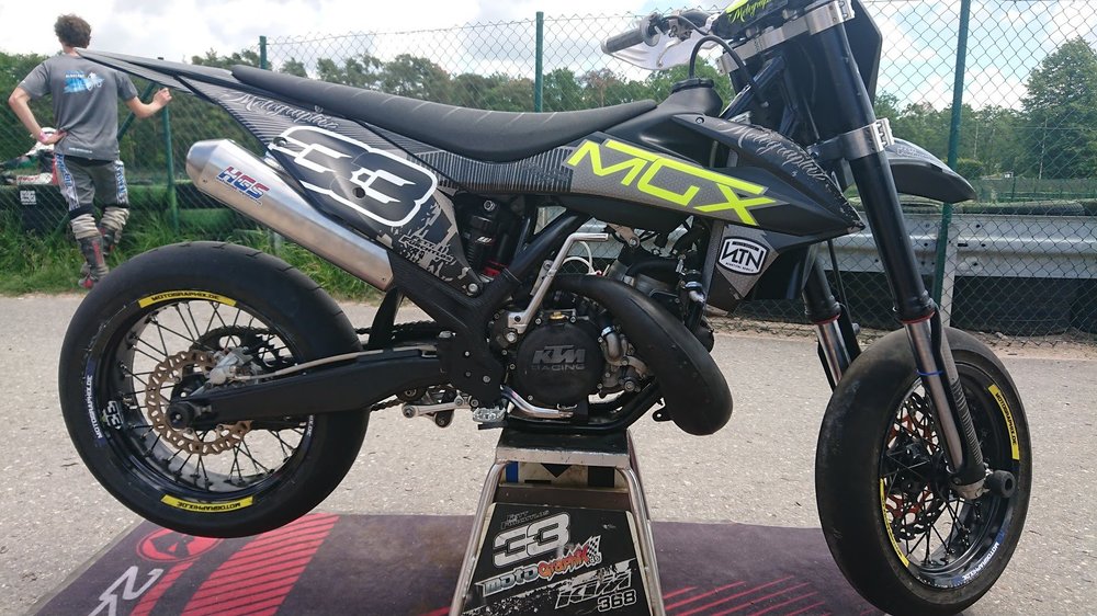

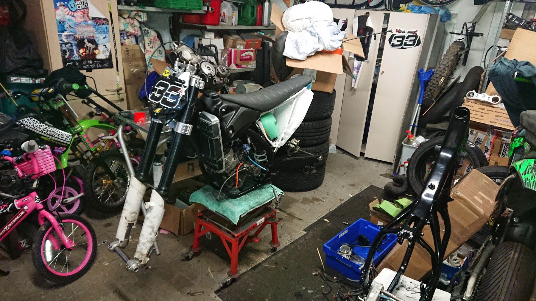

Aktuell baue ich.... weil ich ja so viel Zeit hab drei Mopeds
KTM 2015er Rahmen und KX500 Motor
KTM 2018er Rahmen und KTM380 Motor (Sebastian seine :-))
KTM 2019er Rahmen und KTM380 Motor
Aufgrund familiärer Umstrukturierung dauert halt alles bisschen länger.
Die KTX500 läuft nun und es müssen noch viel Kleinigkeiten gemacht werden...

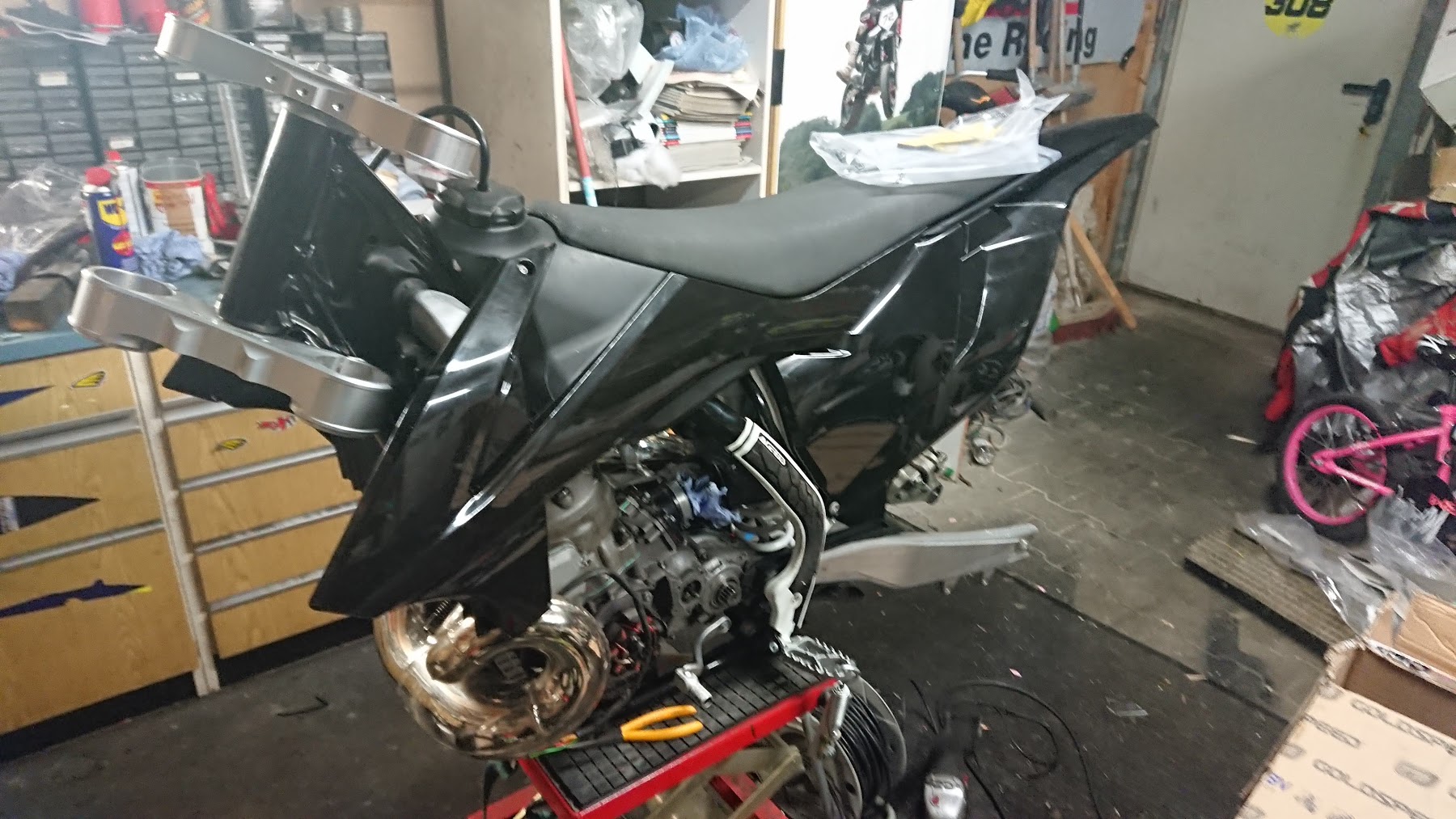

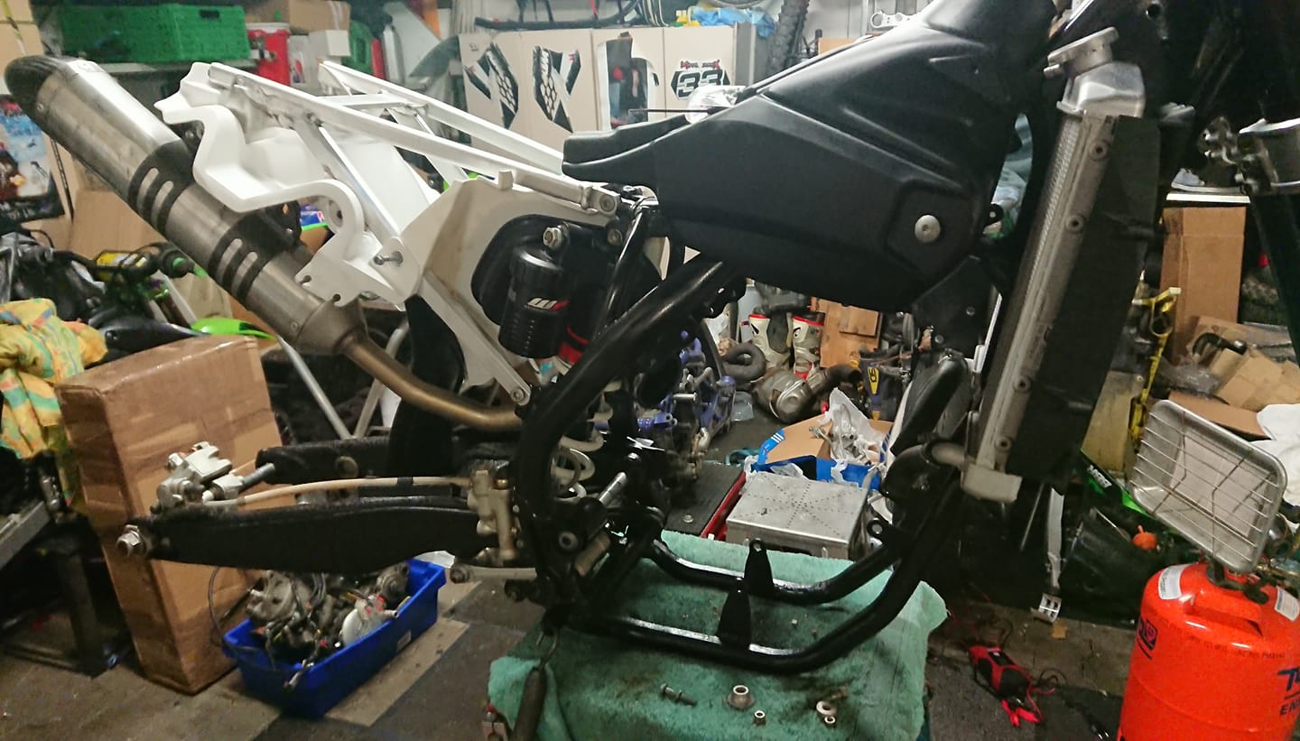

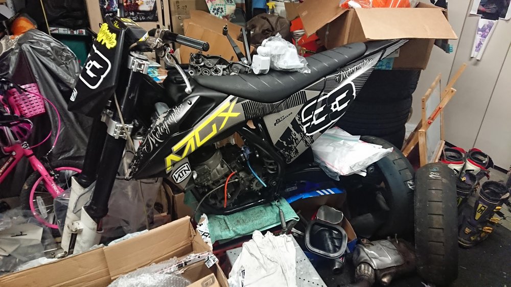

Die 380er werden gerade gerichtet und dann geht der Zusammenbau los....
Paar Bilder

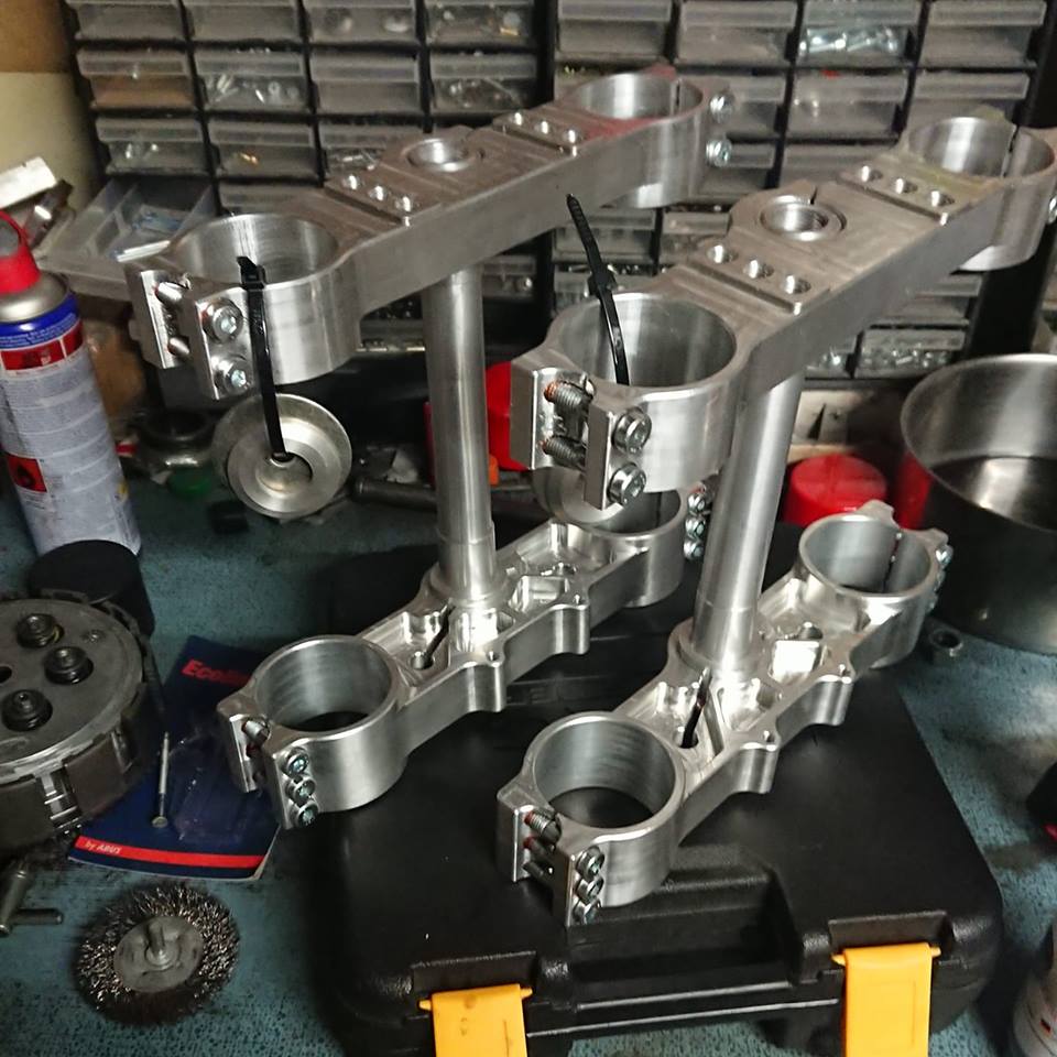

vor 3 Stunden schrieb F41TH:
Was sind denn das für Gabelbrücken? :4:
Jedenfalls nicht aus unserer Produktion :bag:

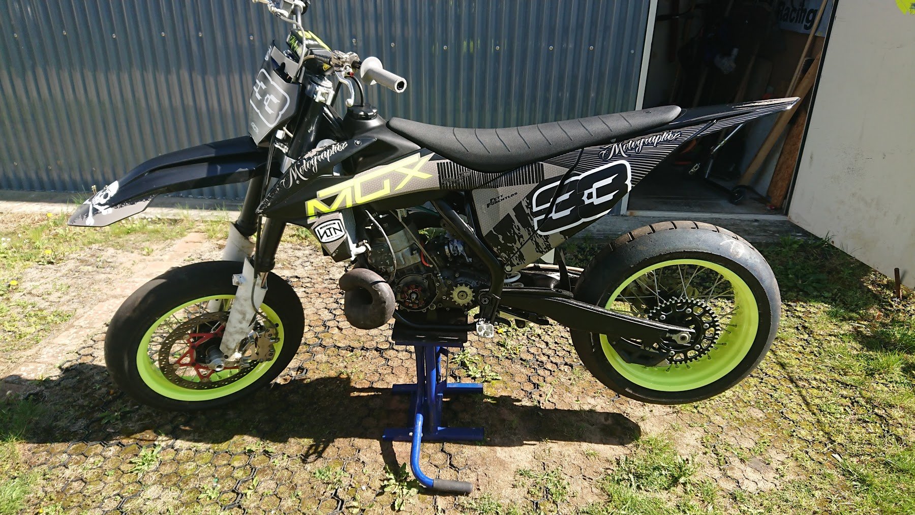

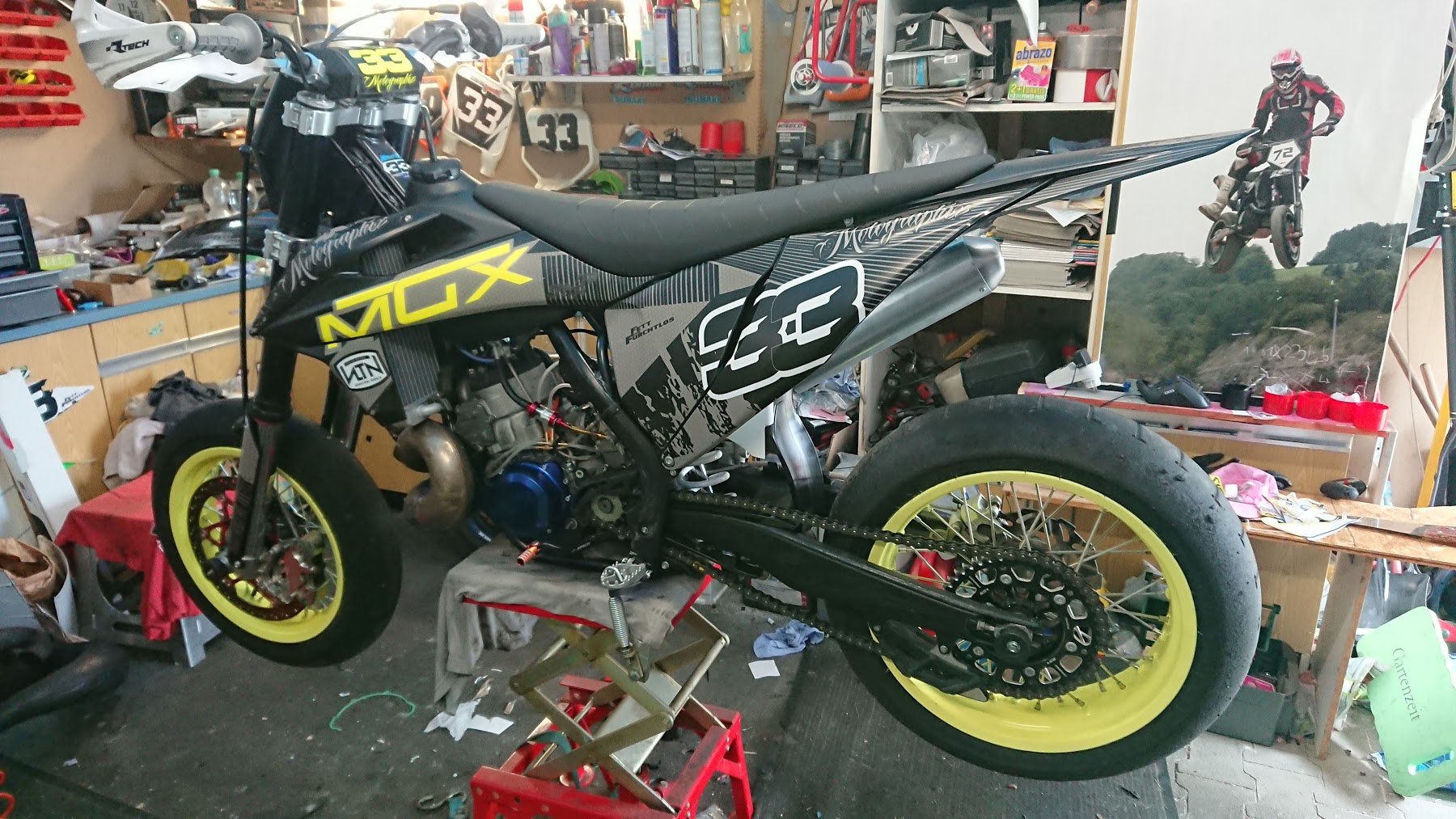

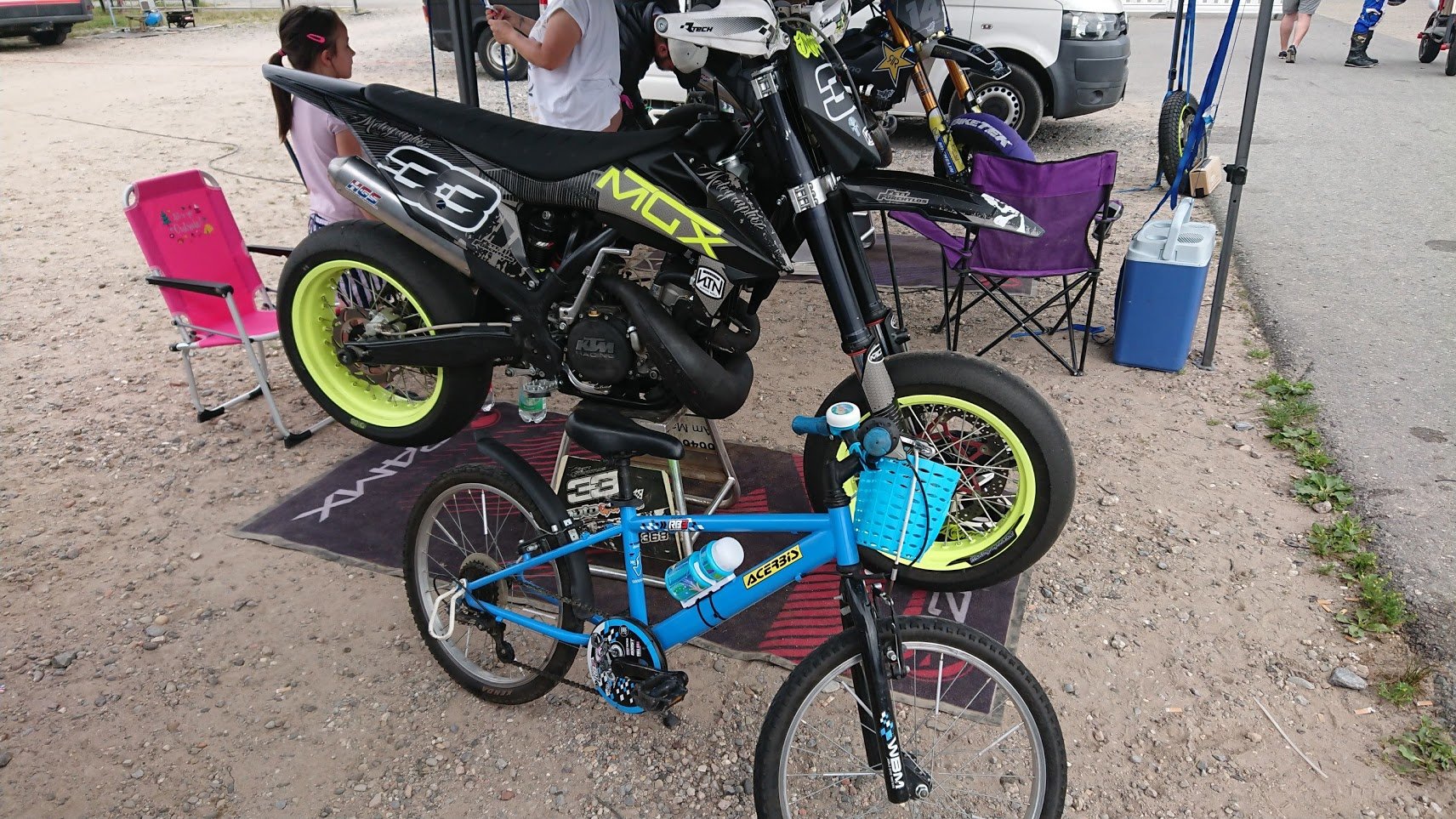

So beide Mopeds fertig und im Einsatz...
Sebastian ist glücklich nach der ersten Grundabstimmung...

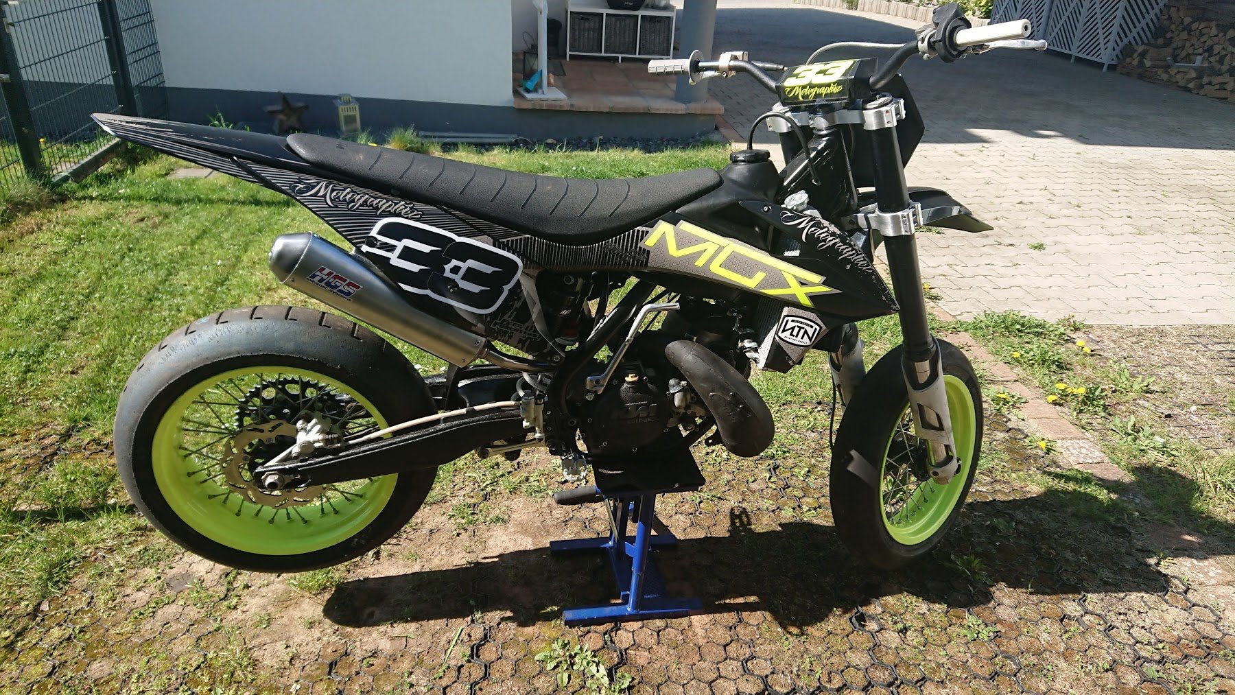

Mein Moped läuft auch aber noch nicht so wie ich es möchte...
Da ich ja eine CDI von einer SXS125 und den Powerjet Vergaser verbaut habe bin ich mir noch nicht ganz sicher ob es daran liegt...
Es ist immer wieder erstaunlich...
nachdem ich jetzt eine original CDI, dann anderen Vergaser und membran verbaut habe, bin ich nun an dem Punkt dass kein Motor gleich ist...
Denn an diesen Teilen lag es nicht...
Nach dem ich sie nun viel magerer abgestimmt habe läuft sie ab mitte bis oben richtig gut...
Nur untenrum hat sie das brabbeln... Das ist aber so heftig, dass das ganze moped sich schüttelt...
Naja wir kommen zum ziel...
