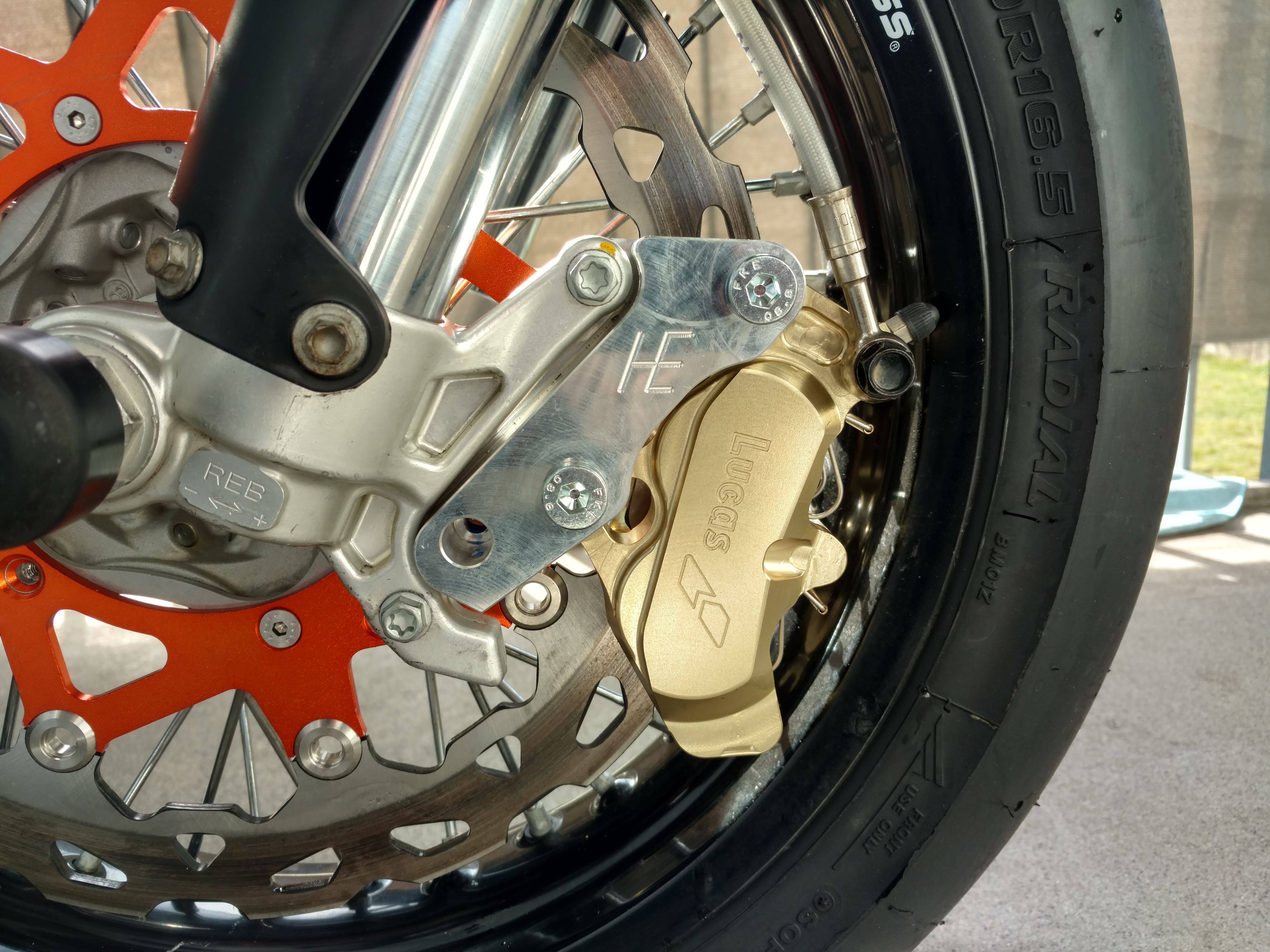

Ich habe den Seriensattel gegen einen Lukas 4 Kolben getauscht. Pumpe ist die normal Brembo Crosspumpe.
Beim Wechsel des Sattels (dieser war neu) ist das System logischerweise leer gelaufen.
Seitdem kämpfe ich um einen Druckpunkt.
Probiert habe ich bisher die Standart Pumpmethode von Hand und ein Unterdruckgerät. Sattel unten und hoch gelegt. Entlüfternippel immer nach oben.
Ich habe die Original Leitung verwendet und diese mit der Schraube aus dem Cross Sattel befestigt. Das ist von aussen betrachtet auch alles dicht. Trotzdem hab ich die Dichtringe zwischenzeitlich nochmal getauscht.
Die Verschraubung der Sattelhälften untereinander habe ich auch kontrolliert.
Es ist definitiv Luft im Sattel, allerdings habe ich keine Idee wie ich die los werde.
Anbei noch ein Bild vom Sattel.

So, früher als erwartet, aber dennoch erfolglos weiter probiert.
Aber mir ist gerade am Schreibtisch was  wie Schuppen von den Augen gefallen.
Wie oben erwähnt habe ich ja die Schraube des Brembosattels verwendet.
Länge und Gewindesteigung der Schraube paßten auch. Allerdings ist die Schraube
nicht hohl sondern seitlich genutet! Der Lukas Sattel hat aber 100%ig unten im Sackloch
der Gewindebohrung die Öffnung für die Flüssigkeit.
Ich denke nun, dass die Schraube diese Bohrung fast verschließt und ich den Sattel deswegen nicht in Gang bekomme.
Ich habe noch einige Hohlschrauben zur Hand, muss nur schauen ob Steigung und Länge passen.
Werds später mal damit probieren.
Kleiner Erfolg. Mit der neuen Schraube gibt es Bremswirkung. Allerdings erst gaaanz am Ende des Wegs und da butterweich. Denke die kleine Pumpe kann einfach nicht genug bewegen für den Sattel. Wobei ich früher mit einem motomaster Sattel und Crosspumpe keine Probleme hatte, mh. Plan jetzt: Andere Pumpe.

So Leue, um das hier abzuschließen. Hab dem Erik seine Brembo Pumpe abgekauft, damit läufts jetzt 1A.
Lag also definitiv an der Mini Pumpe oben.
Leider mußte ich am Sattel auch nochmal mechanisch ran. Die Dichtfläche für die Bremsleitung am Sattel
war mit irgendeinem Minifräser geplant. Durch die einzelnen Fräsbahnen war dann ein Versatz drin.
Hab`s einfach auf die gute alte Art mit einer feinen Flachfeile abgezogen und nun ist alles 100%ig und es kann los gehen!
