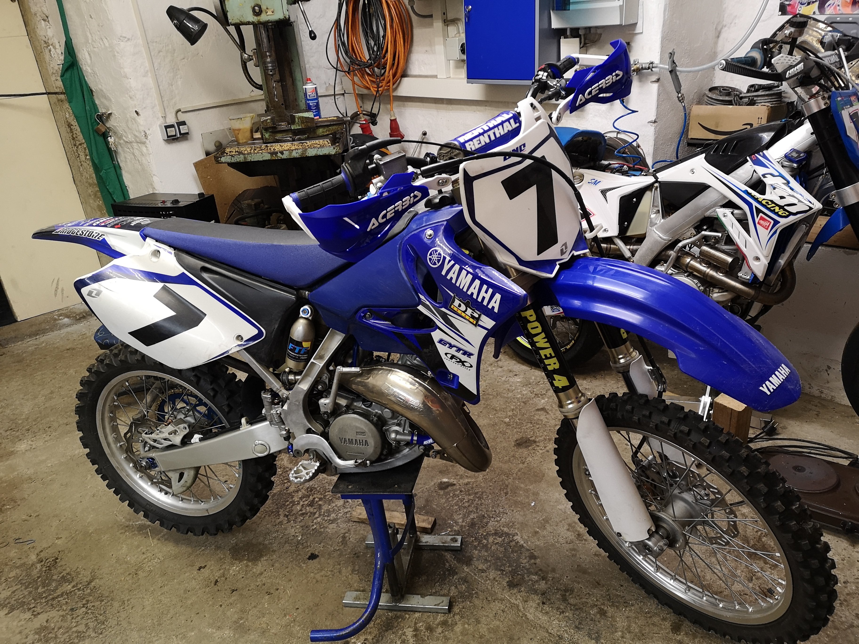

Hallo Leute,
da ich noch eine Yamaha yz 125 von 2006 besitze und meine Freundin auch gern fahren würde habe ich mir überlegt das man diese umbauen könnte, zumindest erstmal grob.
Das heißt quasi erstmal nur ein Satz Felgen mit entsprechender Bereifung und dann schauen wie es ihr gefällt.
Ich habe hier ja bereits einige umbauten gesehen, aber wohl keine 125er.
Weiß denn jemand ob die Schwinge die selbe zwischen 125er und 250er ist?
Die Leute können mir bestimmt auch sagen ob eine 5 Zoll Felge hinten zu breit wäre oder ausreichend Platz hat.

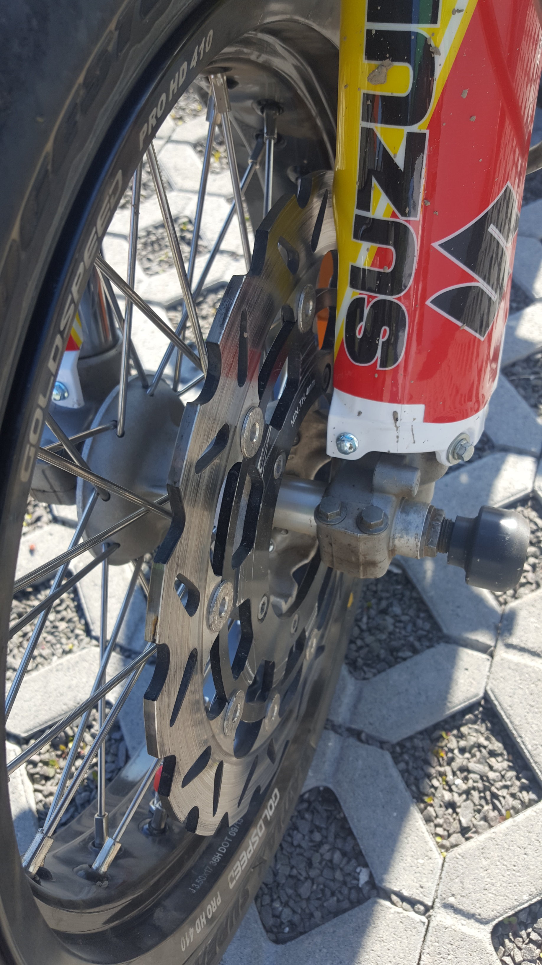

320er Scheibe vorne ist ein Muss, geht zum Anfang mit Originalsattel, wenn genug Geld da ist, Motomaster druff un ferdisch.

Ja 320er Scheibe würde definitiv sofort drauf kommen und nach einiger Zeit dann auch der MM 4 Kolben Sattel. 👍

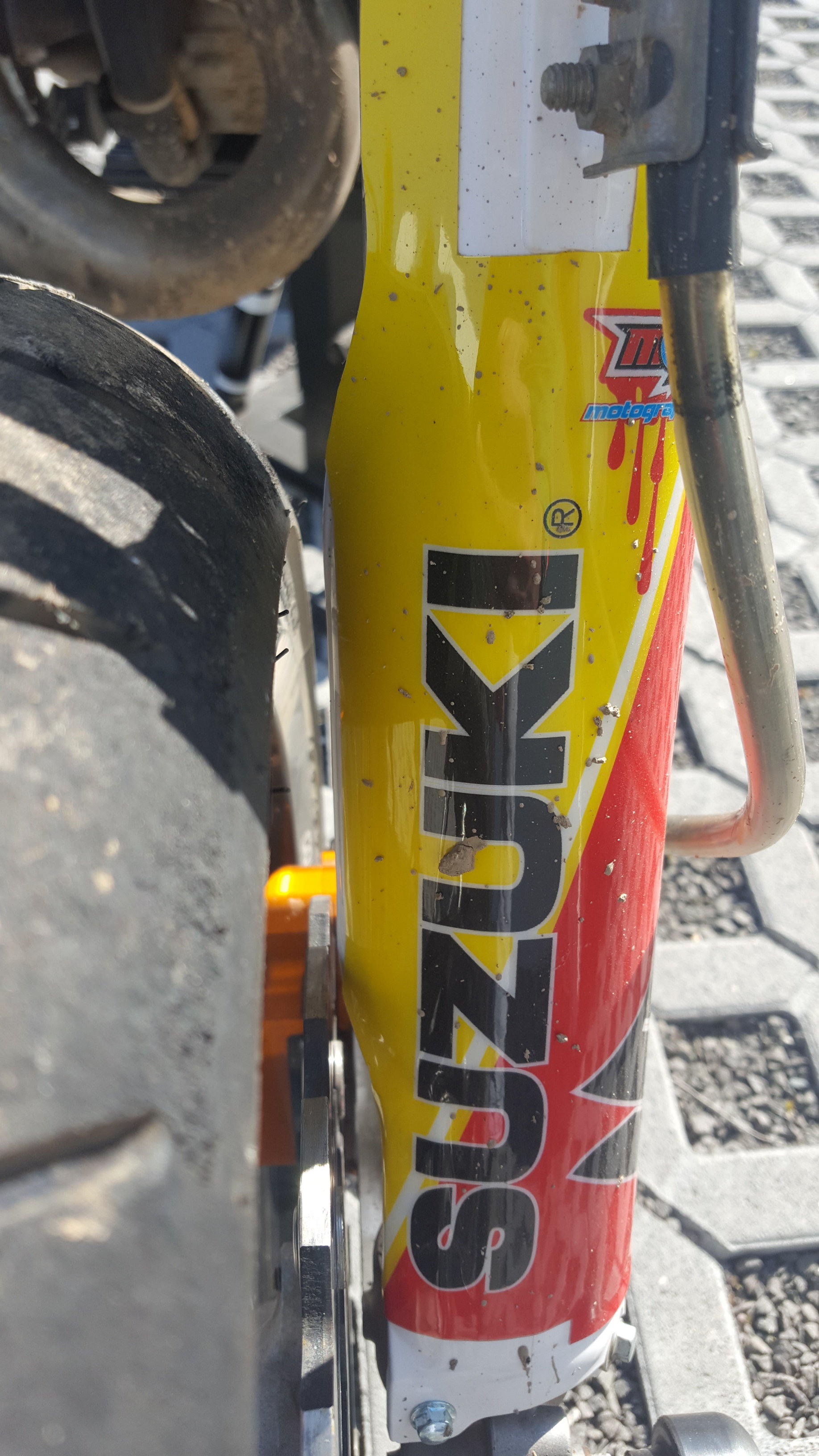

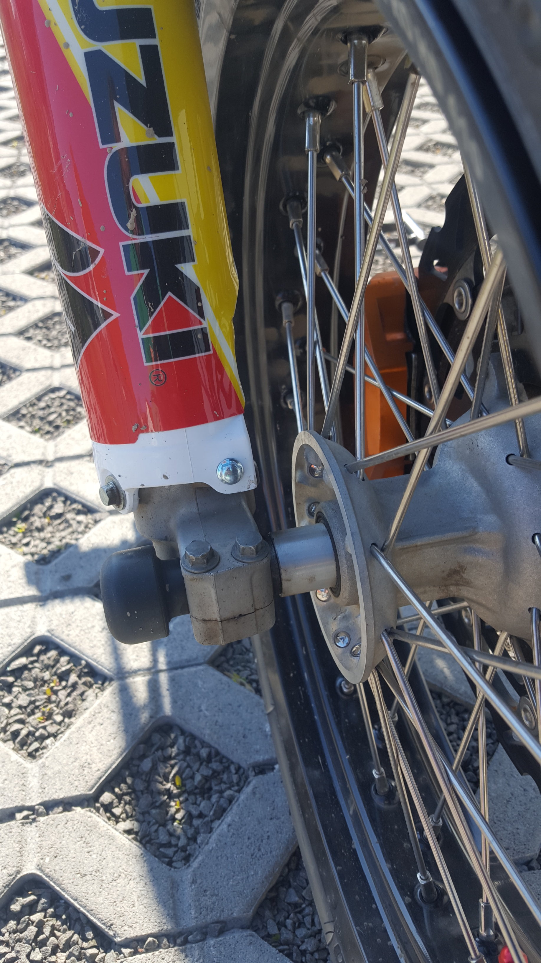

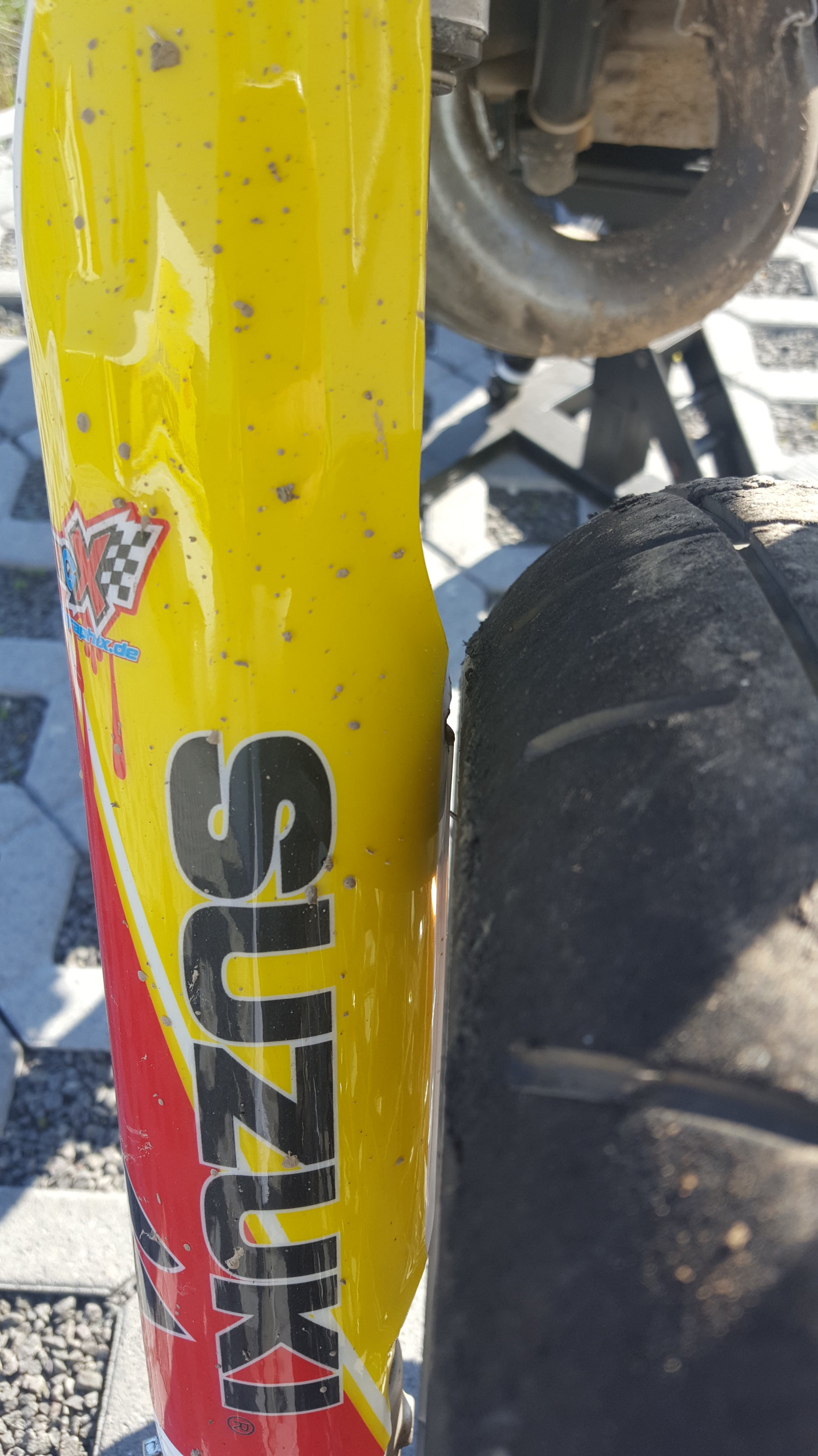

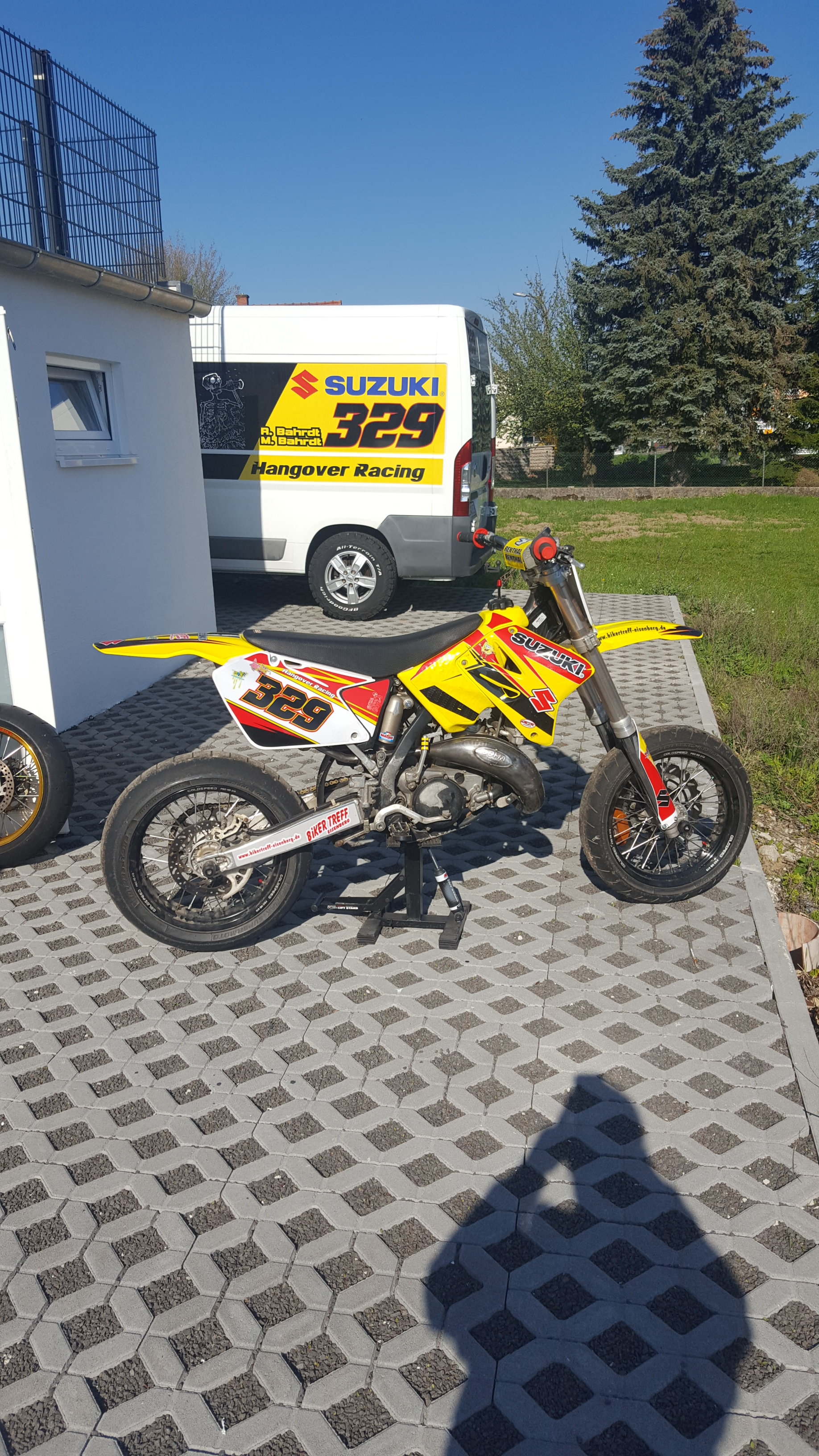

noch ein paar Worte zu "Herausforderungen" und deren Lösung.
Die Gabelbrücken der alten Japsen sind halt sehr schmal.
Distanzbuchsen für den Radsatz haben bei mir hinten die Originalen gepasst, vorne hab ich mir neue drehen lassen.
Leider hat meine Suzi keine Original Showa Gabel mehr, sondern eine Kayaba.
Wahrscheinlich aus einer KX 125 oder 250.
Die Gabelschützer schleifen natürlich Aufgrund der schmalen Brücken überall.
Hab das mit wegdremeln, aussägen versucht, vergiss es.
Das sah dann richtig sch... aus.
Da die eh schon total ausgemüllert waren, hab ich mir neue bestellt.
In den Schraubstock eingespannt, mit dem Heissluftföhn erwärmt und Stück für Stück, immer wieder zugedreht und angepasst.
Die 4,5 Zoll Felge find ich nicht dramatisch.
Ich konnte bei meiner DRZ mit 4,5 Zoll PiPo und Conti SM locker auf die Kante fahren.
Der gebrauchte Bridgestone hat nen Mega Angststreifen hinten, baut aber auch wirklich seltsam hoch.
Das ganze ist ja auch einfach ein Versuchsballon.
Maximum Spass für Minimum Kohle...
Wünsch Dir auf jeden Fall so viel Spass, wie ich mit dem kleinen Stinker habe...
Bässte Grüße, Roger

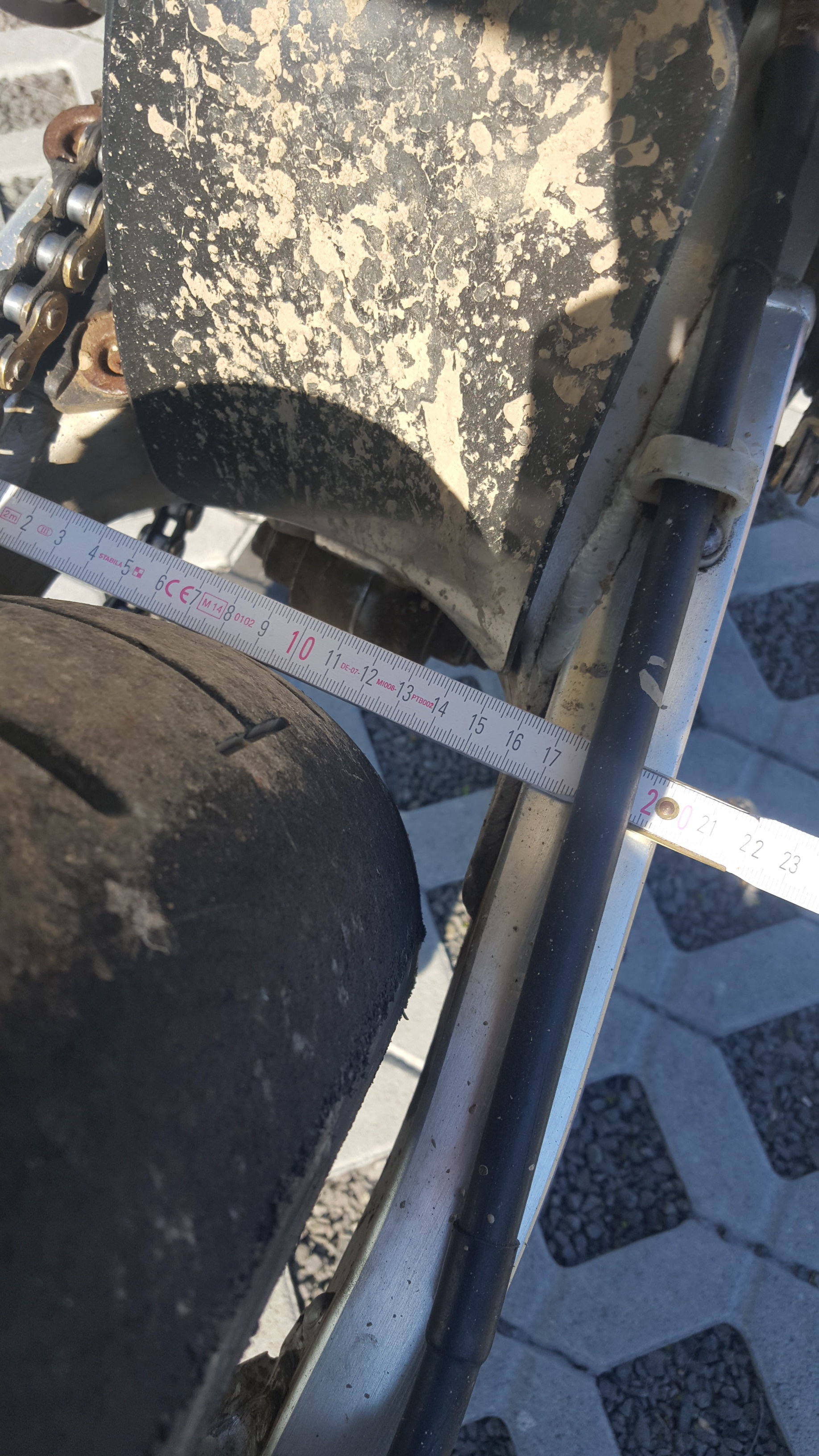

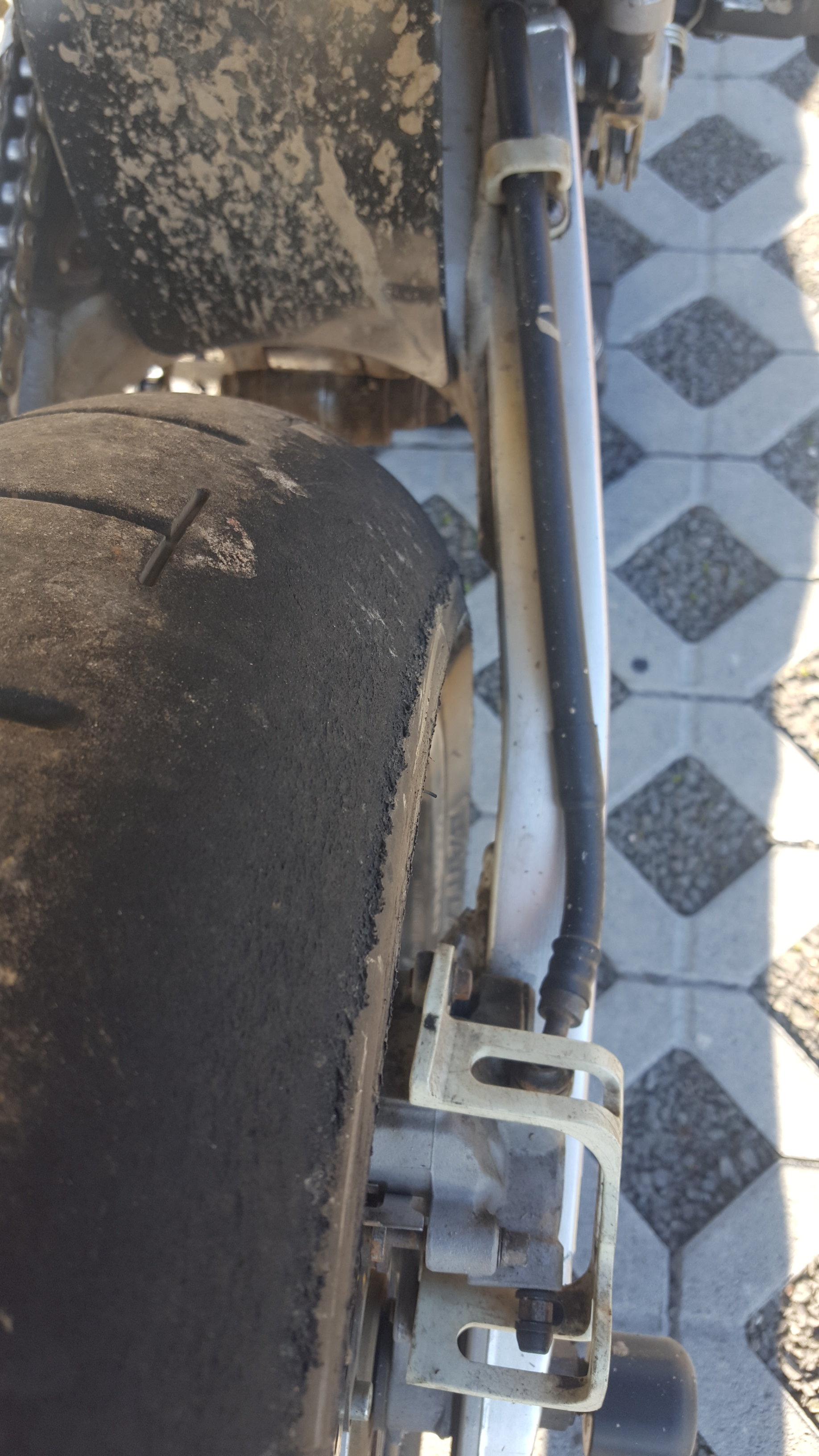

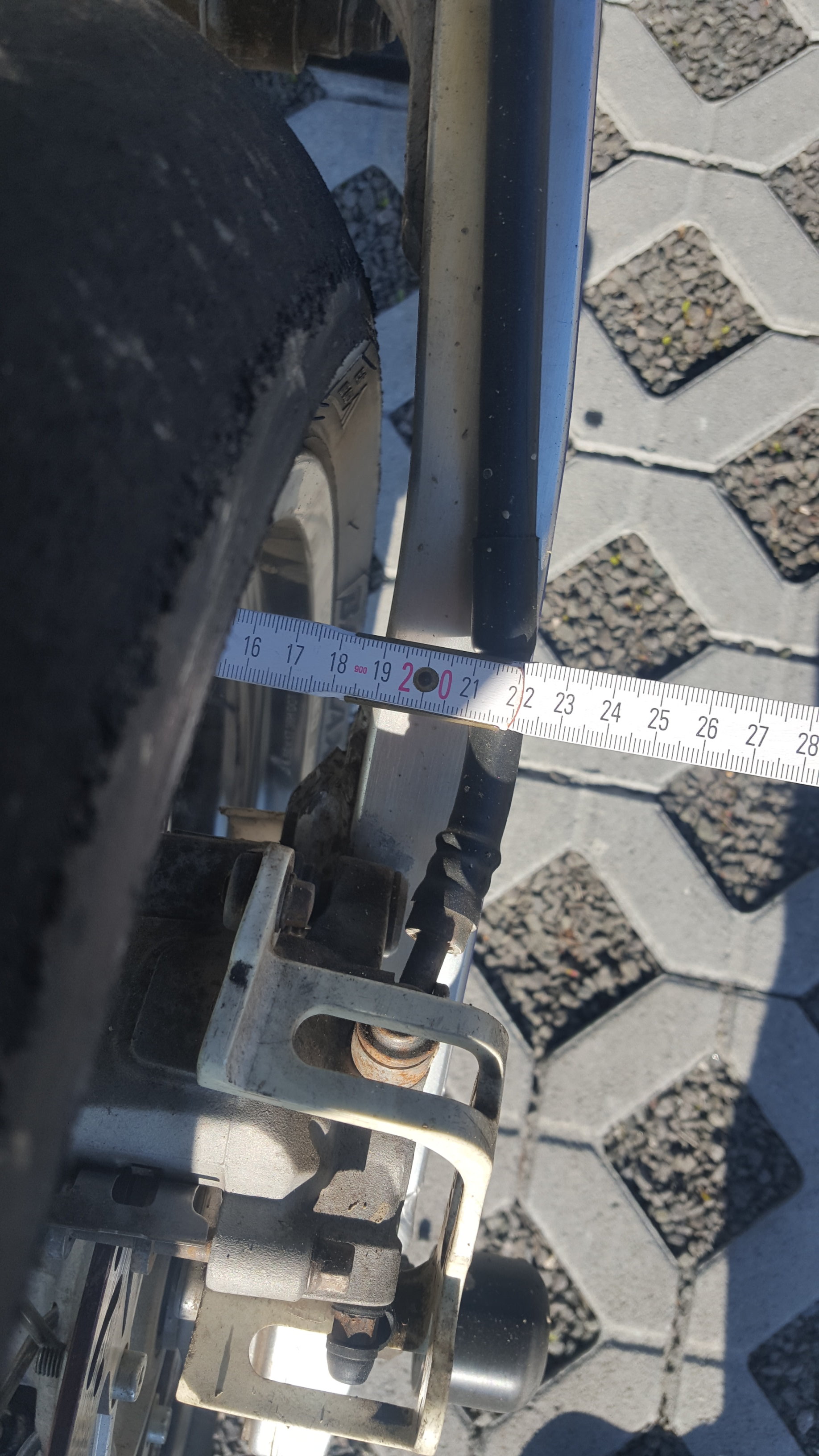

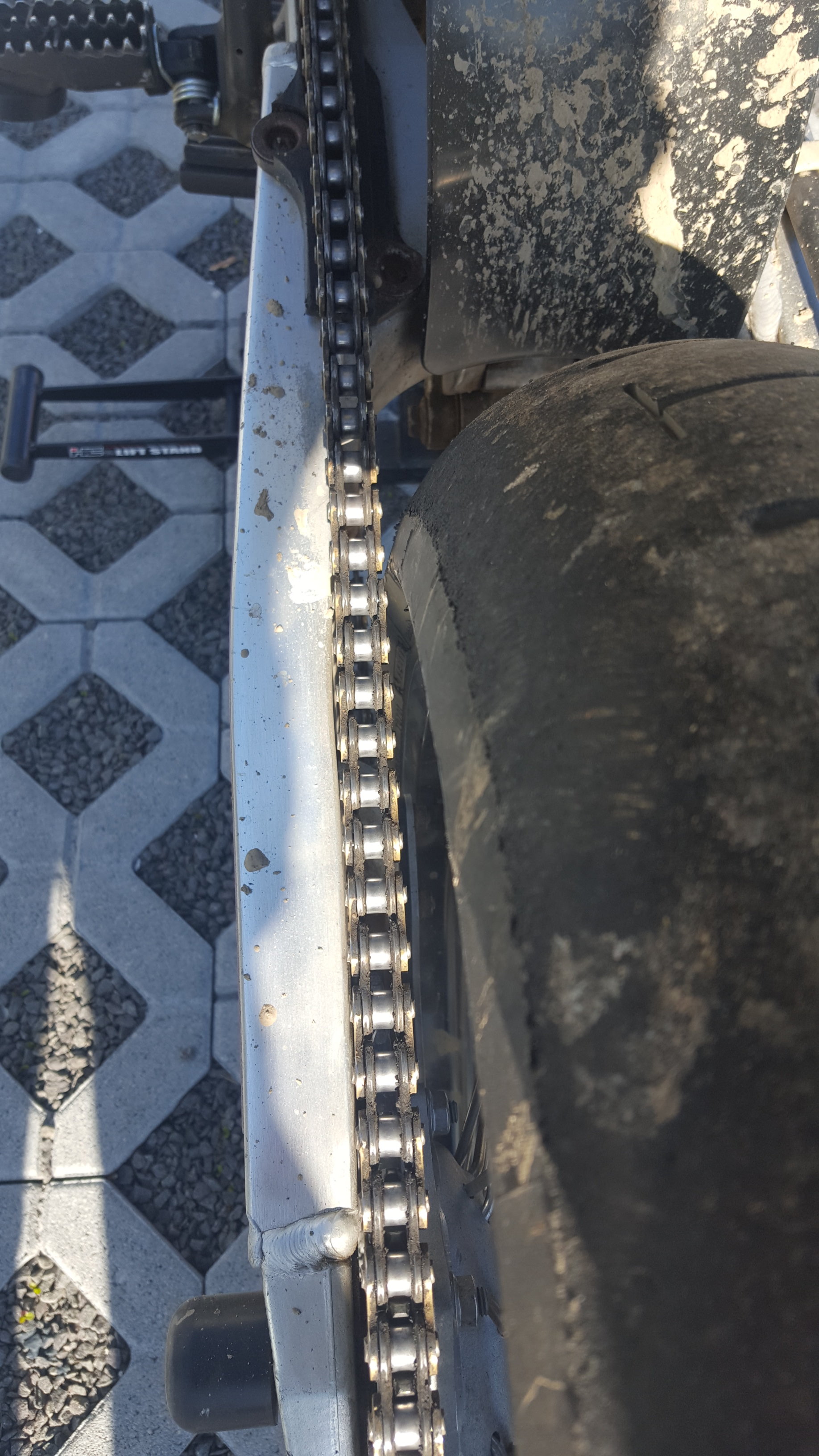

Ich war gerade mal messen und ich hab maximal 20cm hinten Platz, ehern aber 19 cm. Also genau wie bei dir.
Ich schreib dir mal wegen den Felgen.
Na also bitte, 5" geht da doch locker rein. Bei meiner Honda ist zwischen Reifen und Kette/Schwinge vielleicht 1-2mm Platz und selbst das funktioniert ohne am Reifen zu knabbern
vor einer Stunde schrieb Jollyroger:
Geiles Moped . Guter Freund der Besitzer 😍
