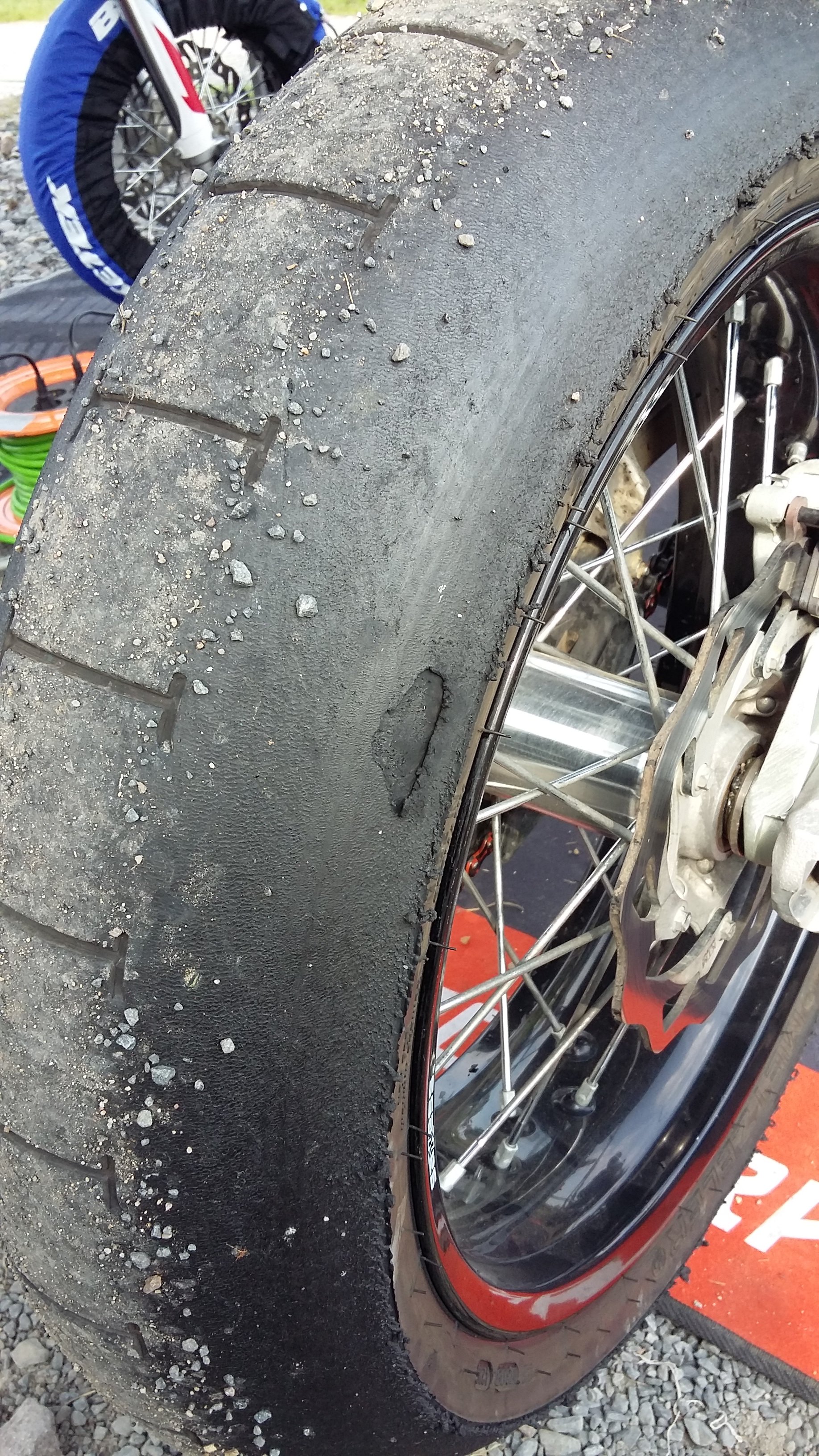

Markus_450SX Posted April 23, 2019 Report Share Posted April 23, 2019 (edited) Hallo, hatte letzte Woche in Schaafheim ein seltsames Verschleißbild an meinem Hinterreifen: An zwei Stellen hat sich auf der Lauffläche (beide am rechten Rand) wie eine Schicht Gummi abgelöst und hat dann diese Krater hinterlassen. Hatte so etwas noch nie. Zählt das noch zu normalem Verschleiß oder is da irgendwas anderes faul? Oder kommt das weil der Reifen schon ziemlich am Ende war? Luftdruck hatte ich nach Metzeler Vorgabe auf 1,7-1,8 im warmen Zustand eingestellt. Hatte das schon mal jemand und kann vielleicht was dazu sagen? Gruß Markus Edited April 23, 2019 by Markus_450SX Quote Link to comment Share on other sites More sharing options...
Ben Posted April 23, 2019 Report Share Posted April 23, 2019 Normaler Verschleiß ist das sicher nicht mehr. Kann dir dazu nichts hilfreiches sagen, außer: ich glaub der ist durch ? Quote Link to comment Share on other sites More sharing options...
Markus_450SX Posted April 23, 2019 Author Report Share Posted April 23, 2019 Ja, durch ist der ?. Mich wunderts nur, dass dann das Gummi gleich in so großen Stücken davon fliegt? Quote Link to comment Share on other sites More sharing options...
Throttle_Jockey Posted April 23, 2019 Report Share Posted April 23, 2019 Das gehört so nicht; eventuell gab es da beim Vulkanisieren ja ein Problem, wenn sich der Gummi punktuell so abreißt vom Reifen, egal ob die Pelle nun fertig ist oder nicht. Quote Link to comment Share on other sites More sharing options...
raserchen Posted April 23, 2019 Report Share Posted April 23, 2019 Schneid da mal ein Filet von runter. Ich wette das ist noch gut Gummi auf den Drahtseilen. Am besten ein Foto machen und zu Metzeler schicken. Motorsport hin oder her, so soll das nicht aussehen. Welche DOT hat der denn? K1? Quote Link to comment Share on other sites More sharing options...
Markus_450SX Posted April 24, 2019 Author Report Share Posted April 24, 2019 Ja, ist ein K1. Glaube aus dem Jahr 2017. Dachte mir auch schon, dass das evtl ein Fertigungsfehler ist. Werde ich wohl mal Metzeler kontaktieren. Mal schauen, was die sagen ? Quote Link to comment Share on other sites More sharing options...
Throttle_Jockey Posted April 24, 2019 Report Share Posted April 24, 2019 2017, hmmm, da kriegst du bestimmt ein Prospekt von den 2019er Reifen als Antwort Ich bin gespannt! Quote Link to comment Share on other sites More sharing options...
linde88 Posted April 24, 2019 Report Share Posted April 24, 2019 Unter dem normalem Gummi ist bei vielen Reifen noch eine härtere Sicherheitsschicht. Ist bei Dunlop auch. Also nur ein Zeichen das er jetzt definitiv ganz abgefahren ist;-) Gruß Daniel Quote Link to comment Share on other sites More sharing options...
Markus_450SX Posted April 24, 2019 Author Report Share Posted April 24, 2019 Ok, hört sich auch logisch an Quote Link to comment Share on other sites More sharing options...
MRS-Racing.com Posted May 30, 2019 Report Share Posted May 30, 2019 Hallo @Markus_450SX, sieht aus wie wenn Du Dir rechts aufgeschlitzt hast, dass kann unterschiedliche Ursachen haben, z.B.: - über was drüber gefahren - dabei eine Oberflächliche Verletzung der Lauffläche zugezogen und so beschädigt, oder z.B. (für mich Warscheinlicher): - schräg gelandendet oder schräg über Curbs gefahren, Auspuff wackelt nach innen und der Reifen berührt ein Teil des Auspuffs wo sonst ein paar mm Platz sind... Check mal ob Du irgendwo am Auspuff oder Schelle oder Protektorband ganz leicht Gummi hast... Wenn Du dass zweimal rechts hast liegt dieser Verdacht sehr nahe. Sei froh wenn der Reifen schon sein Soll erfüllt hat... Für mich sieht es aus als ob die Verletzung aussen war, übrigens; der Auspuff wackelt immer etwas... Kein Trost - aber Analyse... Grüße, Marc-R. Schmidt / MRS-Racing Quote Link to comment Share on other sites More sharing options...

Kurvenjunkie Posted May 31, 2019 Report Share Posted May 31, 2019 Deine Lauffläche löst sich ab und das ist entweder ein Fertigungfehler bei Vulkanisieren oder aber der Reifen hat im Winter bei Frost mal einen Schlag (Postbote, Umlagerung, Abbocken, etc.) abbekommen. Ich würde einen neuen aufziehen... Quote Link to comment Share on other sites More sharing options...

Markus_450SX Posted June 3, 2019 Author Report Share Posted June 3, 2019 (edited) Am 30.5.2019 um 15:40 schrieb MRS-Racing.com: Hallo @Markus_450SX, sieht aus wie wenn Du Dir rechts aufgeschlitzt hast, dass kann unterschiedliche Ursachen haben, z.B.: - über was drüber gefahren - dabei eine Oberflächliche Verletzung der Lauffläche zugezogen und so beschädigt, oder z.B. (für mich Warscheinlicher): - schräg gelandendet oder schräg über Curbs gefahren, Auspuff wackelt nach innen und der Reifen berührt ein Teil des Auspuffs wo sonst ein paar mm Platz sind... Check mal ob Du irgendwo am Auspuff oder Schelle oder Protektorband ganz leicht Gummi hast... Wenn Du dass zweimal rechts hast liegt dieser Verdacht sehr nahe. Sei froh wenn der Reifen schon sein Soll erfüllt hat... Für mich sieht es aus als ob die Verletzung aussen war, übrigens; der Auspuff wackelt immer etwas... Kein Trost - aber Analyse... Grüße, Marc-R. Schmidt / MRS-Racing Danke für die Antwort. - Der Auspuff hat tatsächlich bissle Kontakt mit dem Reifen. Bin da in Schaafheim gefahren, als das mit dem Reifen anfing. Sprünge waren da keine, also sollte es normal keinen heftigen Kontakt zwischen Reifen und Auspuff gegeben haben. - Hab an dem Tag tatsächlich mal die Curbs in einer Kurve voll mitgenommen und hab mich dabei lang gemacht. Klingt plausibel ?. Naja der Reifen war eh schon länger im Einsatz, von daher net ganz so schlimm... Gruß, Markus Edited June 3, 2019 by Markus_450SX 1 Quote Link to comment Share on other sites More sharing options...
MRS-Racing.com Posted June 5, 2019 Report Share Posted June 5, 2019 Hallo @Markus_450SX vielen Dank für Deine ehrliche Antwort. Ich hätte gleich sagen können dass es mit aktuellen Metzeler Reifen keine Quallitätsprobleme gibt - aber dass hätte nach wegreden ausgesehen - lieber helfe ich beim ermitteln der Ursache... See you on Track... Quote Link to comment Share on other sites More sharing options...
