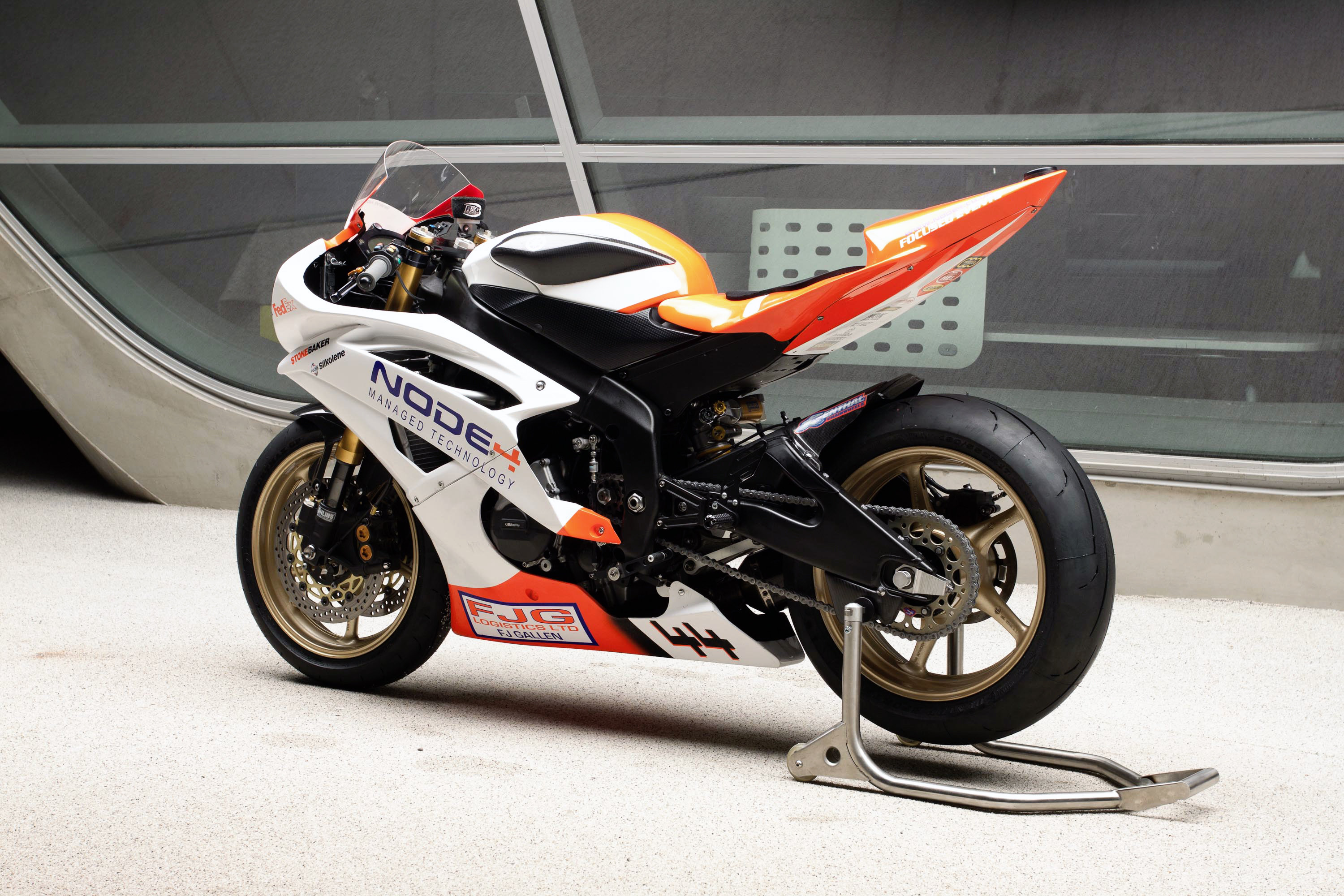

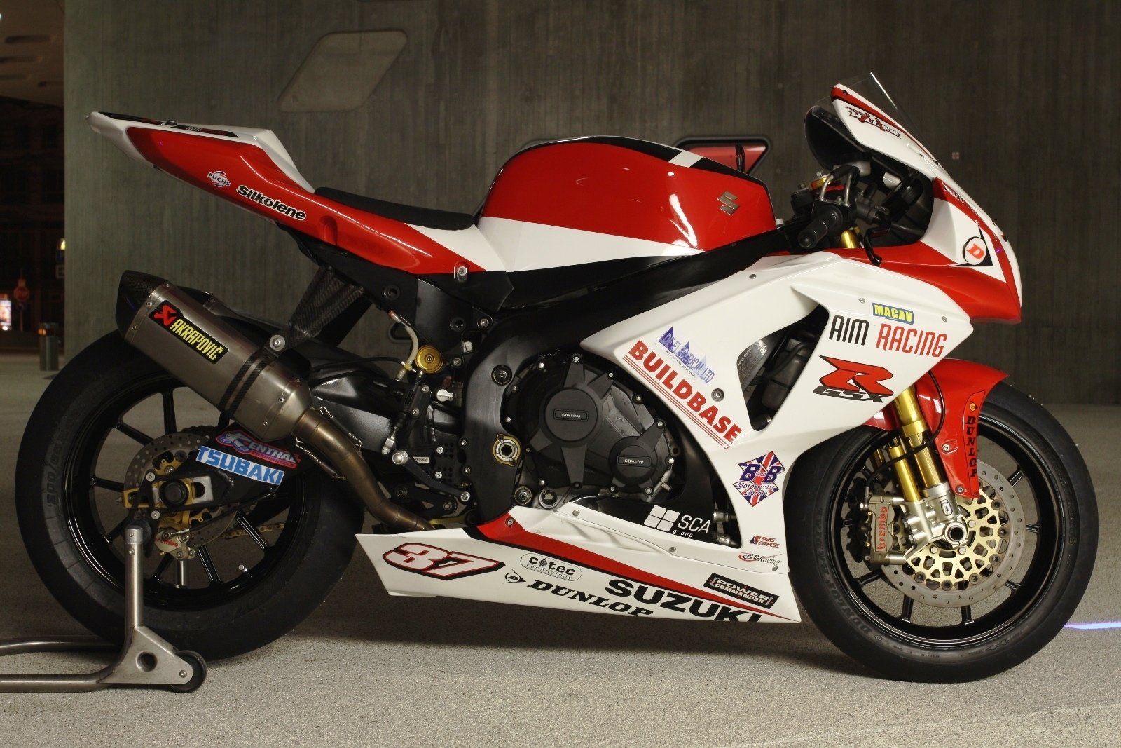

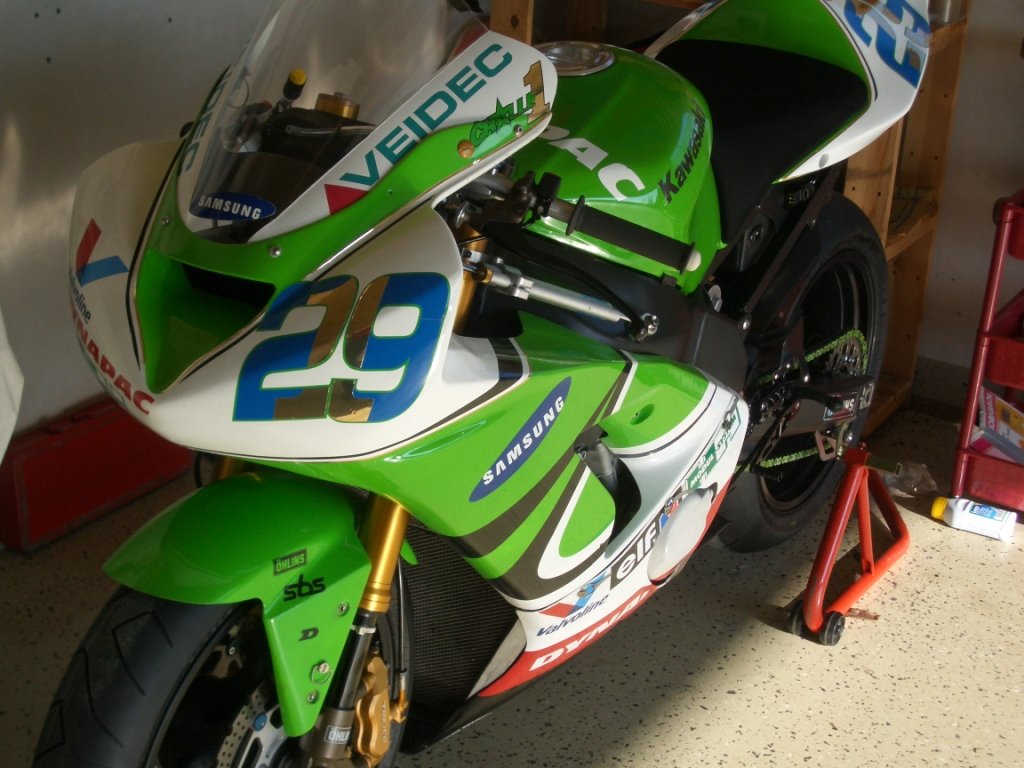

ich hatte mich vor ein paar Wochen hier vorgestellt mit der Idee kommendes Jahr mit dem Supermoto anzufangen. Bisher habe ich seit Ende 2017 rund 1,5 Jahren Erfahrung im Bereich Enduro und davor satte 18 Jahre Erfahrung auf der Rundstrecke und konnte im Hobbybereich einige Rennen für mich entscheiden. Meine Maschinen waren technisch meist auf einem sehr hohen Level, immer perfekt aufgebaut und vorbereitet und ich habe jede noch so kleine Chance genutzt, mehr Leistung aus den Maschinen rauszuholen. Im tschechischen Brünn war ich beispielweise auf der Geraden mit 102kg Gewicht nur schlappe 16 km/h langsamer als die schnellsten Moto2 Piloten (60 kg Zwerge aus dem Süden) aus der Weltmeisterschaft. Mit dem Thema Rennstrecke bin ich durch, da viel zu teuer aber trotzdem für euch mal ein paar Eindrücke von meinen ehemaligen Rennmaschinen.
