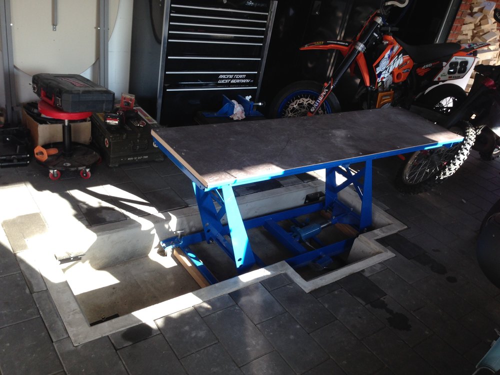

Optisch sieht die genauso aus wie unsere von Powerplustools, ich denke mal die kommt vom selben Hersteller in China und hat eben eine andere Farbe.
Mit der Bühne sind wir soweit zufrieden, funktioniert gut und zuverlässig.

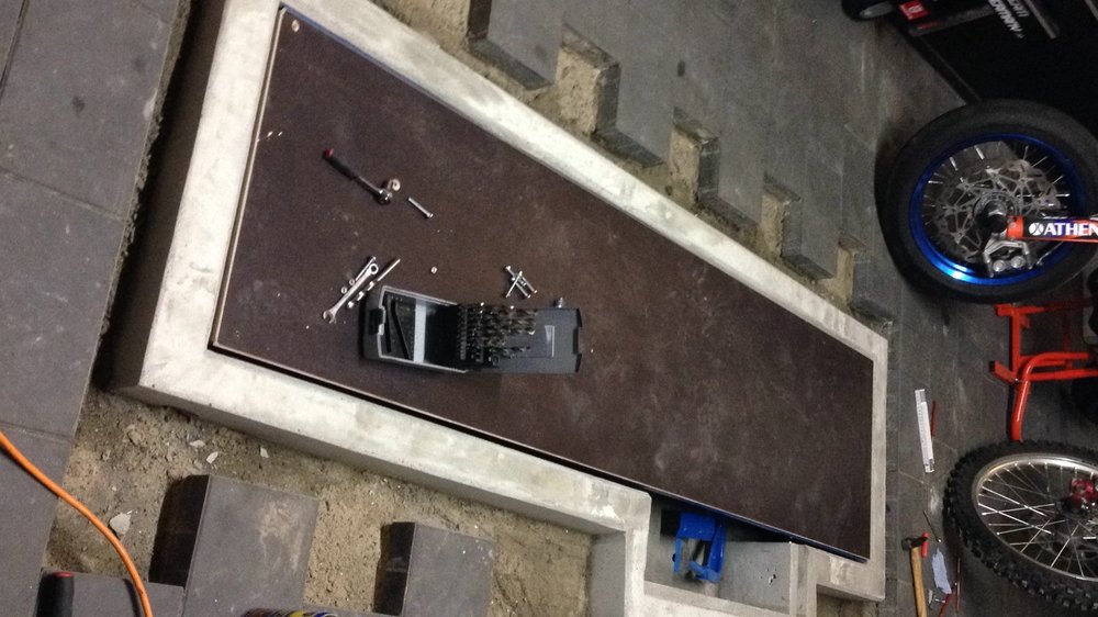

Gleiche Platte mit kleinem Fingerloch....

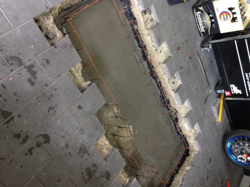

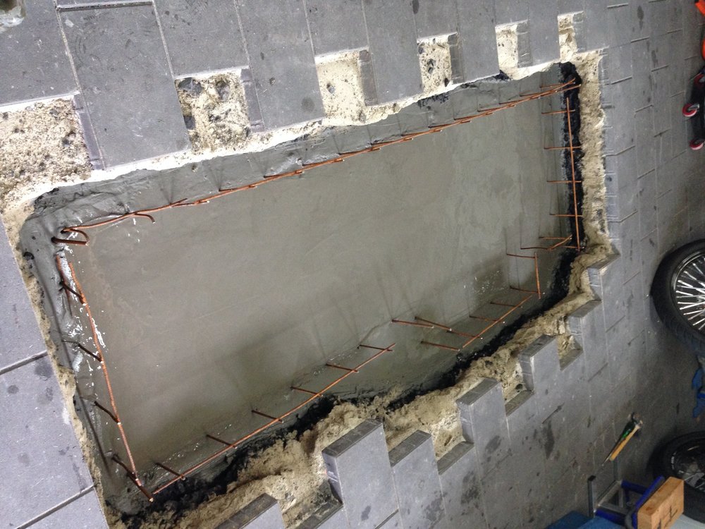

Hatte ich zu der Zeit noch nocht fertig geschnitten.
Liegt dann in der Abkantung vom Beton

Am Hinterrad klemmen ist auf Hebebühnen eigentlich unüblich aber deutlich sicherer als am Vorderrad. Am Vorderrad geklemmt, da besteht immer noch die Möglichkeit, dass dir die Karre von der Hebebühne fliegt. Ein ordentlicher Rucker beim Anziehen, das kann da schon reichen und es dreht dir das Motorrad über den Lenkkopf weg. Ich hab die ganze Klemmung runter gebaut, stört mehr als sie bringt. Willst am Vorderrad was machen oder eben an beiden Rädern, dann hast keinen Platz für die Hubständer. Wenn es notwendig ist, dann stell ich lieber meine Wippe fürs Vorderrad auf die Hebebühne. Die gezeigte Hebebühne, die gibts zusätzlich auch mit pneumatischer Hebeunterstützung, das ist sau praktisch und geht ganz fix beim Liften. Alternativ kann man immer noch pumpen. Meine Hebebühne hat nun fast 20 Jahre auf dem Buckel, einmal Öl nachfüllen war am Hubzylinder notwendig, sonst nichts. Ich kenne zwei, mit der gleichen Bühne, die hatten leider schon jeweils undichte Hubzylinder. Leider wird über die Jahre qualitativ nichts besser. Der Parallel Hub ist zusammen mit der Grube ganz schön praktisch, man kann bei den Arbeiten an den Räder/Gabel/Schwinge super in die Grube stehen, braucht aber mehr Platz in der Länge als der Scherenhub. Bei aufgebockter Bühne, da musst aber aufpassen, dass du nicht versehentlich in der Grube landest :Ruben:
