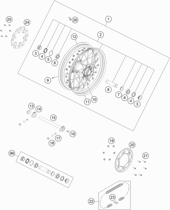

ich wollte mir einen 2 satz felgen hollen. ich habe eine husqvarna fs 450 aus 2016 mit 25 mm achse hinten.
ich dachte, ich könnte mir auch eine felge mit 20mm hollen, die mit buchsen/adapter, 20mm achse
versehen und einbauen. zb eine von einer smr, die haben doch 20mm hinten.
ist das denn so, wie ich mir das denke oder eher nicht?
Was brauche ich genau und wo kann ich es kaufen?
danke und gruss

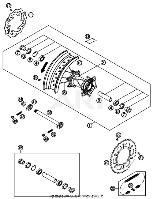

Moin, vorne wurde viel hin und her geändert, aber hinten ist seid... 1998(?) 25mm Standard.
wenn man bisl was aufm Kasten hat kann man das umbauen, entweder Distanzen drehen, die man in die 25mm Lager steckt, oder komplett Lager mit Mitteldistanz umbauen
es könnte so gehen:
diese buchsen: 78010016000 BUSHING FOR HUB 08 | 08
diese achse: 77310085044  HEEL SPINDLE RE. CPL.265MM 07
evtl müsste die buchse angepasst werden oder neu gedreht werden
SMR
richtig😁 ich wusste das nicht, dass es 25mm sind. ich habe mich von der 20 er achse irritieren lassen.
also braucht man nur die buchse!
danke!
