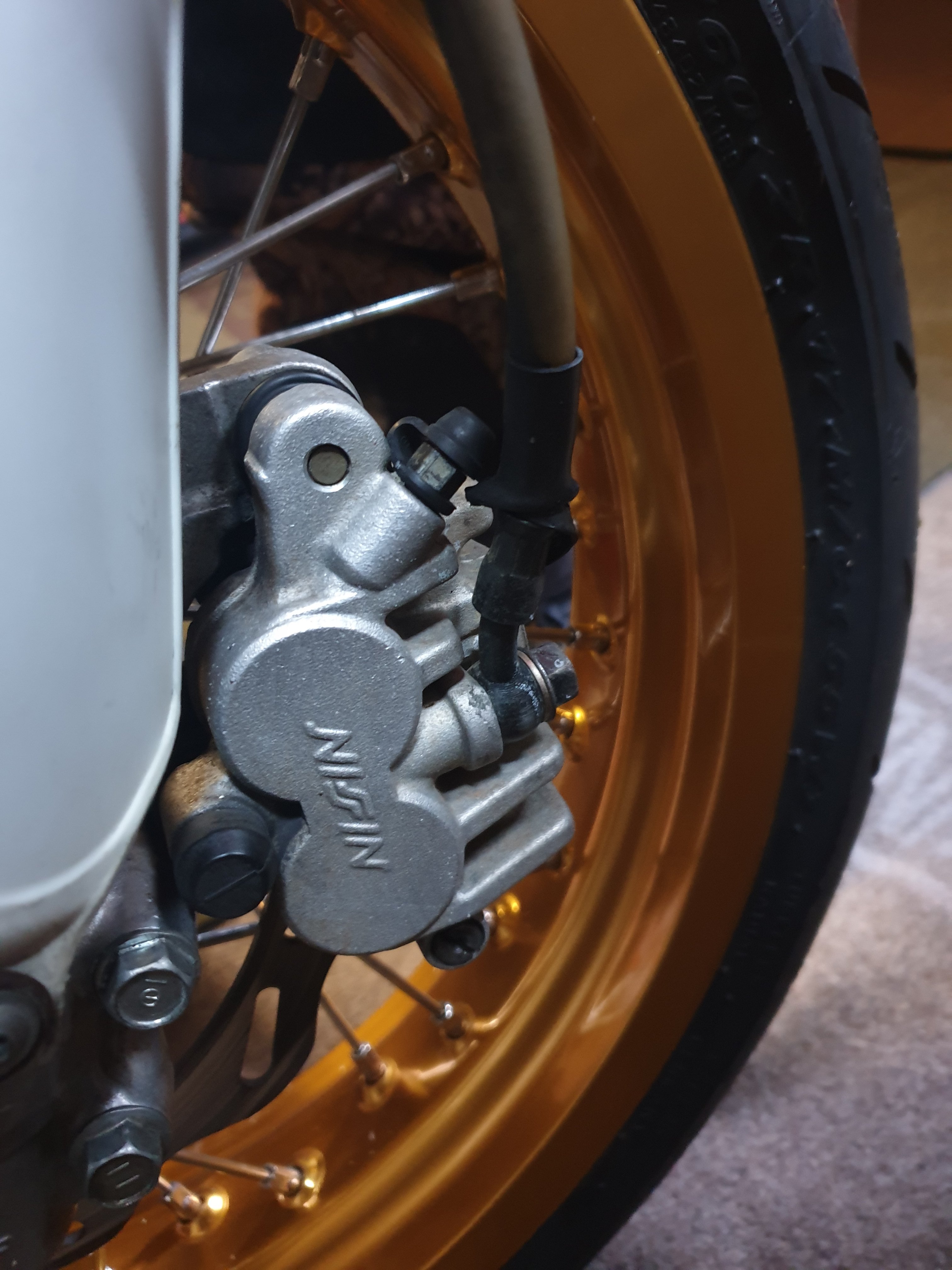

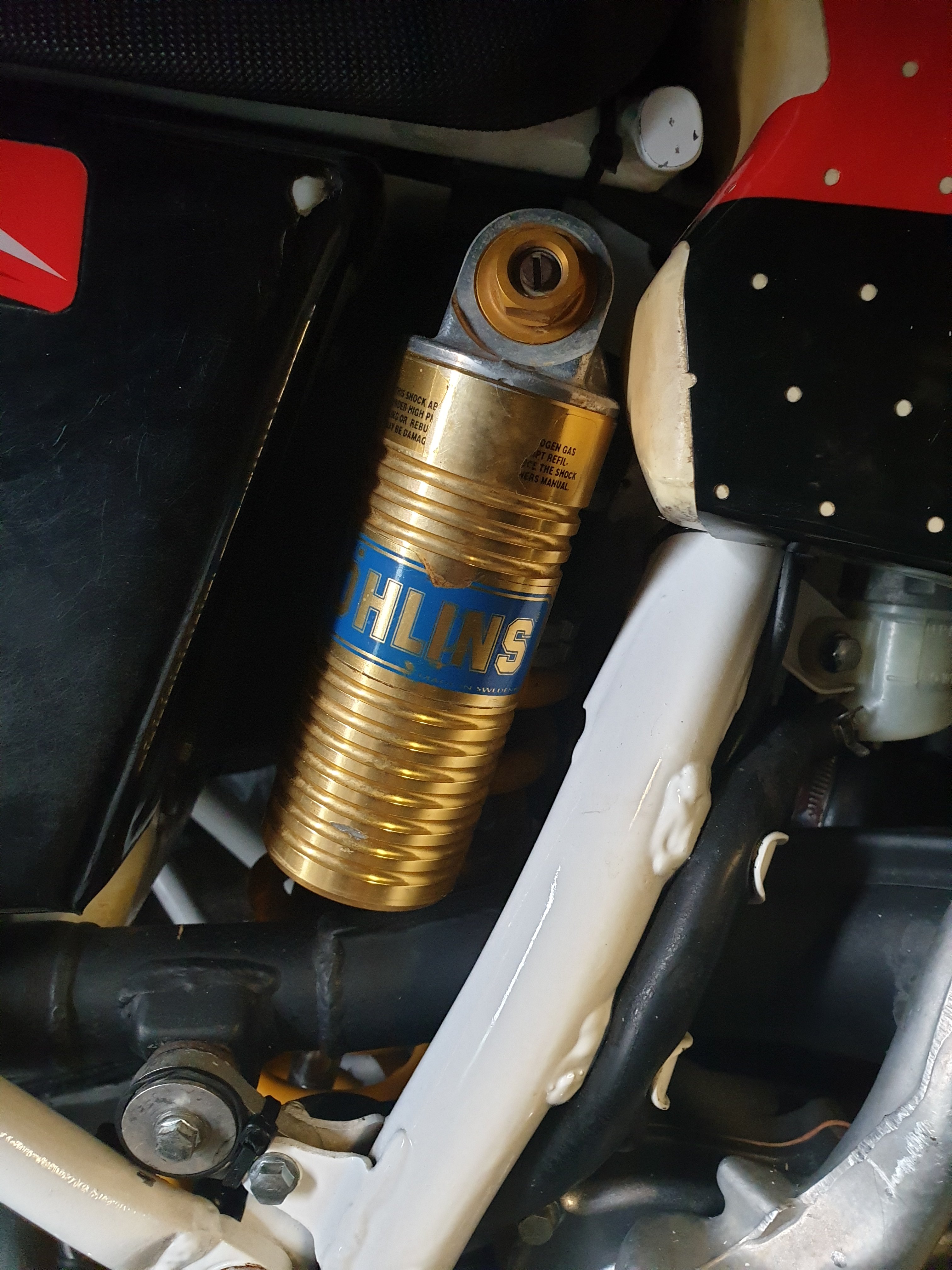

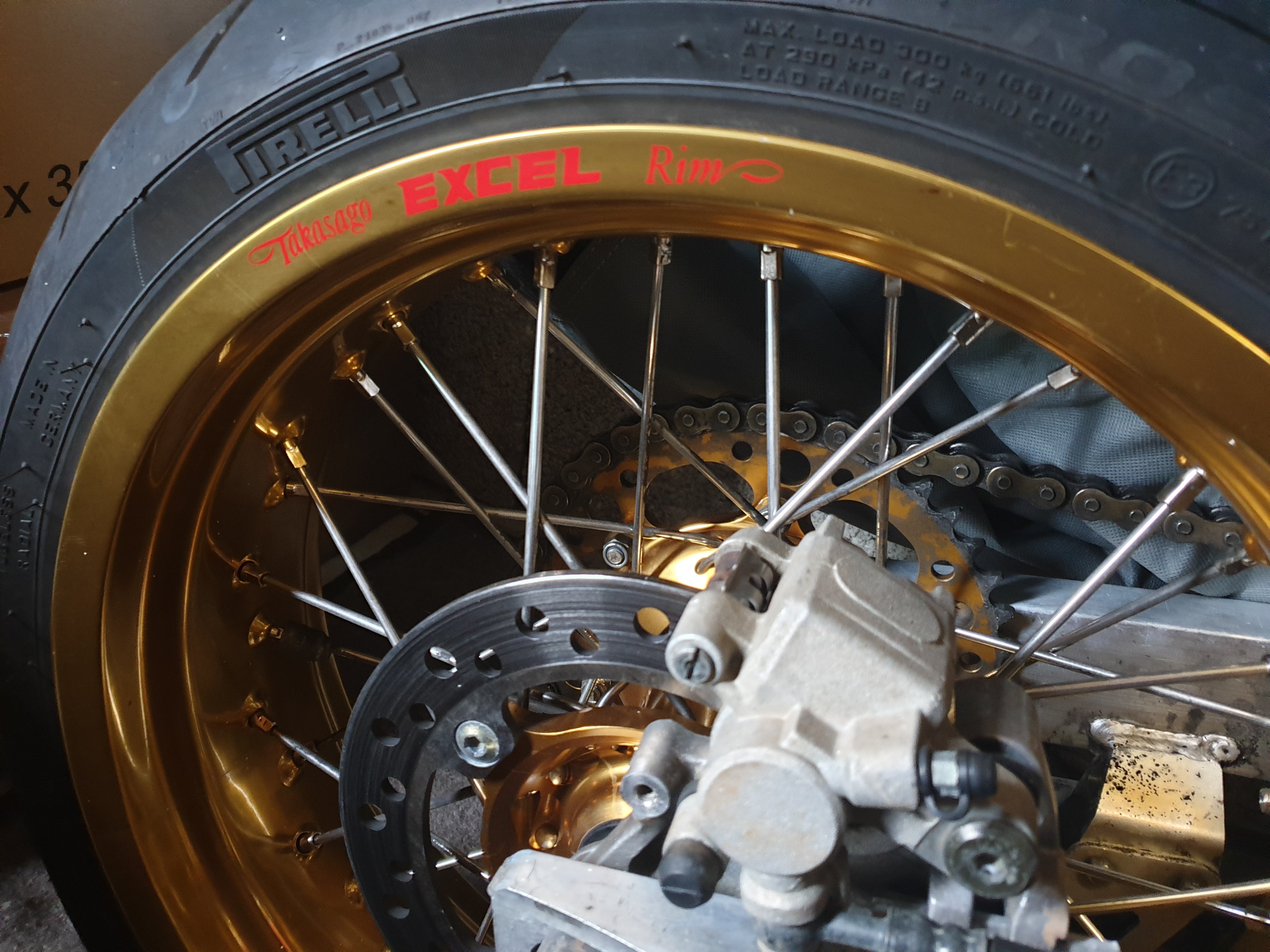

Da ich leider nicht genau weiß was ursprünglich verbaut wurde weiß ich auch nicht ob ich das Fahrwerk nur überholen lassen muss oder ein anderes verbauen sollte. Ich mach mal Bilder. Evtl kann jemand was sagen.
